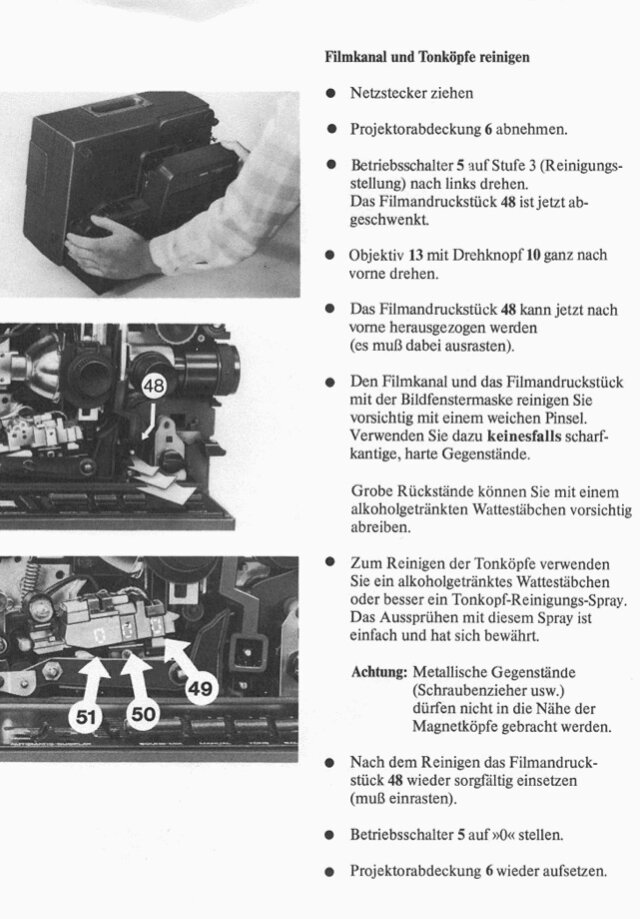

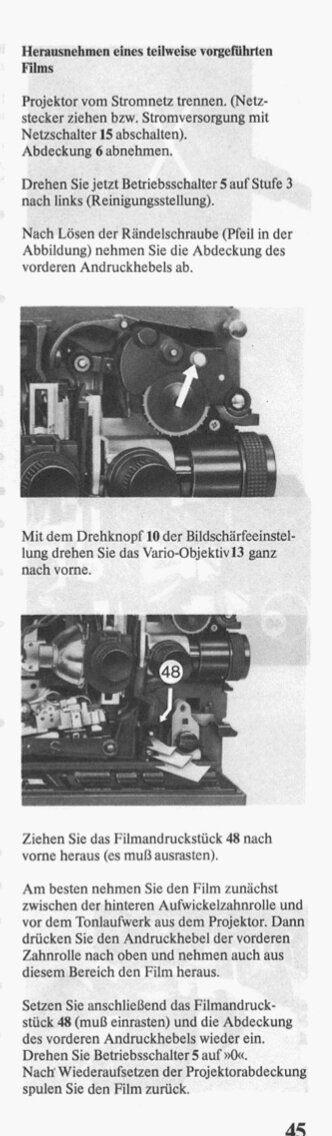

b) Man kann den T610 in eine Art „Reinigungsstellung“ bringen und dann den Film „mitten drin“ entnehmen oder den Filmkanal reinigen. Problem: Wenn man hinterher nicht aufpasst, kann auch das Filmandruckstück falsch wieder eingesetzt sein. Dann funktioniert die Projektion nicht korrekt - meistens kann man auch das Bild nicht mehr richtig scharf stellen.

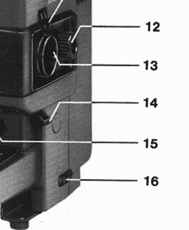

c) Wenn der Projektor „laut wird“, einfach mal den Schlaufenformer (14) kurz betätigen. Danach ist vielleicht auch der Bildstrich wieder an der richtigen Stelle.
d) Last, but not least: Filmkanal und restlichen Projektor reinigen. Manchmal sammeln sich dort Staubflocken, Filmreste, „Tesafilmstreifen“ (von „Trockenklebestellen“), …, die irgendwas blockieren.
