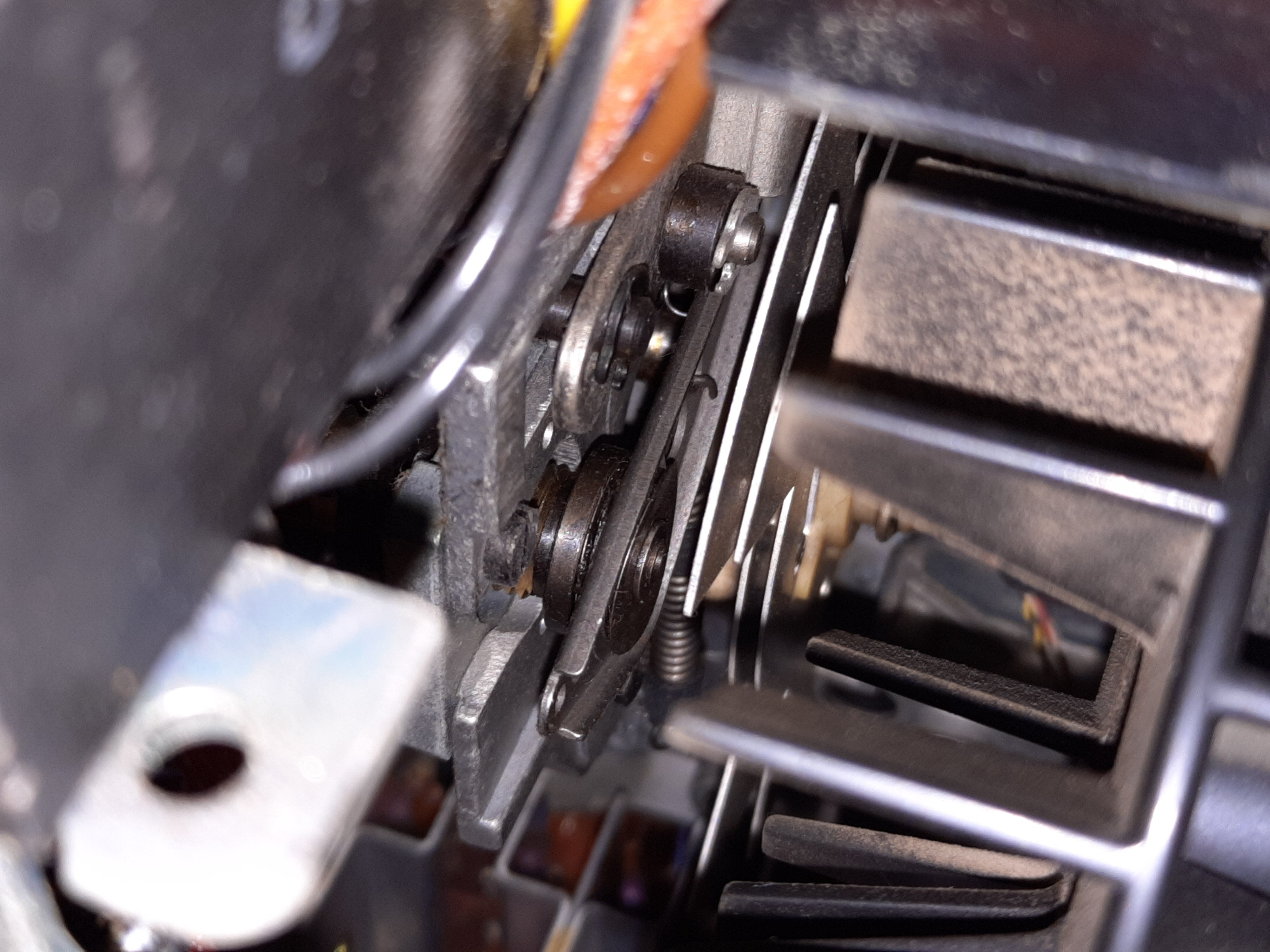

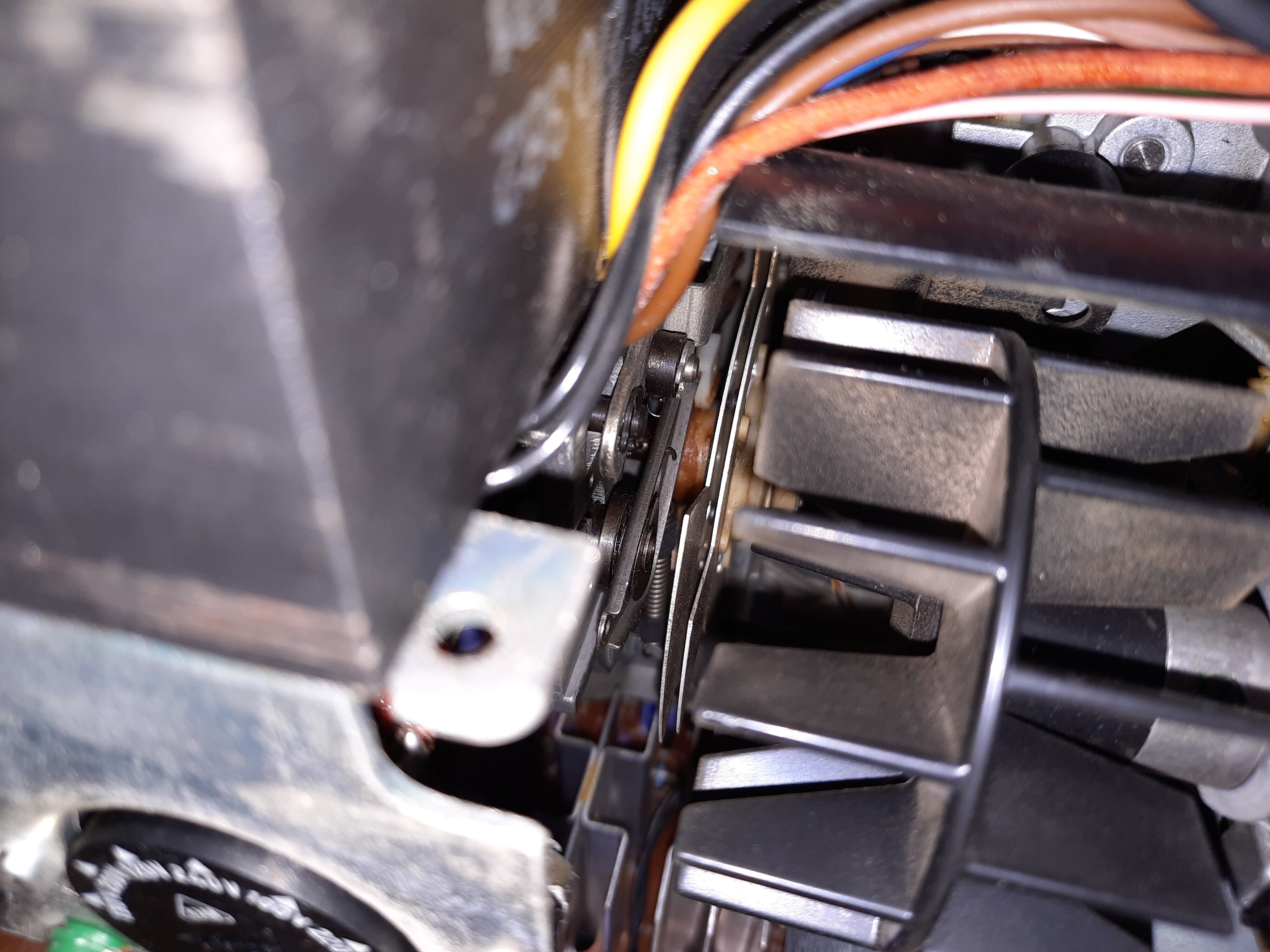

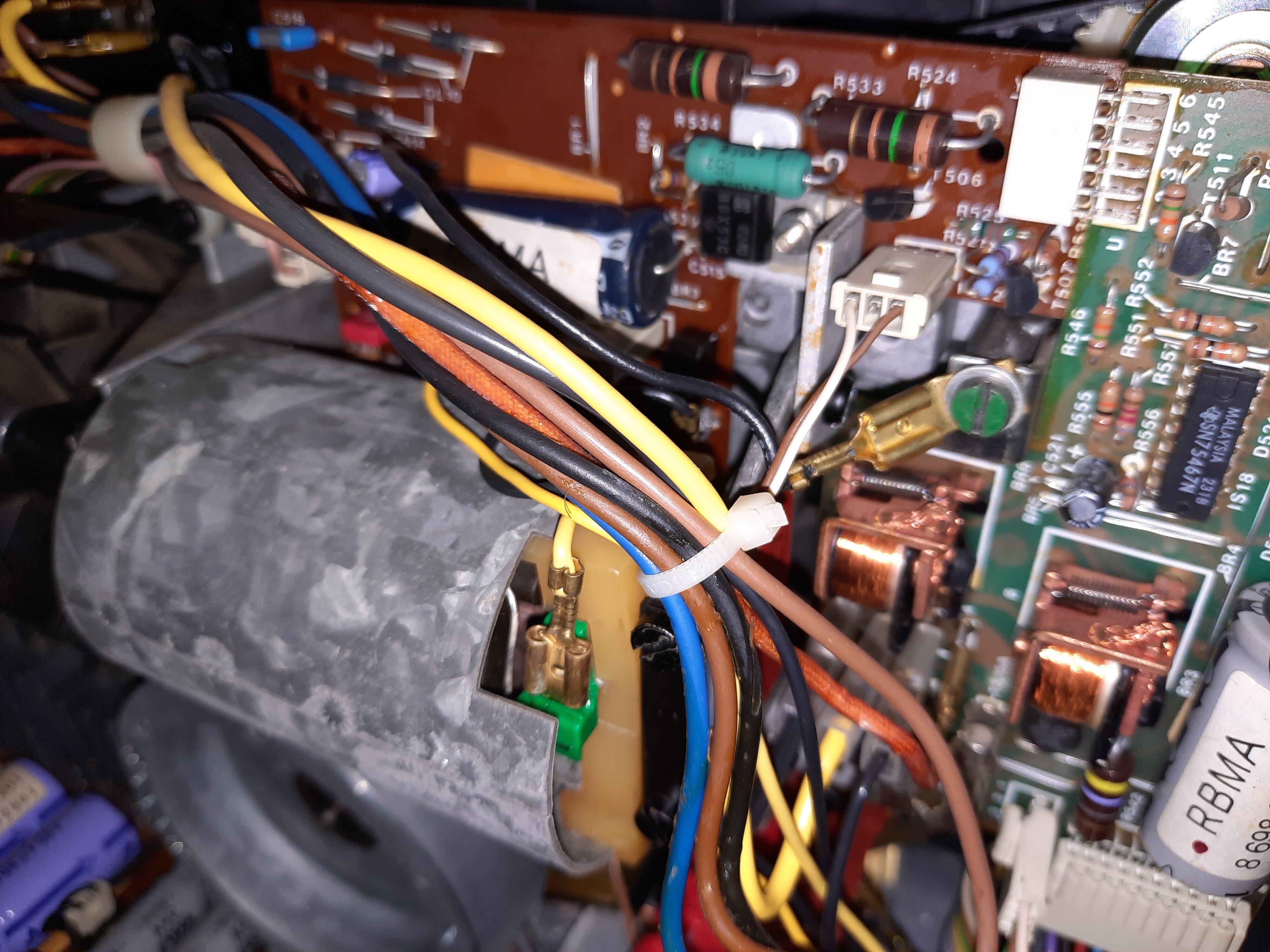

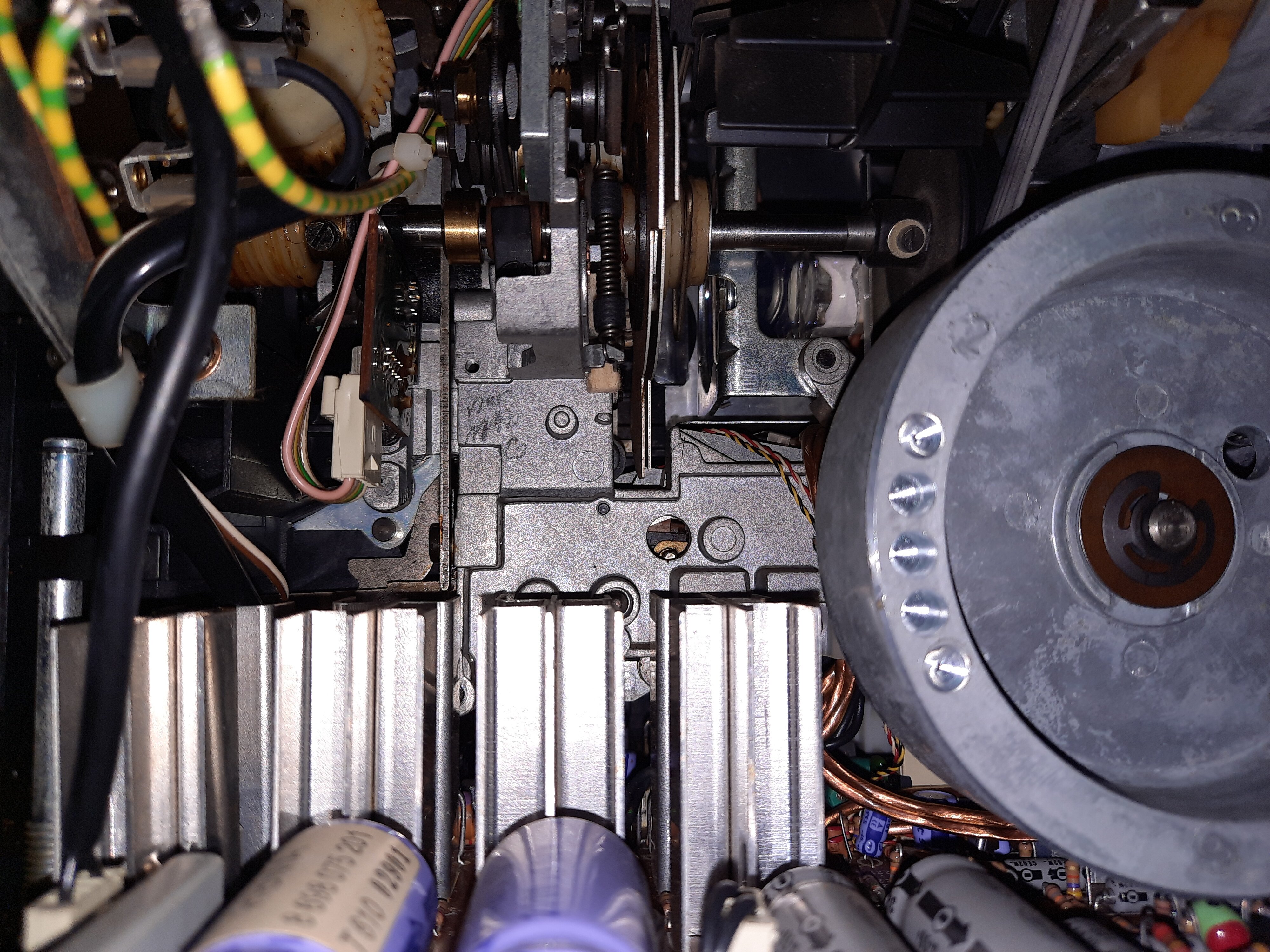

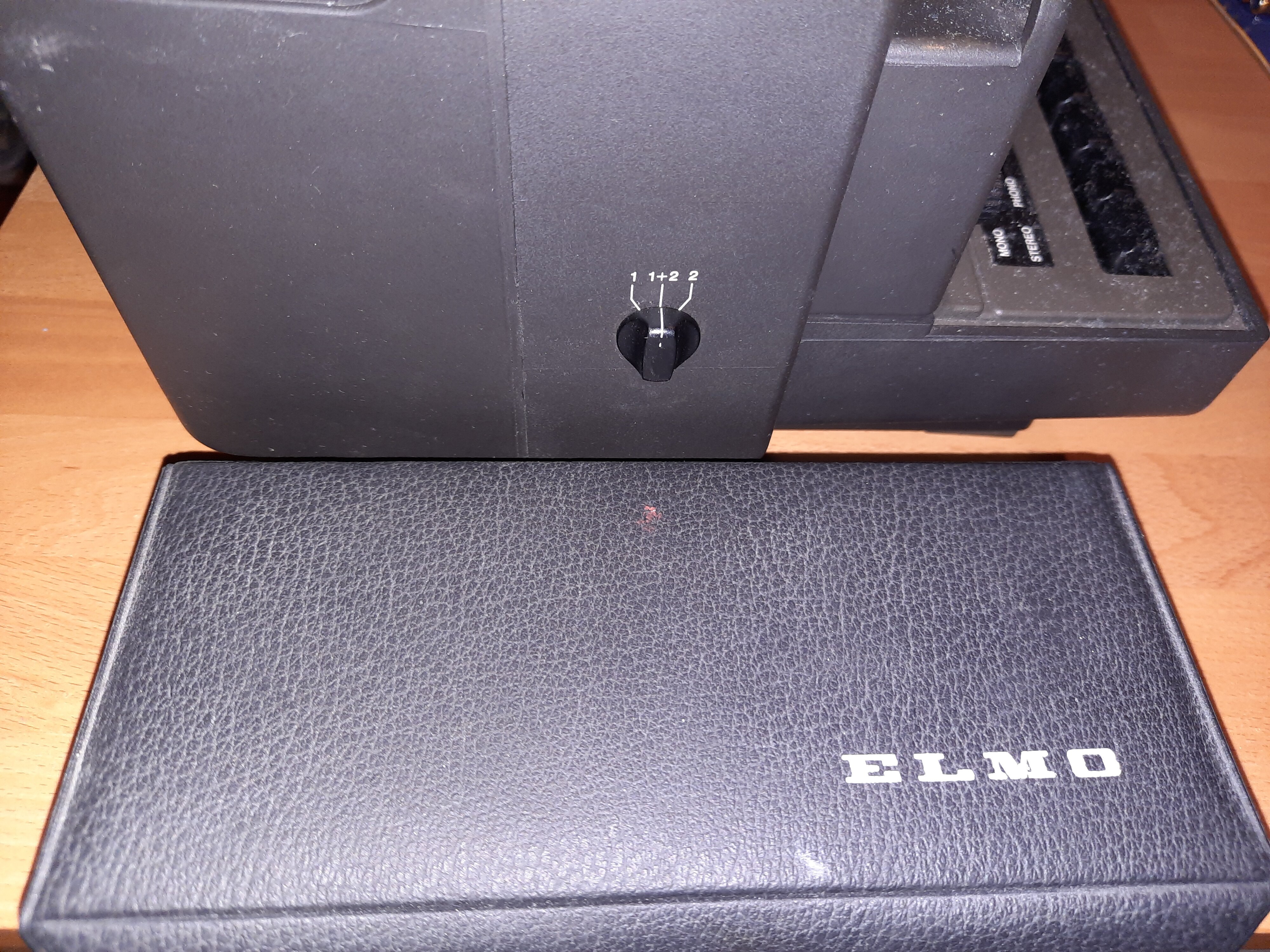

Soeben meinen Bauer T610 aus seinem Koffer und "Dornröschenschlaf" (die Spulendornenhecke war doch schon sehr dicht 😉) mit folgenden Überraschungen befreit:
Schade, dass kein Kostenvoranschlag bzw. Preis zu sehen ist.

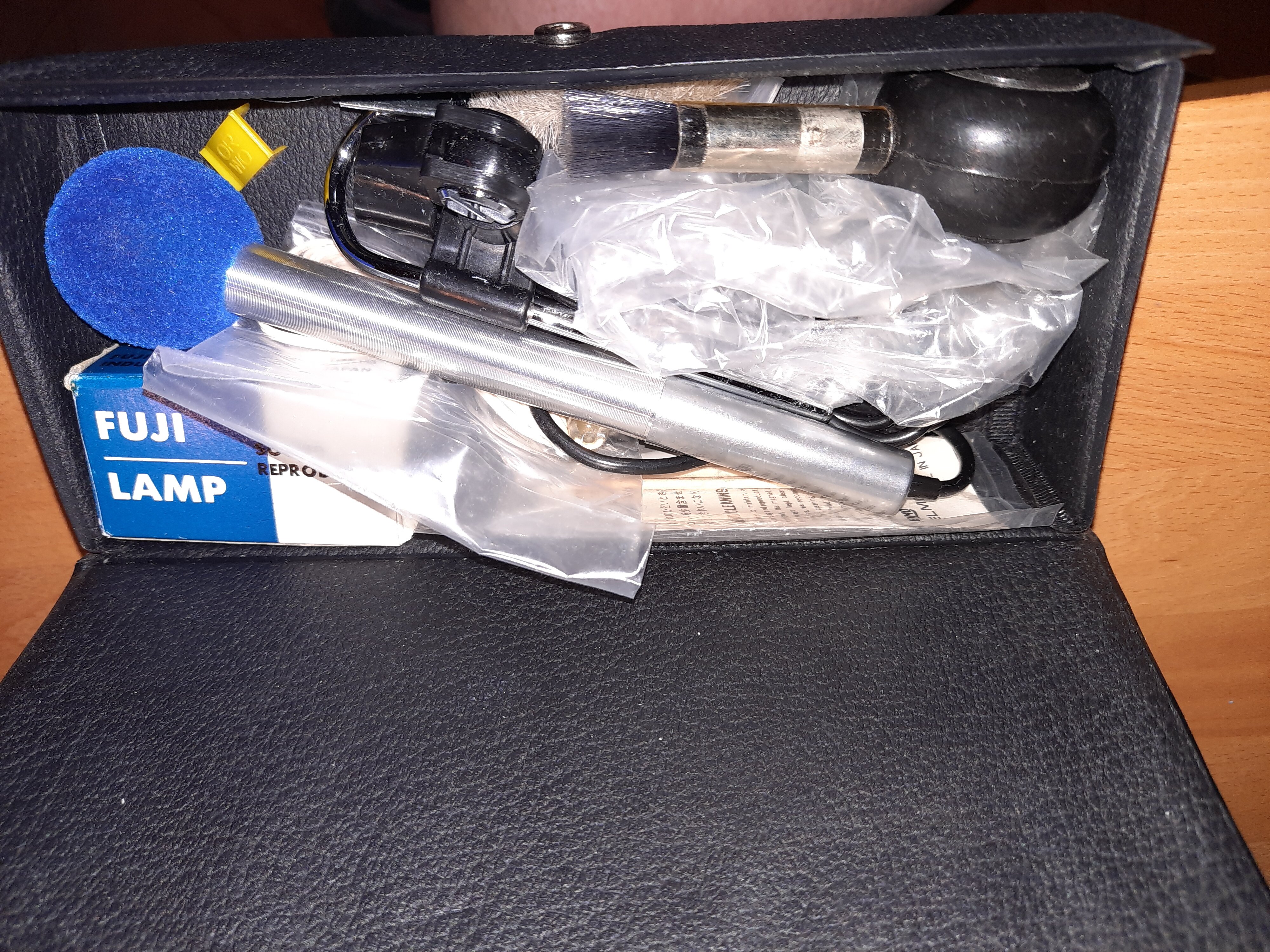

Weiterhin fand ich in der Tasche im Kofferdeckel meine 3. Zubehörschatule des Elmo ST-1200 HDM 2-Track, welche ich samt Inhalt schon vermisst habe 😉

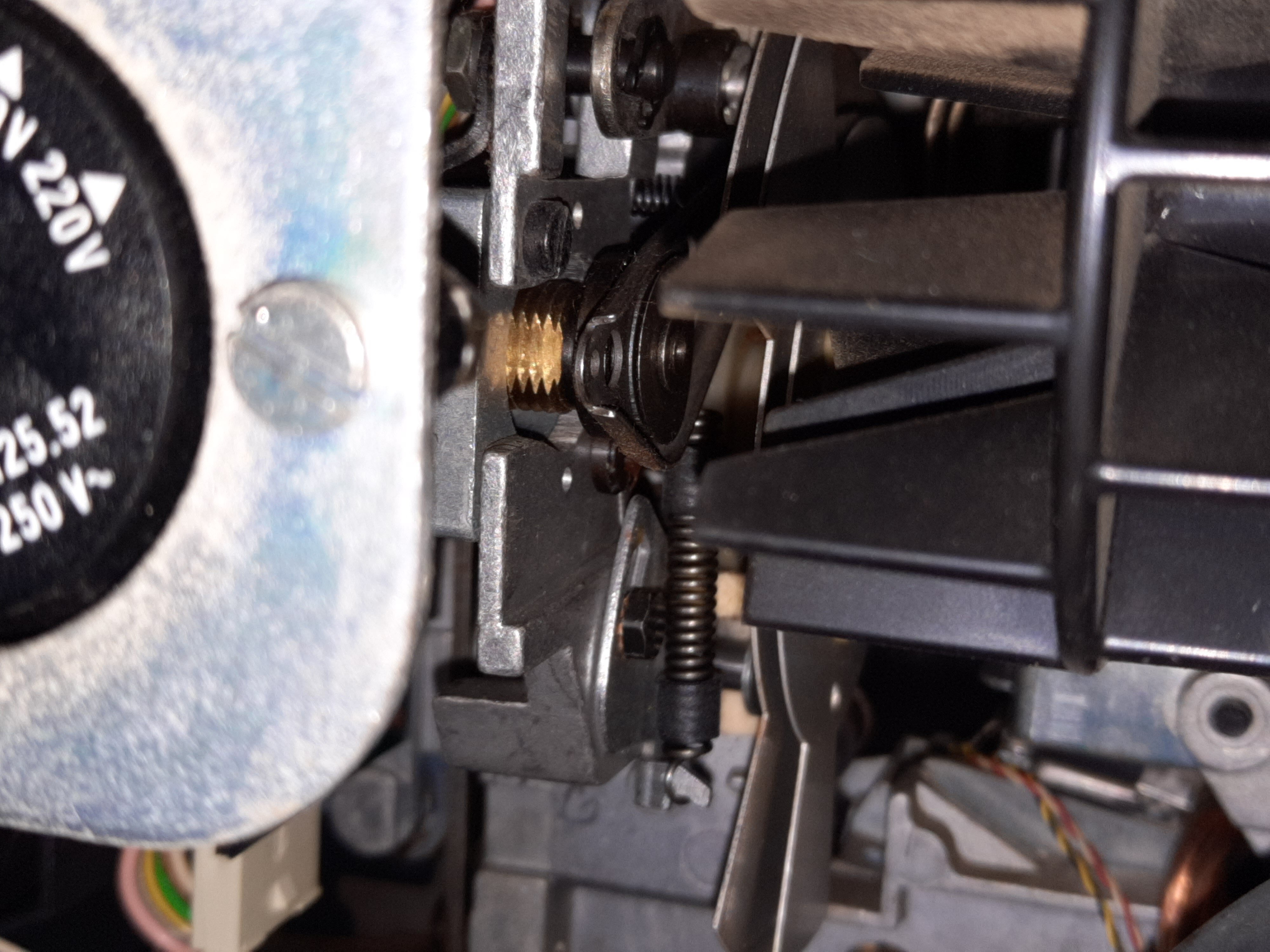

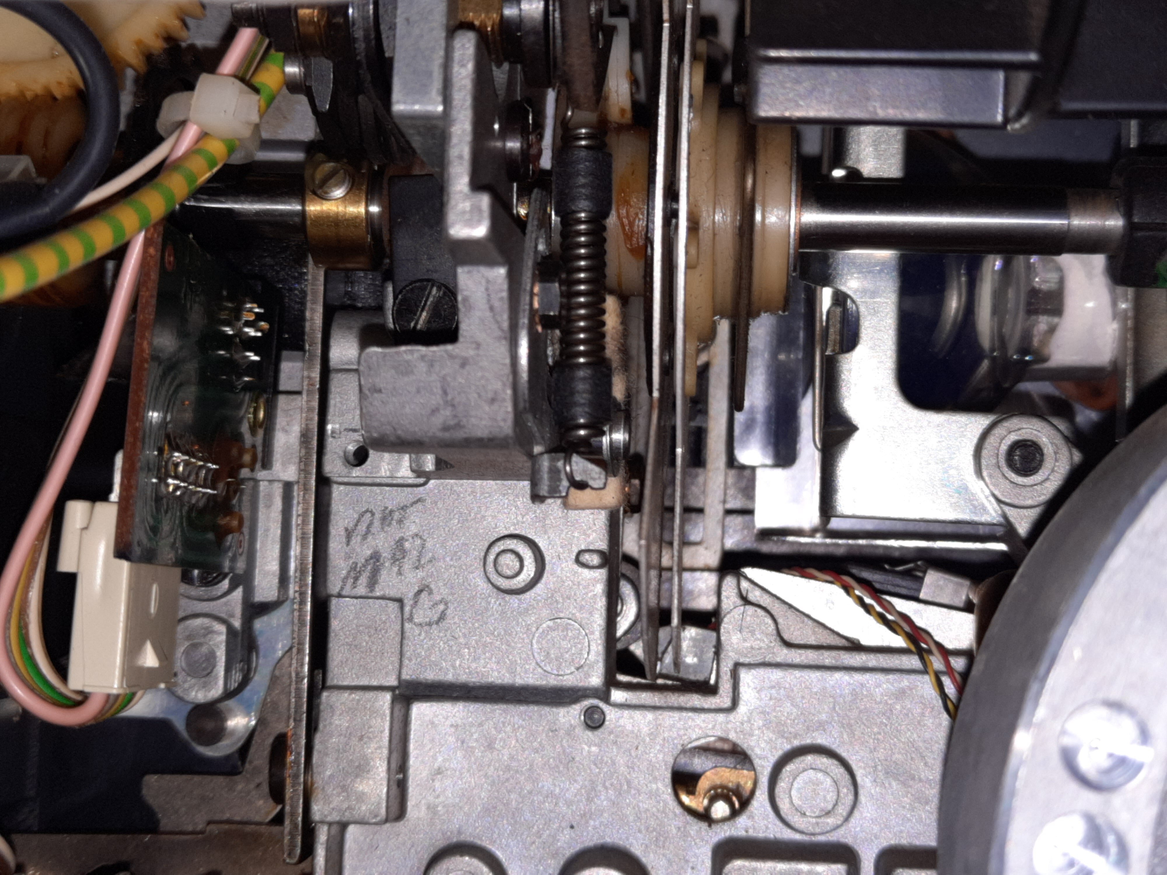

In meiner Reparaturanleitung vom Bauer T610 wird übrigens zwischen Greifer- und Schaltnocken unterschieden. Ich dachte bislang, dass die Antriebsscheibe (Kurven- bzw. Kulissensteuerung), die sich vor der Umlaufblende befindet, als "Nocke" bezeichnet wird.

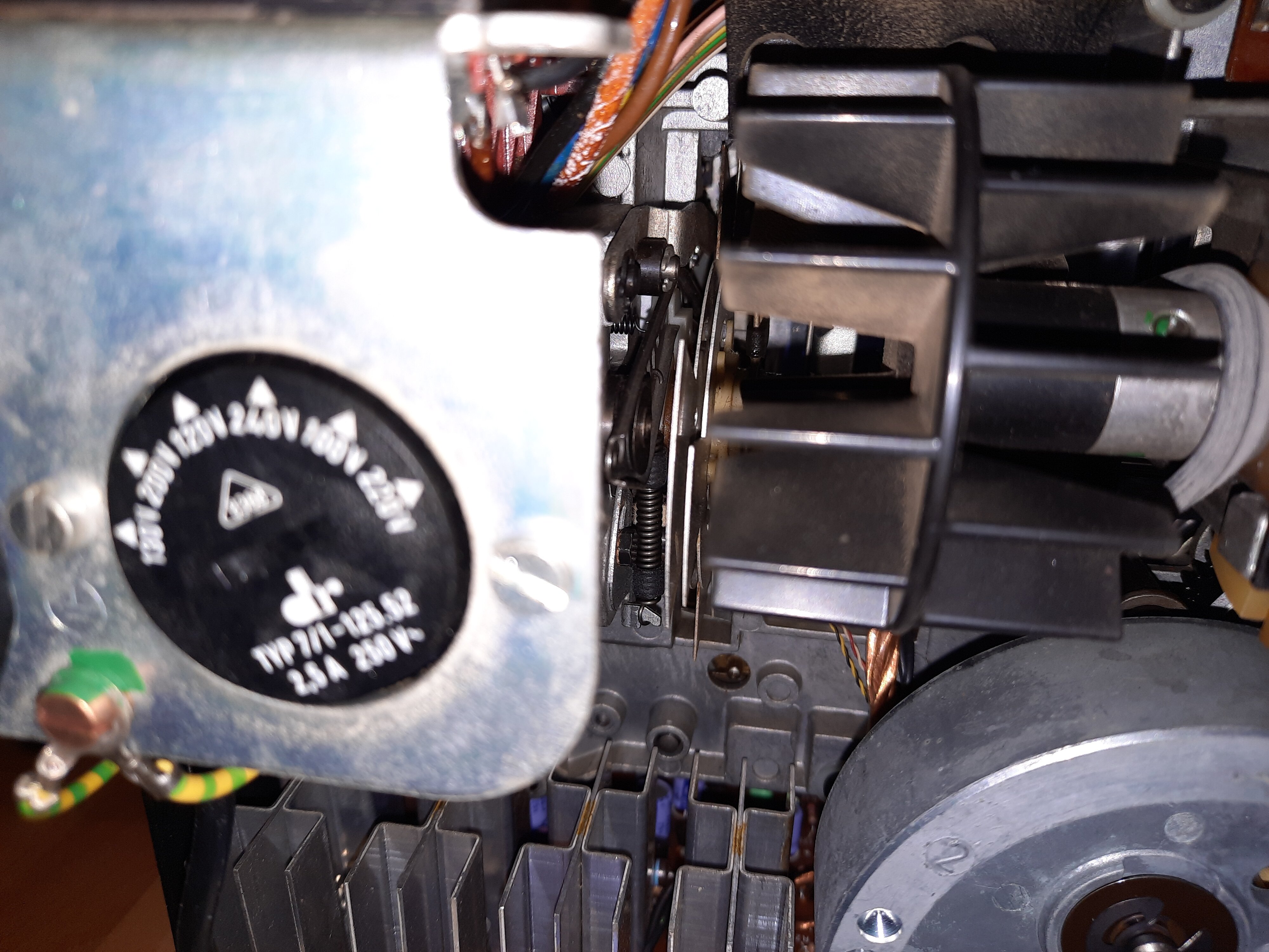

Habe vor Jahren hier mal gepostet, wie man da nachstellen kann...
Vergessen hatte ich nur, dass man anschließend die Greifernocken auch bitte nachschmieren sollte:
Netzstecker ziehen, Rückwand abnehmen. Direkt unter dem Netztrafo (hinter dem Spannungswahlschalter) sieht man rechts eine kleinere Schraube, gesichert mit einer 7er Mutter (so ist´s jedenfalls bei meinem T610). Da sind auch noch weitere Schrauben, teilweise mit größeren Muttern, teilweise ohne Muttern, die interessieren uns alle nicht.
In der Theorie muß man die 7er Mutter lösen, dann die Schraube etwas im Uhrzeigersinn drehen und wieder mit der Mutter arretieren.
In der Praxis ist leider der Netztrafo davor - denn müßte man erst ablösen (2 große Schrauben oben, 1 Schraube unten links), aber nicht ausbauen, es reicht ihn etwas abzuziehen (Verkabelung nicht beschädigen!). Den Trafo in der einen Hand behalten, mit der anderen die 7er Mutter lösen und die Schraube drehen (s.o.).
Bei Wiederanziehen der Mutter darauf achten, daß man die Schraube nicht wieder zurückdreht.
Dann den Trafo wieder einbauen und mit eingelegtem Film schauen was sich getan hat. Evtl. nochmal nachjustieren...
So, wenn der Greifer am Ende ist, wird das Problem aber bald wieder auftreten. Dann bitte austauschen.
