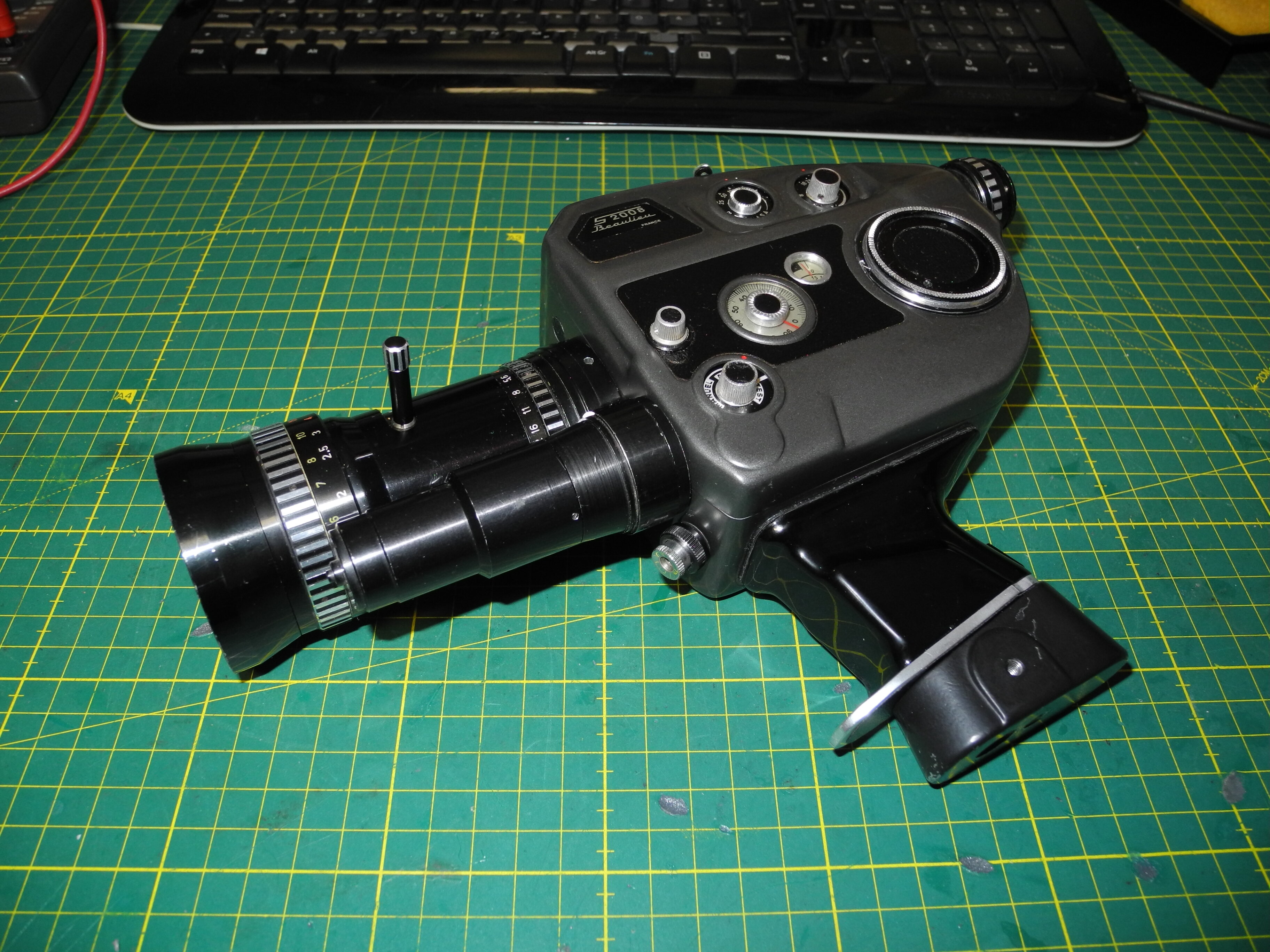

Filmt noch jemand mit der Beaulieu S2008? Gibt es eine Reparaturanleitung?

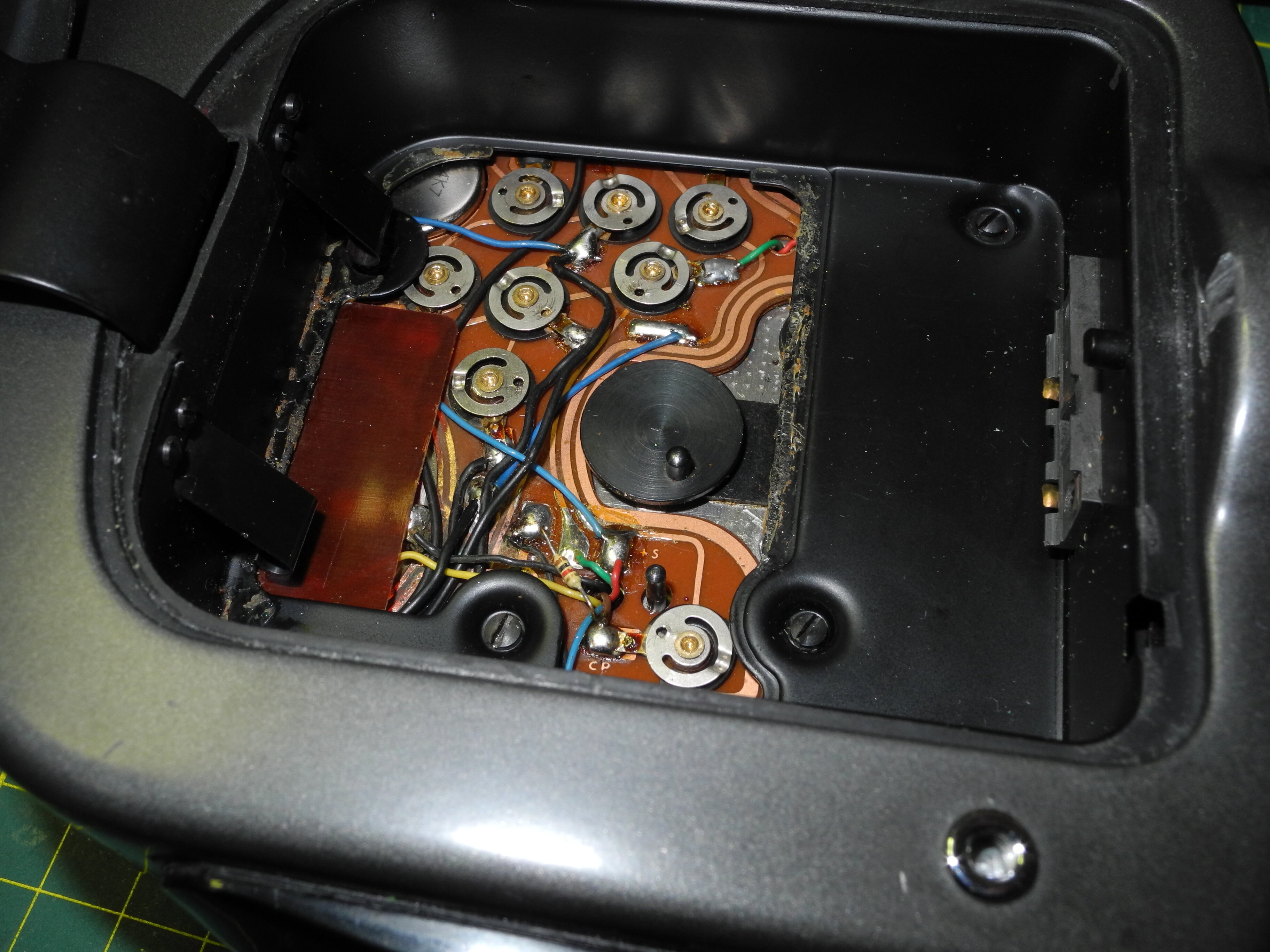

Die Frage hat einen konkreten Hintergrund: ich habe eine defekte 2008  geschenkt bekommen, erste Versuche mit einem externen Netzgerät zeigten, dass der Motor noch in Ordnung, die Bildfrequenz aber nicht mehr einstellbar war, der Beli war "tot". Hab sie komplett demontiert, auf der Leiterplatine waren nach 60 Jahren 5 oder 6 Leiterbahen oxidiert, die hab ich mit Kabelbrücken wieder hergestellt. Das Platinenlayout ist auch anders als bei der 4008. Die oberen 3 Potis sind für die Geschwindigkeitsjustage, das unten rechts für die Justage des Battereichecks, die anderen 4 für die Belijustage und Korrektur des Belichtungsmesser im Start-Stop-Modus. Wobei mir die jeweilige Funktion der Potis (noch) nicht so ganz klar ist.

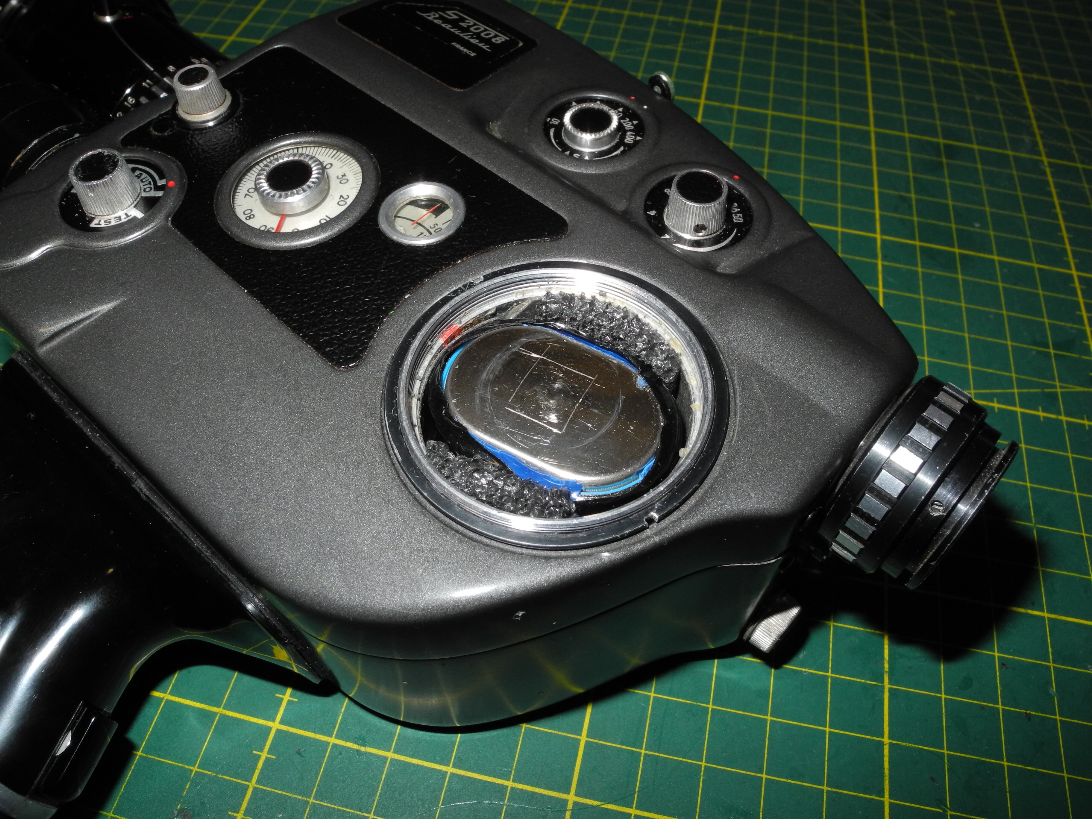

Die Linsen im Sucher waren blind, also Sucherrohr raus, die einzelnen Linsen raus und gesäubert, ging alls zu machen. Der Sucher ist jetzt wieder klar... !
 Das Prisma war erstaunlicherweise in Ordnung, oft  ist ja die Verspiegelung hin. Konversionsfilter kam raus.
Die Bildfrequenz läßt sich jetzt wieder einstellen, nach gründlicher Reinigung schnurrt sie, und nach  Justage geht auch der Beli wieder, in der manuellen Einstellung stimmen nach Abgleich  die Blendenwerte, und die Meßnadel steht dabei schön mittig in der Aussparung re im Sucher. Auch die Belichtungsautomatik funktioniert nach Ersatz von 2 Transistoren BC548 auf der kleinen Platine in "Turm" neben dem Objektiv.
Aber: trotz Übereinstimmung der manuell eingestellten Blendenwerte mit denen der Belichtungsautomatik steht die Meßnadel im  Automatikmodus immer im oberen Drittel des Suchers, die Belichtung ist aber trotzdem in Ordnung. Ist das so normal, weiß das hier jemand?  Eigentlich sollte im Automatikmodus die Nadel ja auch  mittig in der Aussparung stehen, tut sie aber ( ums Verrecken!) nicht.  Braucht es dafür noch einen Widerstand am Umschalter?
Das Reparaturmanual  für die 4008 hilft leider nur wenig, weiß jemand von einer Reparaturanleitung für die 2008? Im Netz finde ich absolut nichts.

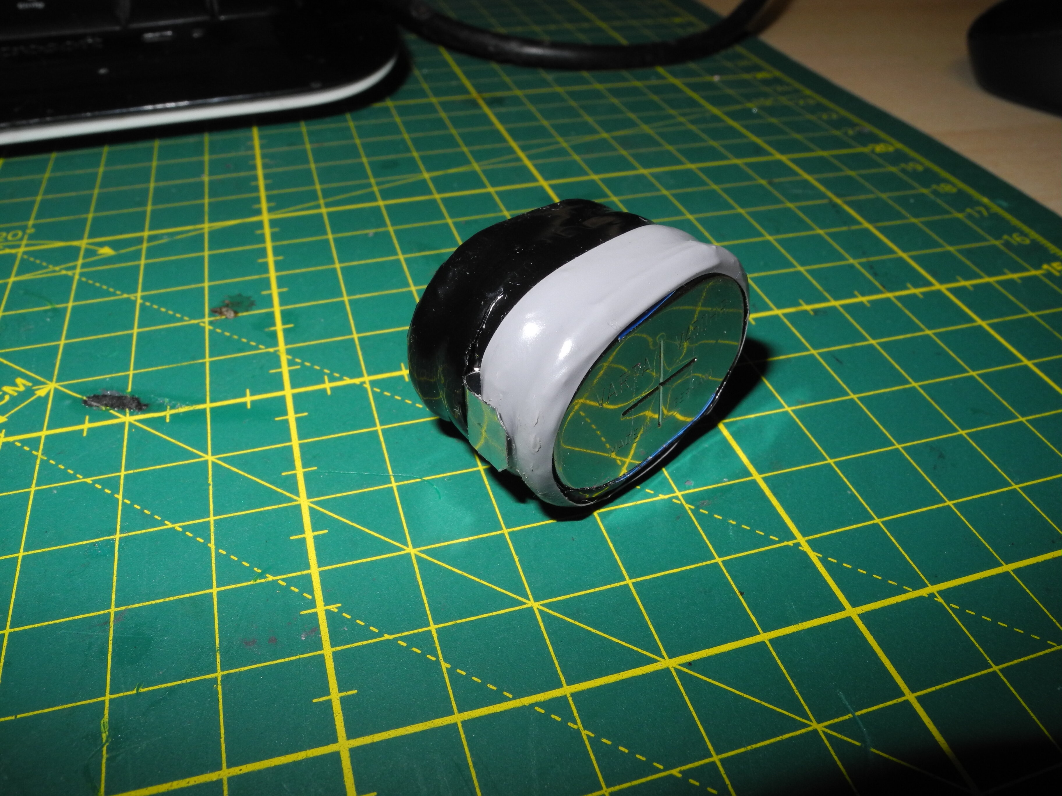

Die 2008 läuft übrigens mit 4,8 V, einen Akku hab ich mit 4 dieser Knopfzellen basteln können:
https://www.voelkner.de/products/1252243/Varta-V450HR-Knopfzellen-Akku-450H-NiMH-450-mAh-1.2V-1St..html?ref=43&offer=0&utm_source=google&utm_medium=organic&utm_campaign=fpla&gad_source=1&gclid=EAIaIQobChMImNG5-8nsgwMVwkJBAh1FggZNEAQYAiABEgIWSPD_BwE
Mittenabgriff nach Montage im Schrumpfschlauch mit einer Metallzunge, die seitlich herausgeleitet wurde. Ist wohl noch die Ur-Beaulieu, wenig später bekam das Modell den Schaubakku wie später die 4008 mit den 3 Kontaktscheiben.
Filmen geht wieder prima damit, die Kamera ist klein und handlich, das 8-40iger Variogon ist völlig ausreichend.
Wenn ich die Nadelposition jetzt noch hinkriege, wäre sie perfekt.
Und ja, die ollen Kisten lassen sich auch nach 60 Jahren wieder auf Vordermann bringen. Das finde ich nachhaltig.
