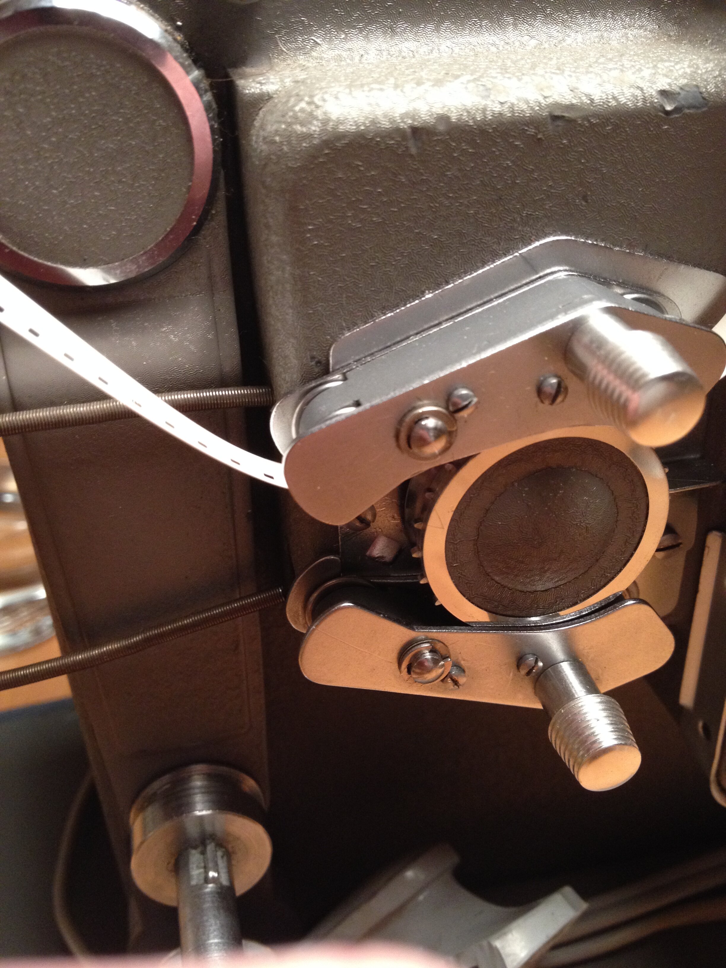

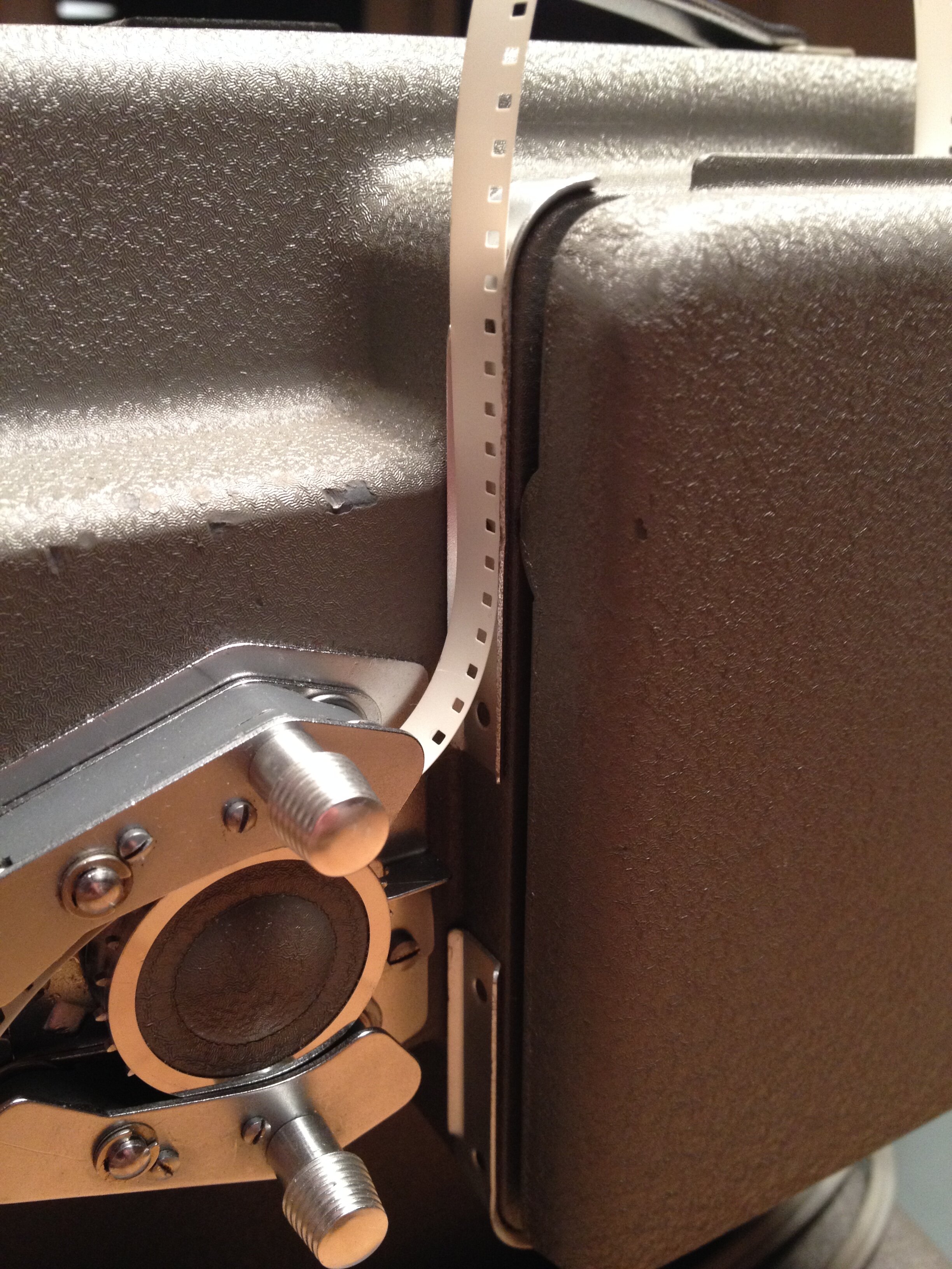

Eine Frage: Der Film muß anfangs vor dem Transportrad eine sehr scharfe Kurve machen. Ich habe angefangen, die Filme nun anders herum zurückzuspulen, damit diese Kurve entschärft wird. Ist das ok so, oder schadet das dem Filmmaterial, wenn es nach jahrzehntelanger Gewöhnung anders herum gespult wird?

Es schadet nicht, so lange die Umlenkrollen leicht drehen.

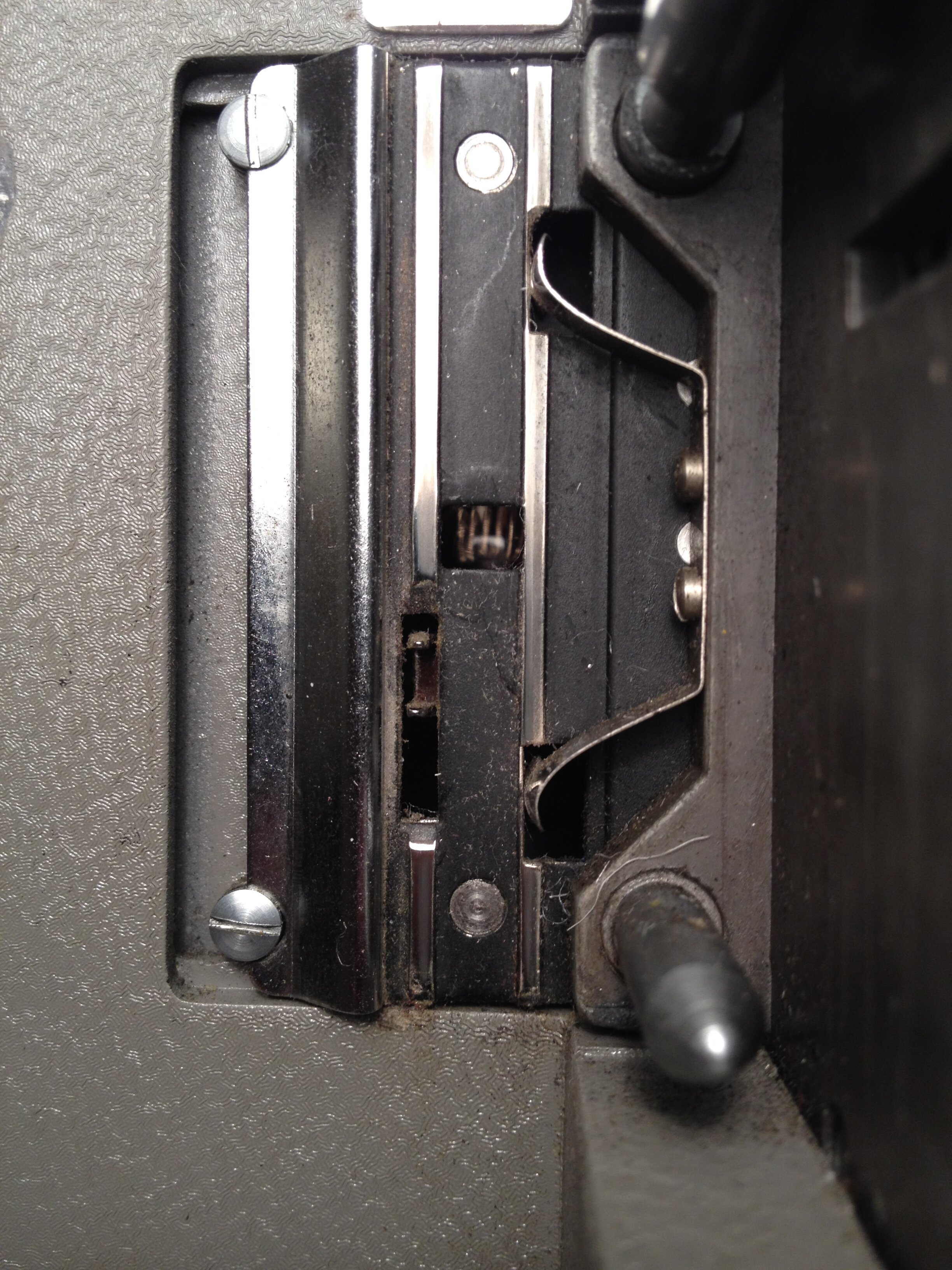

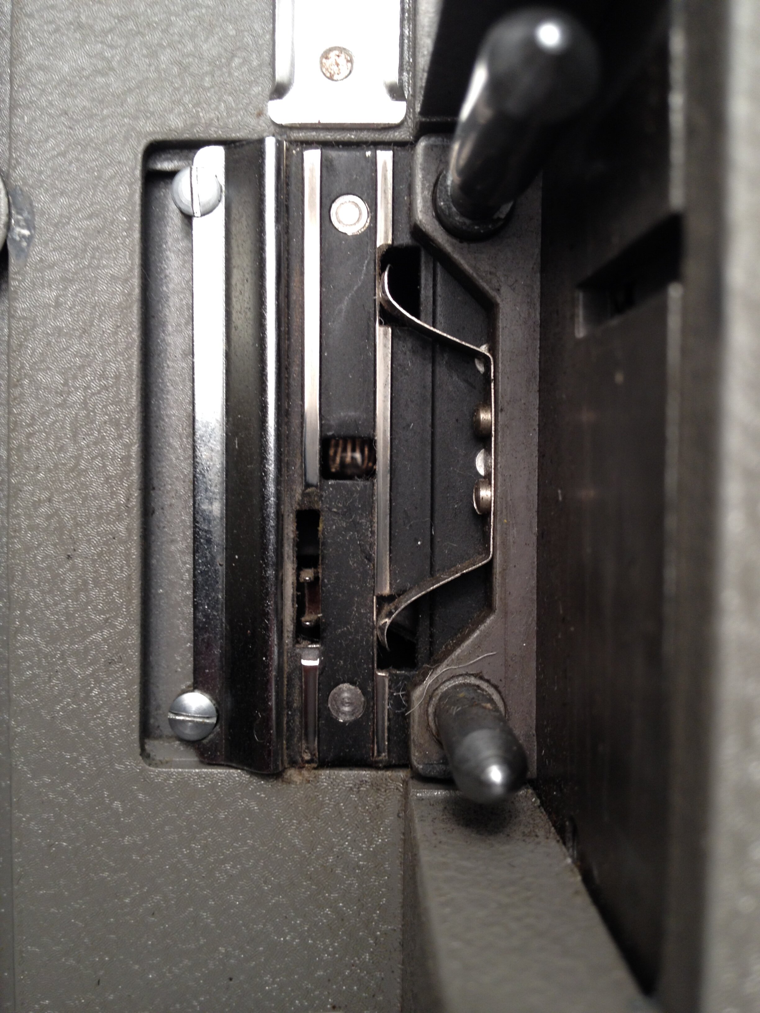

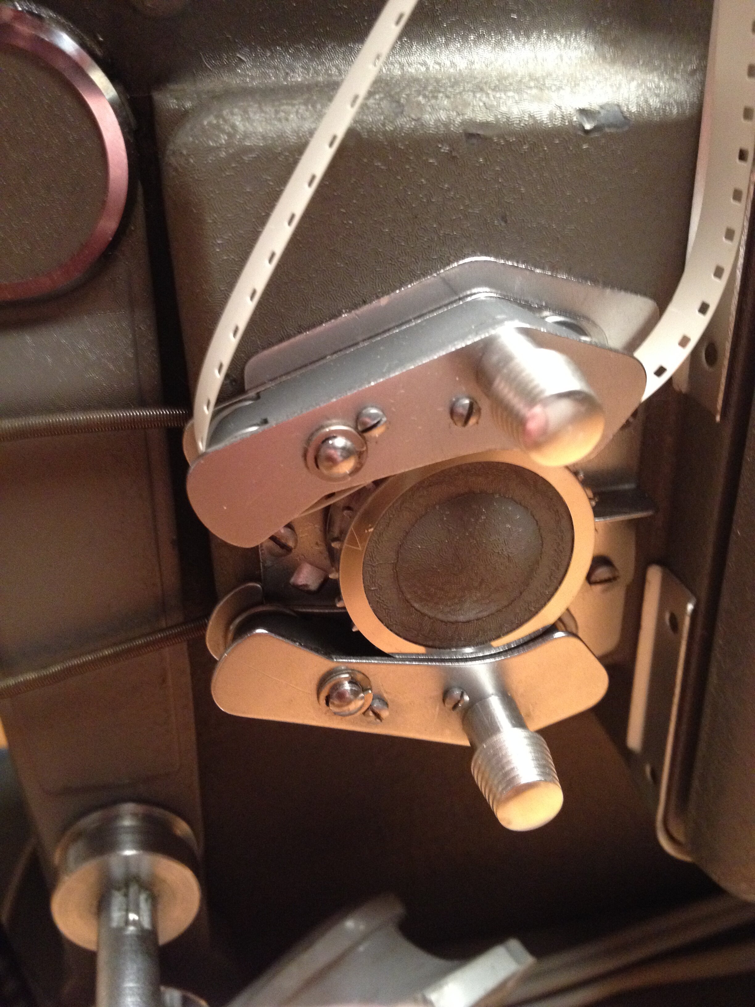

Würdest du bitte eine Aufnahme des Filmkanals vom F 8 machen, so daß man Bildfenster und Greifer sieht?

Ich habe mich falsch ausgedrückt: Schadet es dem Filmmaterial, wenn es jetzt nach Jahrzehnten anders herum als bisher aufgewickelt wird?
Damit möchte ich dafür sorgen, dass der Winkel zur Transportrolle flacher ausfällt und das Material geschont wird, da es dann nicht mehr einen so engen Bogen machen muss.
Bilder mache ich, soll der Greifer eine bestimmte Position haben (maximaler Eintauchmoment oben oder Beginn Abtauchmoment unten)?

Es ist bekannt, daß Film sich weniger wölbt, wenn er mit der fotografischen Schicht nach innen aufgewickelt wird. Der Effekt mag gering sein. Auf jeden Fall schadet es dem Material nicht. Es gibt eine Reihe von Schmalfilmprojektoren, bei denen dieser Art gewickelt wird, auch 16er.

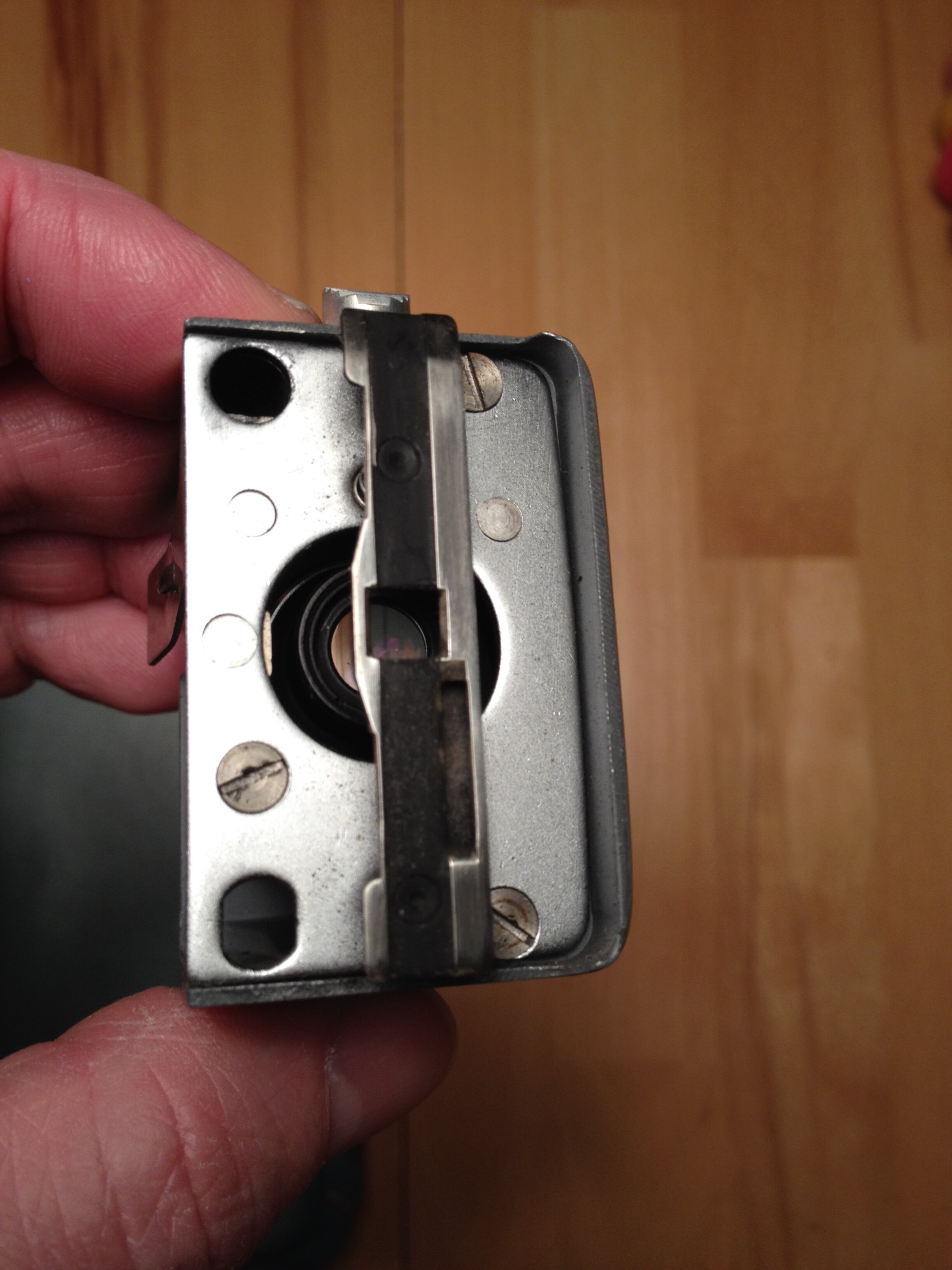

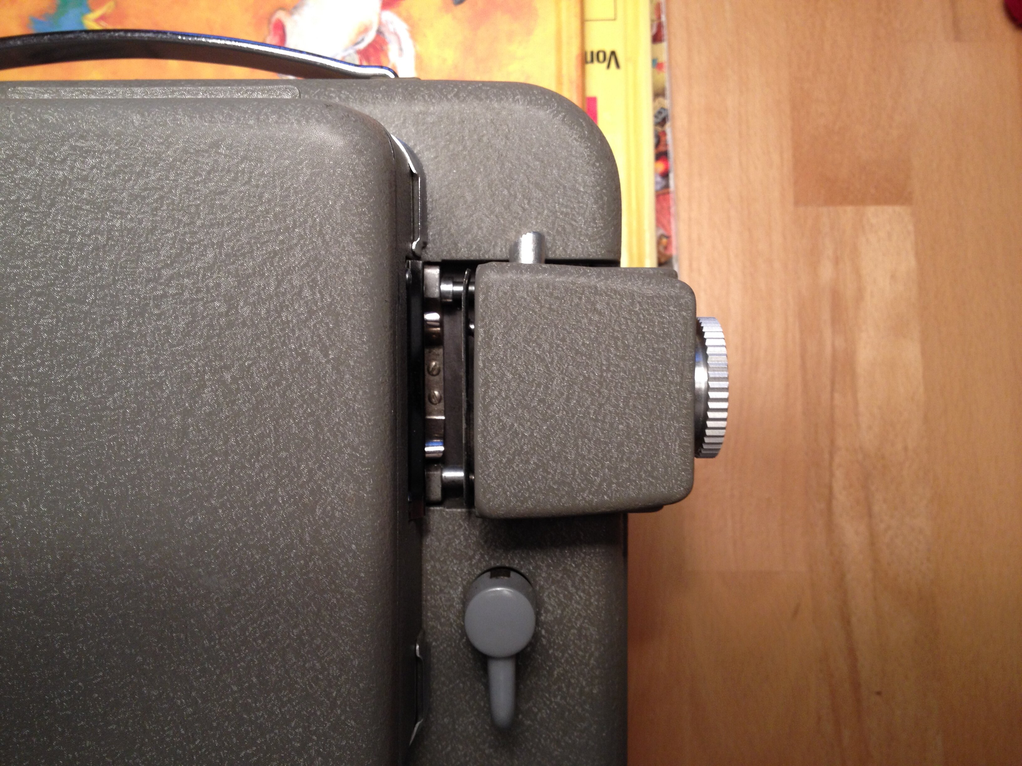

Am besten wäre es, wenn der Greifer am unteren Totpunkt steht, wenigstens sichtbar. Ich möchte auch gerne wissen, wie weit der Objektivträger aufklappt.

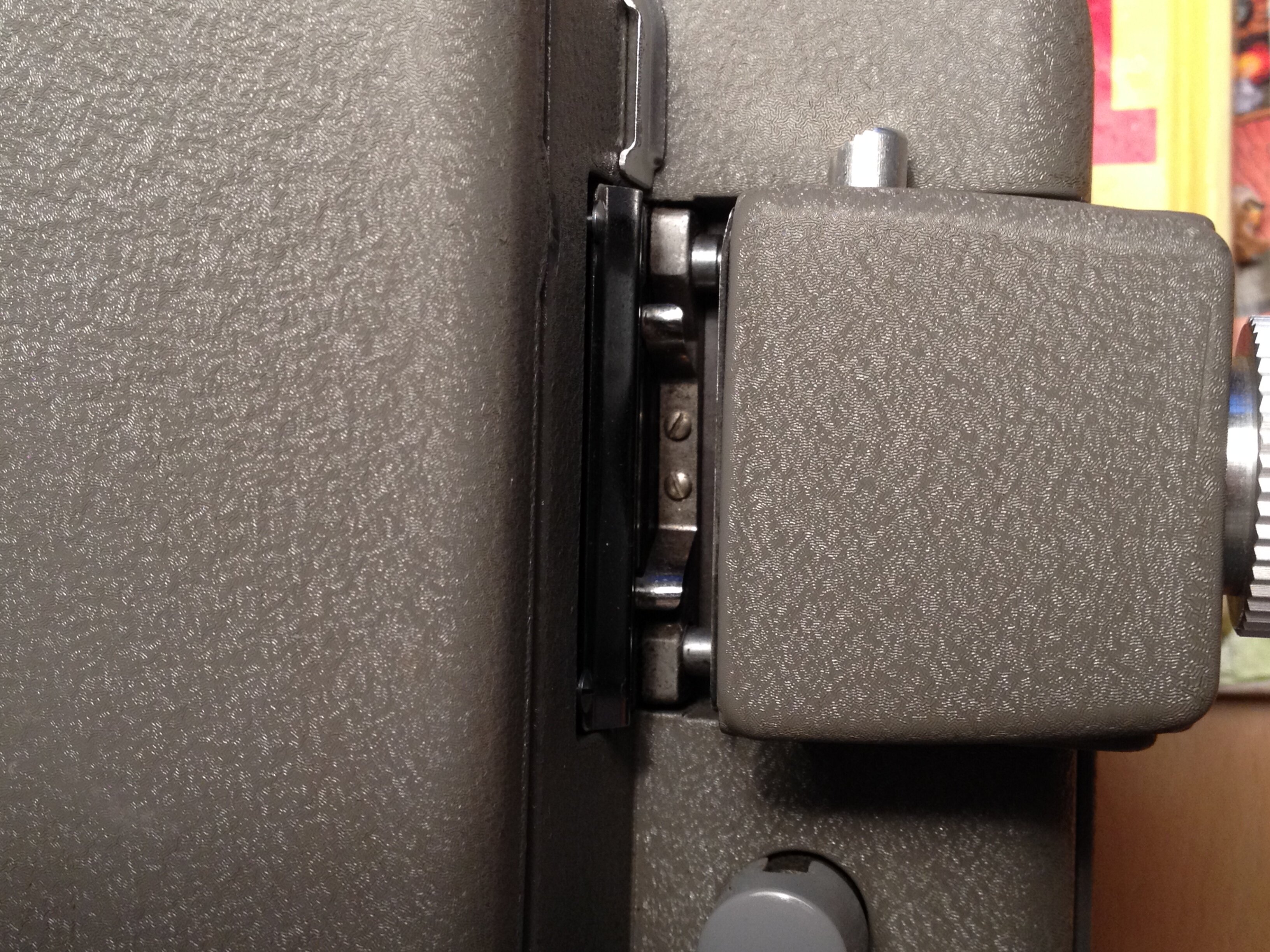

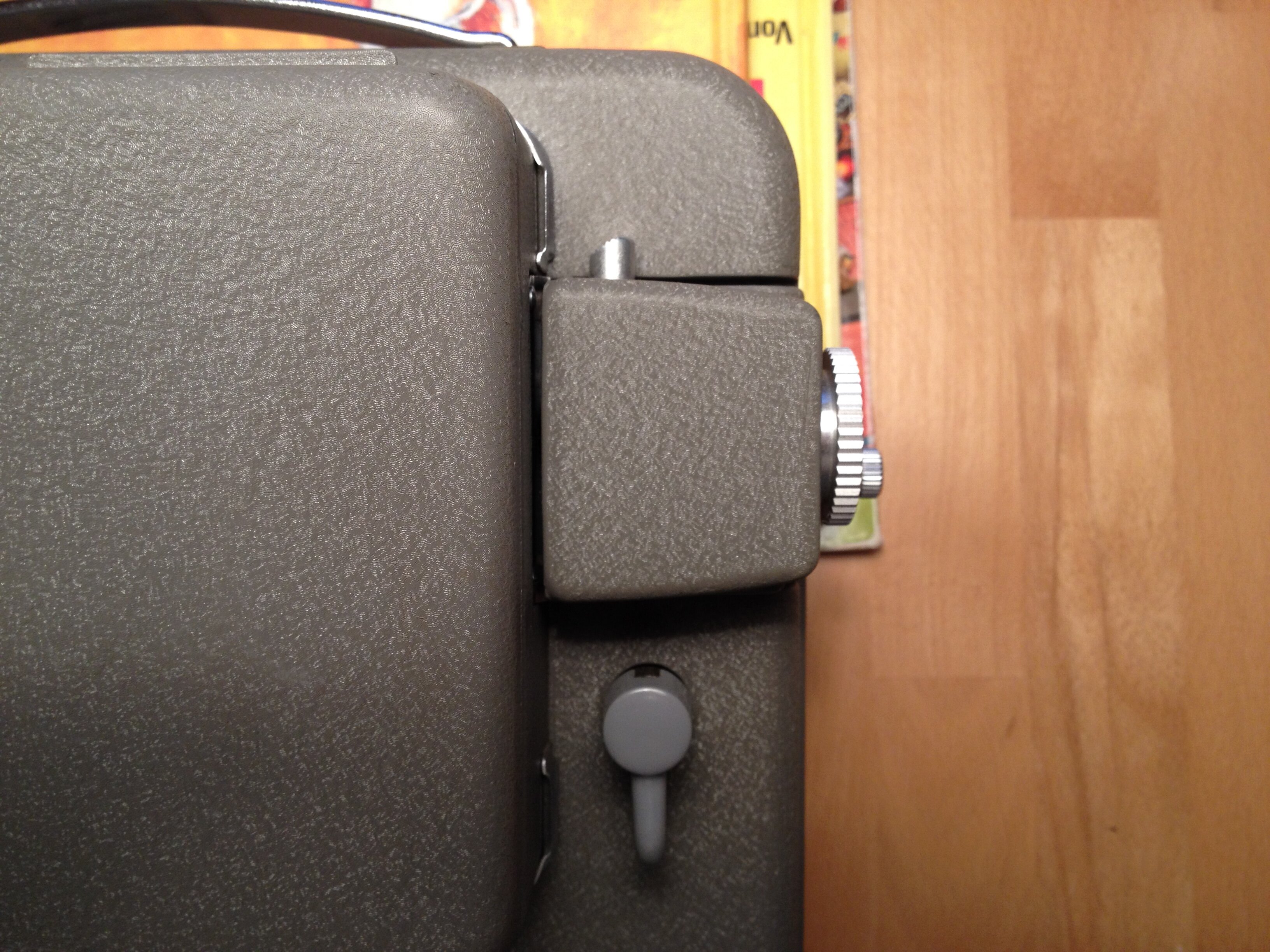

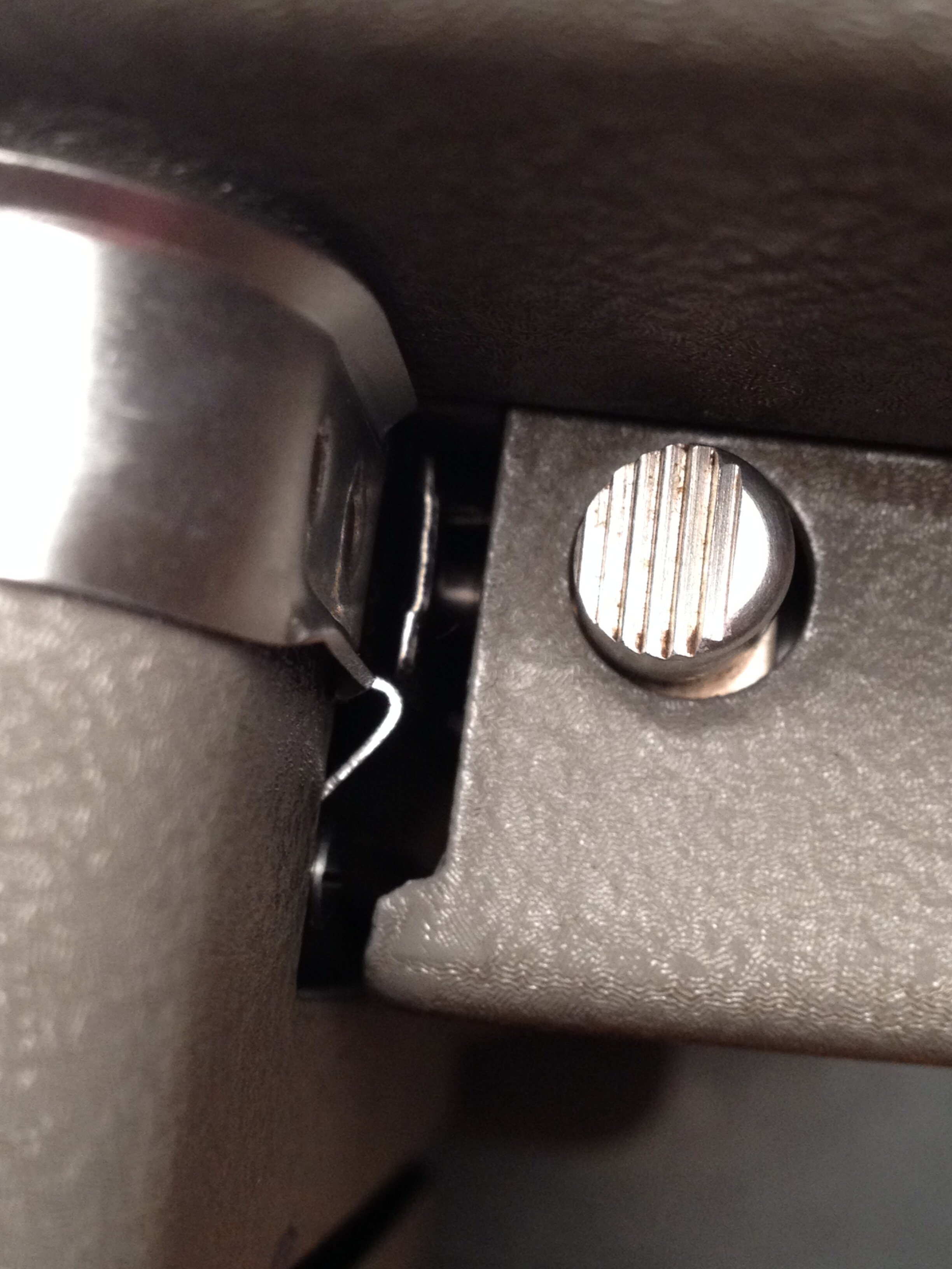

Und nun die Öffnung des Objektivträgers. Er wird mit gleichzeitigem Tastendruck nach vorne geschoben. Wenn man dann dahintergreift, kann man eine Blechzunge drücken und ihn mit einem Griff ganz einfach komplett herausziehen und dabei entnehmen.

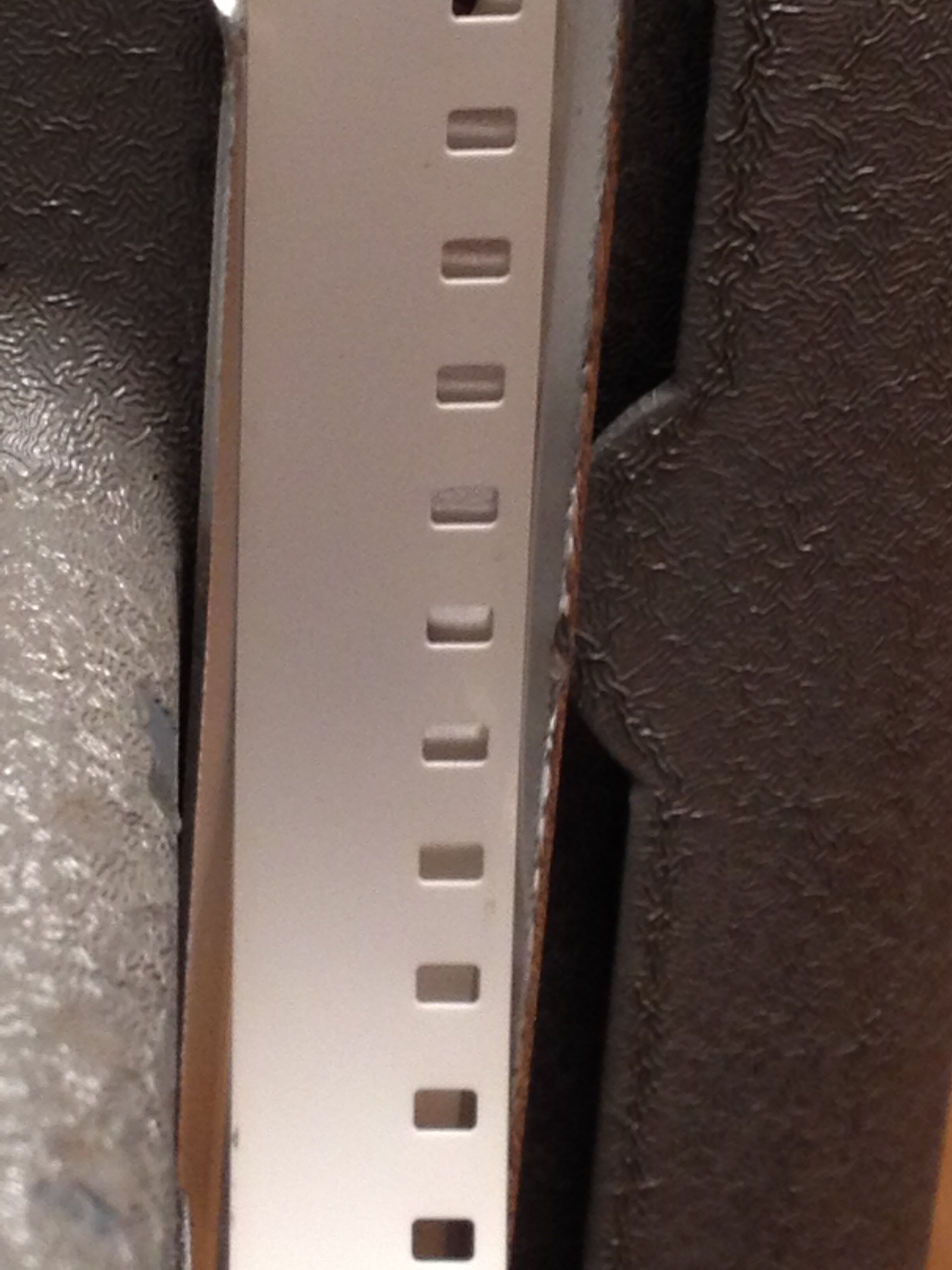

Aber obwohl die Schienenkanten anscheinend mal Gewalteinwirkung erlebt haben, habe ich keine Sorgen, da der Film nicht auf der Beschädigung läuft
Zudem liegt er nur mit seinem Rand auf, da die Keile der Schiene enger zusammenstehen, als der Film breit ist.
Wenn es nicht so aufwändig wäre, würde ich die Schienen vom Schlachtprojektor nehmen, aber sie sind mit dem Gehäuse vernietet.

Verbindlichen Dank für die Bilder! Damit können wir den Positionierabstand +3/4 des Zweizähnebogengreifers festhalten. Aktive Filmseitenführung nach Norm, sieht alles gut aus. Du darfst ein wenig Alkohol auf die Zahnbürste geben zum Reinigen.
Ja, es gibt Projektoren mit kürzeren Berührungsflächen für den Film, die wären an sich vorzuziehen. Du hast mit dem F 8 aber ein ganz nettes Gerät, wie ich guten Gewissens sagen kann. Es fehlt bloß noch die Bestimmung der Winkel der Blende, damit dieser Agfa richtig eingereiht werden kann.
