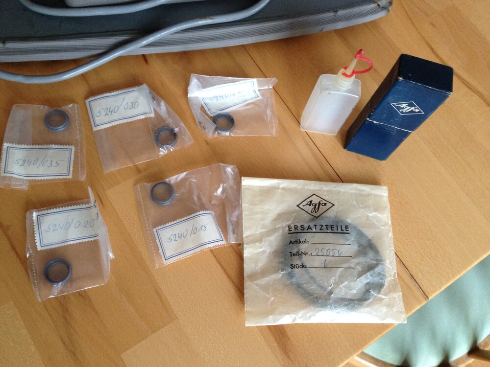

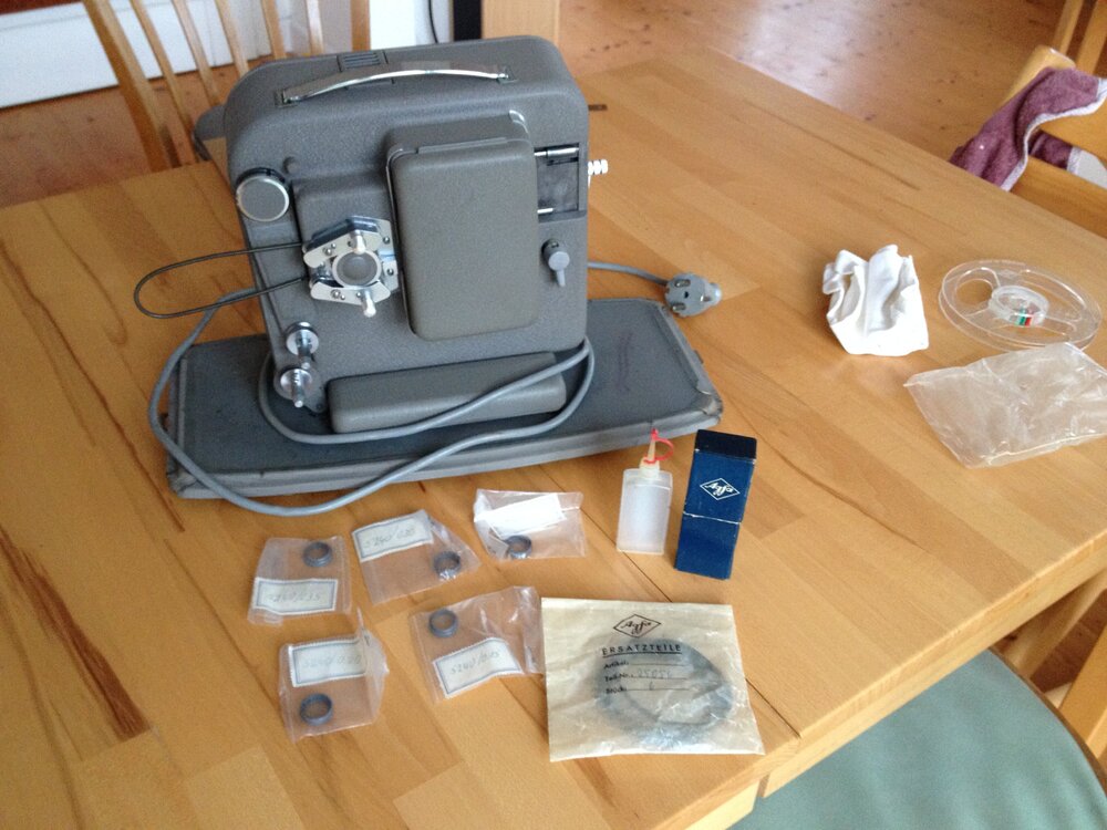

Und nun kam noch ein weiterer Projektor hier an
Man beachte das Zubehör:
- das originale Ölkännchen im AGFA Papp-Schuber
- ein Tütchen mit mehreren Antriebsriemen (die nie gebraucht werden, da sie nicht kaputt gehen
- die originale AGFA Spule, die lt Anleitung serienmäßig mitgeliefert wurde (warum nur eine 60m Spule?)
- mehrere Tütchen mit unterschiedlichen Linsen für das Objektiv.

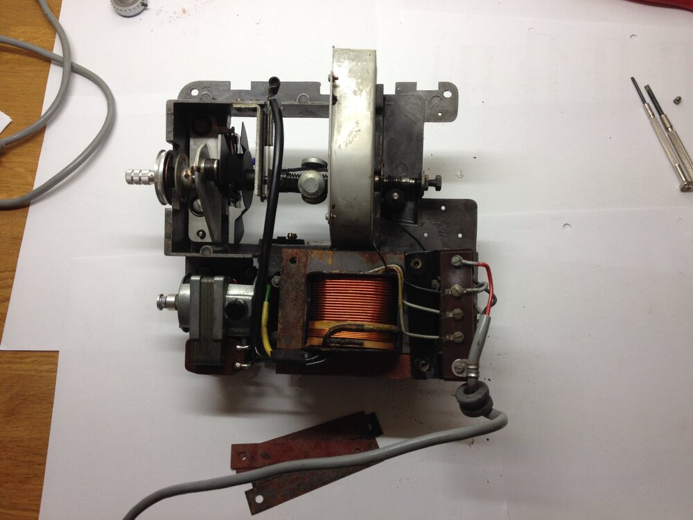

Glücklicherweise habe ich den Projektor zuerst geöffnet anstelle ausprobiert. Der Transformator hat sich zerlegt. Der Vorbesitzer hatte noch geschrieben, dass der Projektor funktoniere... da hat er aber Glück gehabt, dass er keinen Stromschlag bekommen hat.

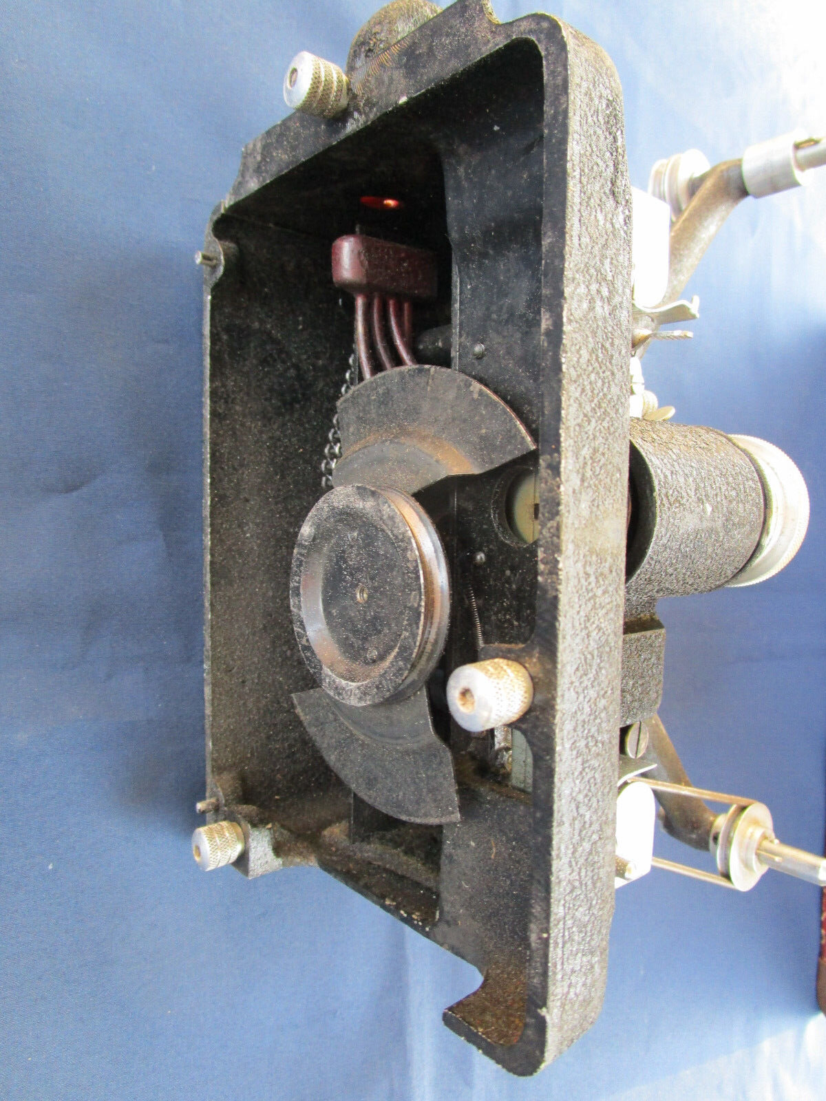

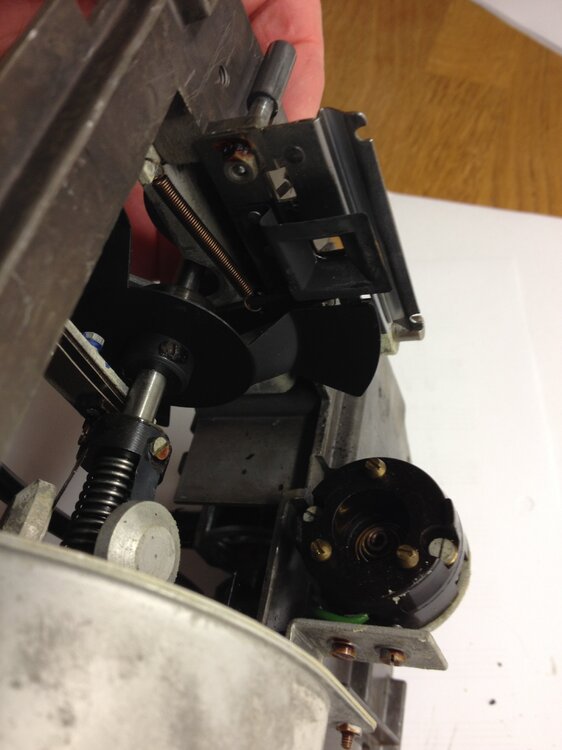

Da ich ja noch einen Schlacht-Projektor habe, war es also kein Problem. Als nächstes ist mir aufgefallen, dass die Andruckplatte im Laufe der Zeit ein neues Design bekommen hat (vergl. Bild auf Seite 2):
Dann habe ich begonnen den Projektor zu zerlegen. Dazu werden zwei kleine Schrauben am Filmkanal gelöst, das Transportrad abgenommen und drei Hauptschrauben gelöst - fertig, die komplette Technik wird an einem Stück herausgenommen:IMG_3267.thumb.JPG.6241d8a9f6be7caff0263e1d0def7db1.JPG
Hier sieht man auch, dass die originale Anschlussleitung die neuere Bauart mit Schukostecker ist.

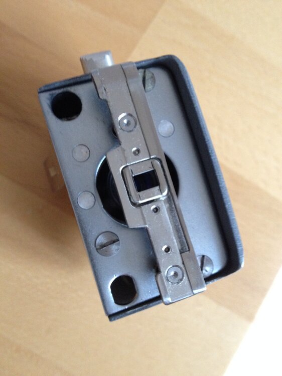

Ein Bild noch von der Blende
Der Projektor läuft nun wieder, und das sogar elektrisch sicher.

Ist das eigentlich auf dem Bild oben der defekte Trafo? Der sieht doch noch ganz gut? die Pertinaxplatte mit den Anschlüssen läßt sich ggf. mit Schrauben wiederbefestigen.?
Der Kern vom Trafo besteht aus mehreren Schichten Stahlblech, die an allen vier Ecken zusammengenietet sind.
Alle vier Nieten waren weggegammelt, unter dem Trafo siehst Du schon ein paar dieser Schichten liegen.
Klar hätte man den Trafo mit den richtigen Nieten wieder zusammenbauen können. Aber ich hatte ja eh den Teilespender, also habe ich einfach aus dem Vollen geschöpft, anstelle lange Hohlnieten zu suchen und zu bestellen.
