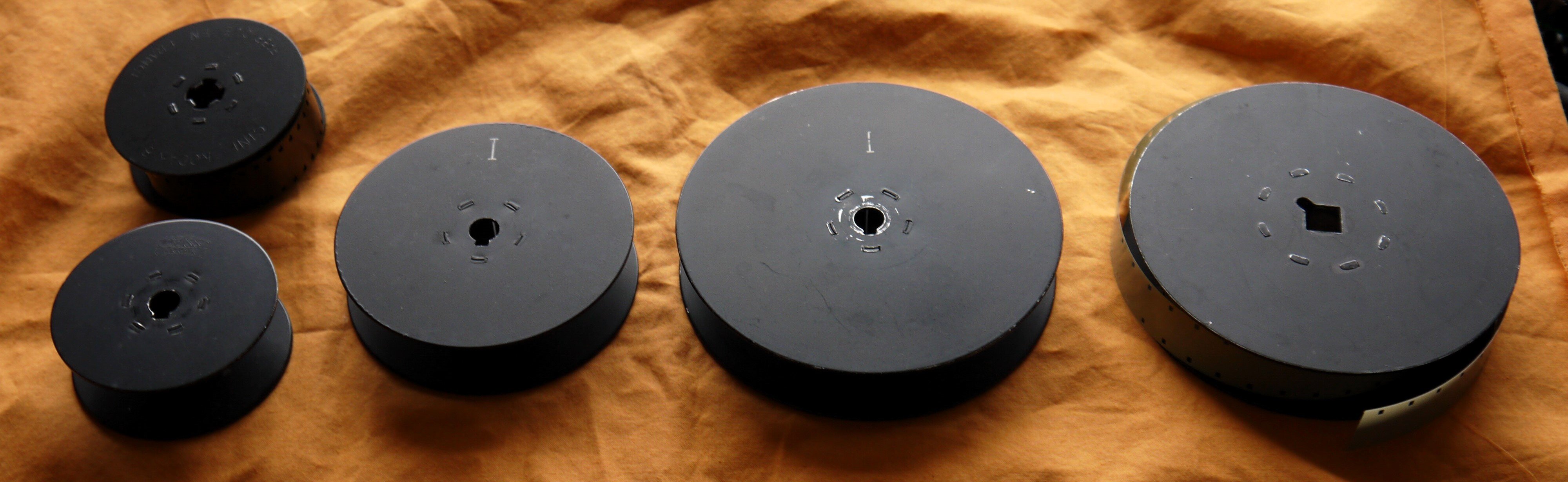

Auf die Filmhersteller, ins Besondere FOMA BOHEMIA, ist kein Verlaß. Die liefern Schmalfilm auf Mikrofilmspulen, für die eine oder die andere Kamera zu breit.
Schnell zusammengetragen, v. l. n. r., oben originale 25-Fuß-Ciné-Kodak-Eight-Spule, unten eine von Zeiss-Ikon, dann eine Paillard-Bolex-50-Fuß-Doppelachtfilmspule, eine Paillard-Bolex-100-Fuß-Doppelacht und eine namenlose 16er.
Danke für die Klärung, Simon und Matthias.
Witzig. Die Namenlose ist genau die, die ich habe (auf der ich Wittnerschen E100D in Doppelsuper 8 bekommen habe 2013 oder so).
Die Foma TL-Spulen, die ich gerade da habe, haben einen Vierkant mit zwei nebeneinander liegenden Ausbuchtungen.
Ich vergaß zu erwähnen, daß nach Norm (ISO 1020) alle drei Größen Doppelachtspulen mit Drei- und Vierzackloch ausgestattet sein sollen.
Unter den Kameras für Doppelsuperachtfilm finden wir welche mit einseitigen Vierkantdornen (Pathé, ARRI, Canon), zwei Nasen am Aufwickeldorn (Meopta) oder Drei- und Vierzackdorn (Zenit, LOMO).

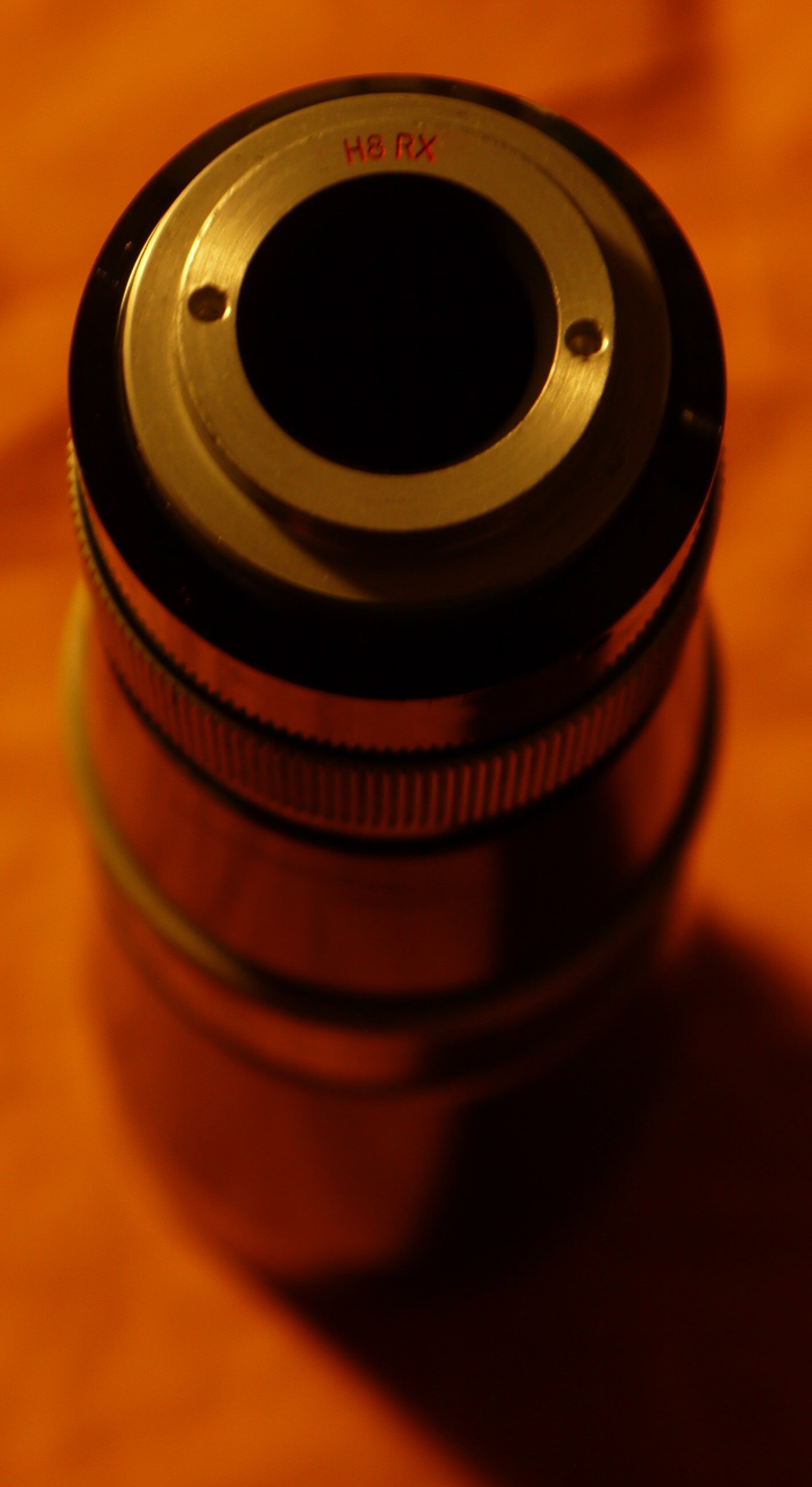

Gibt's da überhaupt längeres mit dem richtigen Auflagemass?
m.W. gab es bei 3 Tele-Objektive für die H8RX entsprechende Anschlüsse: 75mm, 100mm und 150mm
