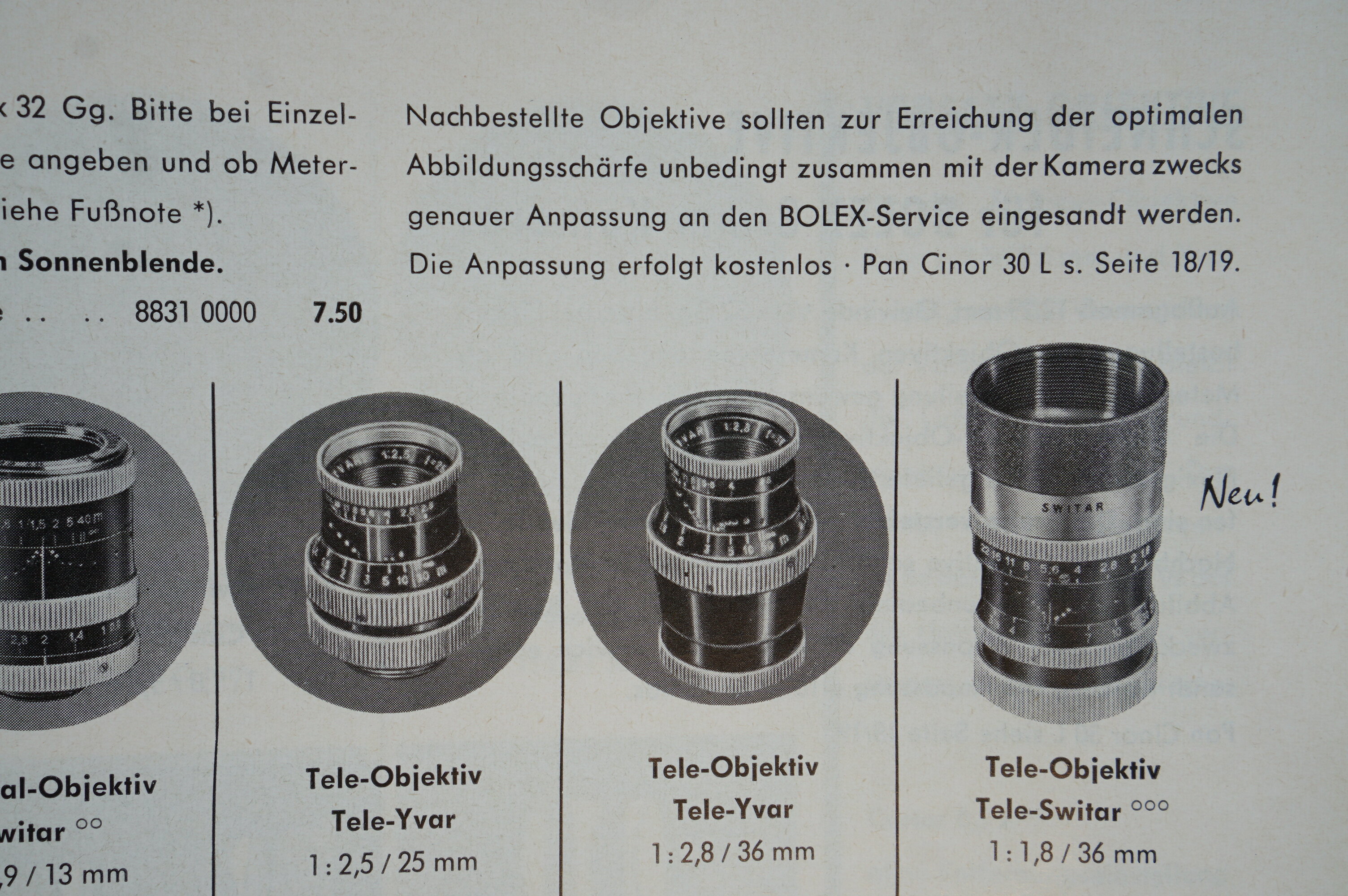

Das 3-linsige Yvar 2.5/25mm habe ich auch, eine interessante Brennweite. Das 6-linsige Schneider 1.5/25mm war sogar als einzige Schneider Brennweite teurer als das entsprechende Kern, da frage ich mich, ob es sogar besser ist. Habe es ergattert und werde es noch probieren. Linsen mit höherer Lichtstärke sind ja nicht unbedingt in Normalsituationen (mittlere Blenden) besser, siehe den bekannten Test des 0.9/13mm Switar, das angeblich bei allen Blenden schlechter abschnitt als das 1.5/12.5mm. Warum hat Bolex immer empfohlen später hinzu gekaufte Linsen an die Kameras anpassen zu lassen, sogar ohne Gebühr? Warum war es nötig?
Es war nicht nötig. Von der Empfehlung habe ich nie gehört.
Das Schneider-Xenon f/1.5 ist ein Nachbau des Taylor-Hobson-Opic von 1920, gleich wie das Leitz-Xenon u. a. m. Xenon heißt das Fremde. Man hätte in Deutschland aber nicht so ehrfürchtig vor der englischen Initiative sein müssen. Das Opic war die erste asymmetrische Abart des symmetrischen ursprünglichen Zeiss-Planar. Die Antwort auf TTH von Zeiss war das Biotar.
Das Switar 12,5-1.5 ist eine Abart des Leitz-Elmarit, f/2.8, von 1958 mit einer zusätzlichen Linse zwischen den beiden Achromaten.
http://forum.mflenses.com/the-kern-c-mount-and-d-mount-cin-taking-lenses-t73926.html#1528887
vor 1 Stunde schrieb Film-Mechaniker:
Das mit der Anpassung steht immer in den Katalogen und Preislisten.
Das 1.5/12,5mm ist aber sicher älter als 1958. Es ist in der Mai 1957 Liste drin und bei Tisdale (Bolexcollector) eher sogar schon in den Vierzigern verortet.
Vielleicht war es auch mehr als Kontrolle gedacht, ob Auflagemaß bzw. Schnittweite für optimale Qualität stimmig waren. In jedem Falle ein damals feiner Service von Bolex.
Ist natürlich bei den Standardmodellen ohne Reflexsucher wichtiger, weil man die Schärfe nicht im Sucher kontrollieren kann vorausgesetzt, der ist richtig justiert. V.a. bei den kurzen Brennweiten, da machen einige  Hundertstel  schon was aus, v.a. bei großen Blendenöffnungen.
Noch kritischer sind Zoomobjektive, die über den gesamten Brennweitenbereich exakt fokussieren müssen. Aber das stand ja hier nicht zur Diskussion.
