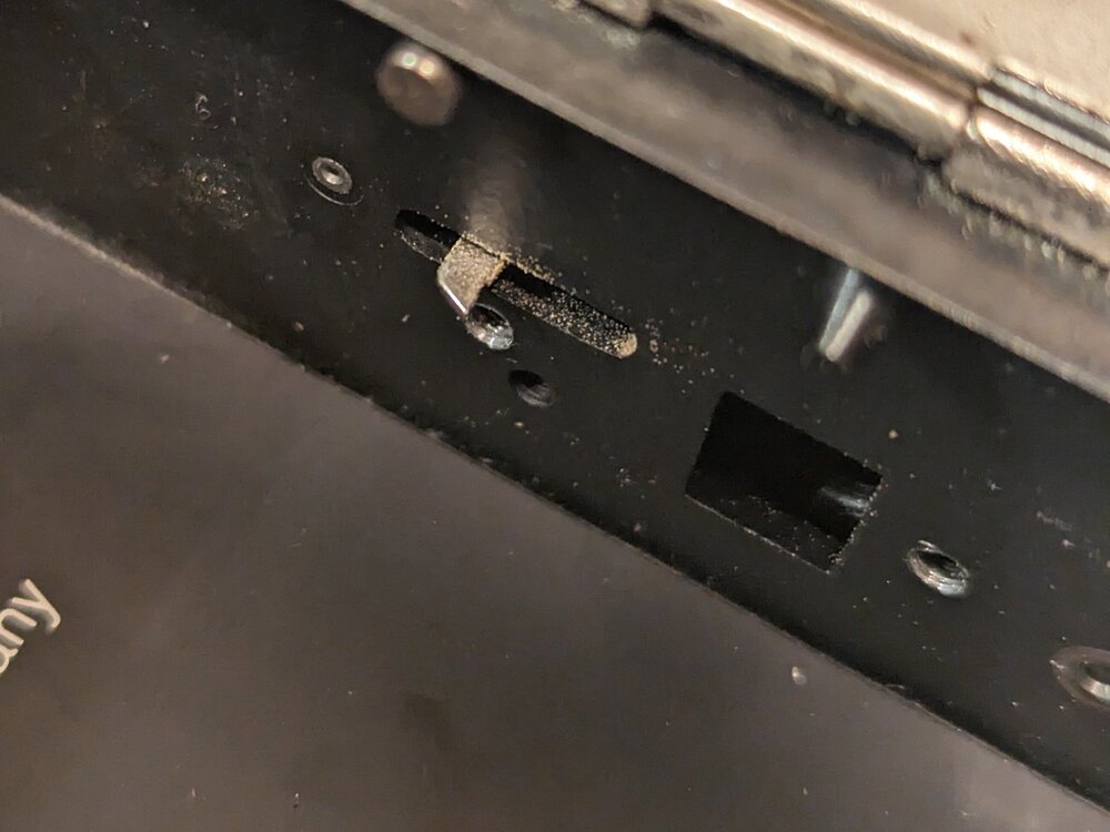

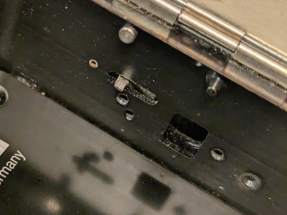

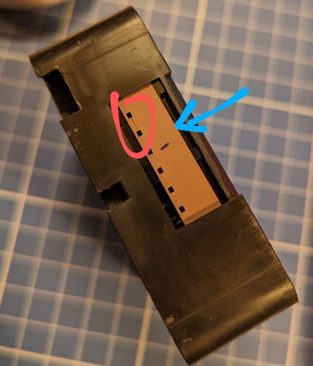

Ich habe mir ein paar Nizos besorgt und zwar die 136 XL und 156 XL auch auf Grundlage von dem Artikel. Aktuell bin ich dabei diese zu testen und eine Film damit zu verschiesen. Jetzt habe ich jetzt bemerkt, dass die eine 156 XL den Film nicht regelmäßig weitertransportiert. Hab den Film markiert und geschaut ob bei Einzelbildern der Film weiterrutscht und das passiert leider nicht immer. Bei 36 fps enstehen richtige "Kratzspuren" an der Perforierung. Man merkt wie das "Schnäpperle" (wie heißt das wirklich?) nicht richtig greift und nur über den Film schleift. Jetzt habe ich das ganze mit der anderen Nizo verglichen und bemerkt, das diese "Schnäpperle" ziemlich angerundet (abgeschliffen) ist im Gegensatz zu dem andernen Schnäpperle. Anbei zwei Fotos (s.u.) die diesen Unterschied verdeutlichen. Ich habe diese Metallrahmen drumrum angeschraubt in der Hoffnug ist komme an das "Schnäpperle"... War warscheinlich auch nicht so die gute Idee, ich habe gleich eine dieser Miniferdern auf der Rückseite verloren.

Hallo, genau die 136 XL transportierte den Film meiner Einschätzung nach korrekt. Die 156 XL transportiert sehr unsauber den Film. Ich habe zusätzlich eine weiter 156 XL mit "kantigem" Transportstift (Schäpperle), da klemmt allerdings das Dioptrierad und die Batteriekontakte sind abgebrochen. Die könnte ich also evlt. als Ersatzteillager nutzen. Aber ich gehe mal davon aus, das ich das nicht einfach so austauschen kann (also das "Schnäpperle" - wie heißt das den korrekt? 🙂).

Ich hab mit meiner 136 XL jetzt weiter die Kassette gefüllt und gedacht, dann lockert sich sich vllt. auch wieder. Jetzt nochmal in die 156 XL mit dem abgerundeten Greifer gelegt (s. zweites Foto) und probiert... aber Fehlanzeigen, der Greifer greift einfach nicht. Man sieht es auch gut an dem Foto (roter Kreis), wie er nur über den Film rutscht und Spuren hinterlässt. Werd sie jetzt einfach ins Regal stellen und ggf. nach einer neuen Ausschau halten. Evlt. reicht mir die 136 XL auch.

1. Kratzspuren zwischen der Perforierung (roter Kreis)
2. Greifer abgerundet (156 XL)
3. Greifer kantig (136 XL)
