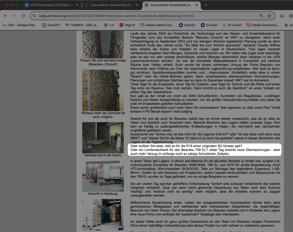

Oh, dass es Lichttonnachrüstsätze für den 708 EL gab, war mir noch nicht bekannt. Gibt es davon Bilder?

Vom Lichttonumrüstsatz waren bis gestern auf der alten Wittner-Homepage Bilder zu sehen, die er im Rahmen seiner "ich kaufe den ganzen Laden" aktion gemacht hat. Heute sind sie verschwunden.... ich erspare mir weitere Kommentare und finds einfach nur schade. Seriosität sieht anders aus. 😞

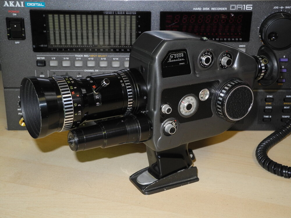

Am 7.2.2024 um 09:41 schrieb jacquestati:
Die Kamera ist fast fertig, Motorregelung und Belichtungsregelung funktionieren. Musste die komplette Verdrahtung erneuern, die Gewindelänge für die Verschraubung des Handgriffes reduzieren, weil die 4008er  mit dem Auslöser zwei Wechselschalter betätigt, die mit dem weit ins Gehäuse ragenden Gewinde kollidierten. Der Sucher der 2008 liefert ein kleineres Bild, einen guten aus der 4008 hab ich auch noch inder Bastelkiste, der wird noch gewechselt. Die Kiste hat sich deutlich geleert! Konversionsfilter ist raus. Belichtungsmesser muss noch abgeglichen werden, Kollimation steht noch an. Das kleine Variogon 8-40 gefällt  mir gut, der Motorzoom fehlt mir gar nicht, die fehlende Rüchspulung auch nicht. In der kleinen Version ist sie merklich  leichter und hat doch alle wesentlichen Eigenschaften einer Beaulieu.
Fertig! Alles klappt, Beli, Beli-Automatik,  auf dem Kollimator nix zu justieren. Wenn es endlich aufhört zu regnen, Testfilm mit Scala, der hat jetz noch ca . 40 ASA.
Vielleicht hier noch? https://web.archive.org/web/20070711093359/http://www.wittner-kinotechnik.de/info/umzug-fr.html
Ja, dieses "Einstampfen zur Verknappung" (oder was auch immer ihn da motivieren mag, tut weh. Seit er die Bilder des großen Müllcontainers randvoll mit Single 8 Leerkassetten gepostet hat, ist das zuvor erfolgreich aufgebaute "wir halten den Schmalfilm mit Liebe am Leben" Bild doch ziemlich ins Wanken geraten. Aber vielleicht bin ich einfach nicht Unternehmer genug, um so etwas zu verstehen.
