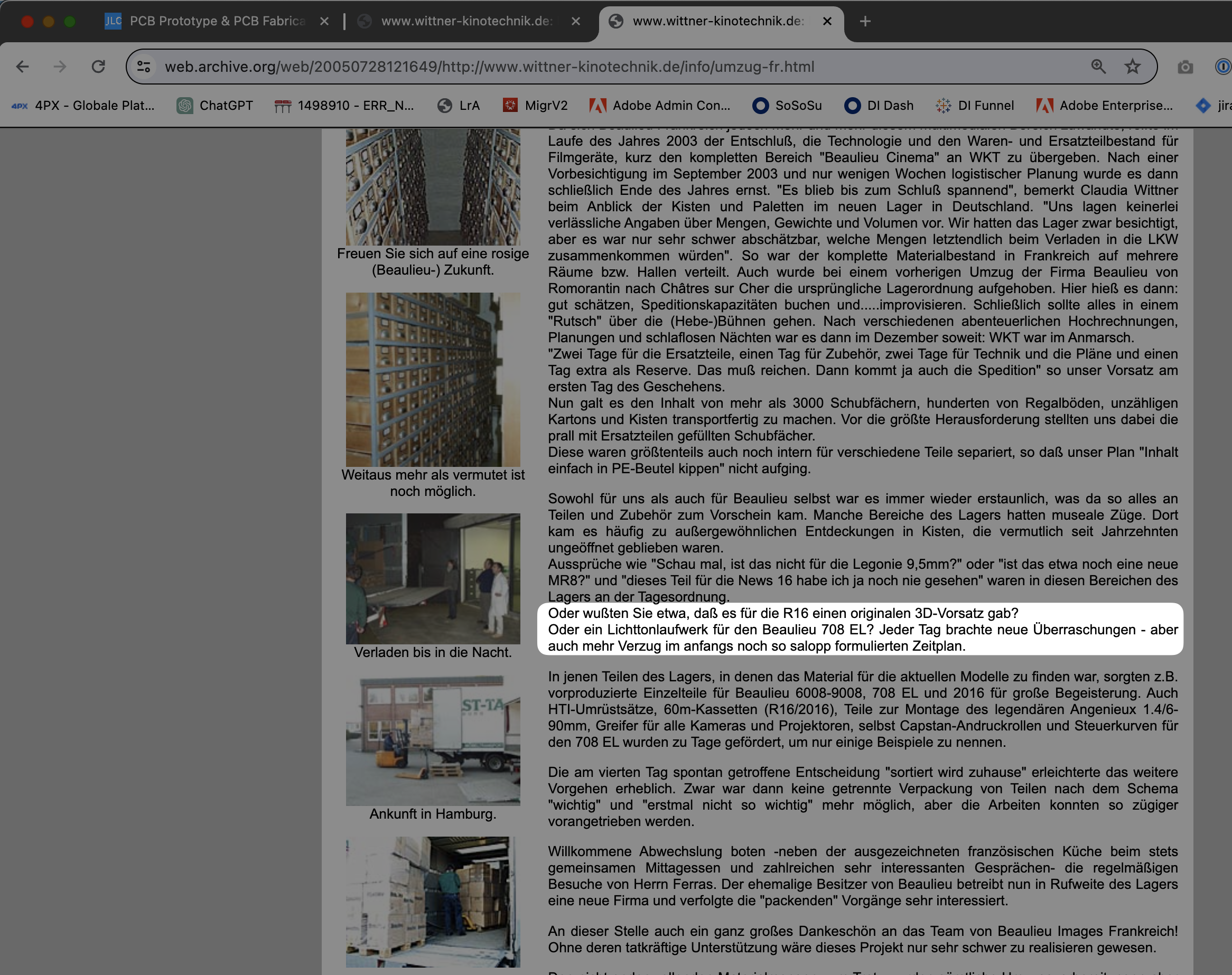

Vielleicht hier noch? https://web.archive.org/web/20070711093359/http://www.wittner-kinotechnik.de/info/umzug-fr.html
Ja, dieses "Einstampfen zur Verknappung" (oder was auch immer ihn da motivieren mag, tut weh. Seit er die Bilder des großen Müllcontainers randvoll mit Single 8 Leerkassetten gepostet hat, ist das zuvor erfolgreich aufgebaute "wir halten den Schmalfilm mit Liebe am Leben" Bild doch ziemlich ins Wanken geraten. Aber vielleicht bin ich einfach nicht Unternehmer genug, um so etwas zu verstehen.
Aufklappen
 Ja, das tut weh. Als Unternehmer kann ich dann immernoch diese Ware versuchen an den Mann zu bringen, selbst wenn es unterm Strich ein Nullsummenspiel wird, aber Entsorgung kostet ja auch etwas. Und ggf . hätten Drittanbieter ja hier zugeschlagen. Individuelle Faktoren mal außer Acht gelassen.

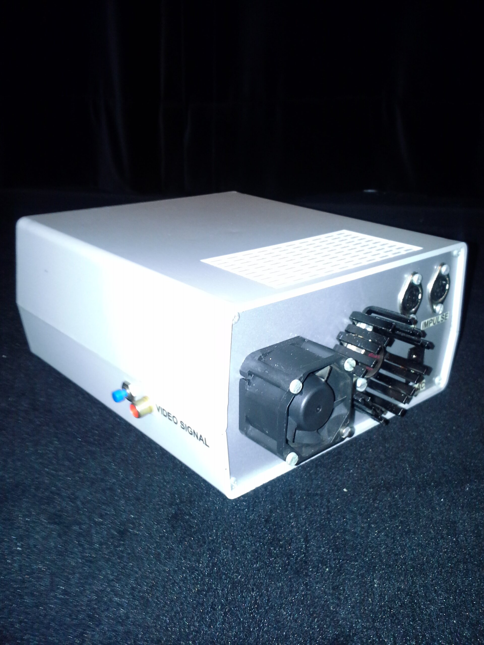

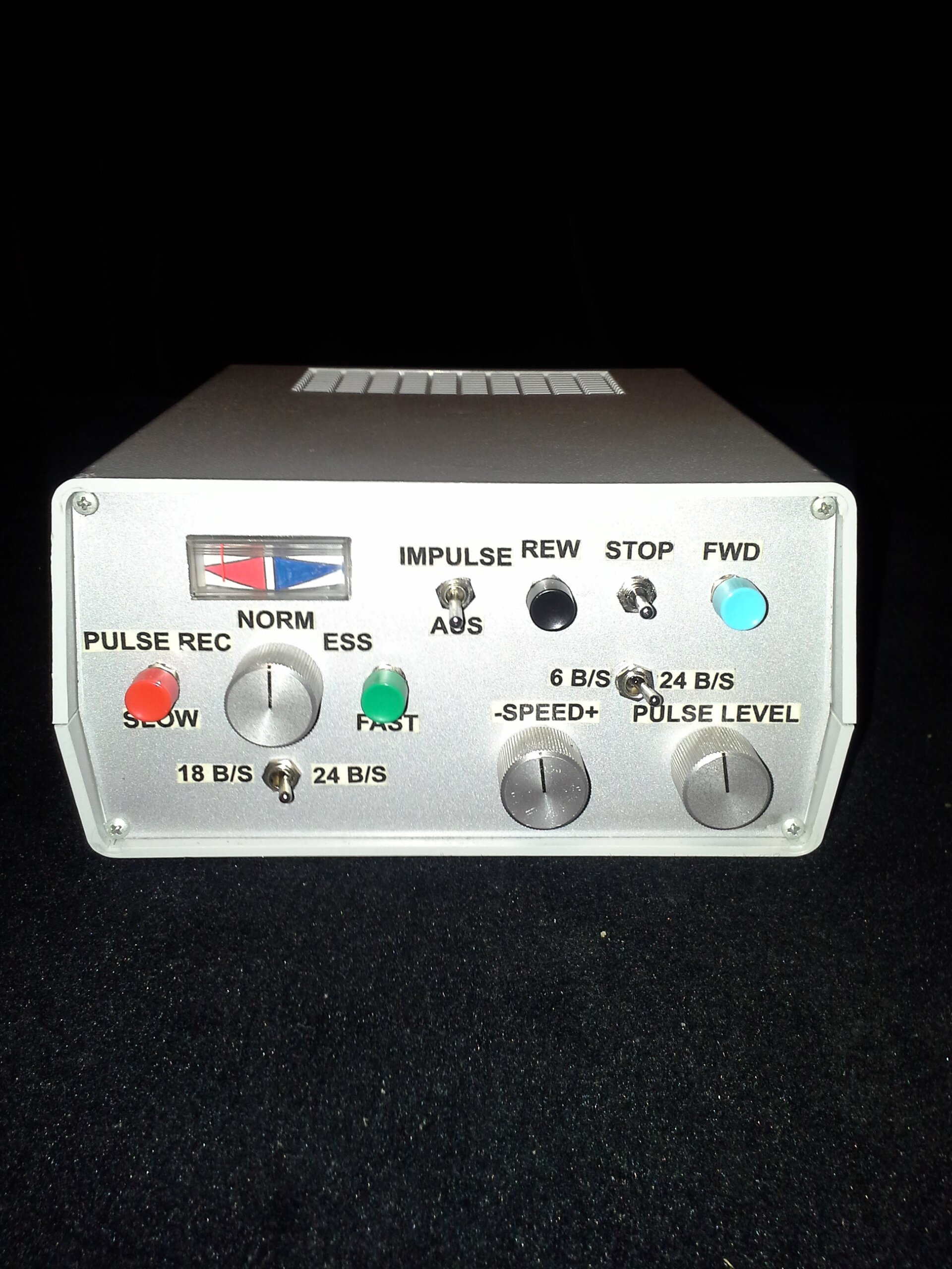

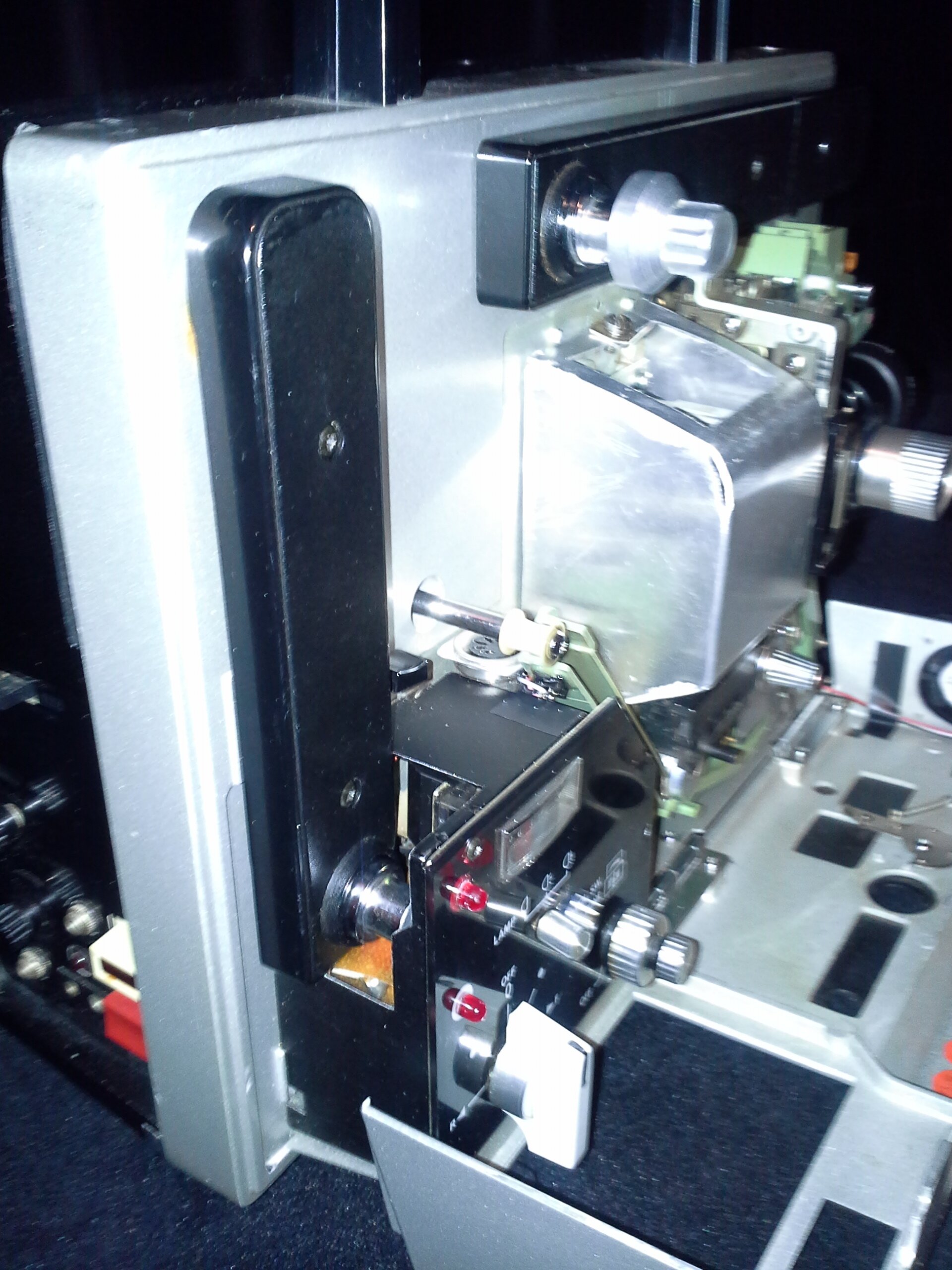

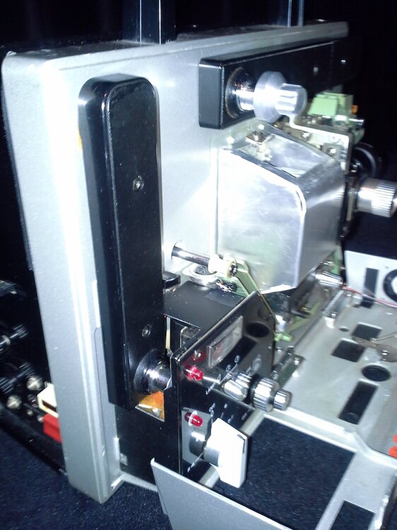

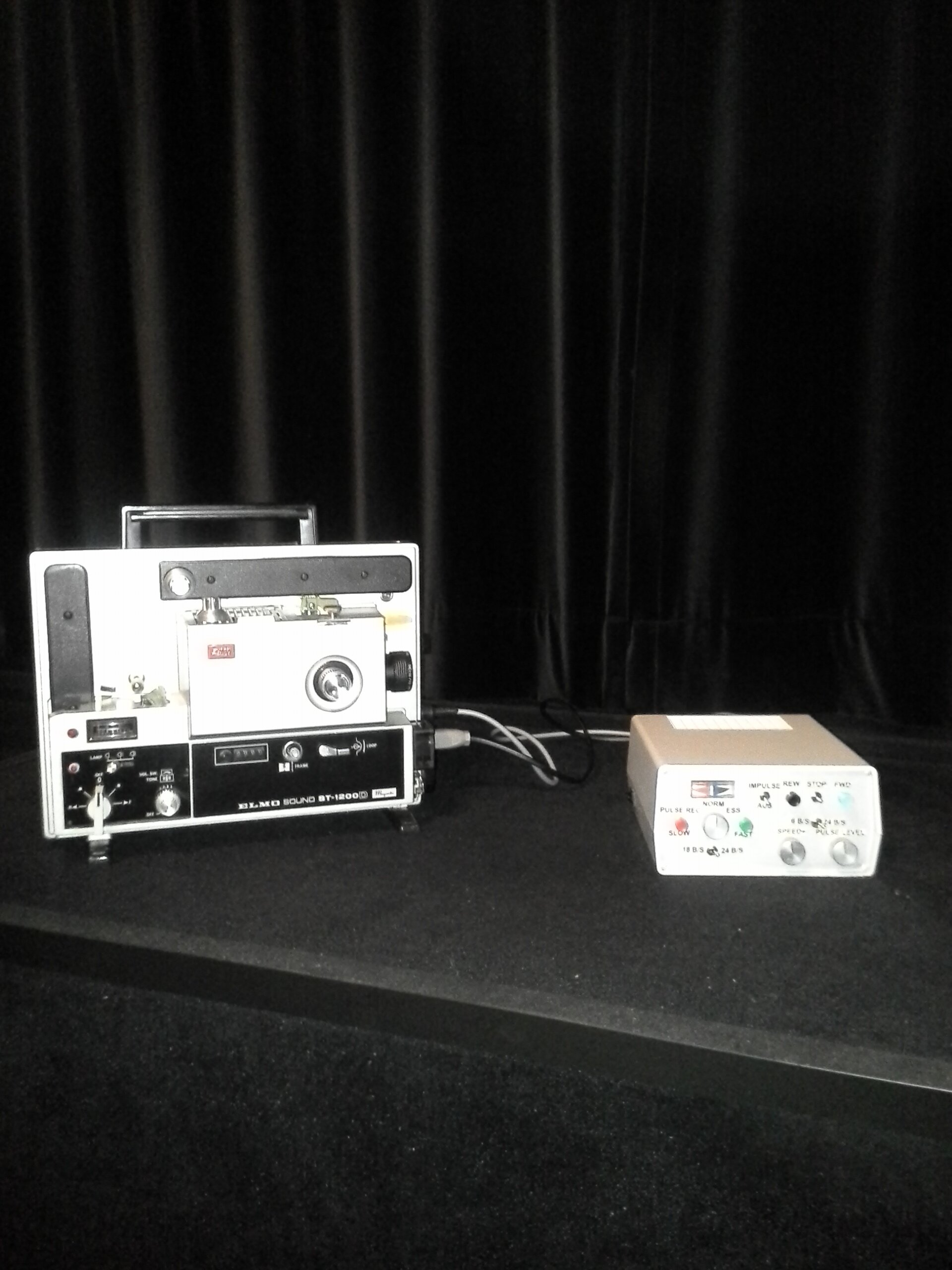

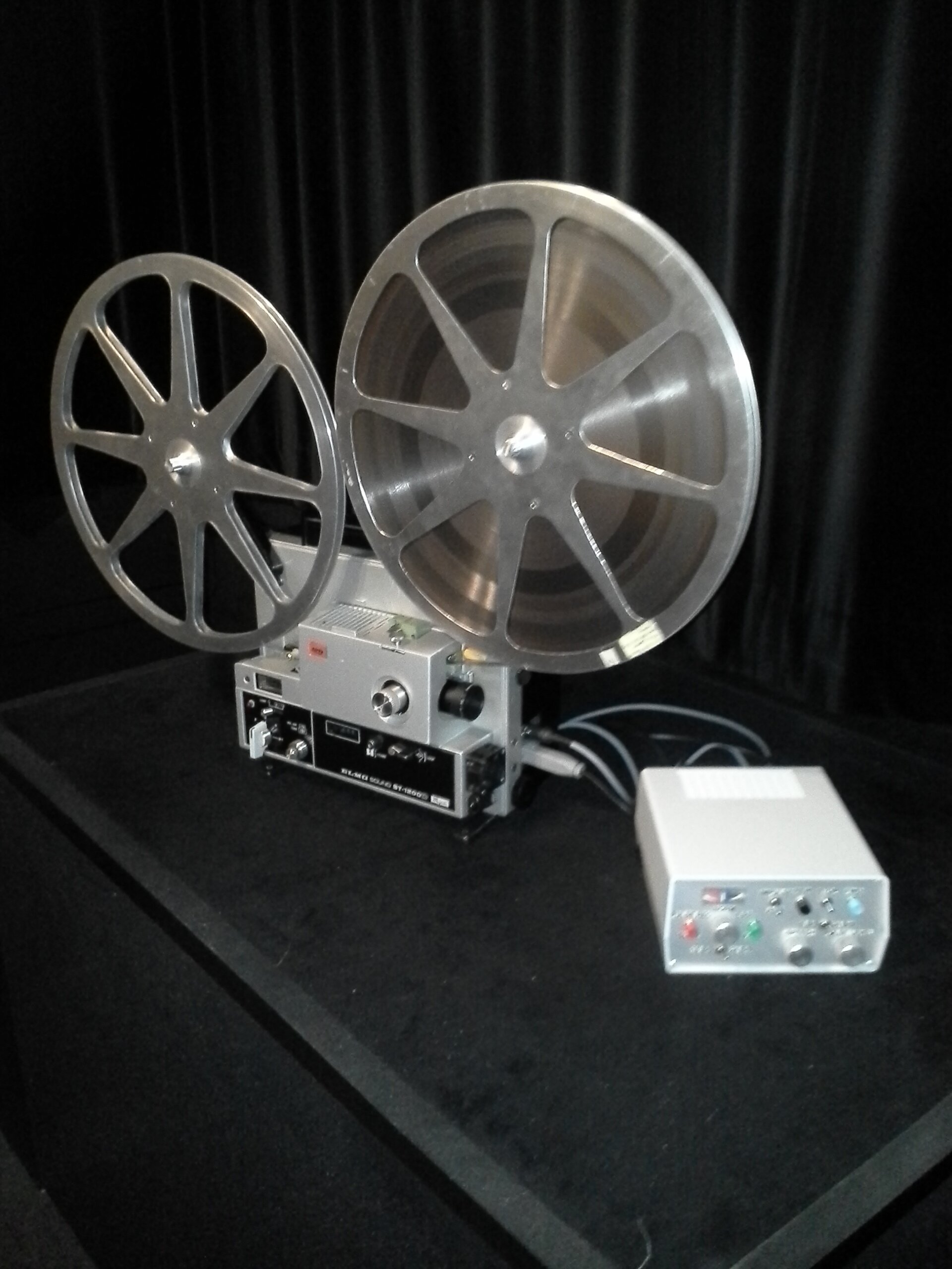

Hallo allerseits!
Jetzt möchte ich auch mal eine Bastelidee vorstellen, die ich vor ca. 15 Jahren verwirklicht habe.
Ich bin kein Selberfilmer, sondern beschränke mich auf die Tonbearbeitung und das Vorführen von Kinospielfilmen im Super 8 Format.

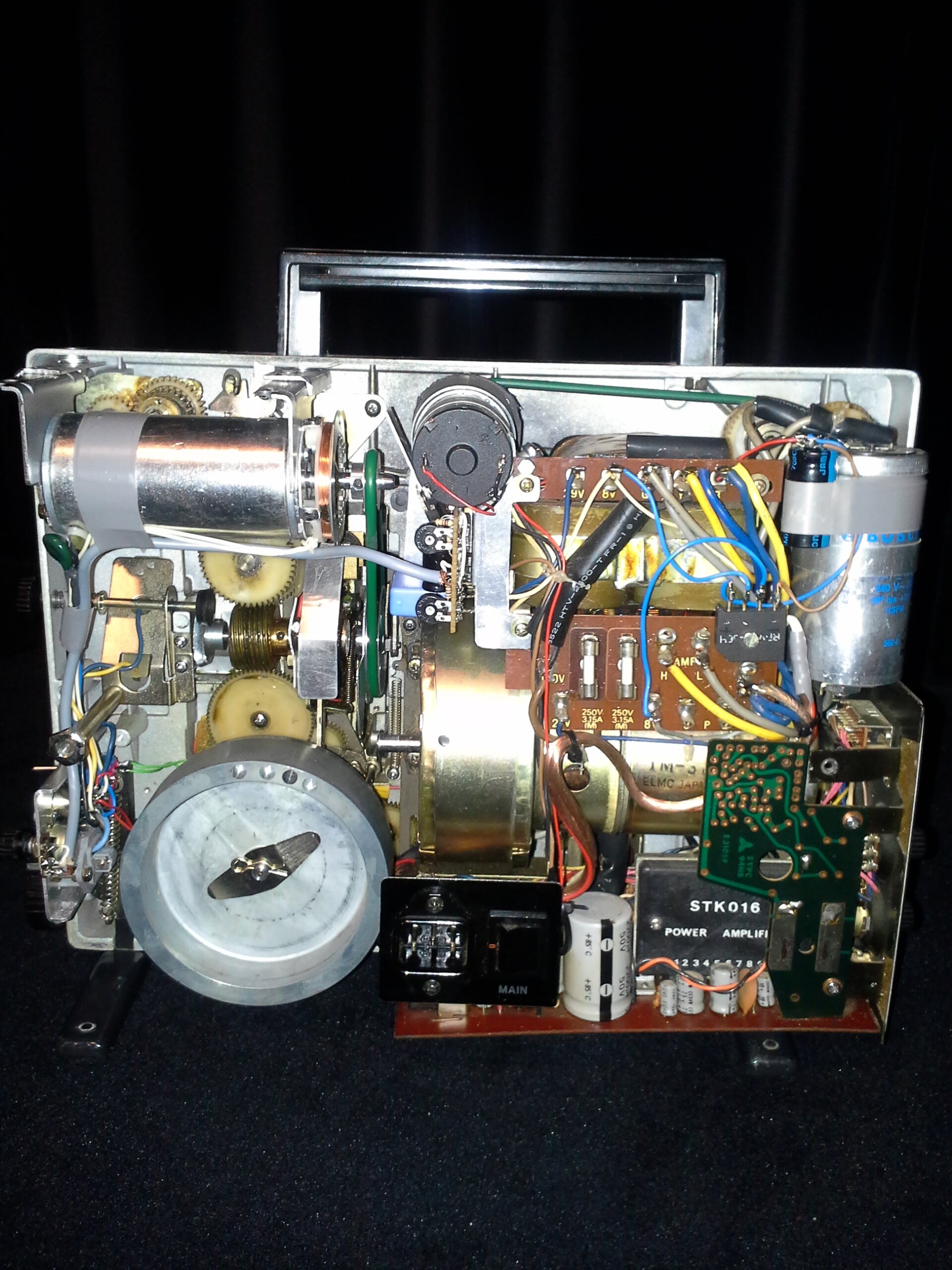

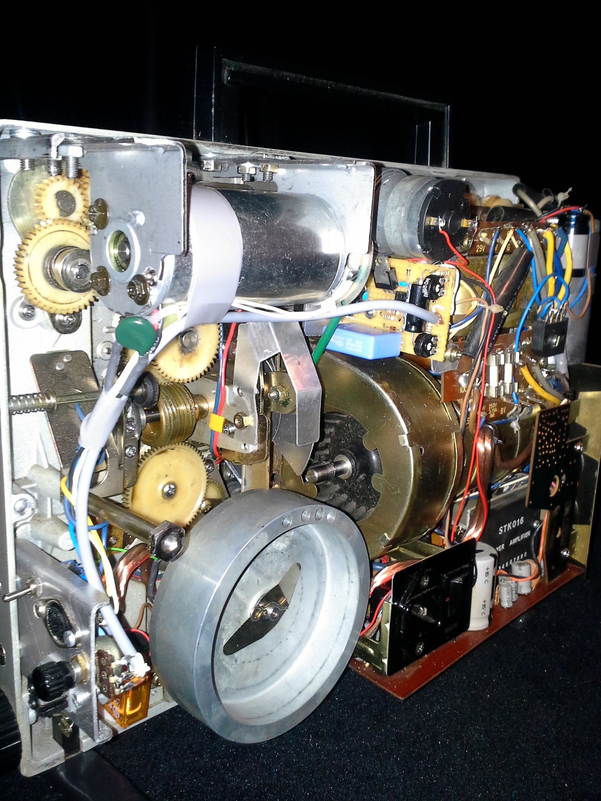

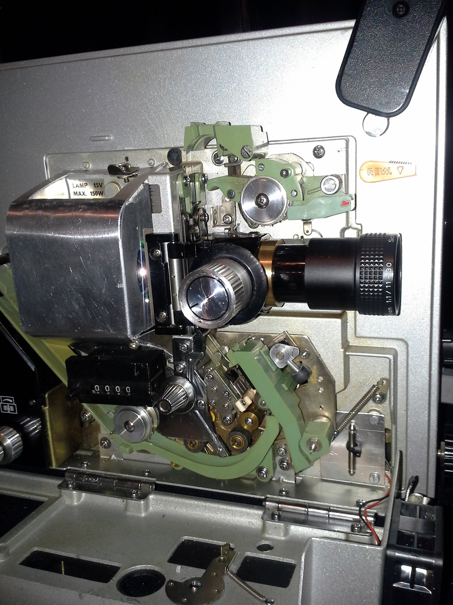

So bekam ich damals einen defekten Elmo ST1200 geschenkt, den ich eigendlich ausschlachten wollte für Ersatzteile meiner anderen GS1200 Geräte. Da kann man einiges verwenden.
Aber dafür war der eigendlich viel zu Schade und so kam die Idee auf diesen Zweibandtauglich zu machen genau wie den GS 1200 aber mit der bewärten robusten ST1200 Technik.

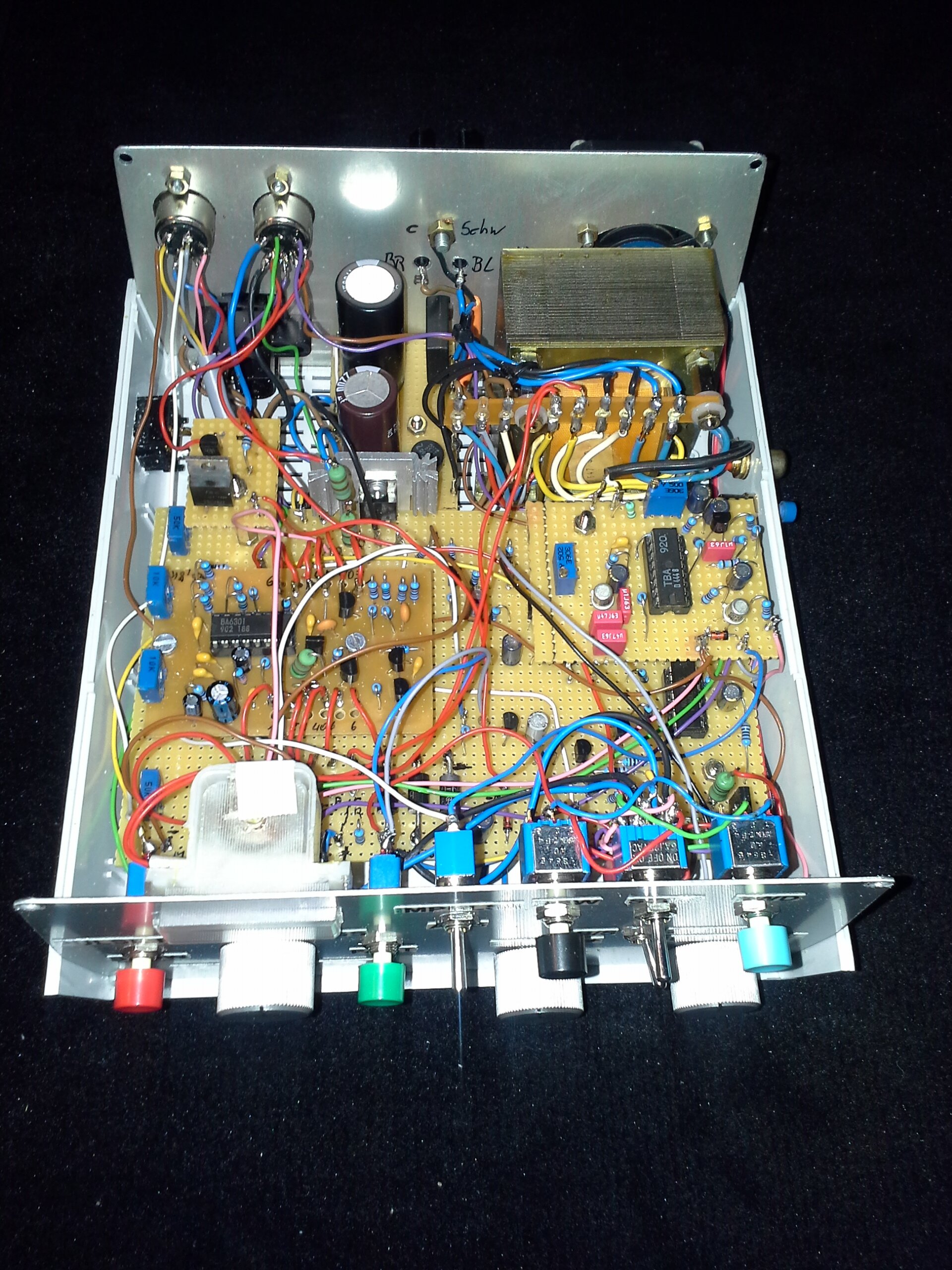

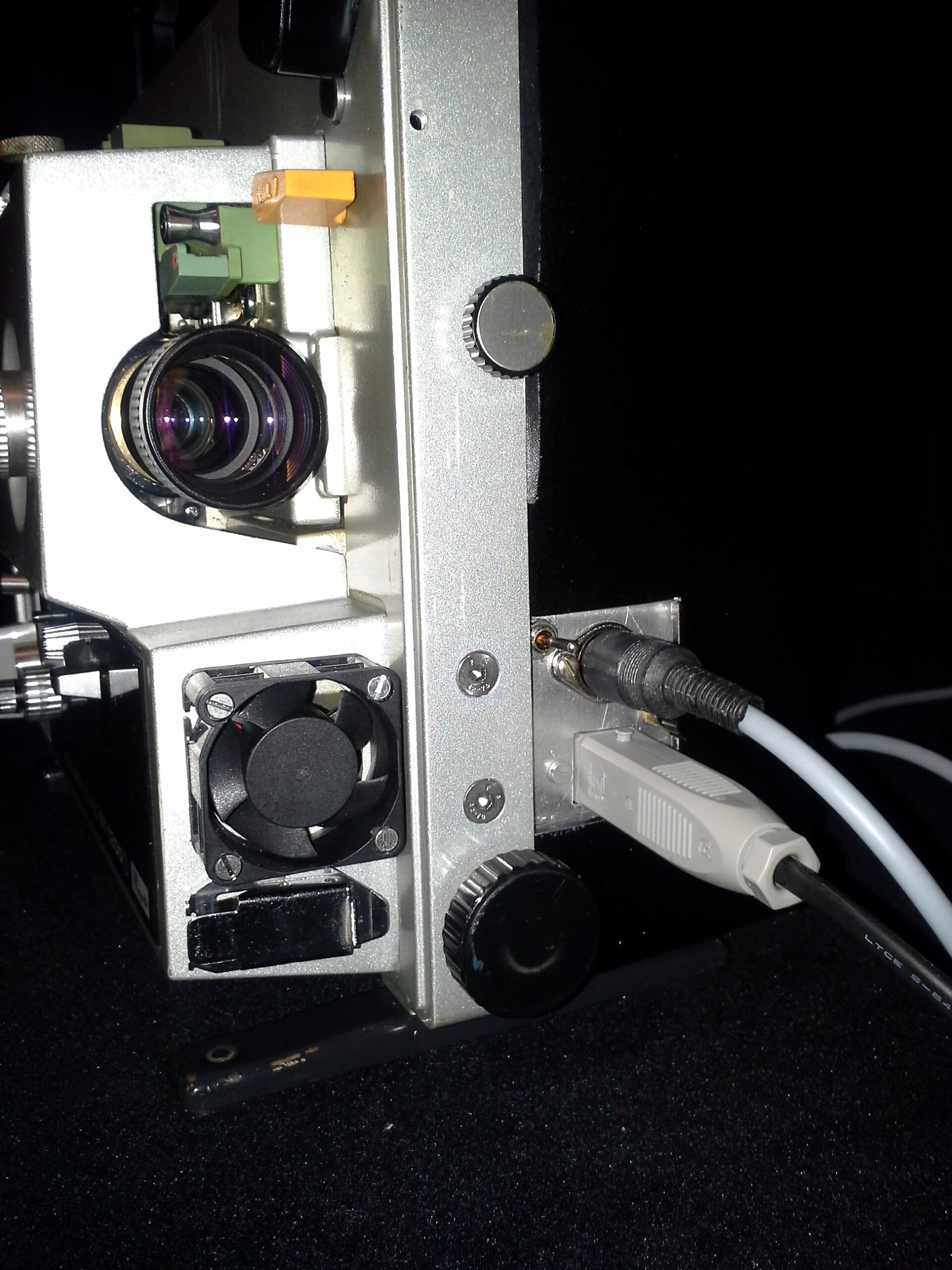

So begann ich dann die gesammte Zweibandelektronik des GS 1200 nachzubauen und in einem separaten Gehäuse unterzubringen. In den ST1200 baute ich einen 24V Gleichstrommotor ein, den ich mal von Pollin gekauft hatte. Die Aufwicklung mußte vom Greiferwerk abgekoppelt werden um Regelschwankungen zu vermeiden. Dies geschah mit einem kleinen Getriebemotor. Die Korkfriktion des ST1200 blieb jedoch erhalten. Die Spulenarme wurden so verlängert, das ein 2 Stunden Spielfilm ca. 800m ohne Pause vorgeführt werden kann. Ausserdem baute ich eine Zweiflügelblende mit nur 43Grad Dunkelsektoren ein. Das ist das kleinste was das Elmo Greiferwerk noch zuläßt. Original ist eine Dreiflügelblende mit jeweils 50Grad verbaut. Das Lampenhaus mußte ich provisorisch nachbauen, aber es ist inzwischen durch ein originales ersetzt worden, welches so umgearbeitet ist, das wie beim GS 1200 der Luftstrom geteilt wird und ca. 1/3 zum Bildfenster geblasen wird. Dadurch konnte ich den Wärmeschutzfilter im Lampenhaus weglassen, da er auch Licht schluckte. Die Drehrichtung des originalen Elmo Einphasenmotors habe ich umgedreht, so das der Luftstrom nun von unten nach oben an der Lampe vorbeibläst. Original war Elmo gezwungen durch den Reibradantrieb den Motor andersherum drehen zu lassen. Dann bläßt der Lüfter quer über die Lampe und die Luft quält sich dann quasi um die Ecke nach oben zum Ausgang. Da aber die Filmbahn immer noch sehr heiß wurde, habe ich vorne am Deckel noch einen kleinen Lüfter eingebaut der über ein Luftleitblech kühle Luft in Richtung Filmbahn fächelt. Nun läuft das Ganze absolut temperaturstabil mit der 15V150W KLS Lampe und ist mit ihr genauso hell wie der GS1200. Ich habe noch einige Blider gefunden von diesem Projekt an dem ich über ein Jahr gearbeitet habe die ich euch nicht vorenthalten will. Inzwischen benutze ich die nachgebaute Zweibandelektronik auch zum steuern eines Goko RM 8008 Tonbetrachters um synchron den Ton auf die Pisten aufzunehmen. Diesen habe ich selbstverständlich auch umgebaut, damit er von der Elektronik gesteuert werden kann. Aber das ist eine andere Geschichte und soll ein andermal erzählt werden.
  • Thumsbup 3
Was für ein geniales Projekt, Thomas. Toll! Vor allem beeindruckt mich die nachgebaute Synchronsteuerung. Hattest Du einen Schaltplan oder hast Du das "reverse engineered"?
Und mich verwundert der BA6301 auf der Motorregler-Platine. Hatte der GS da nicht einen anderen IC im Einsatz? Ich erinnere vage einen obskuren uPC1002. Von FFR gibt es glaube ich einen Nachbau mit TCA955, aber den BA6301 habe ich noch nie gesehen.
Hallo Friedemann!
Vielen Dank für dein Lob.
Ich habe das nach dem Schaltplan gebaut, der in dem Service Manual enthalten ist.
Den kann man irgendwo im Internet runterladen.
Die allerletzte Elmo GS 1200 Serie von 1987 (danach war definitif Schluß) hatte auf der Motorregelplatine den BA6301.
Zu diesem zeitpunkt gab es den µPC1002C von NEC schon nicht mehr so das Elmo da umschwichen mußte.
Alle heutigen Nachbauplatinen auch die von Wornast FFR hat den BA6301.
Ich besitze so einen 87er Elmo mit dieser Platine. Es gibt von ihr aber keinen Schaltplan, so das ich das Layout von meiner Platine abfotografiert habe und daraus dann eine SW Folie zum ätzen einer neuen Platine hergestellt habe. Dieses IC braucht eine Versorgungsspannung von nur 6V im gegensatz zum µPC1002C der mit 12V lief. Elmo hat das mit einem 6V Festspannungsregler auf der neuen Platine realisiert. Dieses IC BA6301 wurde auch in alten Videorecordern zur Synchronisierung der Kopftrommel mit dem Capstan Motor verwendet. Im Grunde macht die Elmo Zweibandsteuerung nichts anderes. Sie synchronisiert einen tachogeregelten Gleichstrommotor. Da werden die eingehenden TTL Impulse mit denen eines Reedkontaktes an der Hauptwelle des Greiferwerkes verglichen und 1:1 gehalten. Bei der Schaltung des Leistungstransistors im GS 1200 handelt es sich vermutlich um eine frühe Pulsweitenregelung.  Was noch zu sagen wäre., das Ganze beinhaltet noch einen Videobaustein mit dem TBA920. Damit ist es möglich einen DVD Spieler oder VHS Recorder mit Fbas Signal am Ausgang direkt den Elmo zu steuern. Allerdings nur mit 25B/S.

Thomas, ich kann auch nur den Hut ziehen! Chapeau! Hat er noch Standbild-Funktion?

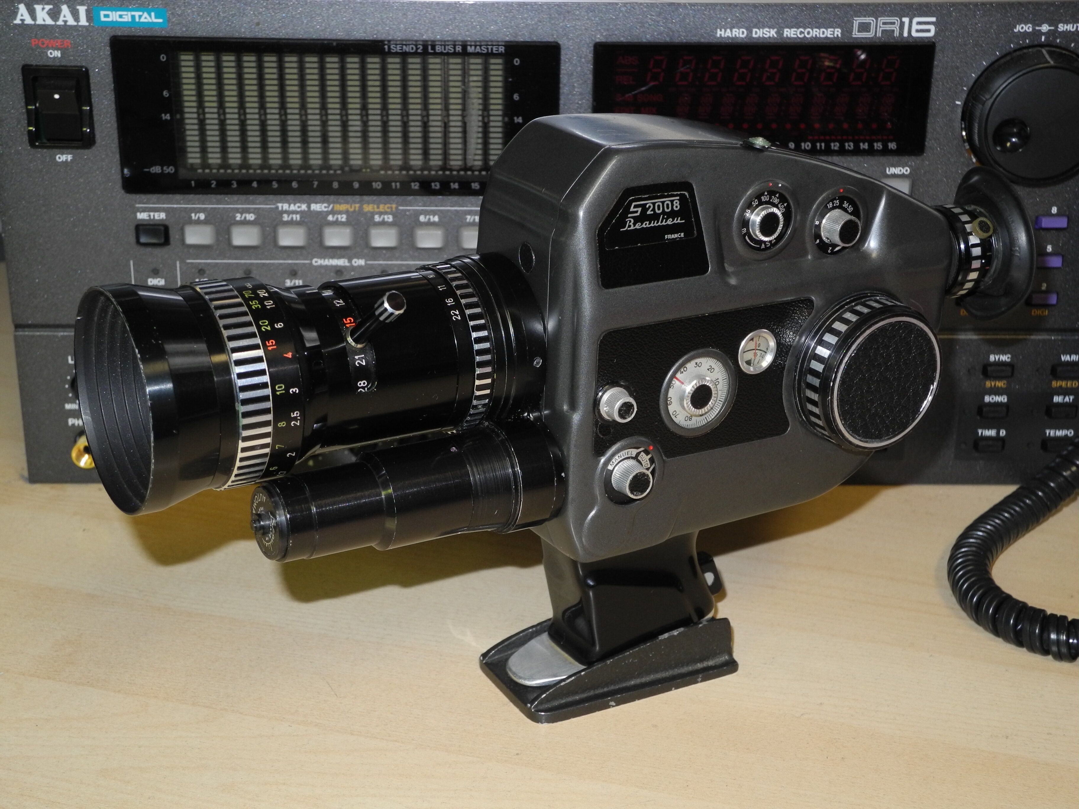

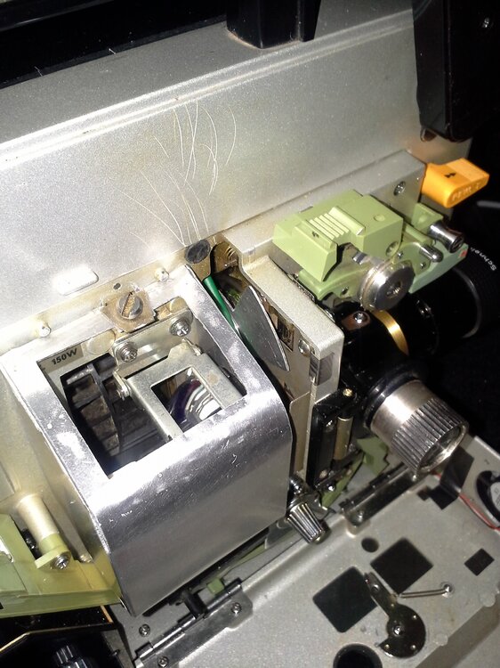

Fertig! Alles klappt, Beli, Beli-Automatik,  auf dem Kollimator nix zu justieren. Wenn es endlich aufhört zu regnen, Testfilm mit Scala, der hat jetz noch ca . 40 ASA.
Aufklappen
Kleiner Nachtrag: Die Elektronik der Blendenautomatik an der 2008 funktionierte zwar nach dem Upgrade, hatte aber die unangenehme Eigenschaft, beim Auslösen zu schwingen, so dass die Blende etwa 1-2 Sekunden brauchte, um sich auf den korrekten Wert einzupendeln. Macht sich im Film durch Helligkeitsschwankungen bemerktbar, darf nicht sein. Nach Tranplantation einer Platine aus der Reglomatic einer Schlachtkamera ist das Problem nun  auch beseitigt
