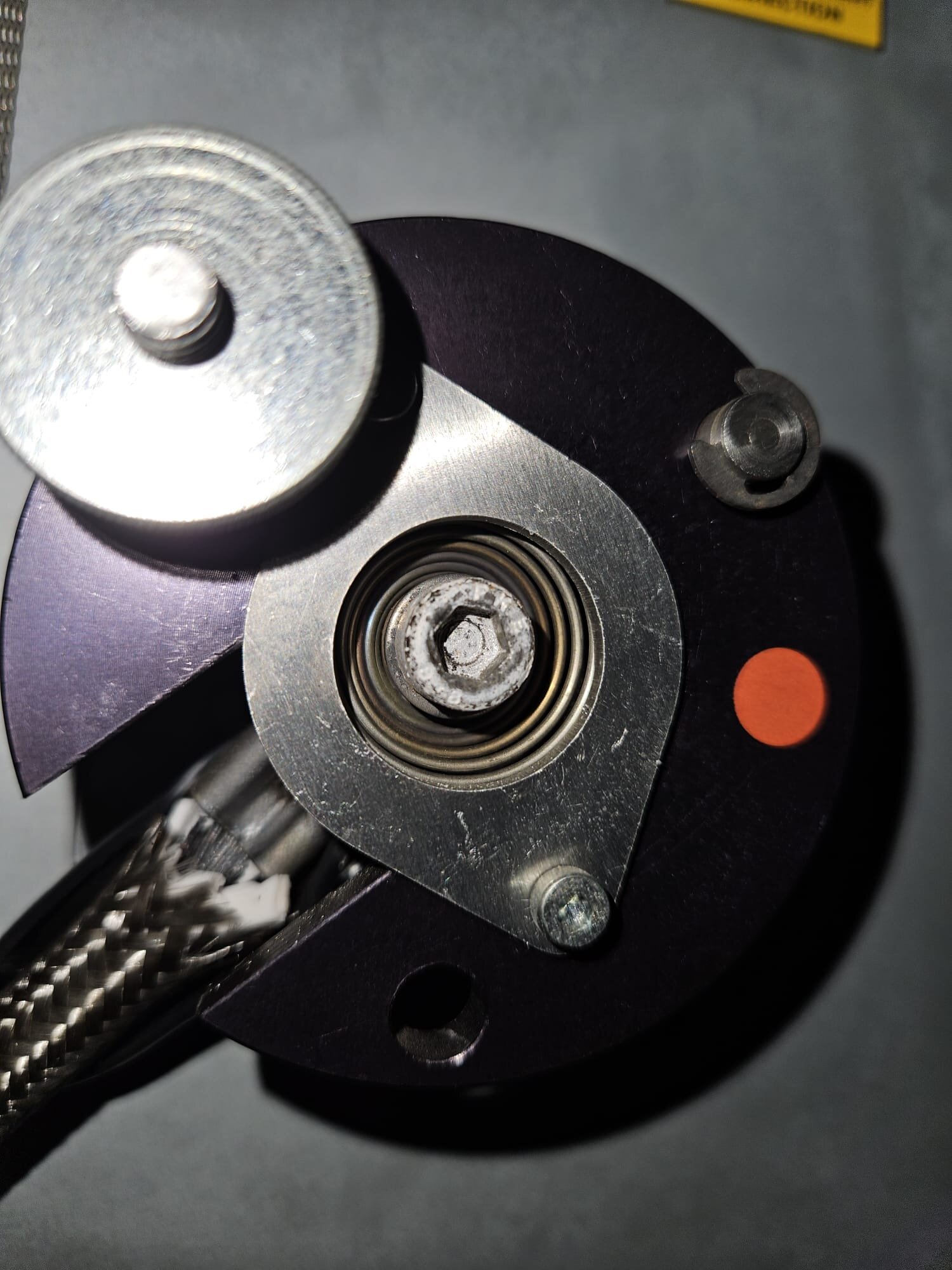

Mein Angestellter wollte gestern die Lampe gewechselt und hat dabei entdeckt, dass eine Schraube die zwingend gelöst werden muss komplett fest ist.
Es kann davon ausgegangen werden, dass es wohl mal ziemlich heiß geworden ist.

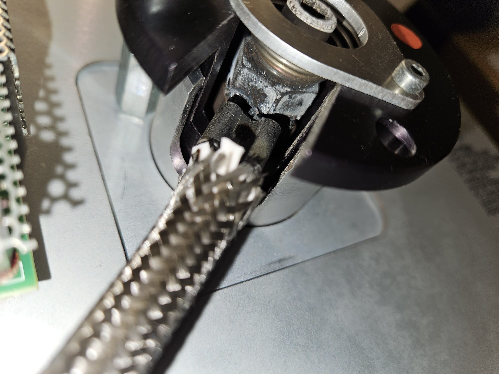

Er hat nun Angst etwas zu beschädigen und den Wechsel der Lampe nicht vollzogen. Auch das Kabel wurde leicht beschädigt, aber das können wir Instand setzen. Nicht aber wenn die Schraube bricht oder ggf. durch die Hitze ,,verschweist´´ ist.
Kältespray, vorher Lampe mal laufen lassen? Sieht noch nicht so furchtbar schlimm aus, bilde mir ein, da schon üblere Zustände auf Bildern gesehen zu haben. Aber konkrete eigene Erfahrungen mit sowas habe ich auch nicht. Auf film-tech gibts verschiedene Threads zu solchen Problemen.
Mit Kältespray in Nähe der heißen Lampe wäre ich vorsichtig, punktuelle Abkühlung bringt/kann bringen Verspannungen.
Das ist schon ordentlich verzundert, das wird schon innig sitzen und nicht wirklich auseinander wollen.
Gut überlegen, wie Kraft eingeleitet wird und wo sie sich abstützt!
Der Kolben ist bei dem Lampenhaus ja glaub ich mit einem Messing-Adapter eingebaut, welcher im Hinteren Teil mit 2 "Zapfen" in einer Art "Krone" arretiert wird, bzw gegengehalten wird wenn man die Schraube (Innensechskant) außerhalb des LH festzieht. Wie viel diese "Krone" aushält kann ich nicht sagen, aber irgendwie muss der Kolben ja raus.
Wie Carsten schrieb würd ich den Kolben gut einwickeln (evtl ist das Vlies von Osram noch da) oder anderweitig Stoff drumherum und dann mit schmackes aber ohne rohe Gewalt die Schraube lösen.
Evtl kann man vorsichtig dosiert auch etwas Caramba oder Ähnliches drannbringen.
Bevor man den neuen Kolben einbaut muss man dann wohl eh den Adapter sauberbürsten und die Schraube ggf ersetzen.
