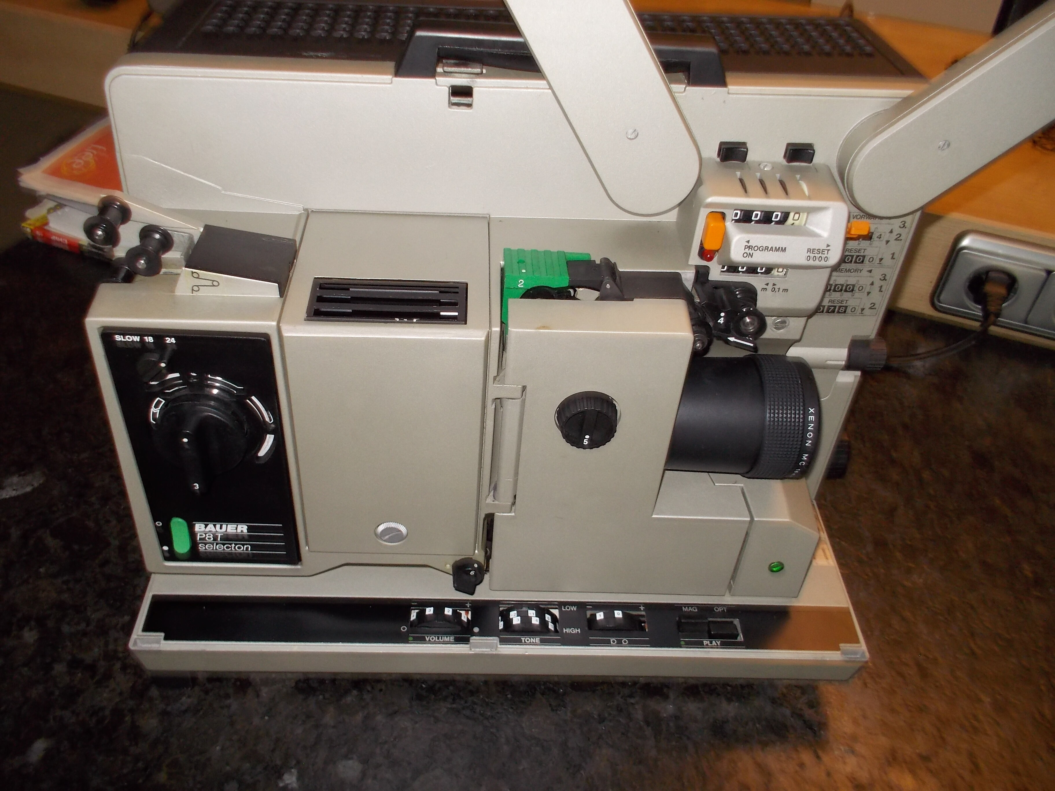

Hab heute den P8 eingeschaltet ja .... läuft nicht ..  er schnurrt nur ....  hab den Deckel abgeschraubt ... der   Trafo kann nicht klar als quelle
lokalisiert werden ...  hatte schon jemand das Problem ?  Projektionsschalter ist auf null .  hat jemand noch einen tip  bevor ich mit dem
Trafotausch anfange .  Gruß Johann
Der Projektor schnurrt? Und jemand soll aus der Ferne erraten können, ob du meinst:
- der Trafo brummt
- der Motor läuft, die Hauptwelle wird nicht angetrieben
- aus dem Lautsprecher kommt ein Störgeräusch
- Der Projektor macht ein anderes Geräusch, das eventuell vom Trafo, aber auch von einem Elektromagneten kommen könnte.
Du hast einen Ersatztrafo auf Halde liegen? Der Trafo wird es nicht sein. Wäre auch ein bisschen einfach, für so ein kompliziertes Objekt wie einen BAUER P8 Selecton.
Ohne film läuft der Selecton nur, wenn die Einfädeltaste gedrückt ist UND der Filmrisschalter auf der richtigen Postition ist. Wenn die Wickelmotoren auch nicht drehen, ist die Sicherung der Logikplatine durch. Wenn die auch ganz ist, dann ist er gestorben, kommt bei denen öfter vor, dann müsstest Du die IC´s die verbaut sind durchprüfen, ist machbar, aber langwierig.
Auf dem Fitschö ist auch die EInfädeltaste NICHT gedrückt und die Arme nicht ausgeklappt. Beides bei Bauer, insbesondere beim Selecton eon NO-GO!
Pro-Tip: Selecton gegen P7 tauschen.
Ich habe nicht getauscht, sondern praktischerweise den P7 hinzugenommen. Sicher tolles Gerät, aber gegen den Selecton wirkt der Betrieb des P7 wie aus alter Zeit. Das Vorspannen des Films gefällt mir beim Selecton besonders gut. Am Anfang hatte ich mit dem Selecton allerdings meine liebe Not, weil er nicht anlief, sondern nur den Film vorspannte (war mir unbekannt) und sich dann wietere 1-2s Bedenkzeit nahm… da hatte ich aus lauter Vorsicht schon wieder abgeschaltet.
Der P7 hat mir jetzt leider ein Bild weggebrannt… Anlaufkondensator defekt, ein bekanntes Problem. Passiert beim P8/Selecton nicht. Lehre daraus: Vorsichtshalber den alten Anlaufkondensator ersetzen, kann jeder leicht selber machen.
