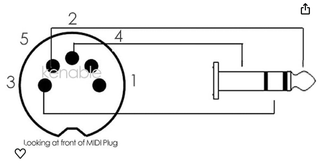

Ggf. könnte dieses Kabel funktionieren:
https://www.amazon.de/Polig-Stecker-Klinkenstecker-Stereo-Audio-Schwarz/dp/B0053O6CSW
Es kann allerdings sein, dass der Stecker projektorseitig anders verdrahtet sein müsste…
(Wenn sich der Projektor an die Standardbelegung hält, wäre es bei einer reinen Ausgabe korrekt, dass 1 und 4 nicht belegt sind.)

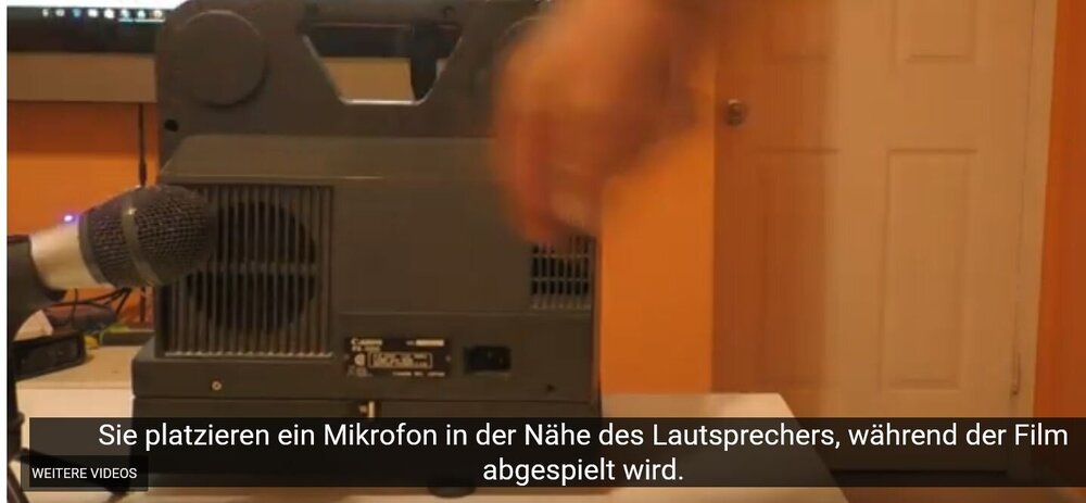

In dieser Videoreihe wird erklärt, wie man das mit dem Ton machen könnte:
Das soll ein ernst gemeinter Ratschlag sein? Mit einem Mikro den Lautsprecherton aufnehmen ?  🙄
Das Schaltbild enthält einen kleinen Fehler. Die Spitze des Klinkensteckers führt laut Norm den linken Kanal, der Ring dahinter den rechten. Aus Pin 3 (oder 1) des DIN-Steckers kommt das Signal des linken Kanals, aus 5 (oder 4) der Rechte. Wenn anstatt des Klinkensteckers eine Buchse verwendet wird und der DIN Stecker in ein Mono-Gerät eingesteckt wird, dann sind in der DIN-Buchse am Gerät Kanal 3+5 und 4+1 zusammengeschlossen. Steckt man nun einen Mono-Klinkenstecker in die Kupplung wird die Tonspannung kurzgeschlossen. Dies ist die Ursache vieler Tonausfälle bei solchen Verkabelungen. Selbst BAUER P (16mm) und BAUER T (8mm) haben nicht die gleiche Belegung der Ausgangs-DIN-Buchse.
Das Video ist nicht besonders hilfreich. Aber es geht ja auch um mit dem Wolverine gescanntes Filmmaterial mit schlechter Digitalisierungs-Qualität. Da müssen auch Wege aufgezeigt werden, wie man den Ton möglichst schlecht aufnimmt und anschließend noch digital verhunzen kann.
