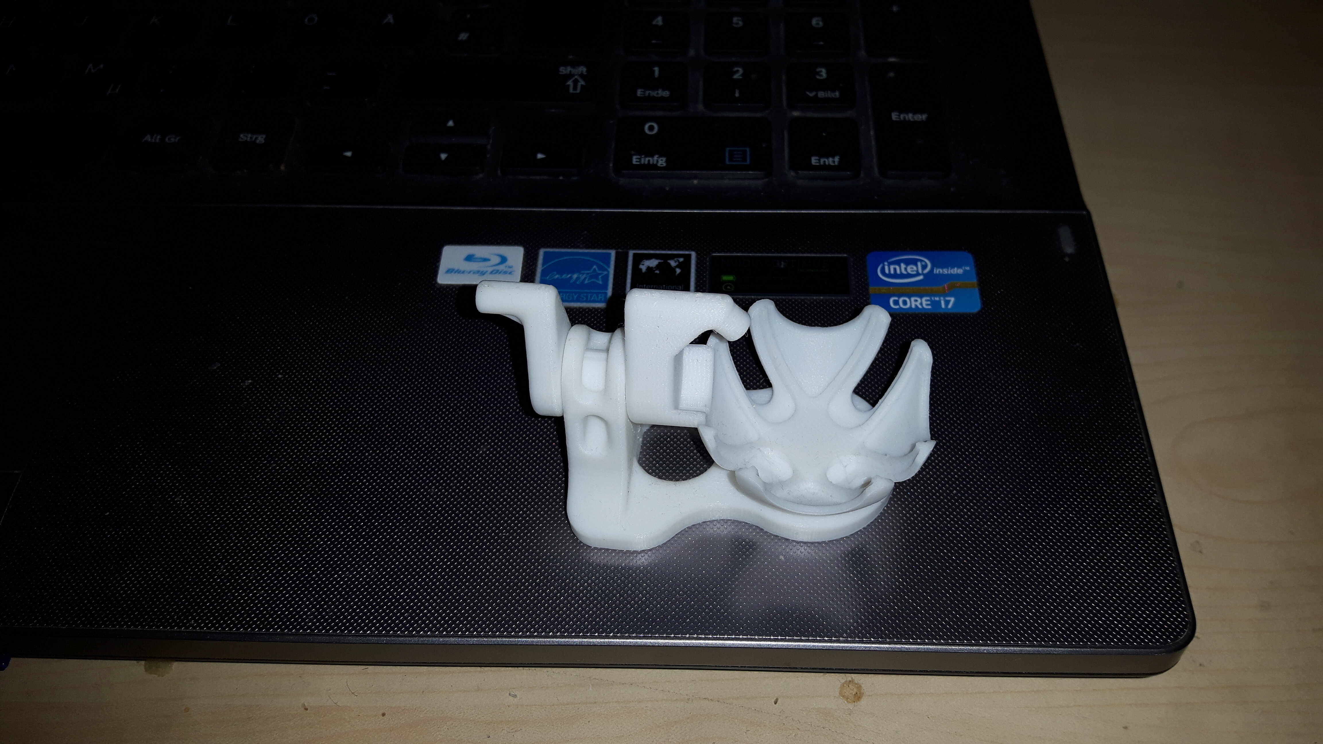

Ich habe das auch mal bei einem Freund ausprobiert. Einzelteile in Auto CAD konstruiert. Er hat auch schon Ersatz- und Anpassungsteile für mich gedruckt. Ein 3D-Drucker kann sogar ganze Baugruppen drucken (montieren) 😮 Ich wünschte, er hätte einen 3D-Drucker, der auch Metallteile drucken kann. Es gibt schon 3D-Drucker für den Heimgebrauch, die neben drucken, auch dünne Bleche aus Kupfer, Alu und Messing laserschneiden und gravieren können.
Anbei ein Bsp. eines komplett gedruckten und montieren "Kegelmalteserkreuzgetriebes". Fertigung & Montage in einem Arbeitsprozess 🙂 Die Konstruktion gab es irgendwo als STL-Datei im Netz.
