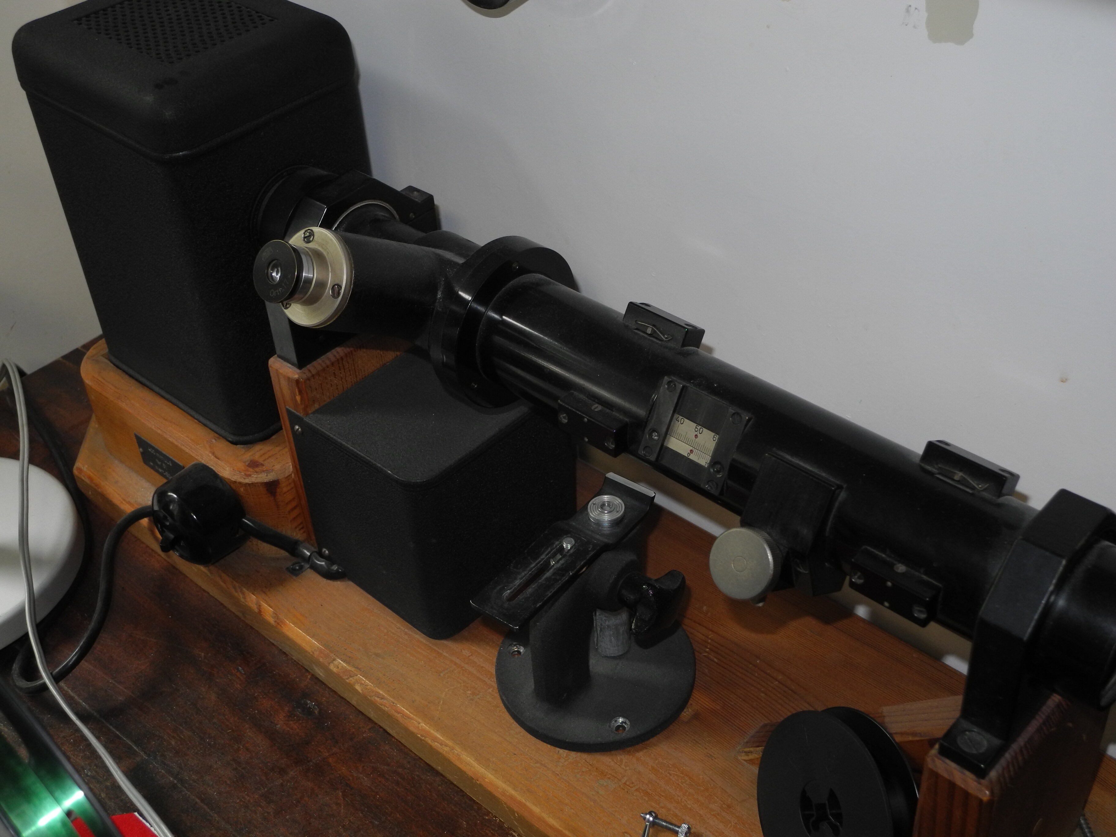

Ein Planspiegelchen wird sehr vorsichtig im Gate positioniert, so dass es auf den Kufen der Filmbahn aufliegt. Mooosgummistreifen und Klebeband, anschließend Andruck mit einer Leerkassette. Kontrolle der Position mit abgenommen Objektiv vom C-mount Flansch aus.

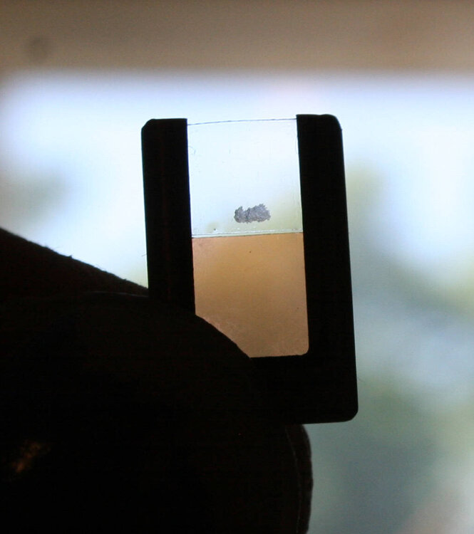

Prisma ist bei mir in Ordnung, allerdings habe ich festgestellt, daß die transparente Folie, die bei ausgeschwenktem Kunstlicht-Filter im Strahlengang ist, eine undurchsichtige Stelle (Oxidation/Ablagerung?) aufweist. Isopropanol + Wattestäbchen hat nix gebracht, an härteres Zeug (Feuerzeugbenzin?) hab ich mich noch nicht getraut.
Kann ich die Folie einfach entfernen, oder wird dadurch die Optik verstellt? (Ich befürchte zweiteres, warum sollte die Folie da sonst sein...)

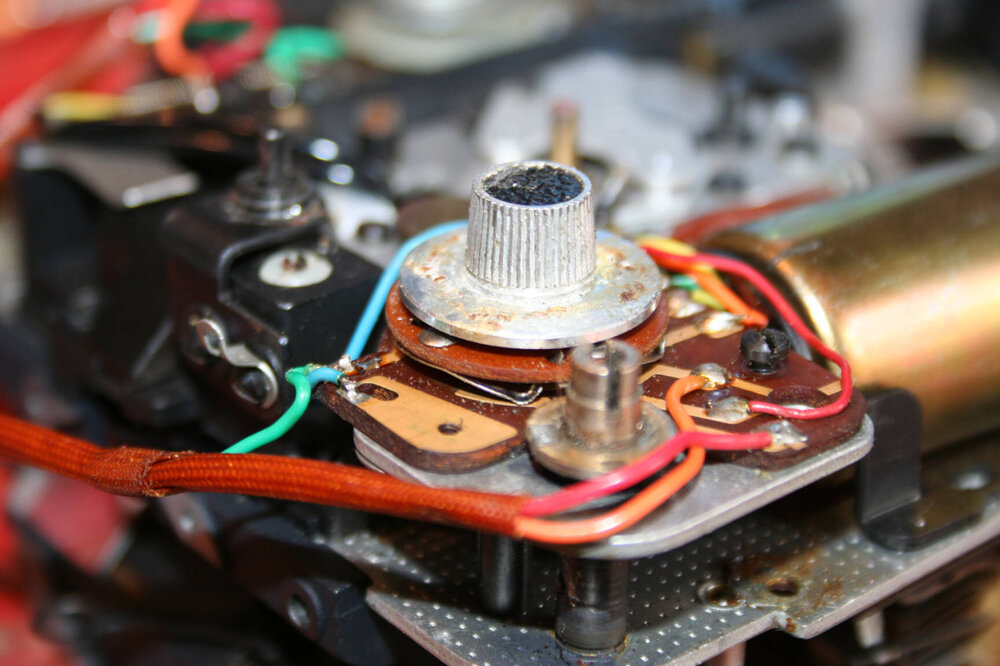

Nächste Frage: Wie bekomme ich den Manuel/Auto/Test-Wahlschalter ab? Der muß ja, ab, damit die Platine runterkommt, und die muß runter, damit ich an die 4. Schraube vom Filmgate-Block komme!?!
Ich sehe da auf deinen Bildern eine Achse mit Gewindebohrung oben, aber unter dem Lederbezug ist keine Schraube.

Höchstwahrscheinlich befindet sich unter dem schwarzen Plättchen des Wahlschalters Deiner 4008 ZMII die Schraube.
Da Filter auszubauen war richtig, denn oft ist es schon so verformt und alt, dass Du ohne Filter und Klarfolie schärfere und bessere Aufnahmen bekommst. Normalerweise muss das Auflagemaß korrigiert werden. Bei mir lag es noch im Toleranzbereich. Das richtige Auflagemaß ist m. W. nur relevant, wenn Du die Entfernung auf den Meter genau einstellen möchtest.

Ah, super, das hatte ich gehofft. Wenn nur das Auflagemaß minimal abweicht, habe ich damit kein Problem, also weg mit der Folie.

Beim Knopf für Auto/ Manuell mit Ei er feinen Nadel unter das Aluplättchen gehen, da ist die Schraube.
Danke! Das Aluplättchen war eine derart harte Nuss, daß ich zwischenzeitlich glaubte, der Knopf sei massiv! Ein Vorbastler hatte es mit irgendeinem krassen Klebezeug reinzementiert. Letztlich bekam ich es nur ab, indem ich ein 1mm Loch reinbohrte und es dadurch raushebelte.
Das schwergängige und laut schleifende FPS-Poti habe ich auch rausgebaut (Position penibelst dokumentiert, versteht sich), das wird gereinigt und bekommt etwas Vaseline. Und der 100uF-Elko wird erneuert, als Elektroniker traue ich keinem Elko über 20 Jahre... 😁

Die Filterfolien verlängern die Schnittweite etwas , ca. 2-3 /100  mm. Meist muss man nicht korrigieren auf dem Kollimator,  Björn Andersson ist da anderer Meinung.
