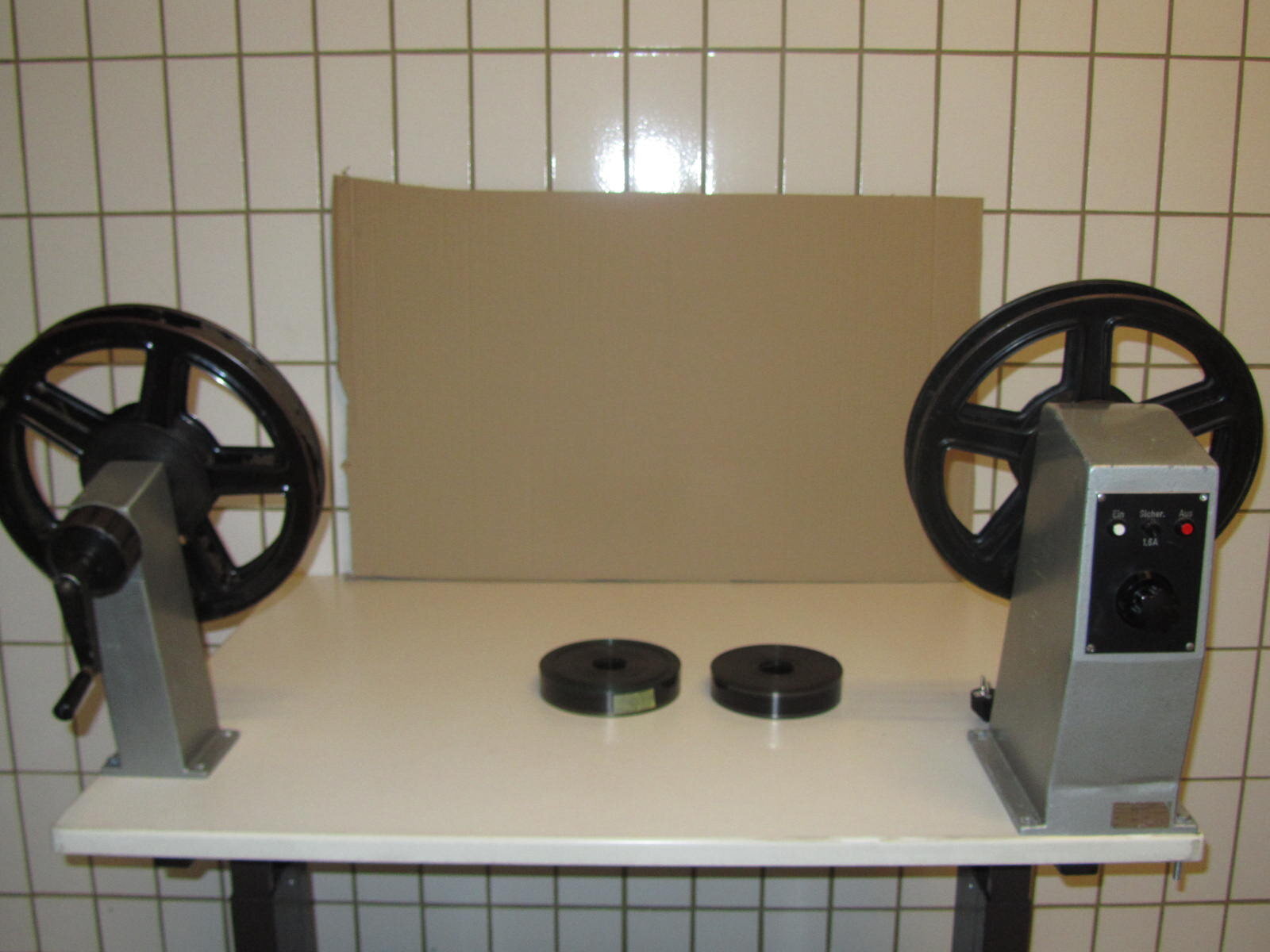

Guten Tag und Hallo,
ich suche technische Unterlagen zu dem Motor-Umroller EFU 600/35 / IP 20 / VEB Filmtheatertechnik.
Bei meinem Gerät fehlt das Potentiometer und ich würde es gerne gegen ein passendes Neues ersetzen.

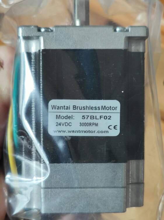

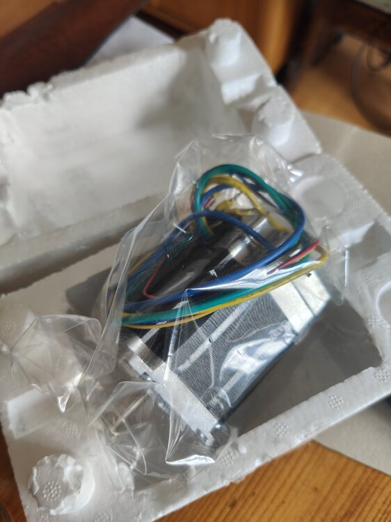

WEnn Du eine variable Drehzahl möchtest die zwischen Null ubnd Max gut steuerbar ist, den Motor gegen einen 65 W Brushless DC austauschen.
Allerdings bleiben die Mängel an der Friktion und die Beschränkung auf 600 m Spulen nach CSN 198582 oder TGL bestehen.
Eine Filmkontrolle dürfte aber jetzt motorisch machbar sein.
Und wenn das schon mal offen ist, RElaissteuerung auf 24 V umbauen, der BLDC Motor braucht eh ca 24 - 30 V Gleichstrom, die am Besten aus einem Trafo mit Brückengleichrichter und Ladeelko bestehen.
vor 20 Stunden schrieb R.E.:
Danke schön für die Tips - es wird also ein etwas längerfristiges "Projekt VEB FTT EFU" daraus... 🙂
So etwas wie auf den Photos geht recht gut dafür. Markenname? Einer von vielen aus China, wobei meine Wantai gut funktionieren.

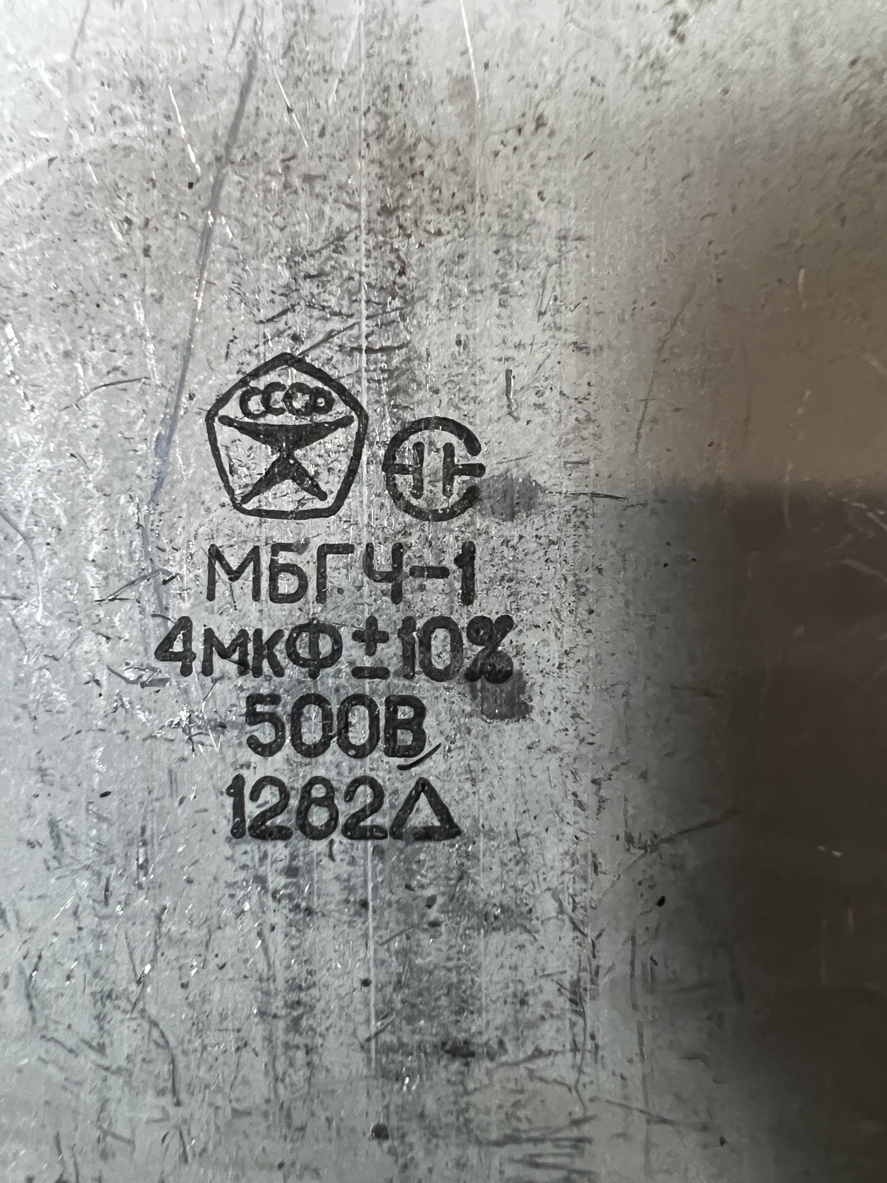

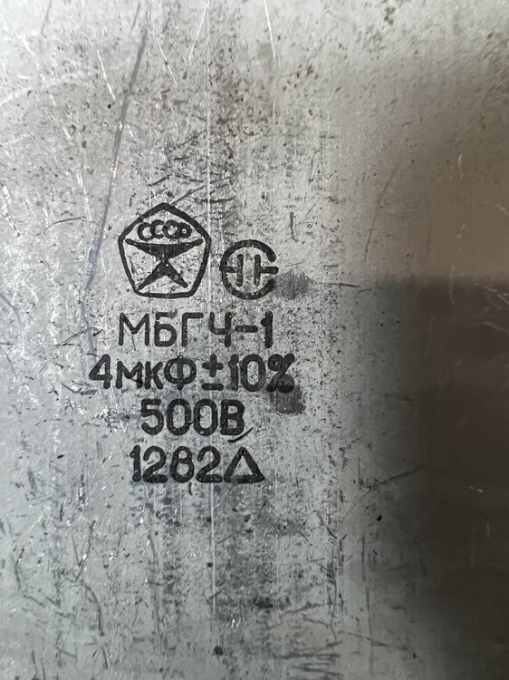

Da ich zwei (unterschieliche) Schaltpläne vorliegen habe, jedoch ohne genaue technische Angaben: Welcher Ersatz-Kondensator passt? Beim Blick ins Gerät kann ich keinen Wert ablesen.
Kann jemand die Werte des Kondensators im Bild "übersetzen"? - So, dass ich ein passendes Ersatzprodukt kaufen kann...
Danke schön schon im voraus und ☀️ige Grüsse, Richard
Vermutlich 4 Mfd (Mikrofarad) +-10% und 500V Spannungsfestigkeit
Und entweder 12. Woche oder Dezember 82 als Baujahr.
Gleich oder Wechselspannung geht jetzt aus dem Aufdruck für mich nicht hervor, wenn Gleichspannung, dann ist die Polung aufgedruckt.
Als Motorkondensator nehme ich Wechselspannung an, also 4MFD/450VAC suchen.
Steht doch drauf. Ohne Rätseln.
4МКФ  Микрофарад +/- 10%
500 Волт
übersetzt:
4 µF +/- 10%
500 V,
Hergestellt 12 KW 1982
