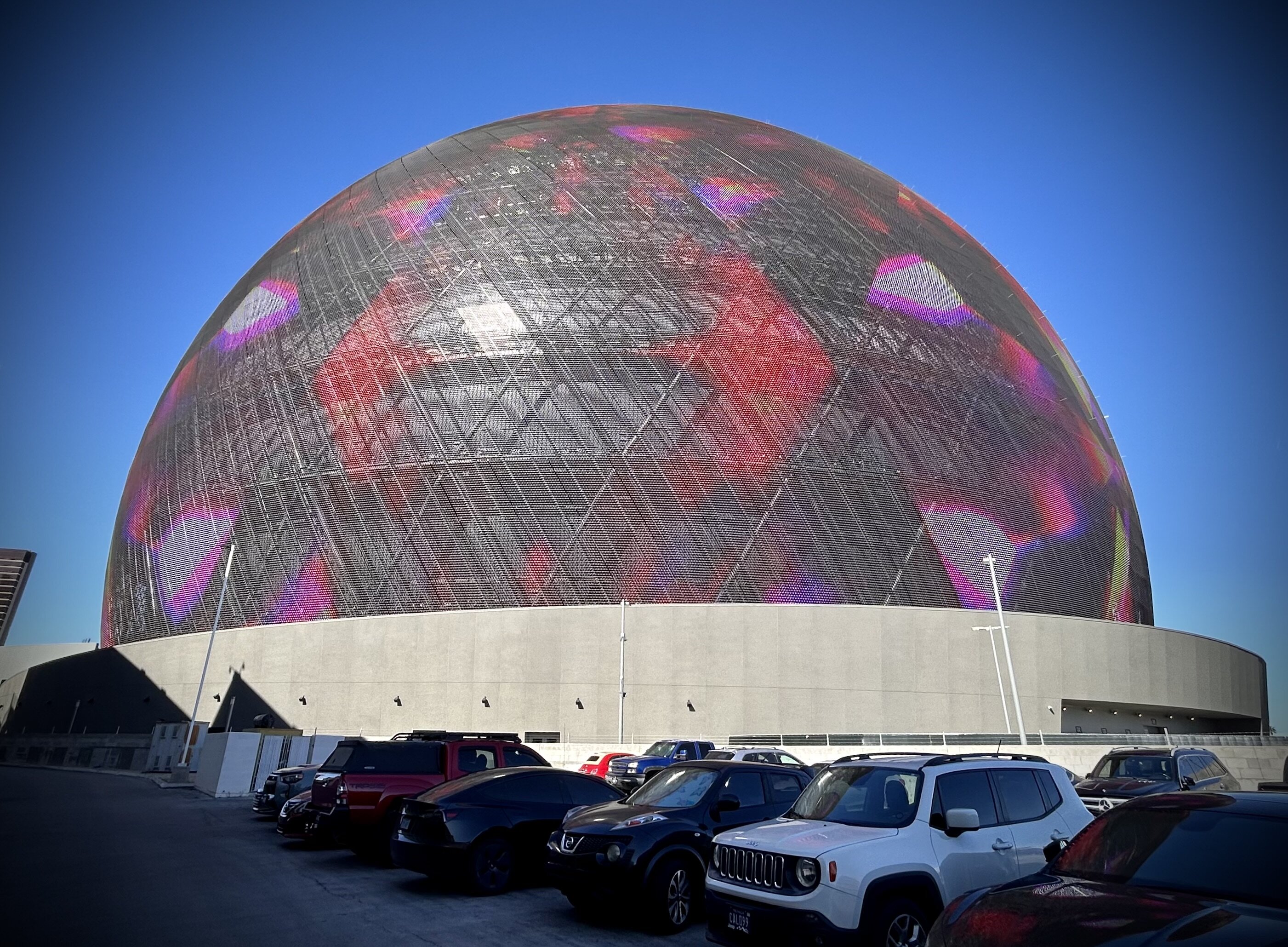

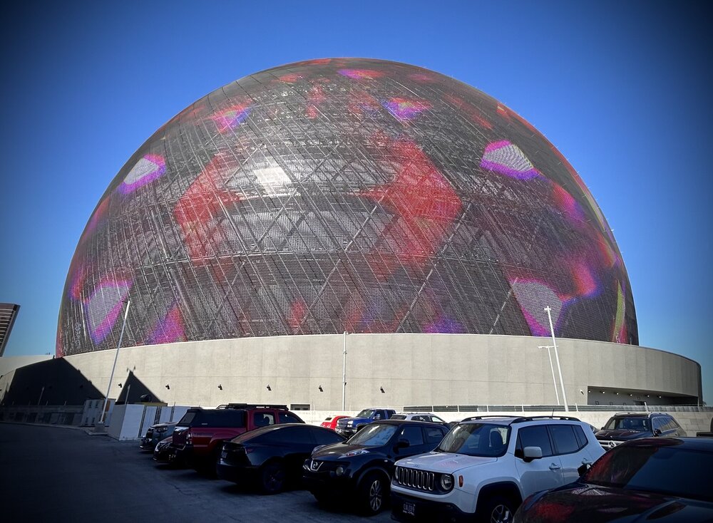

Ich habe zwar Bilder im Innern gemacht, die können aber nicht das richtige Ausmaß vermitteln.
Hier ein Bild von außen, die richtigen, spektakulären Bilder gibt’s in den weiten des Netzes. Und es gibt auch tolle Seiten über die Aufnahmekamera, genannt „Big Sky“ (32TByte für 17 Minuten, 60Bilder/Sekunde)
