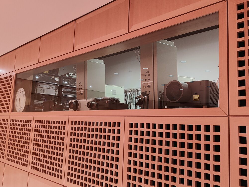

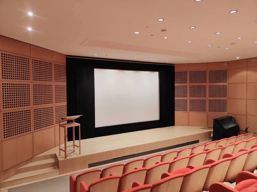

Aber auch der Appotronics Espedeo 5000 wurde von mir in solchen Projekten sehr erfolgreich eingesetzt. Wie hier im Zeughaus Auditorium des Deutschen Historischen Museum in Berlin.
Ganz rechts außen zu sehen.
Der Projektor ist dermaßen leise, daß er auch ohne Schutzkasten im Raum aufgehängt werden kann. Dafür ist ein Deckenhängezubehör erhältlich. Ich habe den in meinem Wohnzimmer neben dem Sofa benutzt.
