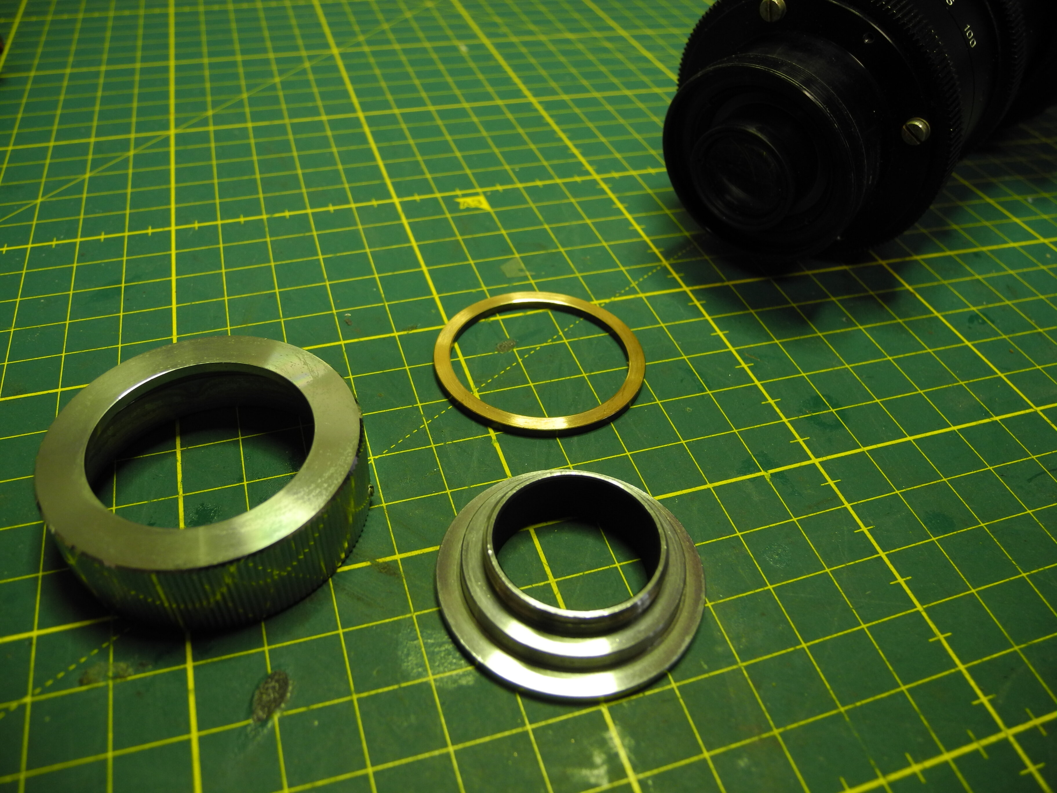

Wer dreht, druckt oder fertigt solche Anpassungsringe an?
Versuche gerade, ein Variogon 10-100 an die Beaulieu R16 anzupassen, das Objektiv war wohl vorher anderwo im Einsatz. Dazu brauche ich eine Neuanfertigung des Messingringes, da die Schnitweite des Objektivs  zu lang ist und angepasst werden muss. Der Messinghring hat eine Außendurchmesser von  37,8 mm, 32,1 mm innen, Dicke  ist 1,85 mm. Brauchte 2 Ringe mit den Durchmessern wie angegeben, Dicke 1,75 und  1,65, mm
Falls niemand mit einem besseren Hinweis kommt:
Früher hatte Ffr mal solche Sonderanfertigungen nach Kundenspezifikationen im Angebot. („Der Fachbetrieb für Filmtechnik, Regeltechnik, Metallbau und Elektroinstallationen.“)
Das Angebot ist aber schon länger aus der Auswahlleiste verschwunden.
