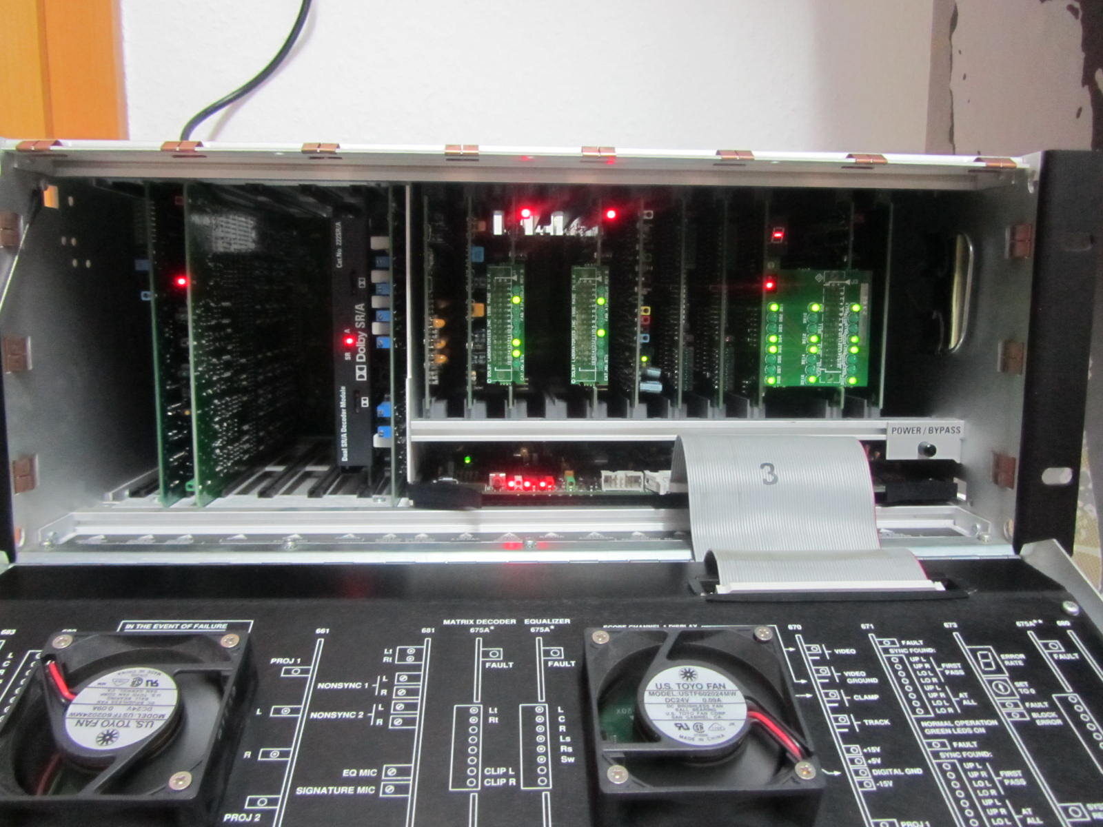

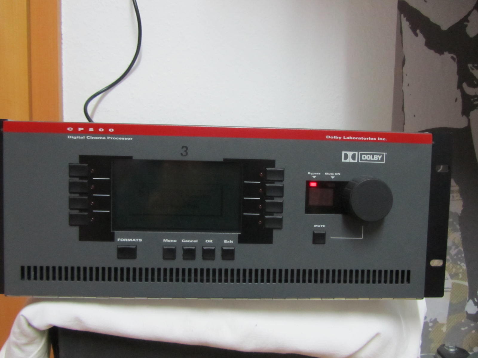

Hat zufällig jemand einen Tip, Trick oder Hinweis um einen CP500 aus dem Bypass
zu bekommen.
Ich will da erstmal nicht drin rumpfuschen!

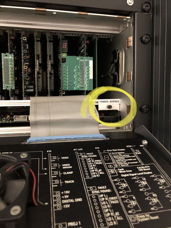

Ja, der Schalter ist bekannt.
Da tut sich nix, Bypass Betrieb bleibt.
Womöglich kann jemand an den Roten LED's erkennen wo das Problem liegen könnte.
Lüfter laufen!

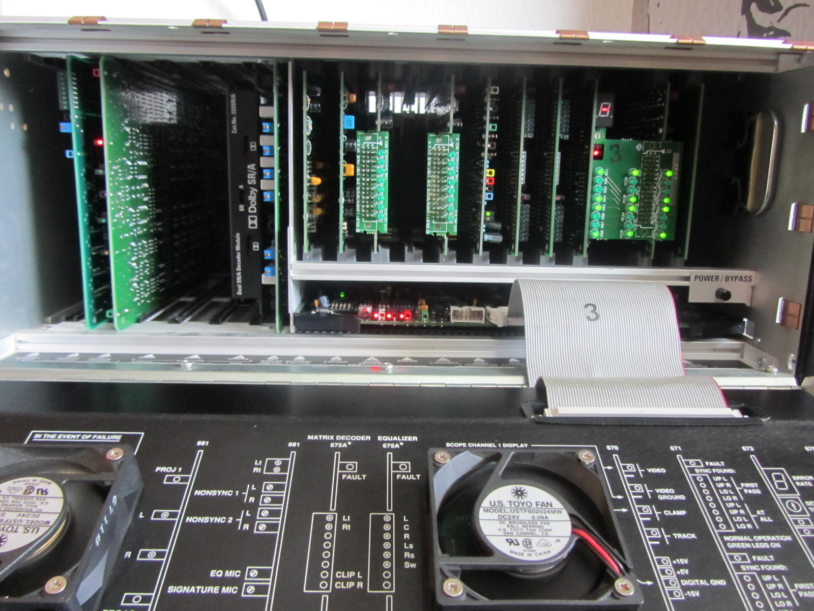

So läuft der im Normalbetrieb. Du hast kein Bypassbetzteil angeschlossen, denn das versorgt bloß die Lichttonvorverstärkerkarte und mehr auch nicht. Dann kommt bloß Monoton raus, dessen Level du übers Poti auf der Lichttonkarte einstellen kannst. Versorgung nur mit 24V
Das Bild zeigt den mit +-15V, 5V und 24V versorgten CP.
Druck auf Bypass schaltet das Netzteil hinmten dran aus und dann ist dunkel.

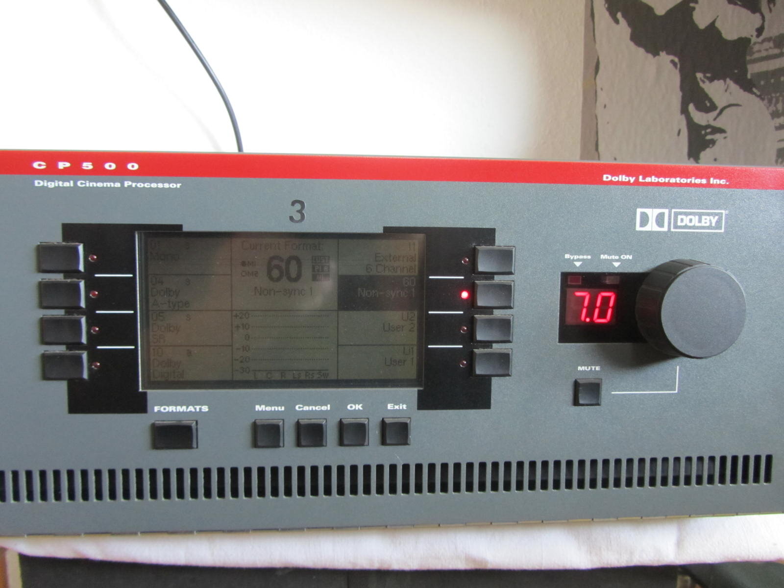

Da haste wohl recht. Vielleicht sind die 24V futsch, müßte ich mal ausprobieren. Er läuft auch mit Brücke von +15V zu +24V, damit konnte ich die Kiste mit dem RT125 von Meanwell auch betreiben.
Bootet ja, Schattenbild sieht man, und außerdem zeigt er ja auh Defekte beim Booten teilweise an.
