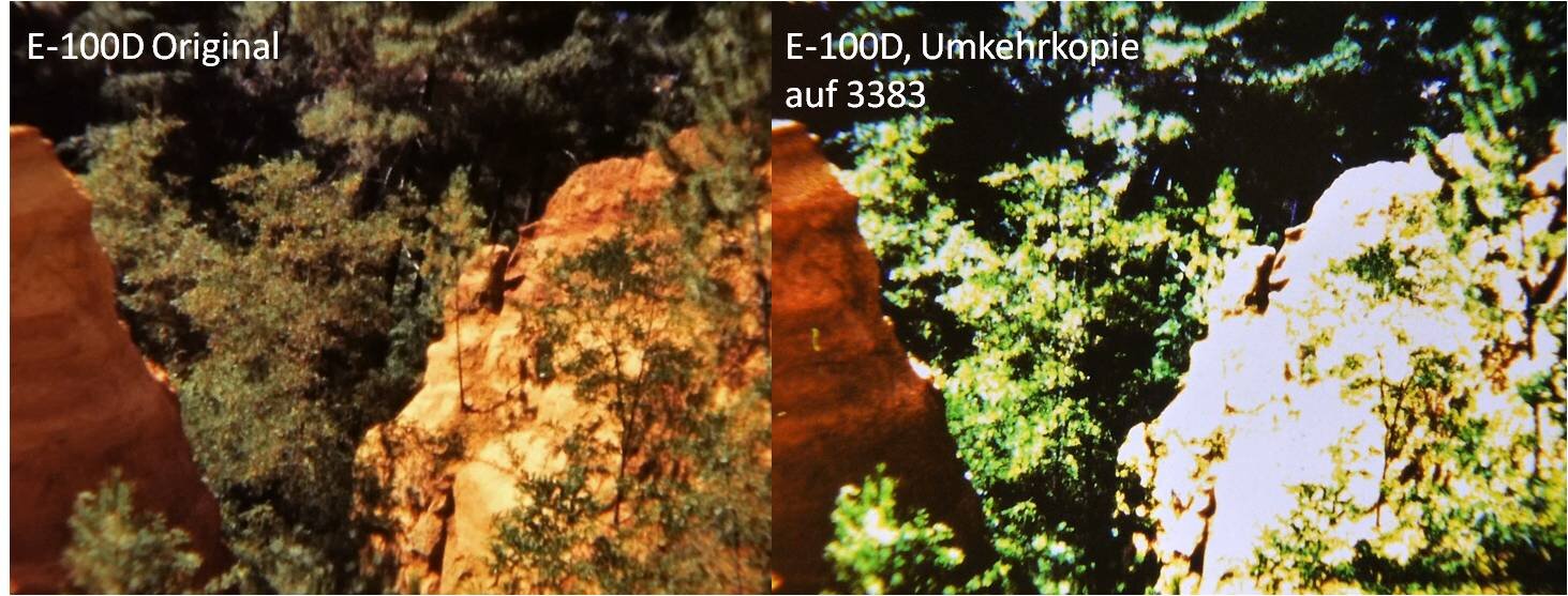

Ein erster Test verlief erstaunlich problemlos, ich musste nicht mal was am Belichterkopf machen. Bei YMC 0-0-0 kamen einigermaßen farbechte Ergebnisse zustande, die so sind, wie ich erwartet habe: Die Kontraste ist extrem stark. Der Fotograf an sich macht ja Vorbelichtung bei Umkehrprints von Dias, um die Kontraste abzuschwächen. Mal sehen, ob ich das auch mal versuche. Ist aber erstmal egal. Mein Ziel ist es, ein analog vorführbares Produkt meines Provence-Filmes zu erhalten, der mir emotional sehr viel bedeutet. Leider habe ich nur "digital" gedacht und auf Positiv- und Negativmaterial gedreht.
Jetzt also mein Vorhaben:
1. Positivprint des NC 17-Negativs anfertigen
2. Umkehrkopie des o.g. Prints machen (kann ruhig experimentell aussehen - der digital gewandelte NC17 sieht unter Garantie schlechter aus)
3. Jetzt habe ich drei Positive mit der Schicht auf der richtigen Seite (E-100D, UT18, NC17 doppelt kopiert) und kann sie der digitalen Vorlage gemäß zusammen schneiden
4. Den Nachspann auf E-100D abfilmen und dranschneiden
5. Nach Itailen schicken zum Bespuren
6. Vertonen
7. Meiner Familie vorführen, da es sonst niemanden interessiert
Damit wäre ich dann erstmal beschäftigt.
Hier also mein Ergebnis:
Kopie mit ELMO SP-F(ca. 20fps) auf Kodak 3383, Erstenwickler: D19+Zusätze (3min, ca.37°C), 1min Stopp, Zwischenbelichtung, Zweitentwickler Kodak ECP (3min, ca. 37°C), 1min Blix.
Der Prozess unterscheidet sich nur in der Entwicklungszeit vom der Entwicklung des E-100D-Originals. Da nehme ich ca. 7min FD und 6min Blix.
Und wer nachschauen will, warum ich mir das antue, hier nochmal der digital Zusammenschnitt:
