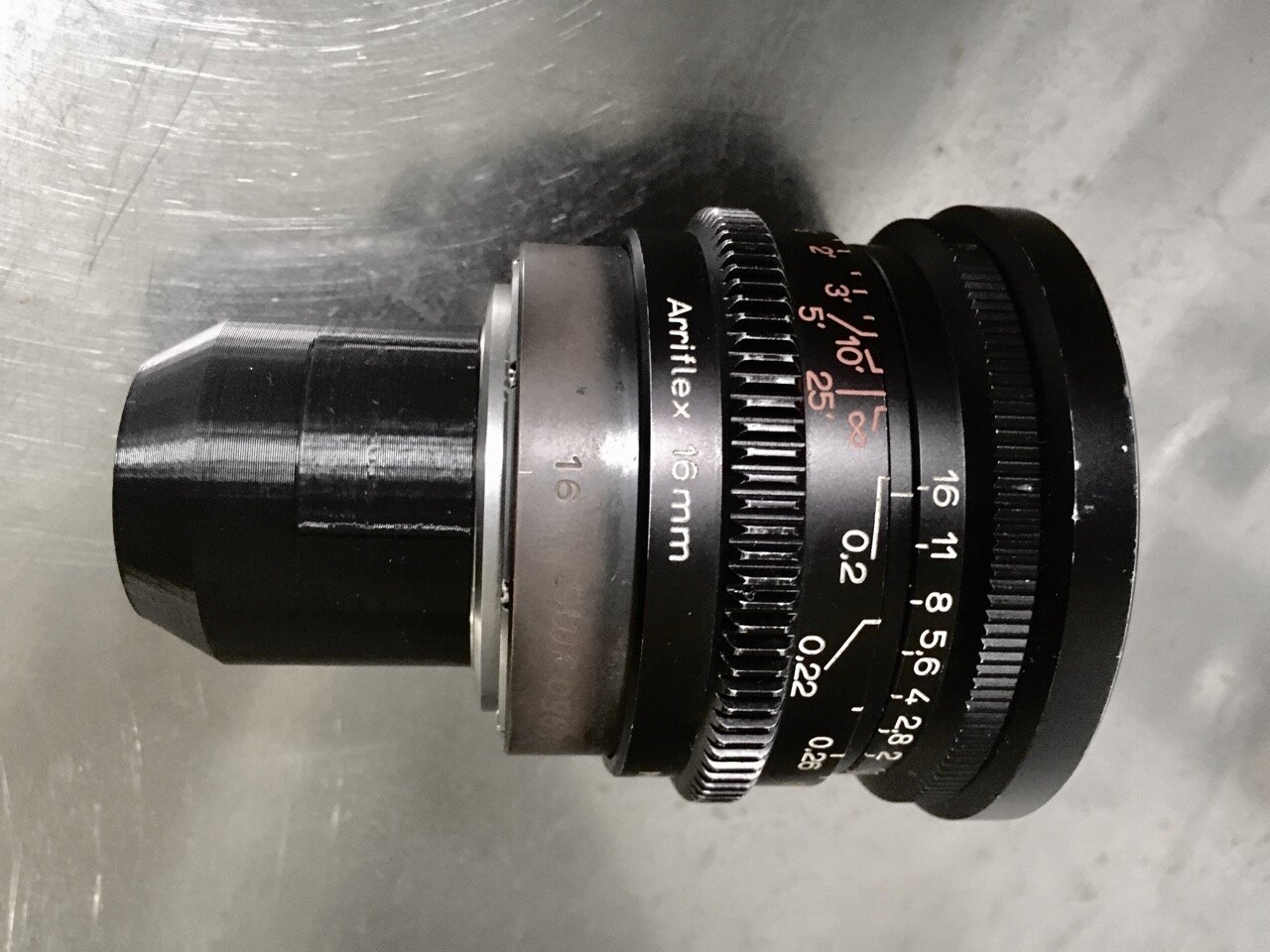

Falls jemand noch hintere Objektivdeckel für seine Bayonet Mount Objektive benötigt:
Ich habe mir welche mit einem 3D Drucker erstellt und die entsprechende Datei bei thingiverse zum Nachdrucken hochgeladen.
Hier ist der Link: https://www.thingiverse.com/thing:6591059
Man kann sie entweder mit Hartplastik (PLA) drucken oder Gummiartig (mit TPU Filament). Für den Druck mit TPU empfehle ich, die Druckgröße in der Splicing Software auf 99.5% zu skalieren, damit die Objektivdeckel etwas strammer sitzen.

Super Sache! Hast du Erfahrung, ob sich da winzige Brösel oder so vom Druck lösen könnten? Hätte nur Angst, dass davon evtl. irgendwelche Stückchen dann im Kameraghäuse landen.
