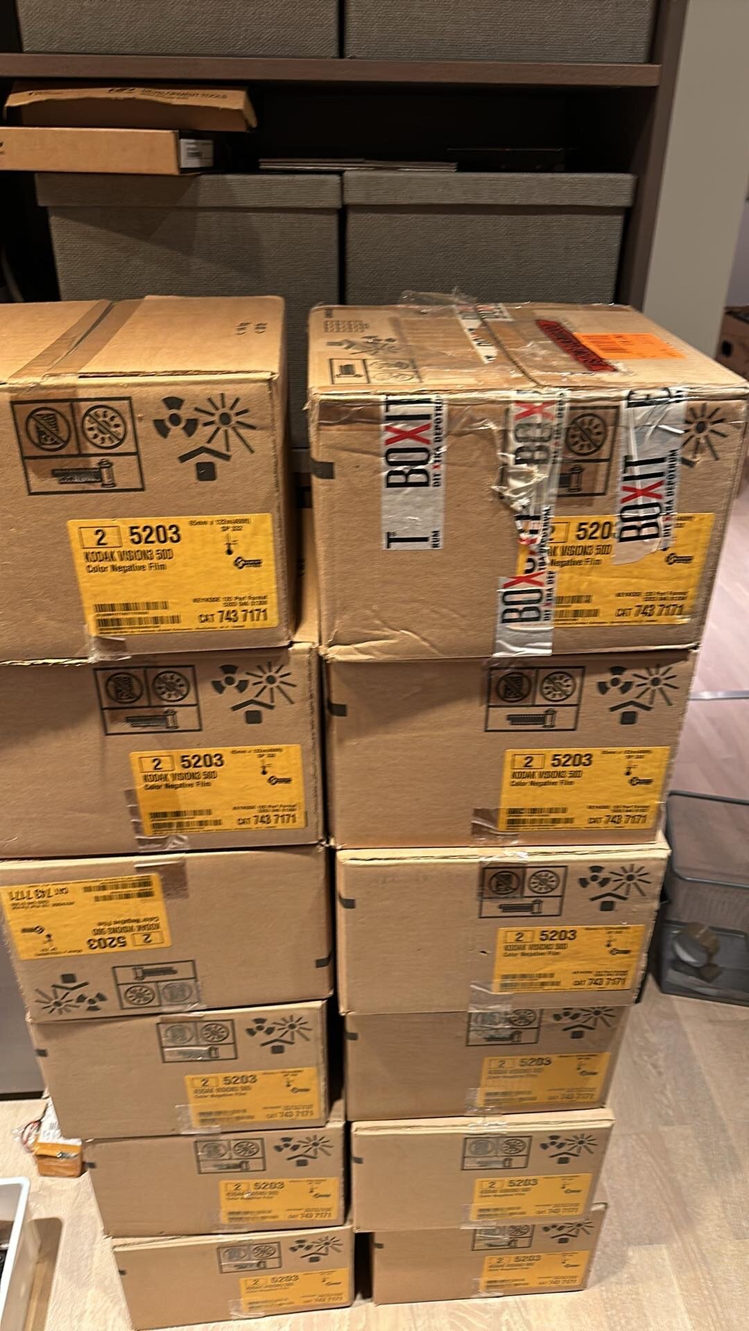

Der heimliche Traum eines jeden Schmalfilmers ;-)
Ich bin ja mehr von der Projektionsseite. Im Vergleich zu Schmalfilm ist 35mm Film in Spielfilmlänge manchmal auch schon schwer zu tragen. Aber kein Vergleich dazu. Breiterer Film als 35mm ist fürs Heimkino nur unter besonderen Platz- und Statikverhältnissen praktikabel...

Mir würde Vistavision vollkommen ausreichen. Kino im KB-Diaformat 🙂
Ok. Zur Erklärung: Mit "besonderen Statikverhältnissen" meinte ich nicht nur das i.d.R. höhere Gewicht des Projektors, sondern v.a. die höheren statischen Belastungen der Räumlichkeiten, welche die Hauseigene Filmsammlung beherbergen bei annähernd gleicher Anzahl Filmkopien...
