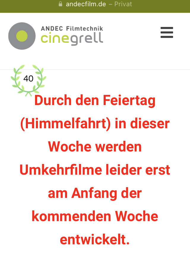

Jetzt wäre es schön mal zu sehen was auf meinem Testfilm drauf ist. Hab ihn am Mo den 13 Mai zu Andec geschickt, hoffentlich seh ich ihn je wieder.....
vor 3 Minuten schrieb k.schreier:
So sind wir doch alle froh und dankbar, dass bei Andec noch regelmässig entwickelt wird!
Kann man gar nicht oft genug sagen

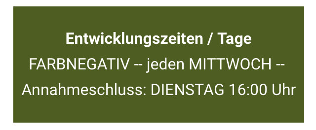

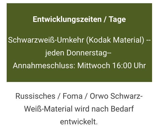

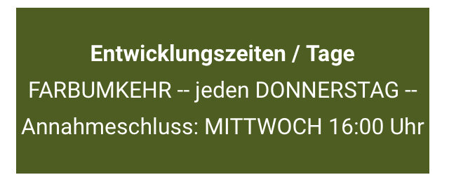

Ich hatte halt gehofft, dass ein Film den ich montags losschicke bis Mittwoch am Ziel ist. Meine Vermutung war, dass nach der Entwicklung eine email mit Rechnung kommt, vielleicht läuft es ja auch anders. Na ja, die Tage warte ich noch ab ...
Update:  vorhin kam Nachricht von Andec dass mein Film ankam. 😊 . Also wird er wohl diesen Do entwickelt. Sehr gut, weil der Verlust des Testfilms wäre schon schlimm gewesen...
Es ist absurd von Verlust zu fantasieren nach einer Woche. Ja, erstmal kommt eine Mail, dass dein Film eingetroffen ist. Nach Entwicklung noch eine Mail, dass nun versendet wird, was dann auch Tage später sein kann. Vielleicht ist dann als Neukunde tatsächlich erstmal Vorkasse, ansonsten kommt der Film zurück mit Rechnung. Ich habe öfter auch auf die Termine geschielt und doch wurde erst eine Woche später entwickelt. Wie schon gesagt wurde, es gibt wieder Ektachrome Entwicklung, worüber man froh sein kann, das war auch ein paar Jahre mal nicht so, als es schlicht den Ektachrome Film nicht gab.
Ein Brief dauert in Deutschland ein bis zwei Tage. Wieso ist es da absurd, sich nach gut einer Woche mal etwas Sorgen zu machen?
