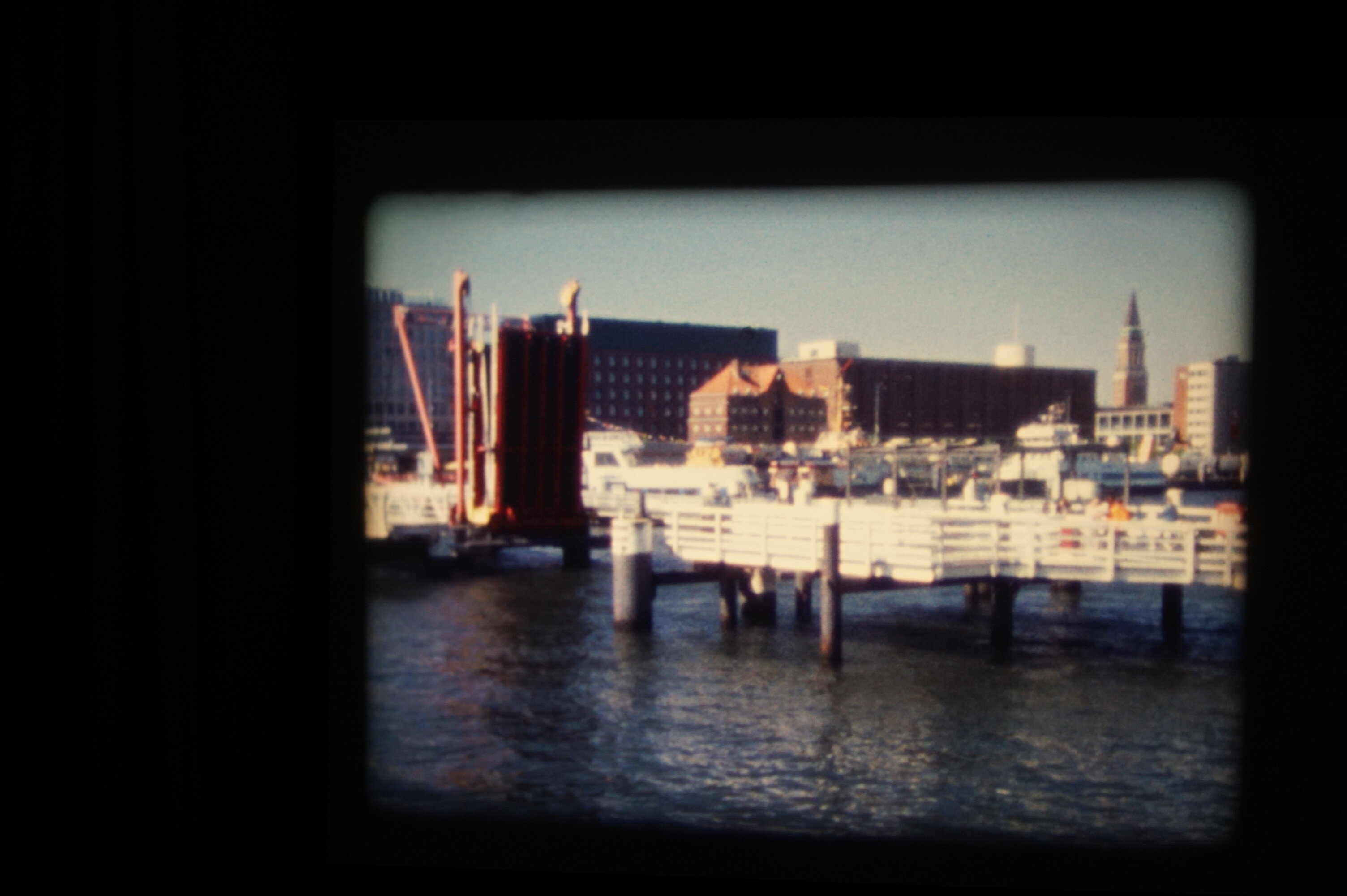

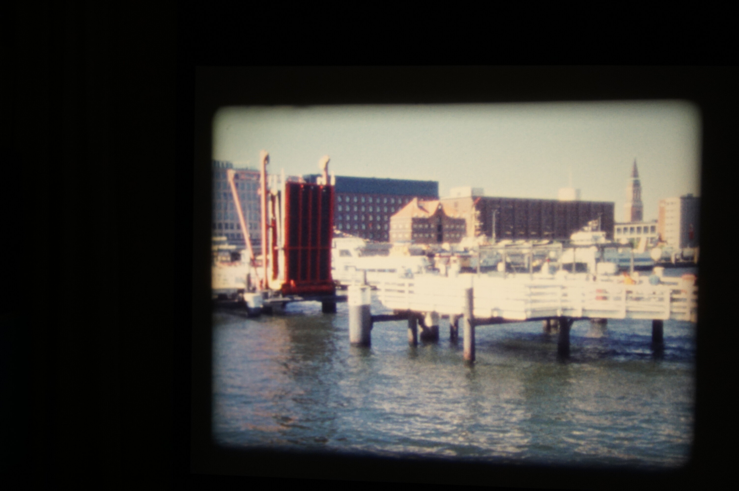

Mein 100D ist jetzt auch da ebenfalls mit einigen Szenen mit einer 156XL. Aber wenn ich bei der jetzt nach Anleitung den Poti eine Blende heller mache wäre die sicher zu hell. Das hellere Bild ist mit der +1 Taste an der Kamera gemacht.
Bearbeitet von triPod (Änderungen anzeigen)
vor 9 Minuten schrieb triPod:
 ...dann eben 1/2 Blende!
