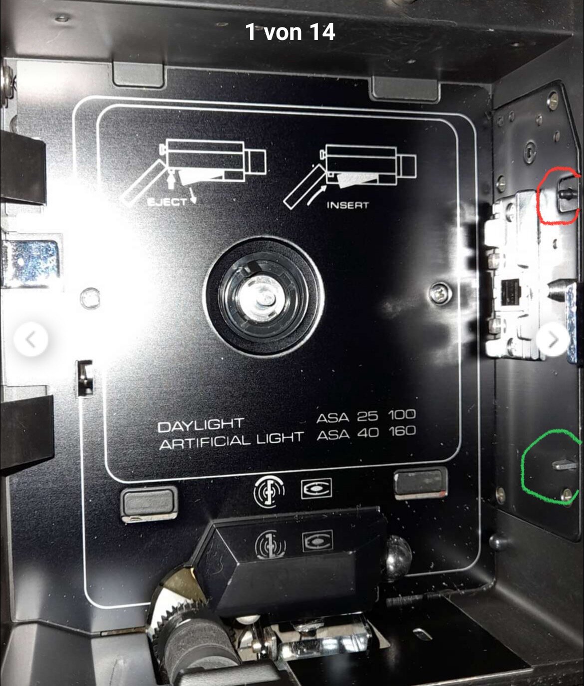

Hat denn Deine Revue auf der Position der Kunstlichtkerbe einen Taster?
Am 10.5.2024 um 14:46 schrieb Helge:
Also ehrlich gesagt, habe ich nie auf irgendwelche Kerben geachtet, aber meine Kamera hat einen Schalter für Kunst- und Tageslicht. Im Einlegefach für die Kassette steht: Daylight ASA 25 100 und Artifical Light ASA 40 160. Dann sollte es doch funktionieren, wenn ich auf Kunstlicht schalte, oder nicht? Weißt du vielleicht, warum ich hier immer nur eine Antwort pro Tag schreiben kann? Gut, am ersten Tag waren es 5....merkwürdig
Nein, wenn Du den E100D auf Kunstlicht-Position belichtest, wird er höchstwahrscheinlich mit 160 ASA belichtet. Erkennt die Kamera aber die Kunstlicht-Kerbe bzw. deren Fehlen, dann wird der E100D mit 100 ASA belichtet, auf Position Sonne/Tageslicht des Schalters außen an der Kamera und ohne Filter.
Schau mal nach oder stelle doch mal ein gut aufgelöstes und gut ausgeleuchtetes Foto hier ein.
vor 2 Stunden schrieb Helge:
Hab ein Foto gemacht. Kann es hier aber nicht hochladen. Hier ist nur ein Button: "Bilder von einer Internetadresse einfügen". Es ist wirklich merkwürdig hier. Falls ich heute nicht mehr antworte, dann liegt das wahrscheinlich an dieser komischen Begrenzung.
Wenn die Kamera nun auf Tageslicht eingestellt ist, per Schalter, sollte der E100D dann nicht auch mit 100 ASA belichtet werden?
vor 5 Minuten schrieb sventeq:
Wenn die Kamera zwischen den damaligen Standard-Empfindlichkeiten (einmal 25/40 ASA und 100/160 ASA andererseits) unterscheiden kann, dann belichtet sie die Filme 100/160 bei Schalter auf Sonne mit 100 ASA, aber u.U. bleibt der Filter eingeschwenkt, wenn die Kerbe nicht erkannt wird, ein E100D wäre dann unterbelichtet und falschfarben😉
vor 7 Minuten schrieb sventeq:
Das sieht schon besser aus 😀
der rot markierte Taster müsste der sein, der den Unterschied zwischen 25/40 und 100/160 erkennt. Der grün markierte müsste die Kunstlicht-Kerbe abtasten.
Leider gibt es Kameras, die mit diesem Taster nur den Filter ausschwenken, aber immer noch mit 160 ASA belichten, das müsste man mit einem Belichtungsmesser überprüfen.
