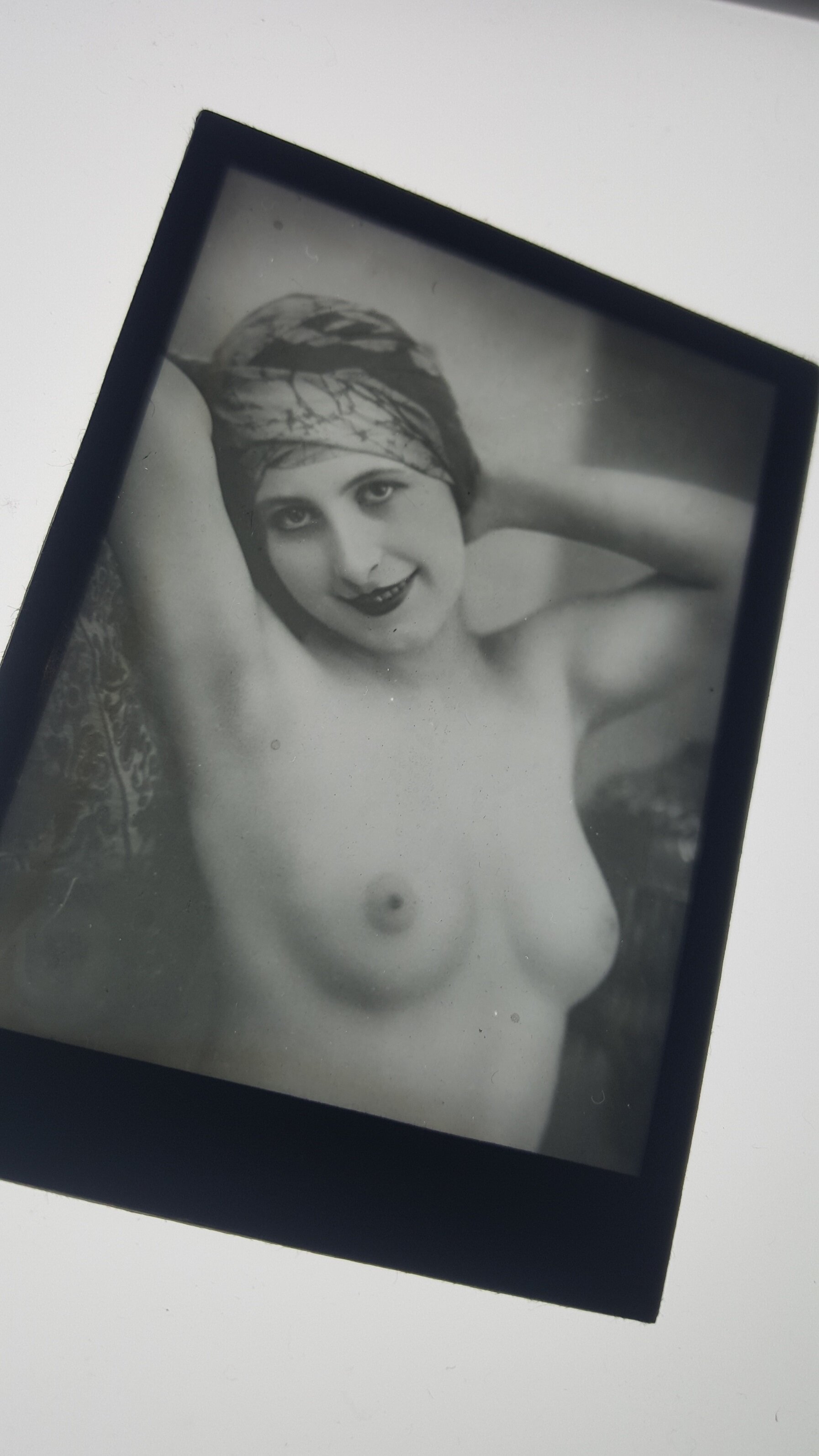

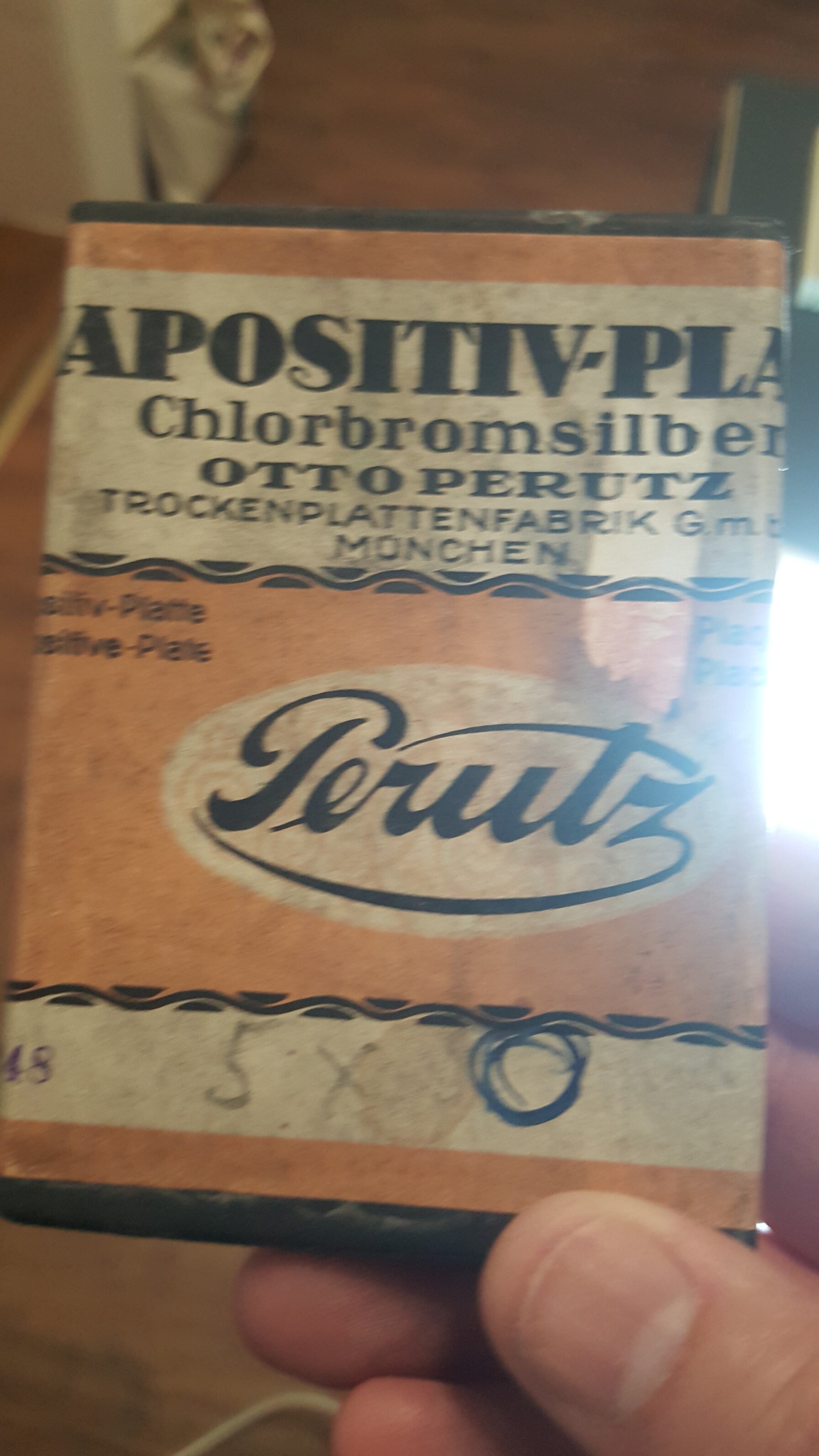

Es waren auch eine handvoll Glas-Diapositive dabei, wie z.b. dieses hier in ganz diskreter Verpackung:
20240509_232250.thumb.jpg.9a5909c28eadea3327f32e0dea46a532.jpg20240509_232221.thumb.jpg.ca5e0f40bddff87dcb29783de5a4e4cd.jpg

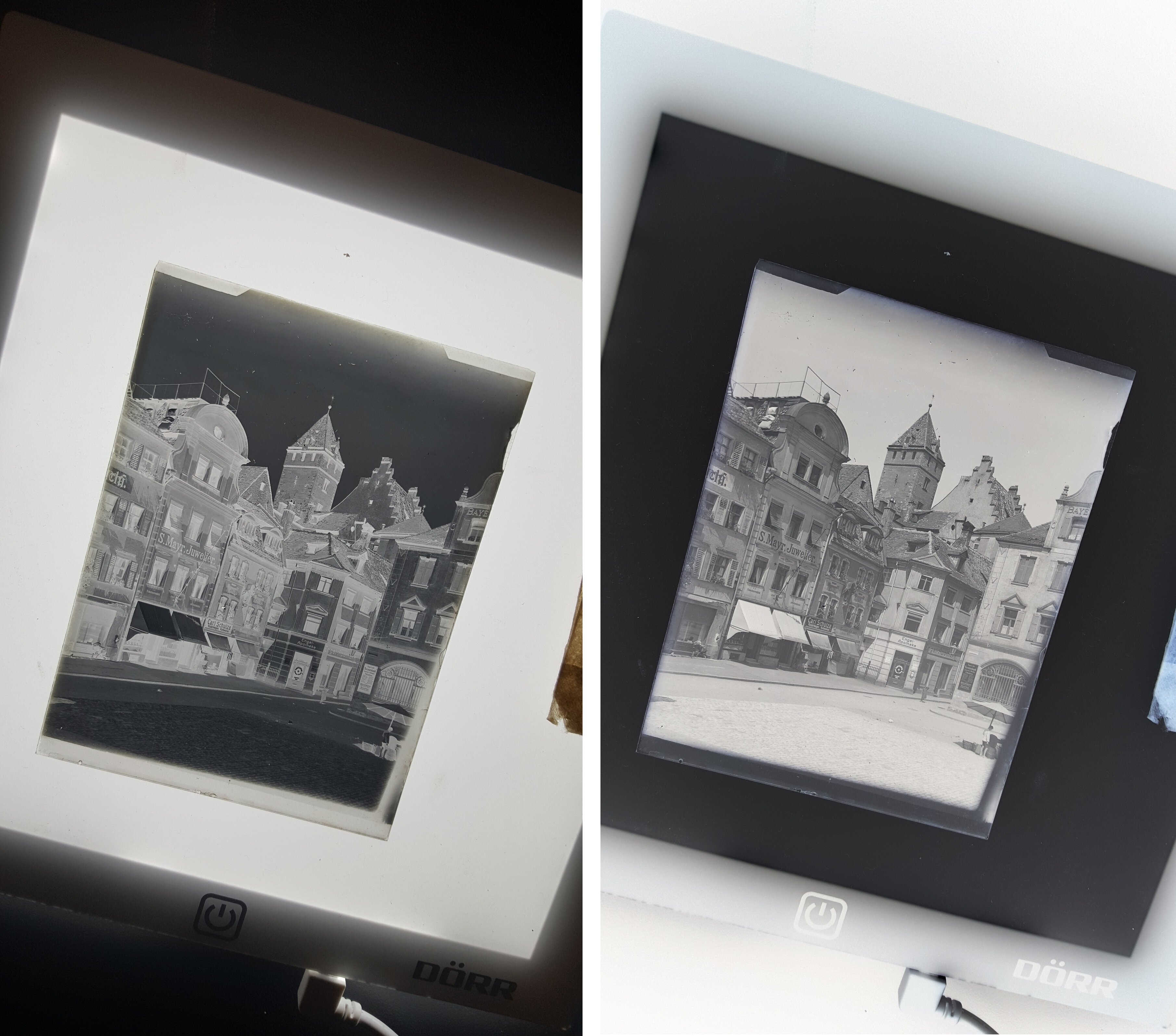

Die Kamera spielt keine große Rolle, solange es eine Systemkamera (also SLR oder Mirrorless) ist und sie nicht gerade älter als 15 Jahre ist. Dazu eine geeignete Festbrennweite, Macro wäre natürlich optimal, muss bei der Bildgröße aber wohl kaum sein. Im Zweifel irgendwas manuelles (M42 oder so) mit Adapterring benutzen, AF oder Blendensteuerung brauchst Du heir ja nicht.
Dann die Negative auf den Leuchtisch legen, Schichtseite unbedingt nach oben, Objektiv 2-3 Blenden abblenden, Kamera auf "Raw" stellen, ISO 100 oder 200, und am besten mit Kabel fernauslösen. Sollte es eine SLR sein und die Belichtungszeit länger als 1/Brennweite sek sein, Spiegelvorauslösung einschalten.
Der einfachste Weg zu besten Ergebnissen ist dann, die Raws in @Lukas Fritz SmartConvert zu öffnen und zu konvertieren. Wenn Du Photoshop oder Lightroom hast und weisst wie man Kurven benutzt , geht es natürlich auch damit. 🙂 SmartConvert kann sogar automatisch etwaige Objektivvignetten wegrechnen, das ist sehr praktisch bei kontrastarmen Negativen.
Am Ende bitte die Raw-Dateien unbedingt aufbewahren. Nur in denen ist "alles drin", sie sind quasi Dein Negativ.

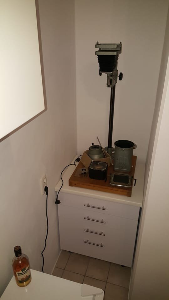

Ich nehme dafür das Grundbrett und die Kurbelsäule eines alten Meopta Vergrößers.
Kugelkopf dran und eine Kamera mit Makrofunktion.
Welche ist eigentlich fast egal.
Unten liegt dann so eine billige LED Leuchtplatte.
Funktioniert hervorragend!
Und dann bitte noch in RAW fotografieren!

Zusatztipp: eine Maske aus schwarzem Karton o.ä. schneiden.
Damit kannst du Streulicht vermeiden: Die Leuchtplatte ist größer als das Negativ.
Wenigstens hast du bei Glasplatten kein Problem mit der Planlage.

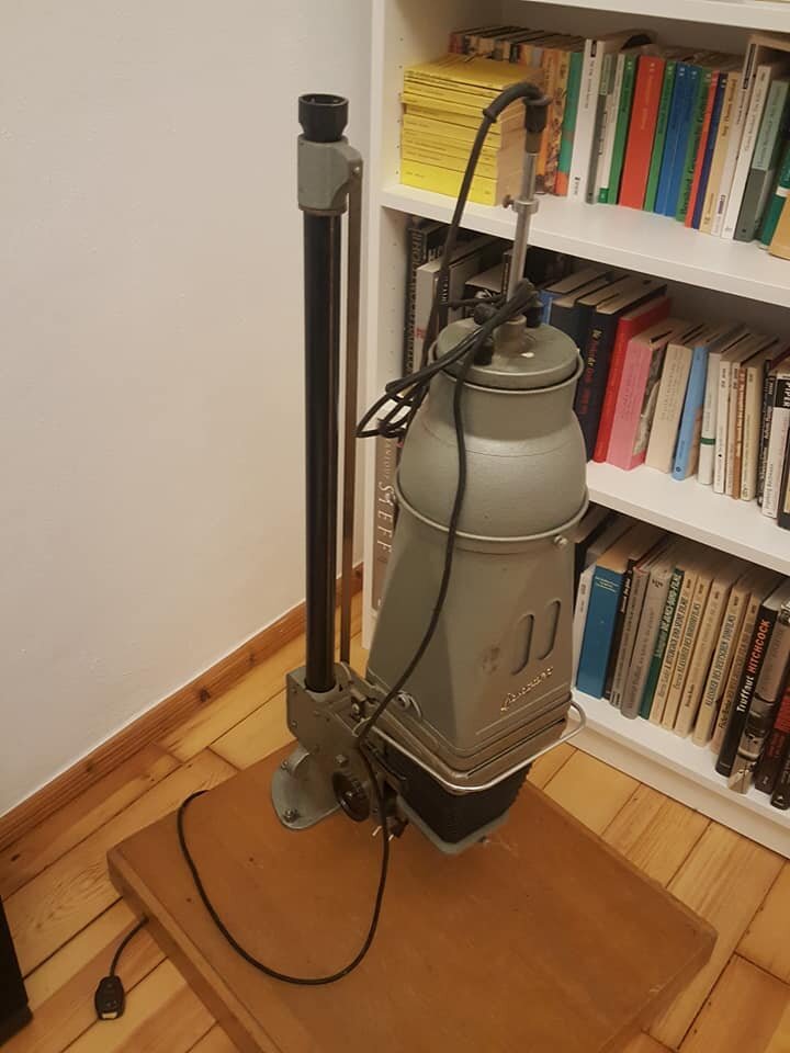

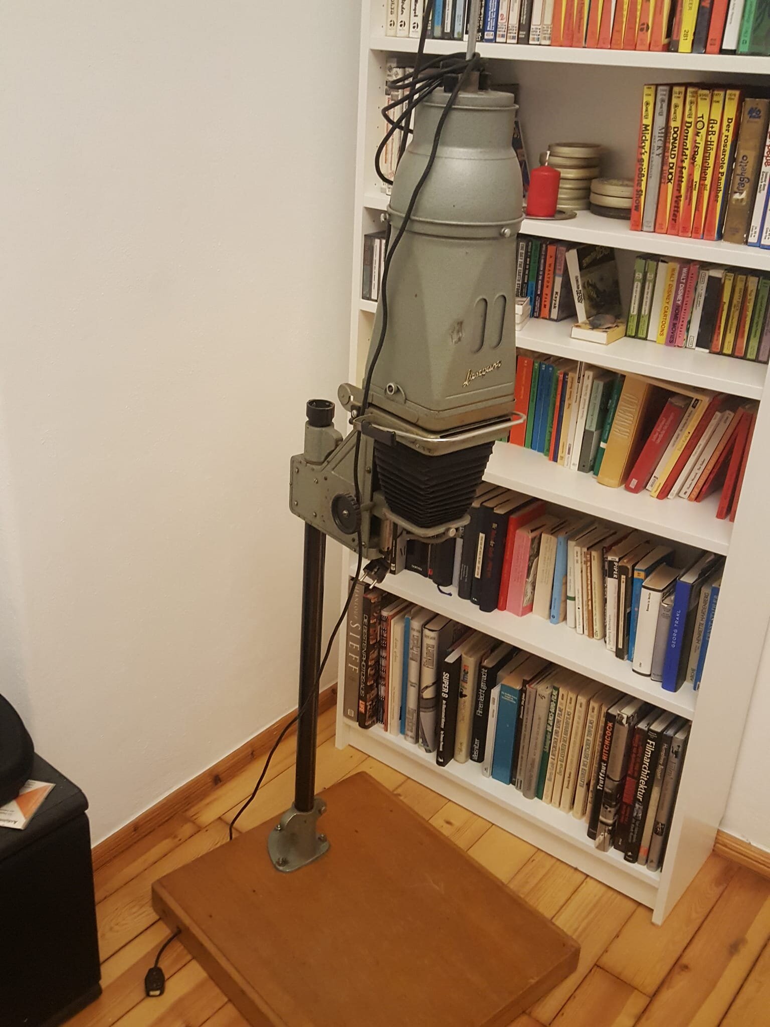

Das übrigens ist der Liesegang-Vergrößerer.
Ich habe ihn vor ca. 12 Jahren in Nürnberg bei der Auflösung eines Fotolabors für 10 Euro bekommen.
Als ich in letztes Jahr aktiviert habe, musste ich ihn putzen /entstauben und eine neue Lampe einsetzen. Ansonsten funktioniert alles.
Die Filmbühne ist für eine Größe von 9x12 cm ausgelegt, jedoch nicht für "dicke" Glasplatten-Negative.
Da die Filmbühne des Liesegang aus 2 Glasscheiben besteht, zwischen die das Negativ eingeklemmt wird, habe mir damit beholfen, das obere Glas der Filmbühne zu entfernen.  Das Glasnegativ liegt somit einfach lose auf der unteren Glasscheibe der Filmbühne auf.

Du willst aber seitenverkehrt reproduzieren, spiegeln des Ergebnisses ist ja nur ein Knopfdruck.
Die Schärfe ist höher, wenn Du direkt die Schicht fotografierst. Das liegt vor allem daran, dass die Leuchtplatte sonst das Bild der Schicht diffus gegen die Oberseite des Glasträgers projiziert.
