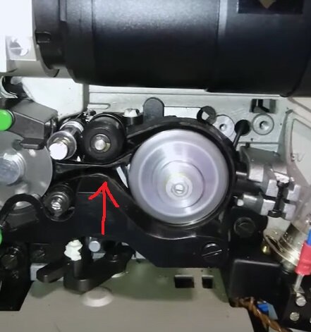

Hallo Christian,
wo befindet sich unter der Schwungrolle (Tonschwungbahn) eine Spannrolle? Ich kenne nur die Ausgleichsrolle links oben neben der Tonschwungbahn.
vor 5 Stunden schrieb TK-Chris:
Servus Martin,
genau unter der von Dir als Ausgleichsrolle bezeichneten Umlenkrolle. Das ist die Rolle, die auch die Endabschaltung betätigt.
Wird die Endabschaltung nicht durch die Pendelrolle hinter der Nachwickelrolle betätigt? Zumindest geht bei meinem P8 das Licht und der Motor aus wenn ich diese nach oben drücke..
vor einer Stunde schrieb Thomas:
Die sich unterm Lampenhaus bzw. Zentralschalter befindet? Diese Rolle würde ich auch als Spannrolle bezeichnen, denn hier findet m. W. die Endabschaltung und die Entriegelung der grünen Schlaufenformer-Taste statt. Endabschaltung zwischen Nachwickeltrommel und Tonschwungbahn (Tonrolle) würde technisch nicht funktionieren. Zwischen Nachwickelzahntrommel und Tonschwungbahn (Tonrolle) befinden sich sogenannte Ausgleichsrollen (Pendelrollen). Diese Ausgleichs- bzw. Pendelrollen haben m. W. die Funktion, den noch leicht intermittierenden Filmtransport durch spielbedingten Platz zwischen Perfoloch und Zahn der Nachwickelzahntrommel zu kompensieren, da die untere Filmschlaufe nicht den für den Ton kontinuierlichen Filmlauf schafft. Vielleicht gibt es hier jemanden, der das präziser und besser formulieren bzw. erklären kann, als ich es vermag 🙂
vor 9 Stunden schrieb Thomas:
jein, die Rolle ist primär fü die Schlaufenformer, wenn Du die nach oben drückst, dann klappen die Schlaufenformer weg und die Pendelrolle wird freigegeben, ist kein Film drin, schnappt die nach oben an den Microschalter und der Projektor geht aus.
vor 7 Stunden schrieb Martin Rowek:
Sorry Martin,
nein.
Die Rolle ist keine Spannrolle, eine Spannrolle spannt etwas bzw. übt einen definierten Zug aus, diese Rolle ist lediglich dazu da, nach dem Einfädeln durch den berühmten "Bauer Filmzug" nach oben gedrückt zu werden und damit den Filmweg freizugeben (hier wird sozusagen die Einfädelautomatik abgeschalten) gleichzeitig klappt die von Bauer so bezeichnete "Spannrolle" von unten her an den Film zwischen Tonschwungbahn und Nachwickelrolle um den Film an der Tonabtastung zu straffen - bei gleichzeitiger Wirkung als "Pendelrollen"
Natürlich funktioniert die Endabschaltung so einwandfrei und der Nutzer ist genötigt, die Einfädeltaste zu drücken, damit der letzte Rest Film (ca. 10 cm) aus dem Projektor laufen und so sichergestellt ist, dass der Projektor wieder "einfädelbereit" ist.

Ich darf wiederholt daran erinnern, daß leiernder Ton beim P8 eigentlich nie mechanische Ursachen im Tongerät hat, sondern daß das Motorregelpoti auf der Platine kaputt ist und so der Motor unsichtbar ungleichmäßig läuft und sich dadurch das Tongerät aufschaukelt.
Hatte ich selbst schon und lange gesucht und dadurch dnach hier Kollegen vor Urzeiten schon erfolgreich helfen können.
LG Martin
Wenn die Pendel- bzw. Ausgleichsrollen nicht mitschwingen, dann fängt der Ton an zu zittern, weil die Restschwingungen der unteren Filmschlaufe durch die Nachwickelzahntrommel, bedingt durch das Spiel zwischen Perfoloch und Zahnflanke, nicht vollständig kompensiert werden können. Dieser Fehler entsteht häufig durch manuelles Filmeinlegen, wenn vergessen wird, die Pendelrollen entsprechend vorzuspannen, was bei der automatischen Filmenfädelung bereits erfolgt.
Leiernder Ton kann m. W. auch mechanische Ursachen haben, z.B. wenn der Motorriemen "ausgeleiert" ist 😉
