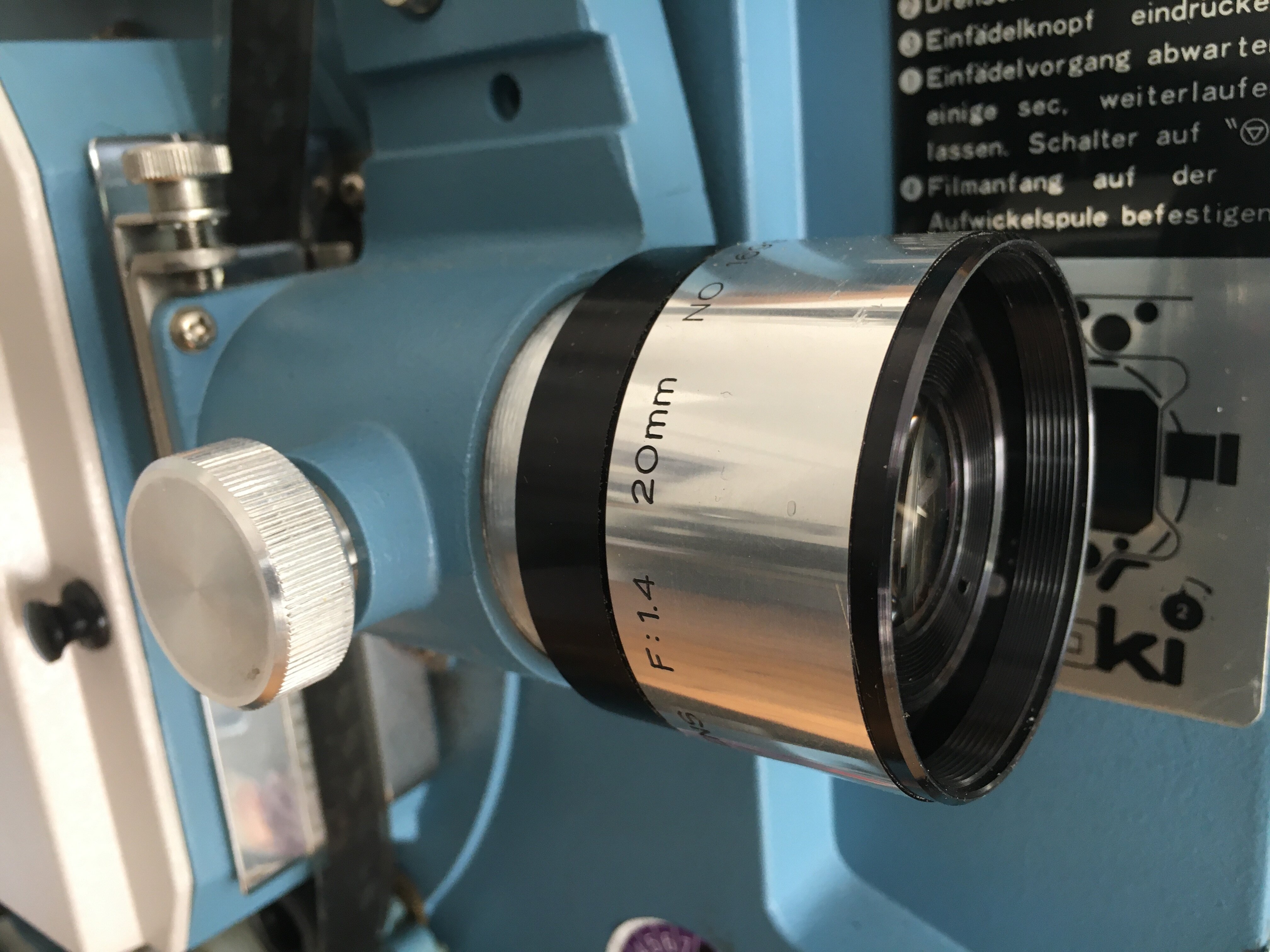

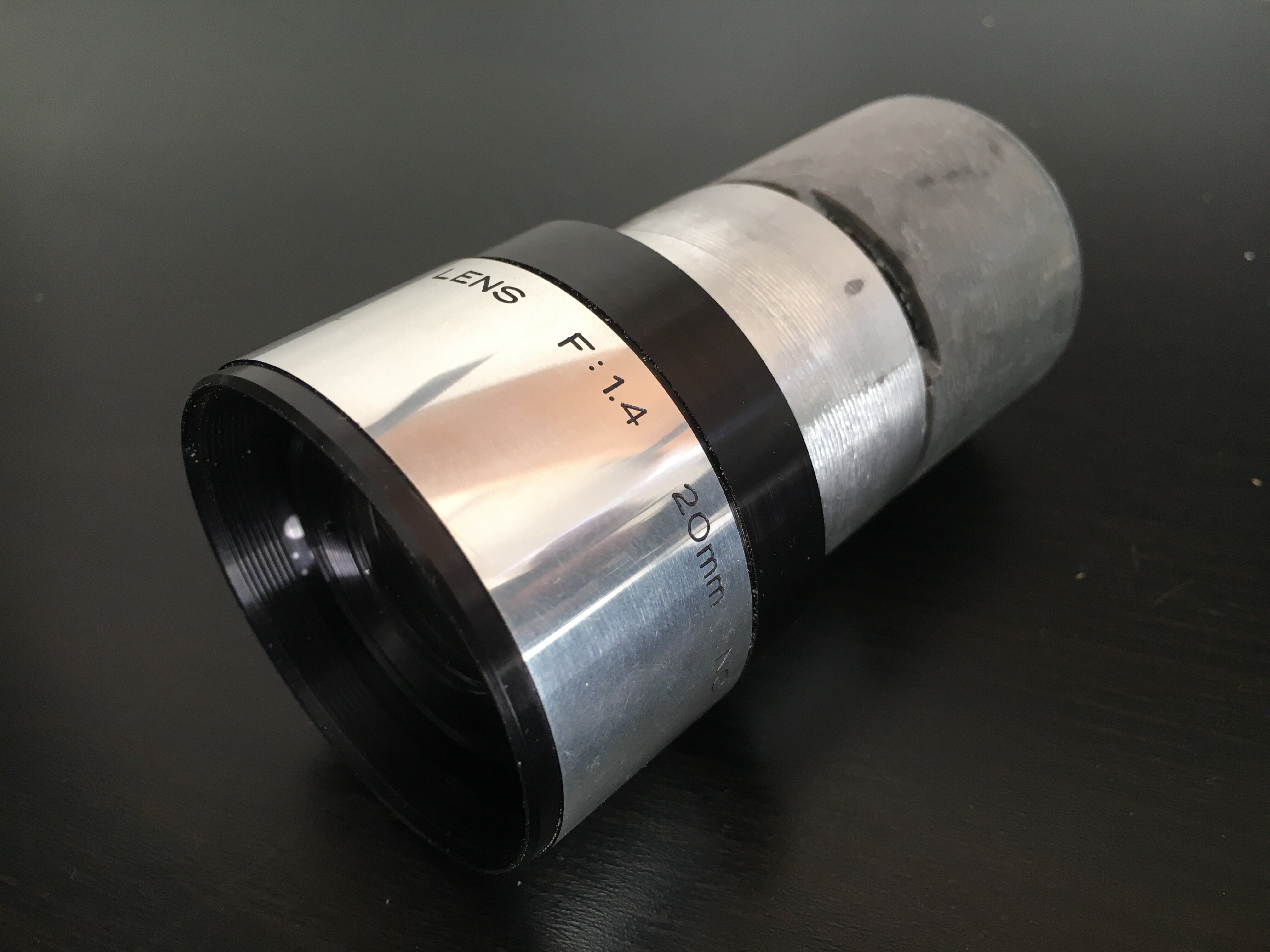

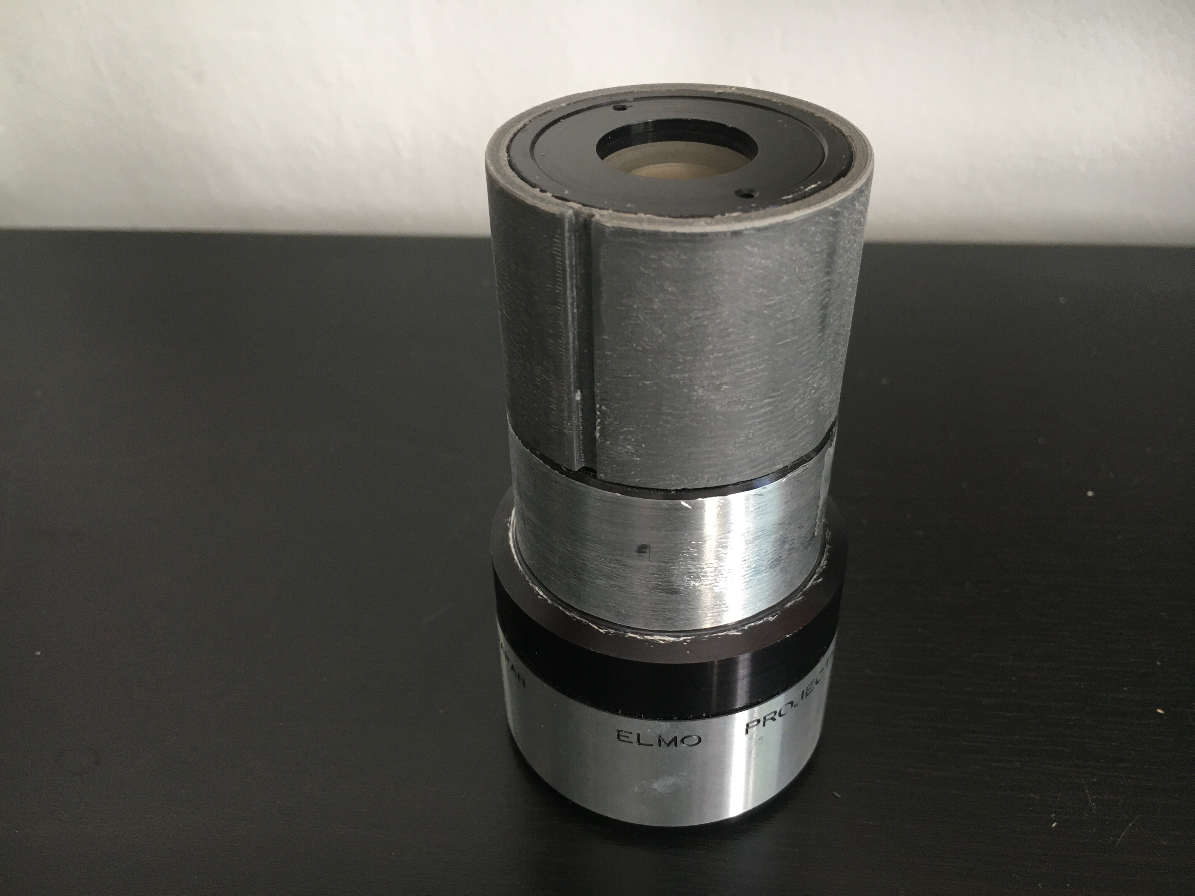

Da mir das 50mm Objektiv des Hokushin nicht weinwinklig genug war und auch ein Bauer 35-60 Zoom noch kein ausreichend großes Bild lieferte, habe ich nun das 20er f1.4 von Elmo an den Hokushin angepasst.
Da der Mittelteil des Tubus minimal zu dick war, musste die Lackierung abgeschliffen werden (ja, ja, ich weiß...). Der hintere Teil des Tubus ist dagegen viel zu schmal, so dass das Objektiv wackelt und eine optimale Fokussierung Glückssache ist. Also habe ich mir mit einem 3D Drucker einen Anpassungsring gedruckt, der nun sehr stramm auf dem Tubus sitzt und sowohl die Führungsnut, als auch die Quernut zur Fokussierung aufweist. Nun wackelt nichts mehr, und man kann mit dem Fokusrad des Projektors sehr exakt fokussieren. Und endlich ist das Bild groß...
Falls das jemand nachbauen möchte, kann ich die Druckdatei zur Verfügung stellen.

Die Optik ist gar nicht so schlecht, vor allem noch sehr lichtstark.
Schärfe und Verzeichnungen sind noch ganz ok.
Ich habe mir die Optik für Bauer und Eiki umgebaut.
Die Optik gibt es in 2 Ausführungen.
Die erste Auflage war in Silber, die zweite in Schwarz.
Ich habe beide, meiner Meinung ist die schwarze etwas besser.
Gute Idee für den Hokushin diesen Adapter herzustellen.
