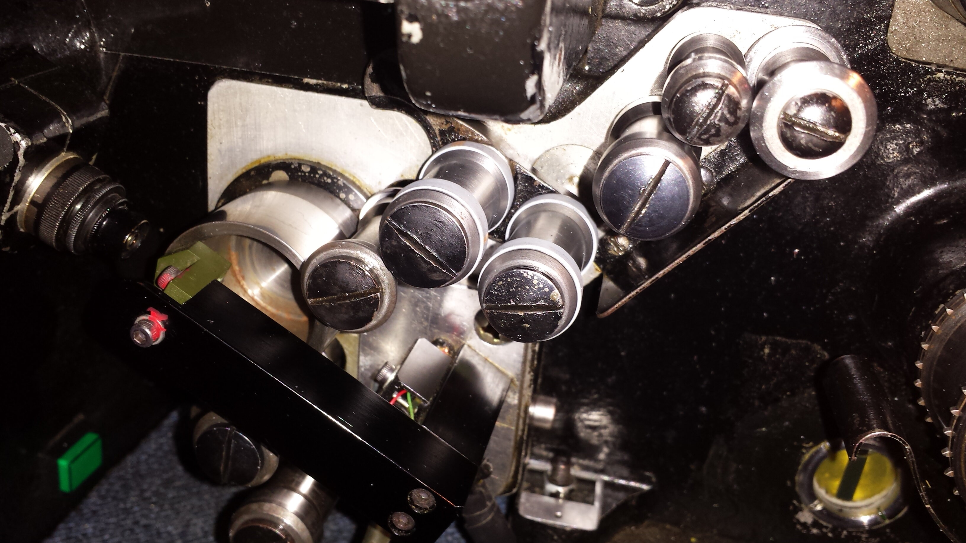

Also ich habe eine Sonolux im Betrieb mit eben diesem Tonlaufwerk und der dreiflügeligen 6V 5A Tonlampe die übrigens nirgendwo mehr hergestellt wird.
Ich habe das Ganze auf Dolby Stereo Solarplättchen umgebaut für Stereoton.
Die Tonlampe betreibe ich mit 5V Gleichspannung.
Mein selbstgebauter Tonlampengleichrichter sieht wie folgt aus. 9V Trafo 50W. Von da aus in einen Brückengleichrichter 8A. Danach über zwei Elkos 10000µF.
Danach einen Tantalelko 22µF. Dann geht das Ganze auf einen CP1083 Festspannungsregler 5V7,5A den man bei Ebay noch bekommt. Dieser sollte aber auf einen mittelgroßen Kühlkörper montiert werden. Von da aus geht es nun zu der Birne. Man erhält eine absolut brummfreie Gleichspannung die auch ohne Film nicht zu hören ist.
Die 5V reichen für die moderne Siliziumplanarzelle vollkommen aus und erhöhen auch die Lebensdauer der Lampe. Das Bild zeigt das Laufwerk mit neuem Zellenhalter und Bush Spaltopotik.
Lampen habe ich noch, darunter vermutlich auch noch originale von Bauer und die Kinotonnachbauten. Die 6V5A Lampe war so gewählt, das die im Notfall auch mit Wechselstrom betrieben werden konnte. Die 50Hz gab das alte Tonsystem kaum wieder.
