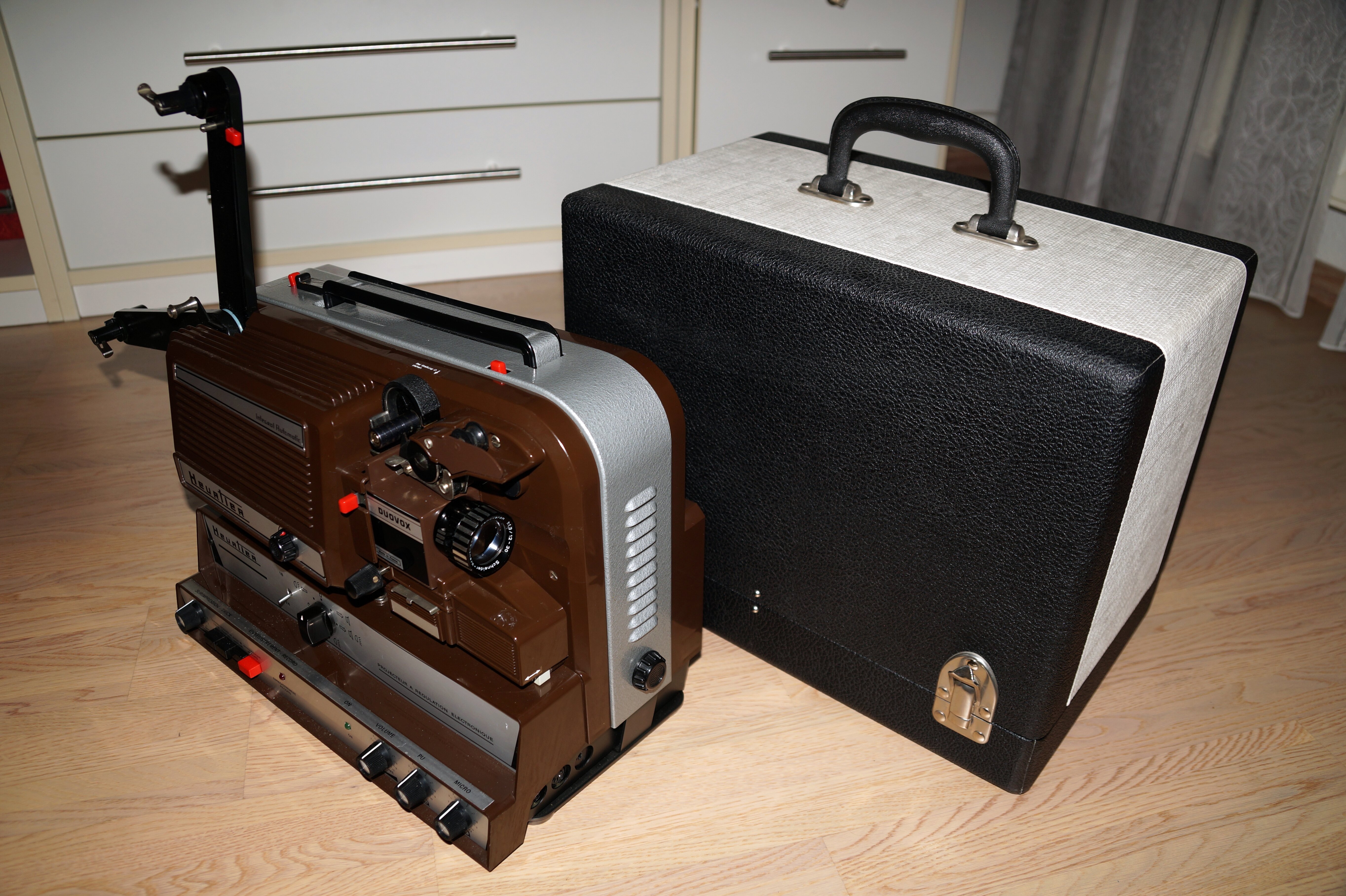

ich habe mir vor einiger Zeit einen Heurtier Duovox gekauft da ich das optische Design sehr ansprechend finde.
Der Projektor sah nahezu unbenutzt aus und war in einem Koffer untergebracht.

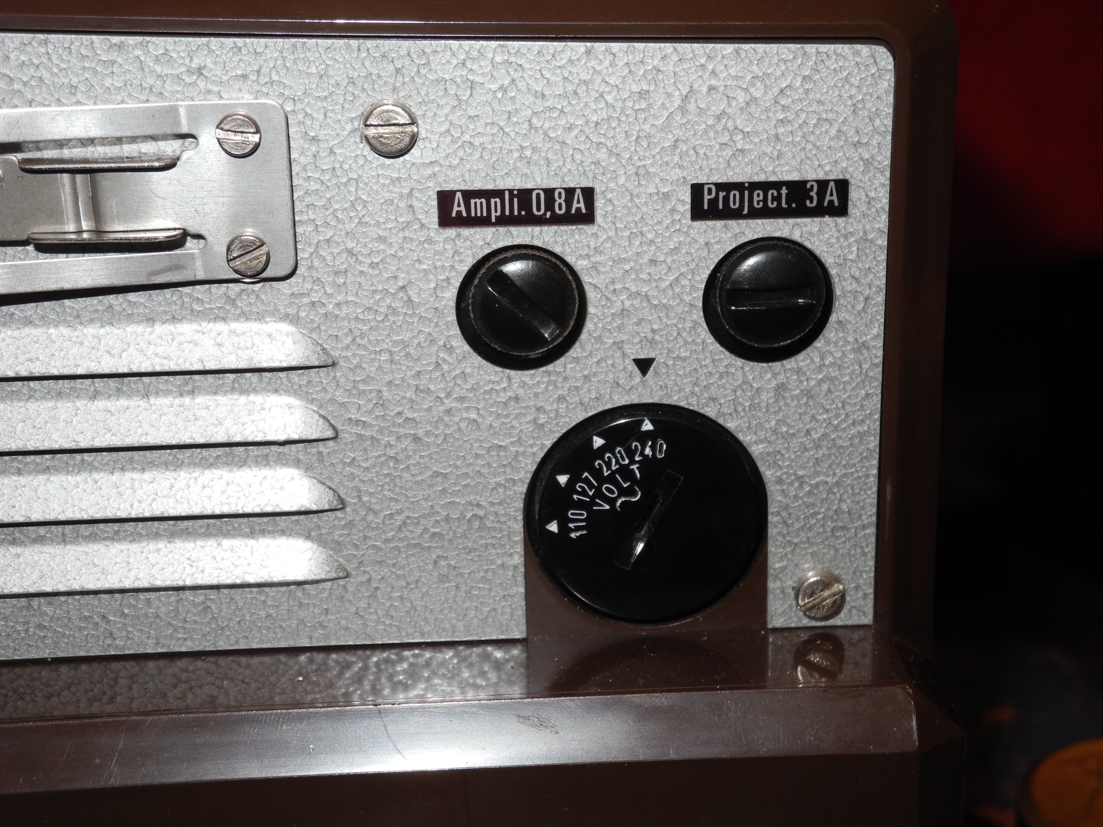

Ist die Netzspannung richtig eingestellt?

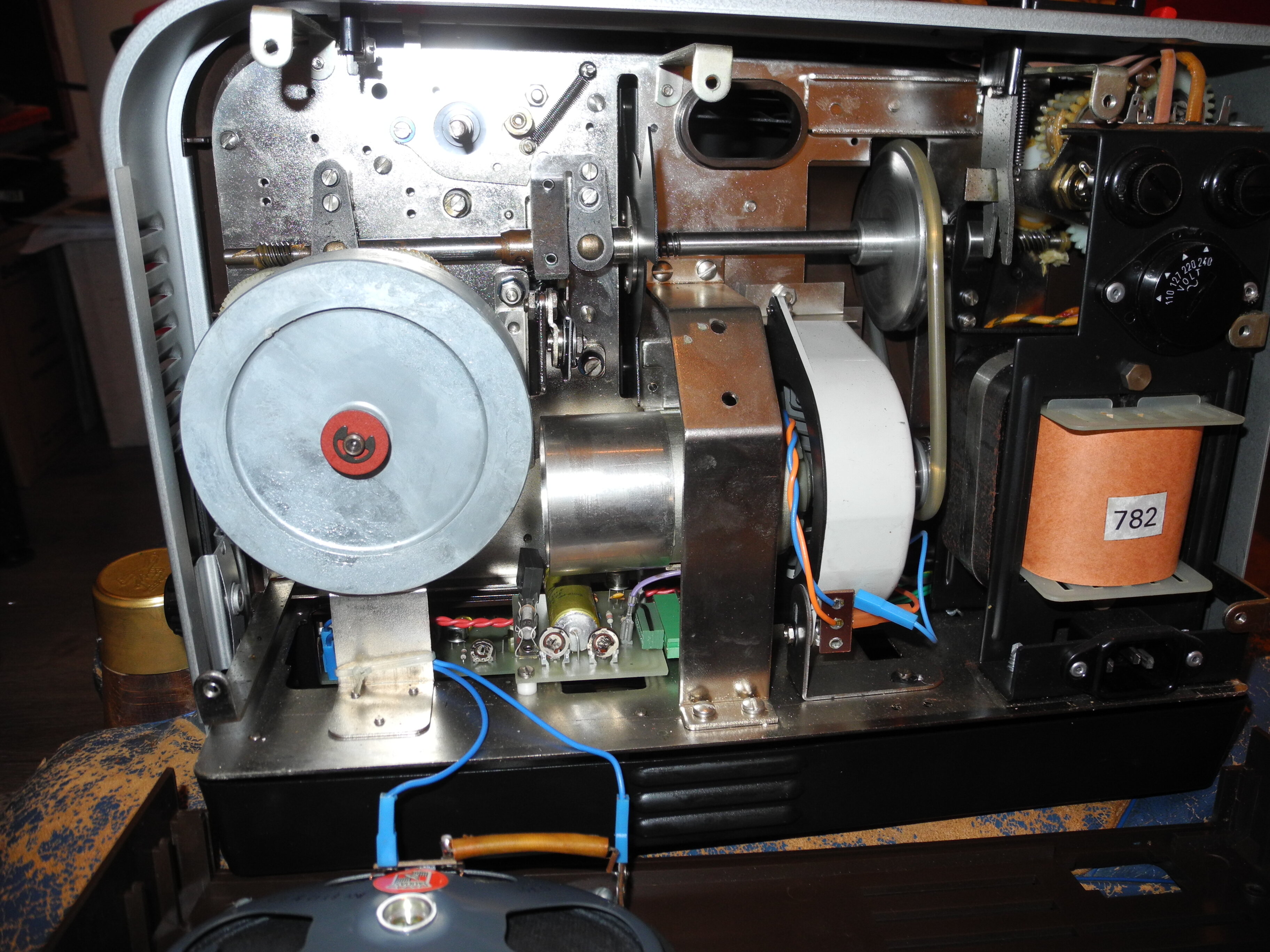

Sitzt der Riemen an der richtigen Stelle? Schick doch mal ein Foto von der Innenansicht.
Douvox hat laut Doku einen elektronisch geregelten Gleichstrommotor - möglicherweise hat diese Elektronik Alterserscheinungen.

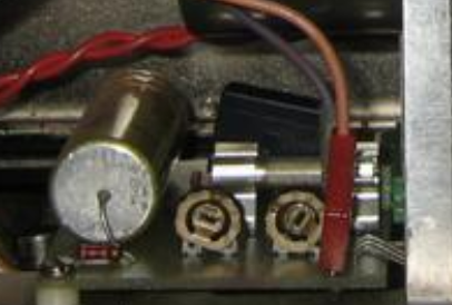

Sofern Du bei Deinem Modell sowas vorfindest, kannst Du versuchen ob mit den Potis die gewünschte Geschwindigkeit erreichbar ist:
(Bildquelle: https://www.repaire.net/forums/discussions/heurtier-monoplay-ne-tourne-pas.208312/#post-1969900209 )

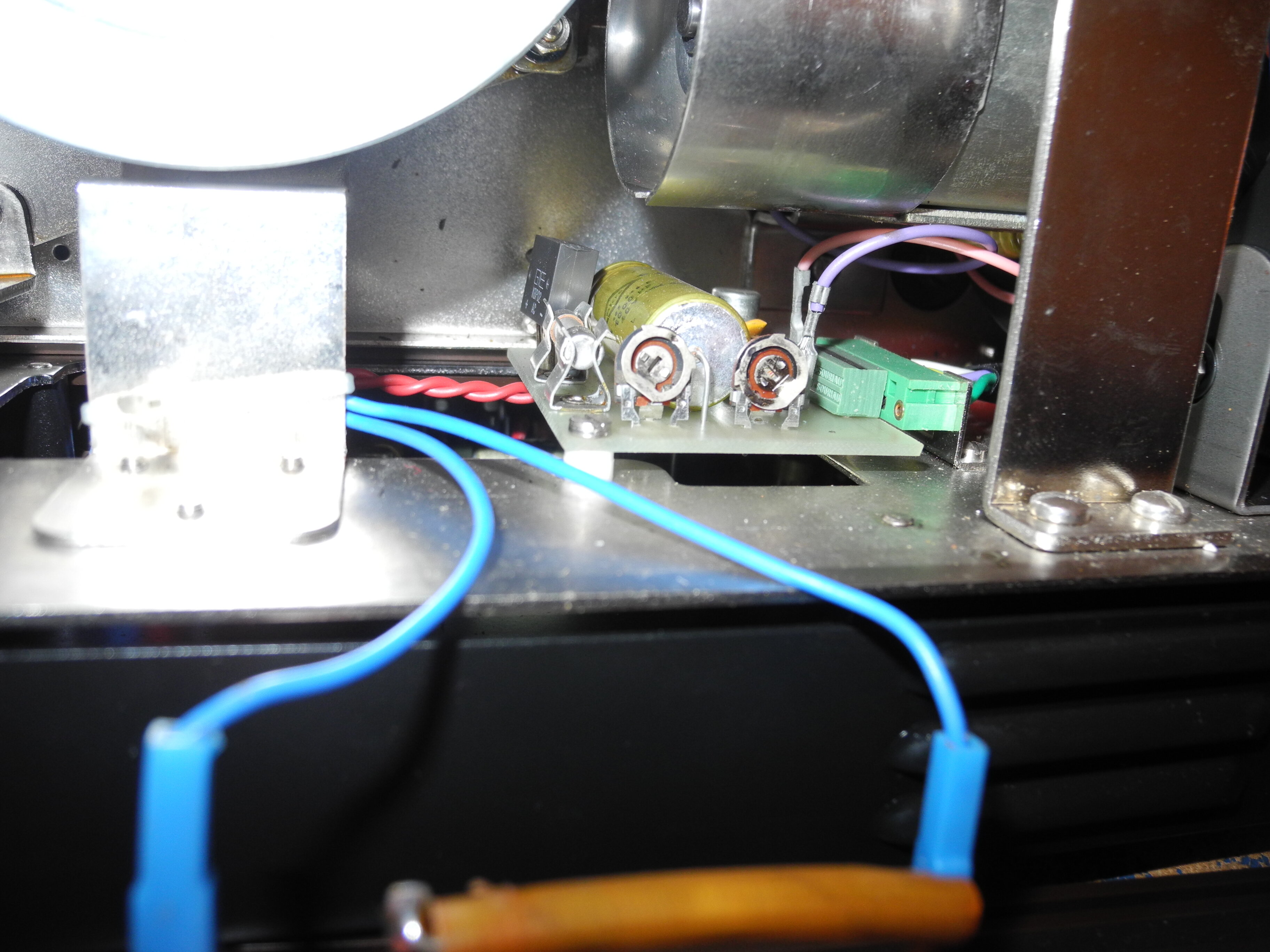

jetzt hat es mir doch keine Ruhe gelassen und ich habe ihn mal kurz geöffnet... in der Tat habe ich hier die beiden Potis...
Werde ich morgen oder übermorgen testen zu justieren...
Danke für den wertvollen Tipp!

Netzspannung ist auf 240 Volt eingestellt.

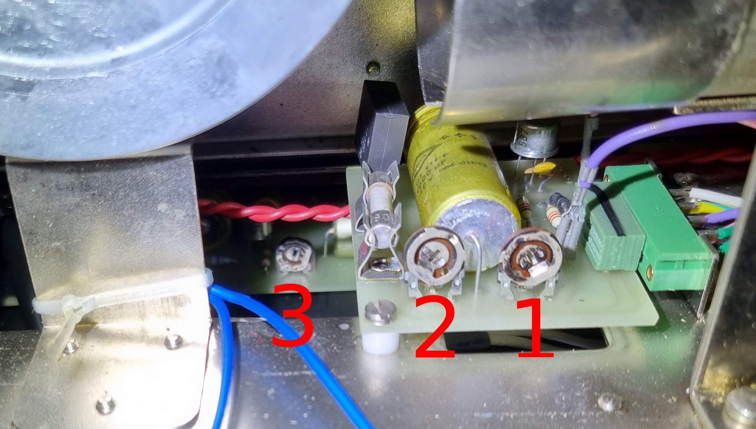

Herzliches Danke nochmals AndreasH - habe es geschafft die Geschwindigkeit einzustellen.
Hier fürs Protokoll - Es war Poti 1.
Durch die beschriebene Methode von Martin Rowek konnte ich die Geschwindigkeit perfekt einstellen - Danke nochmal für den Tipp!
Dann habe ich noch im Hintergrund einen weiteren Poti entdeckt (3).
Für was Poti 2 und 3 wohl da sind?

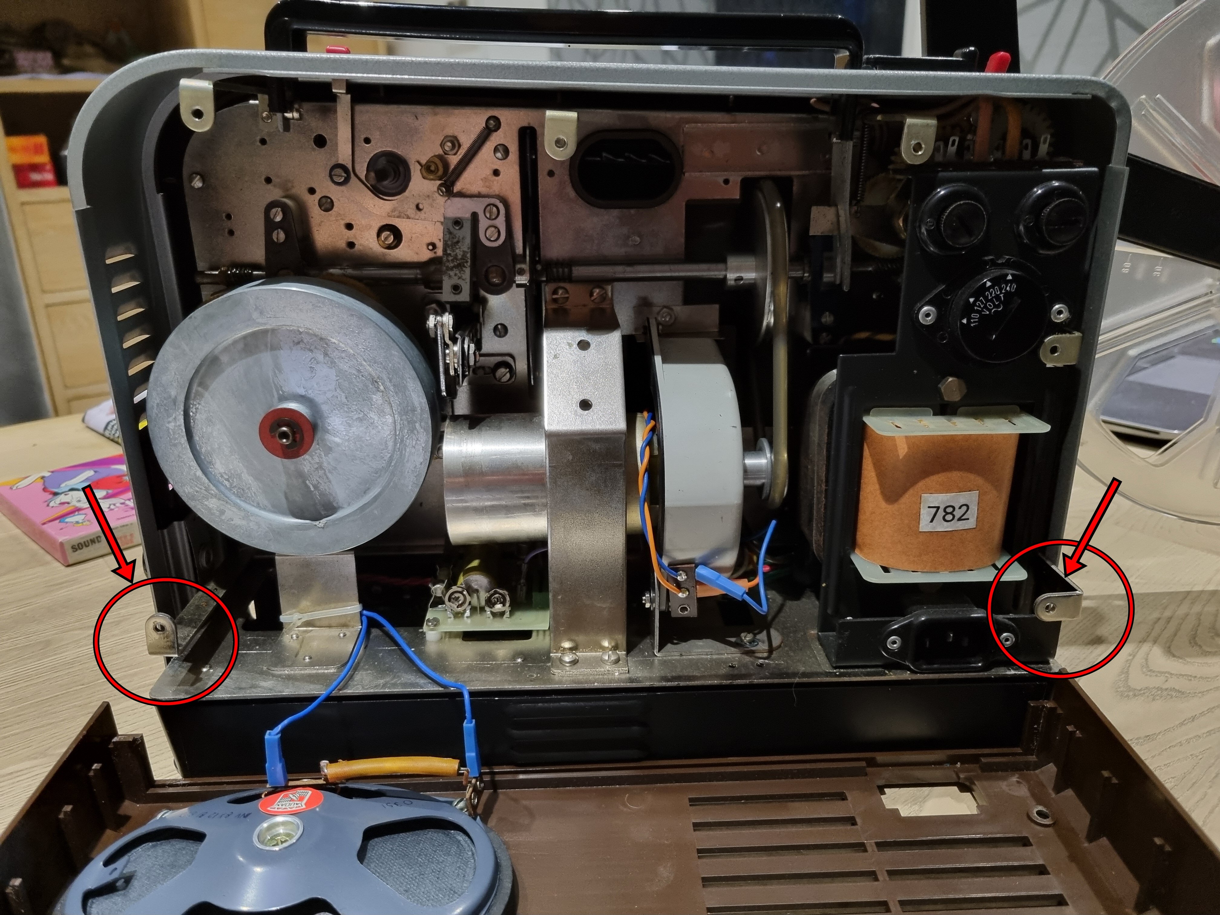

Gibt es eigentlich einen speziellen Trick die Rückwand beim Heutier "einfach" abzunehmen?
Ich bin fast wahnsinnig geworden... Schrauben lösen und Rückwand abnehmen klappt nicht...
Nachdem die Schrauben gelöst waren, konnte ich die Rückwand nur ca. 1 cm bewegen... ich vermute weil sich die Gehäuseaufhängung einmal im Lautsprecher verhackt und einmal auf der anderen Seite direkt in der Rückwand...
