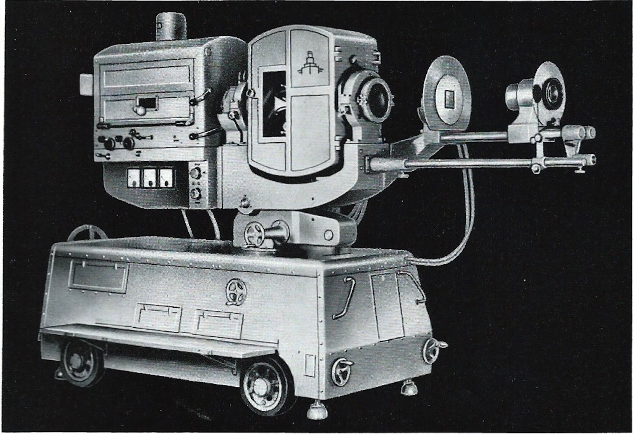

Immer wieder beeindruckend, wenn ich die Anzeige von 1961 in die Finger kriege.
Ein Projektor der besonderen Art, der schon etwas martialisch daher kommt und mich immer an die "Dicke Bertha" erinnert.veb.thumb.jpg.a8e98558ebf480c95f1266ed8fe9ab22.jpg
Der Studio-Projektor für Hintergrundprojektion war ein Exportschlager der DDR noch bis in die 60er hinein.
Seinen geräuscharmen Lauf (für Tonaufnahmen im Studio!) und die Bildstandgenauigkeit von 0,02% der Bildhöhe
verdankte er u. a. dem Umstand, dass das Bild im Bildfenster nur mit der halben Geschwindigkeit geschaltet werden
musste. Warum ? Er hatte nur eine Einflügelblende mit wie die synchronlaufende Kamera, also war wie in der Kamera
1/48 sek. Zeit zum Bildwechsel. Dagegen sind es im Kinoprojektor nur 1/96 sek., d.h. die doppelte Beschleunigung, also
deutlich mehr Geräusch. Natürlich flimmerte das projizierte Bild extrem, aber nur für die Augen der Menschen am Set.
Die Kamera, die ja ebenfalls eine Dunkelphase und Belichtungsphase von 1/48 sek. pro Bild hat und mit dem Projektor
synchron lief, sah nur die Hellphasen. Lichtstrom, noch mit HI-Kohle, immerhin 40.000 Lumen. mit der verschiebbaren Blende direkt vor dem Lichtaustritt konnte man den Hotspot reduzieren.
vor einer Stunde schrieb Klaus Peter Weber:
Interessant.
Musste dann der Film, der für diese Hintergrundprojektion zuvor gedreht wurde, auch wie speziell aufgenommen werden!?
Kommt darauf an! - Bei der bekanntesten Anwendung für Rückpro, dem Blick durch die Auto-Rückscheibe, war der Bildstand kein Thema. Anders war es bei stehenden Rückprojektionen, die an eine gebaute Kulisse anschließen sollen, so wie diese Szene aus einem Laurel & Hardy-Film.
Diese Hintergrundfilme mußten mit einer Kamera aufgenommen werden, die ein Sperrgreiferwerk besaß (registration pins), sonst hätte das Bild nicht ruhig genug gestanden.
Vom Originalnegativ kopierte man auf einer Kontakt-Sperrgreifermaschine, wobei die Einhaltung der Pin-Positionen wichtig war, um eine Kopie mit optimalem Bildstand zu erhalten. Genaue Beschreibungen dieser Prozeduren findet man im Special-Effects-Buch von Raymond Fielding (Photography of background plates, S. 261ff., Registration Procedures, S. 20ff.)
Ich weiß leider die Quelle nicht mehr, aber die DDR produzierte wohl viele Rückprojektionsfilme für den Export.
Übrigens, das Objektiv ganz rechts im Bild konnte in den Strahlengang geschwenkt werden zur Dia-Projektion.
Dazu wurde die Filmbahn samt Andruckkufen entnommen und an Stelle des Kino Objektives wurde eine Sammellinse
mit Diarahmenhalter eingesetzt. Da wegen des großen Diaformates Projektionsobjektive extremer Brennweite benötigt
wurden, kam es zur der schiebbaren Objektivfassung auf der Supportstange ganz rechts im Bild.
