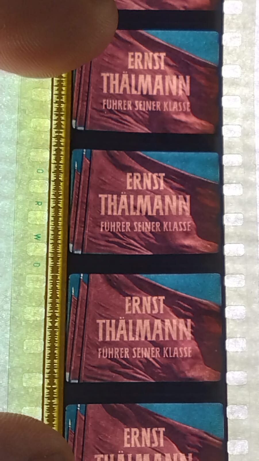

Heute habe ich ein kleines Filmkopienfehler-Rätsel anzubieten.
Was stimmt hier nicht, und was mag der Grund dafür gewesen sein?
Tip:
Es handelt sich um einen Film aus den 1950ern, von dem diese Kopie um 1990 neu gezogen wurde.
@magentacine der Lichtton track ist nicht mittig zwischen Perfo und Bildbereich und somit zu nah am Bildbereich. Erkennt man auch an dem Abstand zur Perfo. Hoffe ich hab mich einigermaßen artikuliert. 😀
Der Grund liegt sicher in einer falschen Justage bei der Ausbelichtung.
Besser können das aber @filmfool oder @TK-Chris beschreiben, da die ja das gelernt haben (also wie man es nicht so macht)
Welches Kopierwerk wars?

Danke für die Blumen, @DC. Sieht erst mal nach starker Schrumpfung der Vorlage aus. Normalerweise werden Bild und Ton separat kopiert. Vielleicht lag eine totale Dejustage der Lichttonkamera vor. Aber so richtig schlau werde ich nicht daraus. Es hätte in jedem Fall die Qualitätskontrolle nicht passieren dürfen.

Ist das aus "Reefer Madness" von 1936?
Die Tonschrift ist eine Doppelzacke. Auf der Kopie ist praktisch nur die Hälfte vorhanden. Das liegt daran, daß jemand Uneingeweihtes das Tonnegativ so in die Kopieranlage eingespannt bzw. durchleuchtet hat, daß es über die falsche Lochreihe geführt wird. Dadurch hat die Schrumpfung sich voll ausgewirkt. Für Uneingeweihte hier: Es gibt Kopieranlagen für Hinundherbetrieb, bei denen man die Lichtquelle für die Tonspur umschaltet. Die sind aber für frische Ausgangsmaterialien gedacht.
Ich würde auch auf Schrumpfung tendieren, plus ungenügende Vorbereitung beim Kopieren "es muss schnell und Billig sein" man sieht direkt in wie weit die Vorlage geschrumpft ist, die Perforationen sind deutlich sichtbar und ragen auch in den Tonspurbereich hinein, das könnte auf nicht exakt justierten Anlagen unschöne Ergebnisse verursacht haben.
Warscheinlich wurde hier schnell im Kontaktkopierer kopiert (siehe oben) anstatt über die optische Bank zu gehen, die bei einer derartigen Schrumpfung eigentlich notwendig gewesen wäre.
vor 15 Minuten schrieb TK-Chris:
Das dürften ja fast 2-3 mm Schrumpfung in der Breite (bei der Vorlage)  sein. Wow
Ich hab immer nur Material in der Hand gehabt, wo die Länge geschrumpft war.  Das die Breite auch schrumpft war mir neu bzw. nie wahrgenommen.
Der Techniker muss ja ordentlich  geschlafen haben. Oder 0 QS. Wie Du schon schreibst Chris: "Hauptsache schnell und billig". So waren die wilden 90er. 😀
