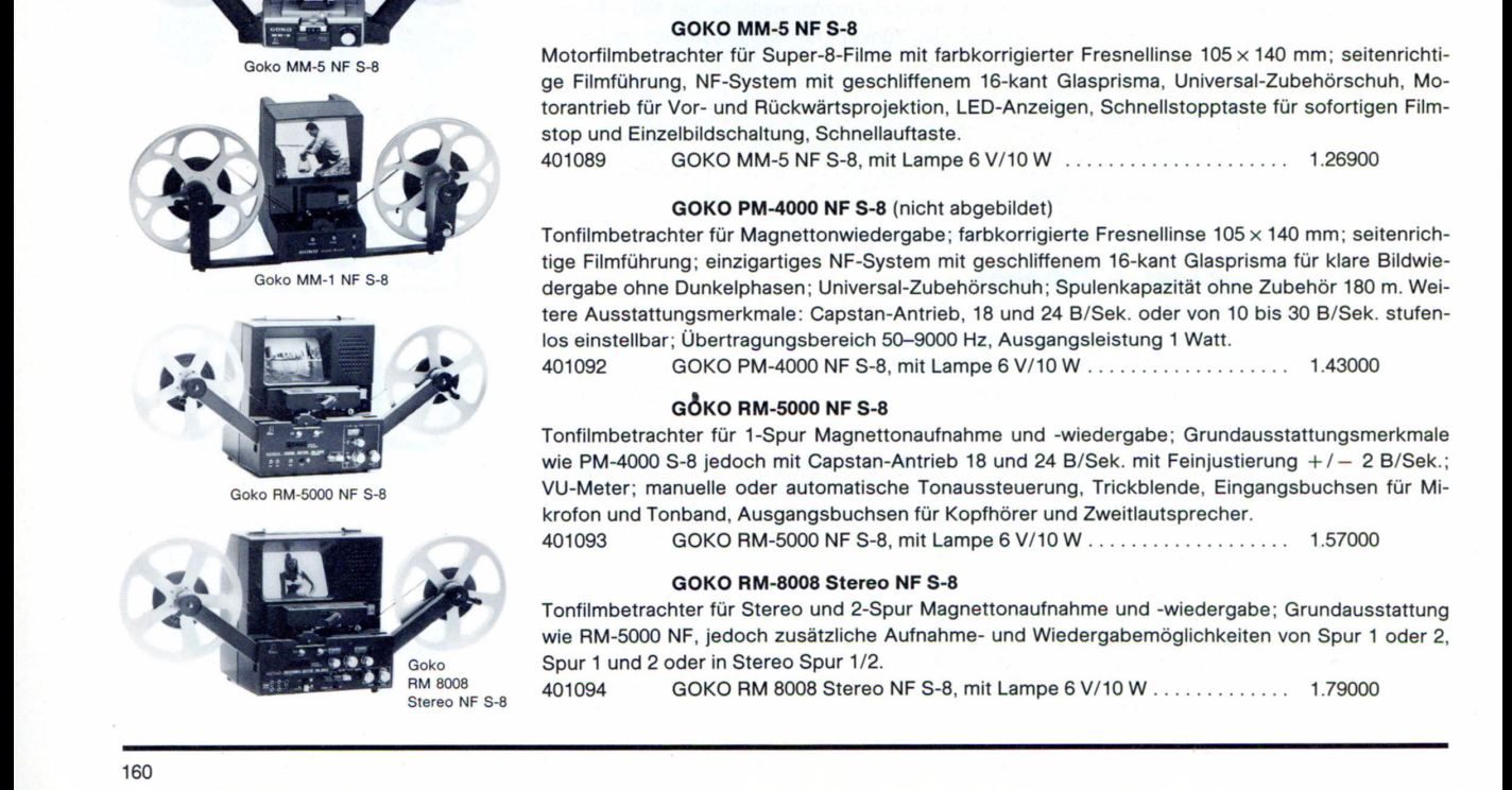

Rechts im Ausschnitt "1.79000", das ist nach meiner Interpretation quasi der Preis.
Die Preise da drin waren so vermutlich "verschlüsselt", falls der freundliche Fotohändler doch mal zusammen mit dem Kunden in sein dickes Buch schaut, um den Großhandelsgrundpreis und somit seine Marge nicht direkt offensichtlich zu machen.
Zum Vergleich als Benchmark: mir liegt eine Großhandelspreisliste von Agfa mit Preisen vom April 81 vor, die das Agfa-Family-Set mit 494,- DM Netto auflistet, im obengenannten Fotokatalog von einem Jahr später ist die Preisangabe "1.44000", entspricht 440DM.
Ein Moviechrome 40 steht in der Agfa-Liste mit DM 13,70 netto (bei Liefermenge 200 Stück), im Fotokatalog mit "1.1300" (Einzelpreis im 5er Pack), also 13 DM netto.
Die tatsächlichen Endpreise hingen ja auch davon ab, welche Mengenrabatte ein Einzelhändler mit seinem Lieferanten aushandeln konnte. Hersteller-Listenpreis ("Unverbindliche Preisempfehlung") ist meist höher als der Straßenpreis, das geht nur mit rabattiertem Händler-Einkaufspreis. Die MWSt. war damals übrigens 13%. In Summe halte ich Deine Überschlagsrechnung für plausibel.
