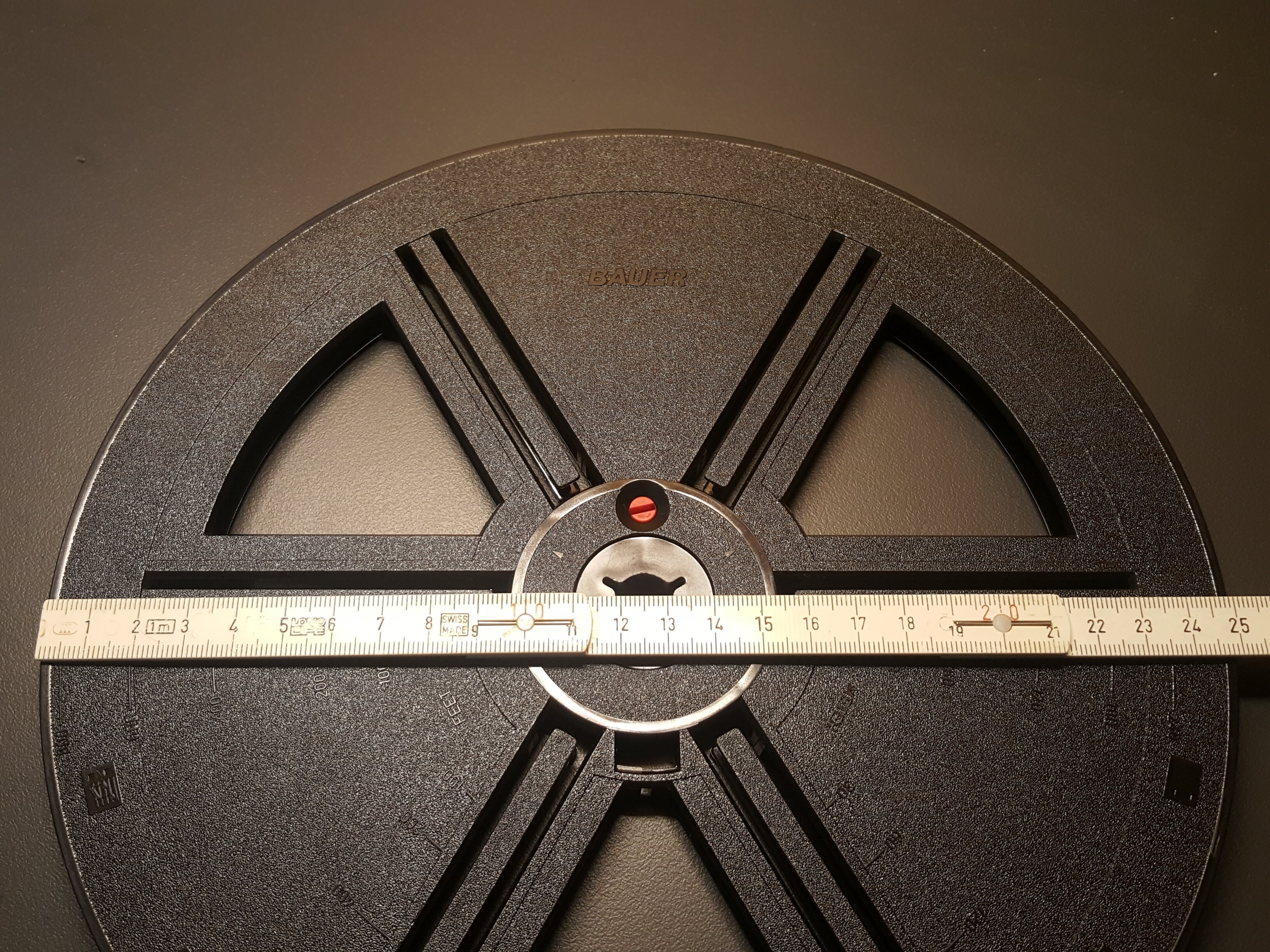

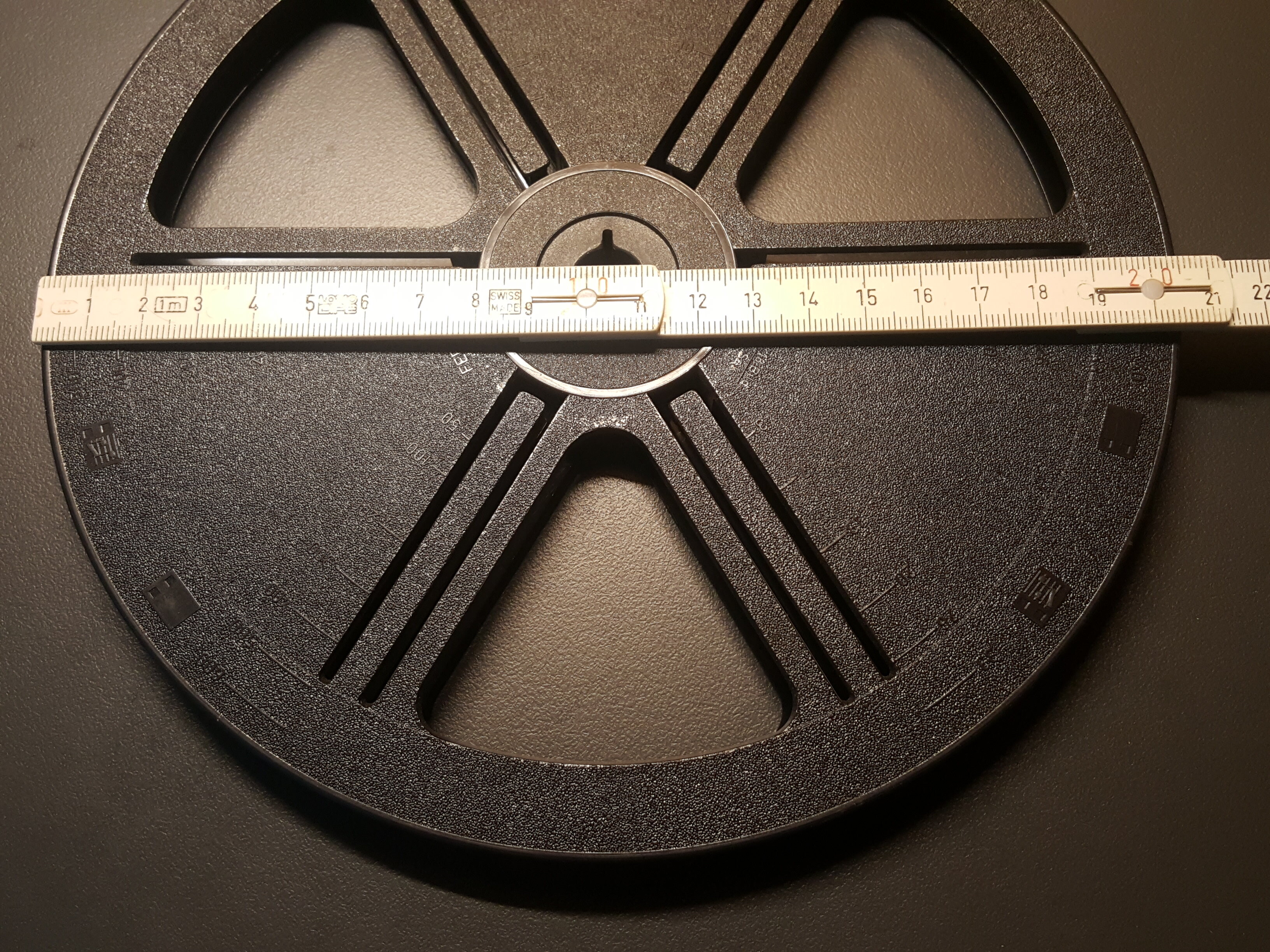

Die Längenabstufungen sind bei den Spulen ab 60m doch immer in 60m-Schritten ( 4x 15m Kassettenlänge).
Und da man dem Internet ja nicht immer trauen kann, habe ich nachgemessen.
Es handelt sich um Bauer- bzw. Schneider-Spulen.
Die Tabellenwerte für 180m und 240m ( und eben  n i c h t  250 ) sind korrekt:
240m-Spule
180m-Spule

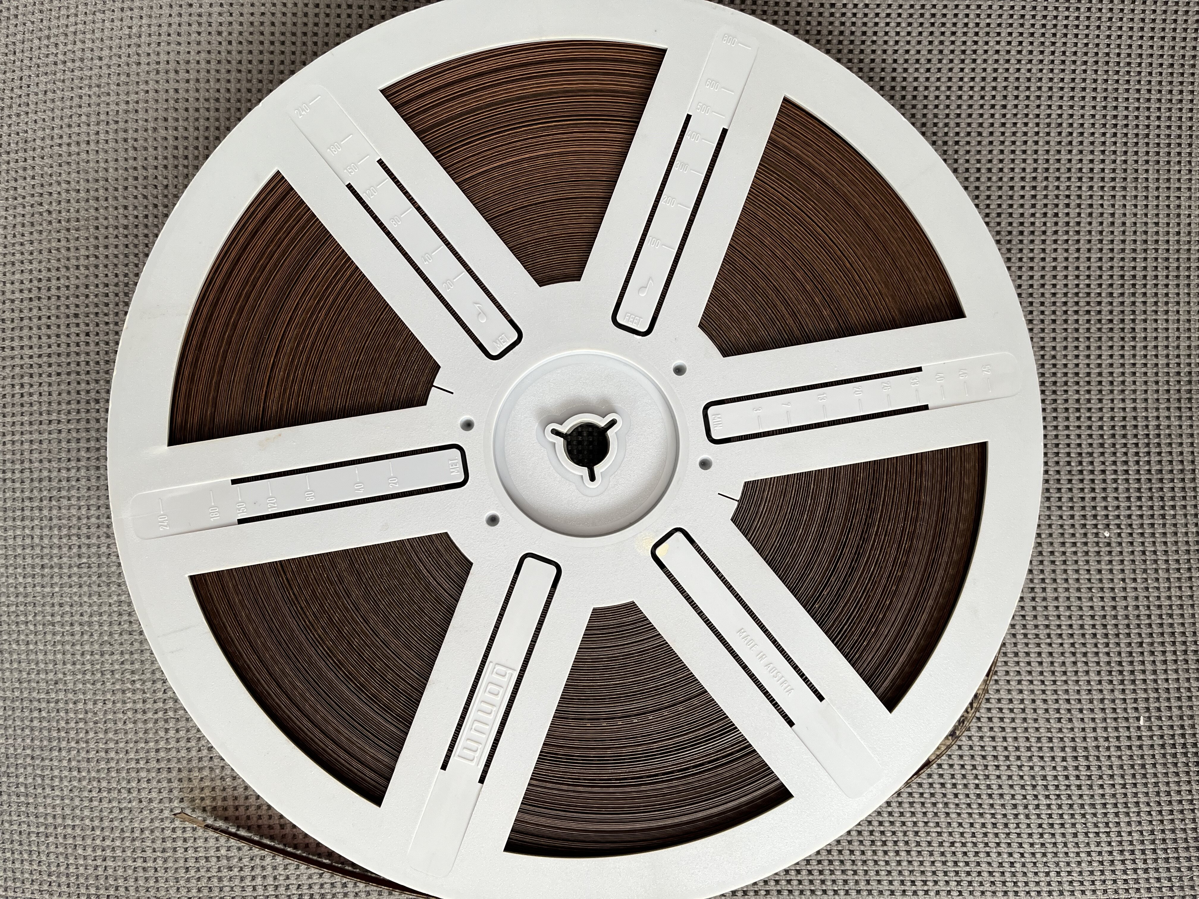

Wenn die Spulen allerdings randvoll sind, dann passiert es oft, daß sich der Film unkontrolliert von selber abfädelt.
Ich habe einen alten Kauffilm "Raumschiff Saturn meldet: Tödliche Nebel" , bei dem ist die 180m-Spule randvoll...
Ist ja schön ,wenn man ein möglichst langes Filmvergnügen hat, aber man muss beim Einfädeln immer höllisch aufpassen, das sich die ersten Filmwicklungen nicht verselbstständigen...
Es gibt in der Tat noch 250m Spulen original von Elmo ( war meist beim Elmo ST 1200 dabei ),diese ist nur minimal größer im Durchmesser als die Schneider 240m Spule und ja, es passen mehr als 240/250m drauf, je nachdem welches Filmmaterial drauf soll und wenn man bis zum Rand voll macht, dann heißt es uff passe, sonst Filmsalat auf dem Boden;-)

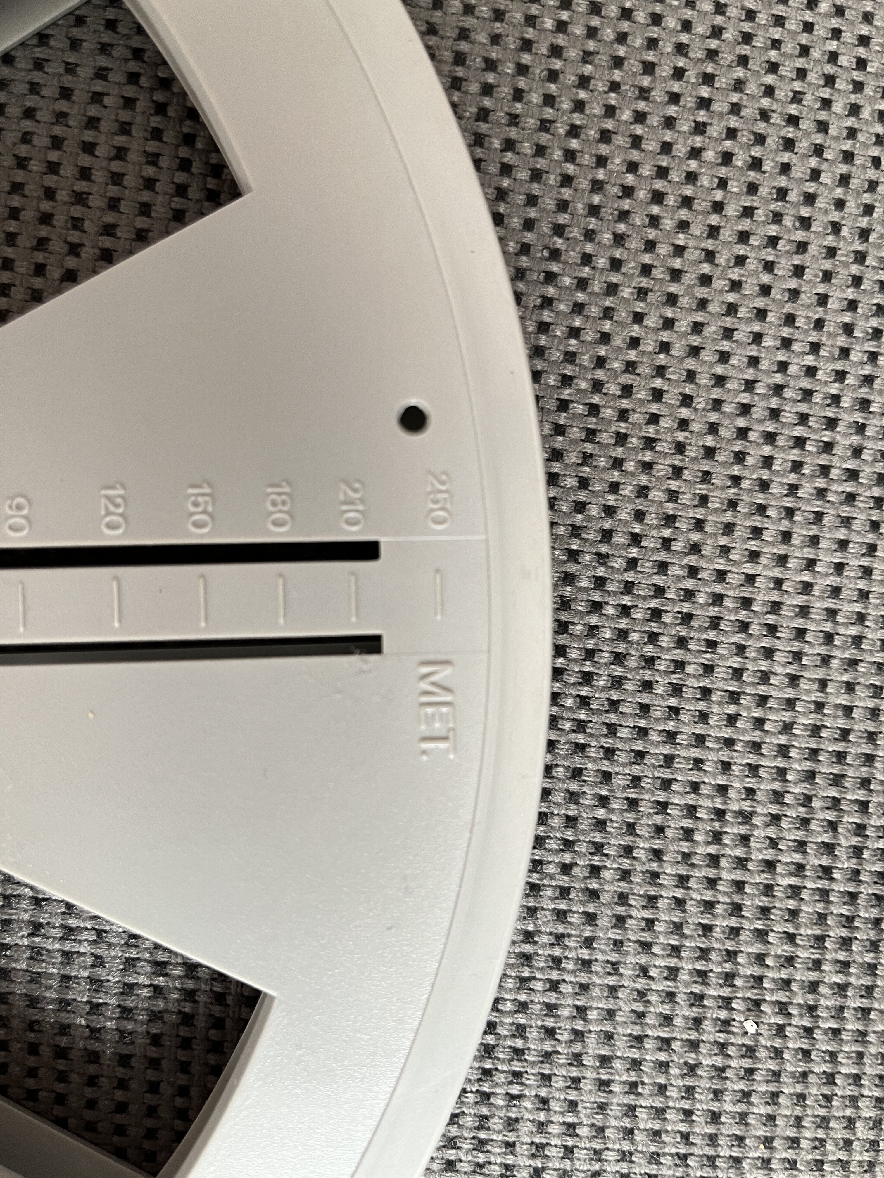

Das liegt daran, dass die Spulen aus Japan/USA/UK offiziell 800 Füße fassen, also 243,84m. Da sie aber ein wenig mehr fassen, haben einige Anbieter offiziell auf 250m aufgerundet. (Oder es steht 240m auf der Verpackung und 250m auf der Spule.)
vor 19 Stunden schrieb Helge:
Wie Klaus schon schrieb, die scheinen alle voneinander abzuschreiben.

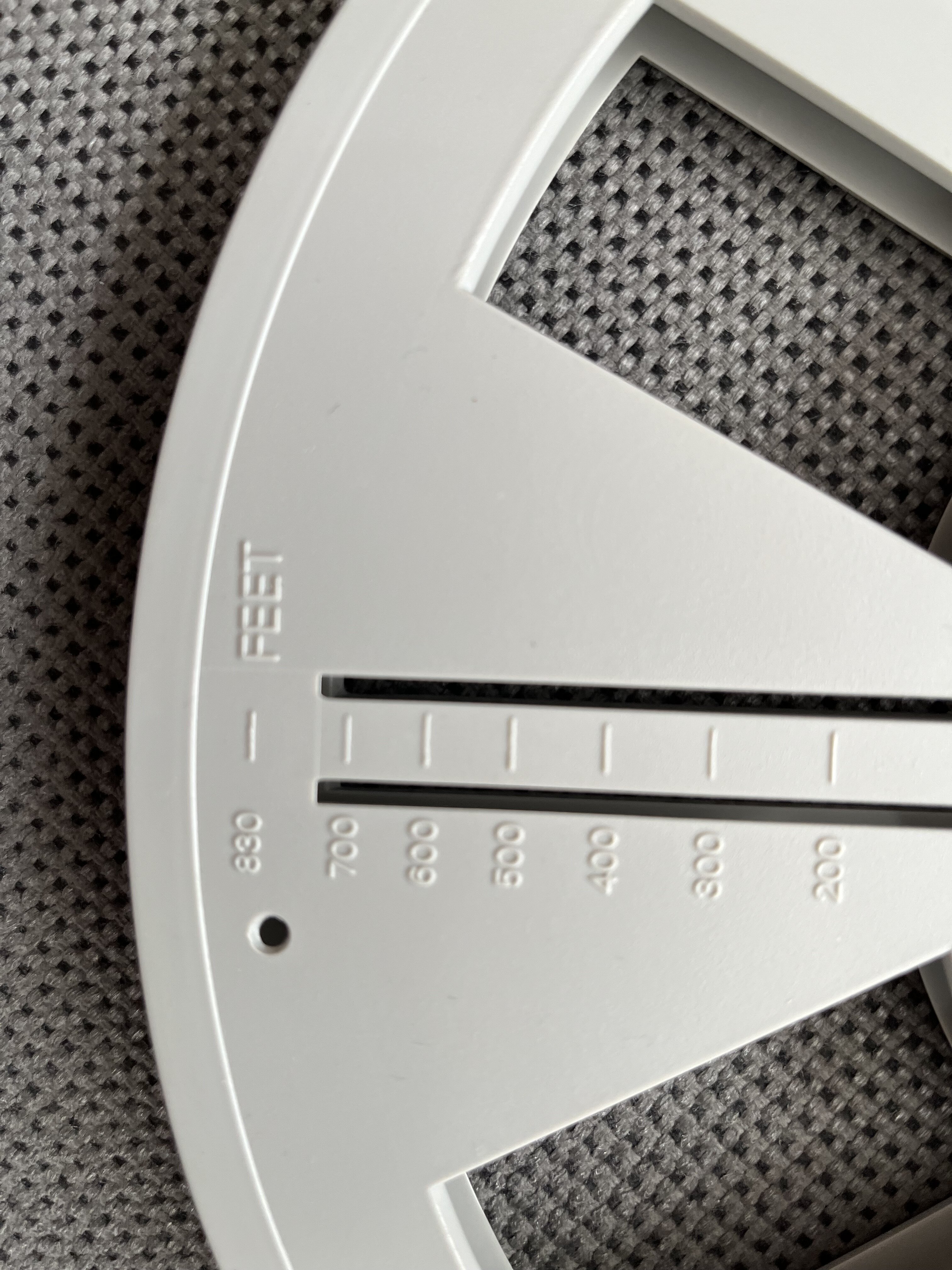

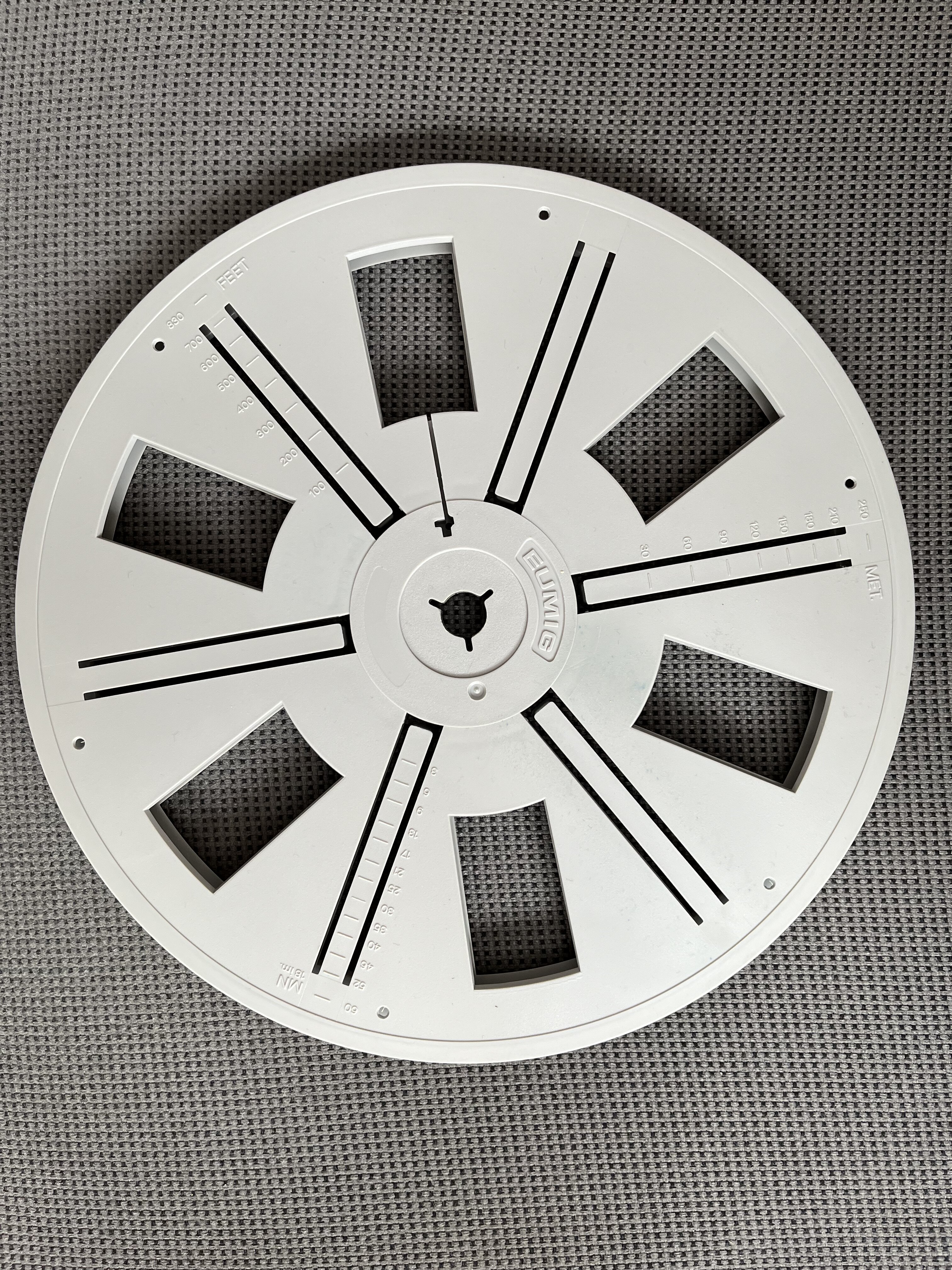

Nein. Es ist richtig von der Spule abgeschrieben! Denn es gibt Spulen, auf denen 240m/800ft steht, und andere auf denen z.B. 250m/830ft steht. Hier z.B. eine von Eumig…
Und ja, die Eumig-250m-Spule hat denselben Außendurchmesser wie diese Spule von Bonum, auf der nur 240m/800ft als größte Werte stehen. Keine Ahnung, ob der Durchmesser des „Kerns“ unterschiedlich ist und das die Differenz erklärt. Es lohnt sich aber (wie immer hier auf dem Board) nicht, das nachzumessen, weil es alle anderen sowieso immer besser wissen und jeden Beweis/Link/Verweis ignorieren.
War ja klar, Helge! Nein, es ist kein Tippfehler. Es ist kein Copy‘n‘Pasta-Fehler. Es ist keine Spezialausfertigung. Es ist die stinknormale Spule, die laut Pappschachtel sogar nur 800ft Fassungsvermögen hat, weshalb es den meisten Leuten gar nicht auffällt, dass ihre 240m-Spule gar keine ist - siehe z.B. hier:

Und dann gibt es die Spulen mit „eingeprägten 250m statt 240m“ auch noch von Elmo, Fuji, LPL, Tuscan, Goldberg, … .

Dann kann man zusammenfassen, das auf diese grossen Spulen 250m Film passen, auch wenn diese zumeist als 240er-Spulen angeboten worden sind
(passend in die Zahlenfolge 30/60/120/180/240/360 m).
Aufgrund des grossen Aussendurchmessers sind das ja nur ca. 13 Wicklungen mehr, die nicht so viel auftragen, als das sie nicht mehr draufpassen würden.
Vielleicht haben manche Spulenhersteller dies ja als möglichen Wettbewerbsvorteil erkannt und daher explizit aufgedruckt.
Die Aussendurchmesser der Spulen sind fast auf den Millimeter immer gleich und die Innendurchmesser - bis auf wenige Ausnahmen - auch.
Kurioserweise sind gerade bei den Spulen mit kleinerem Innendurchmesser (Wickel) entweder gar keine Angaben vorhanden, oder sie werden als 240 m Spulen gehandelt, wie z.B. die durchsichtigen 240 m Spulen von Schneider, in diesen roten Runddosen mit cremeweißem Deckel. Die fassen durch den kleineren Kern tatsächlich etwa 15 Meter mehr.
