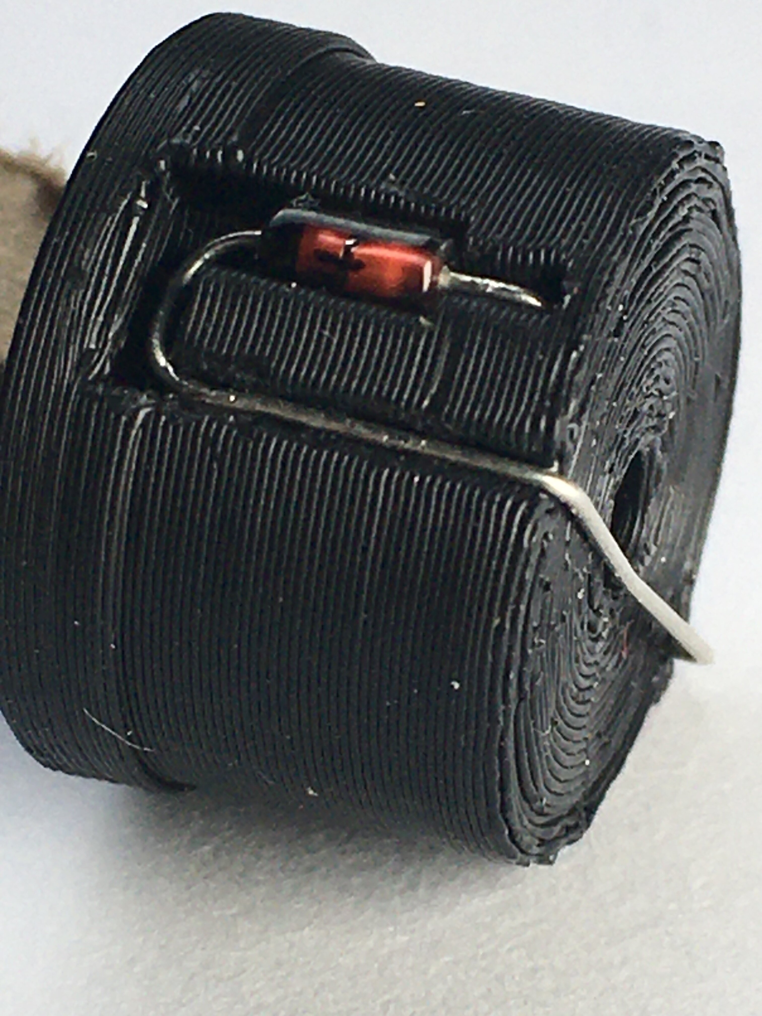

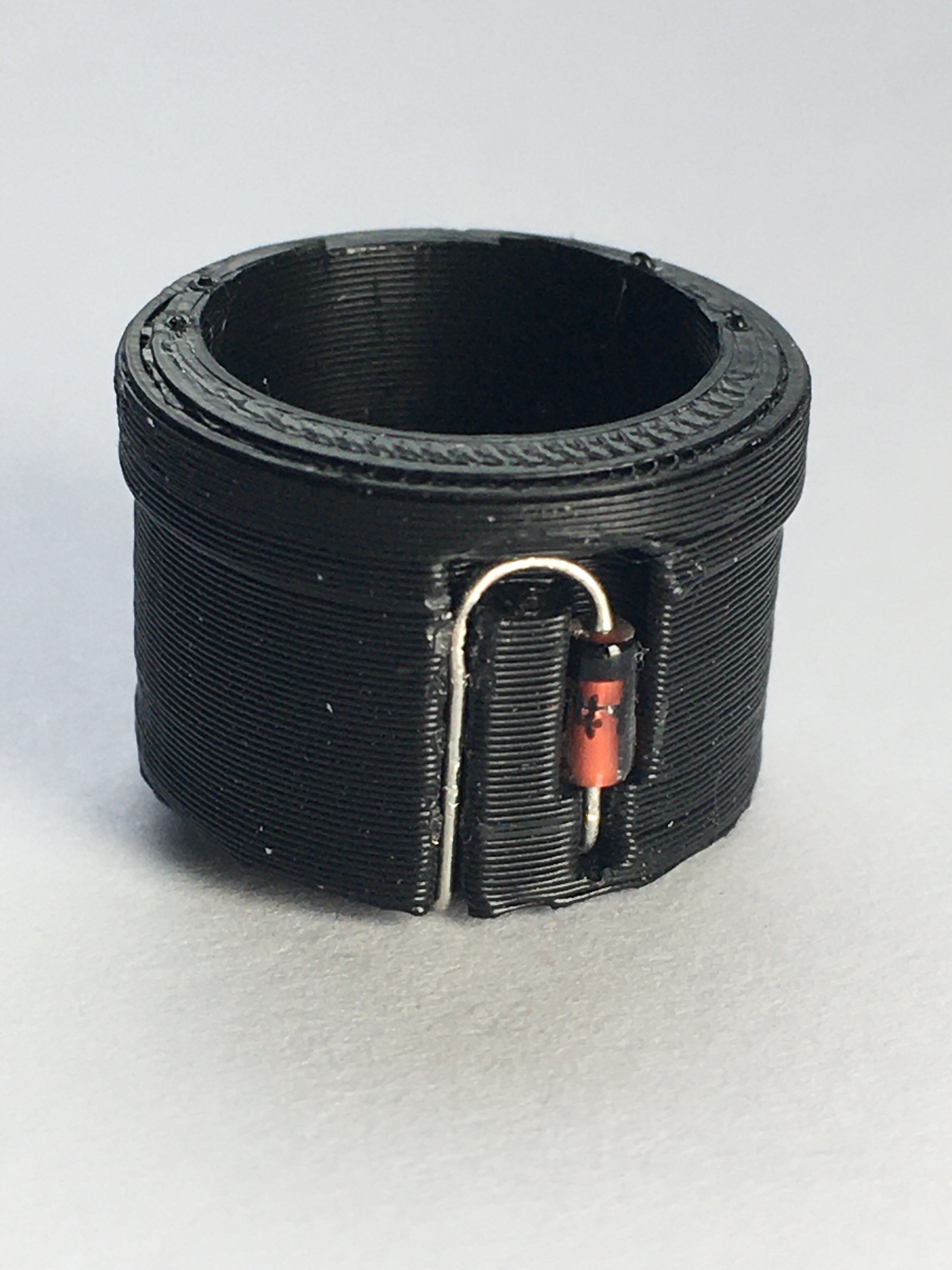

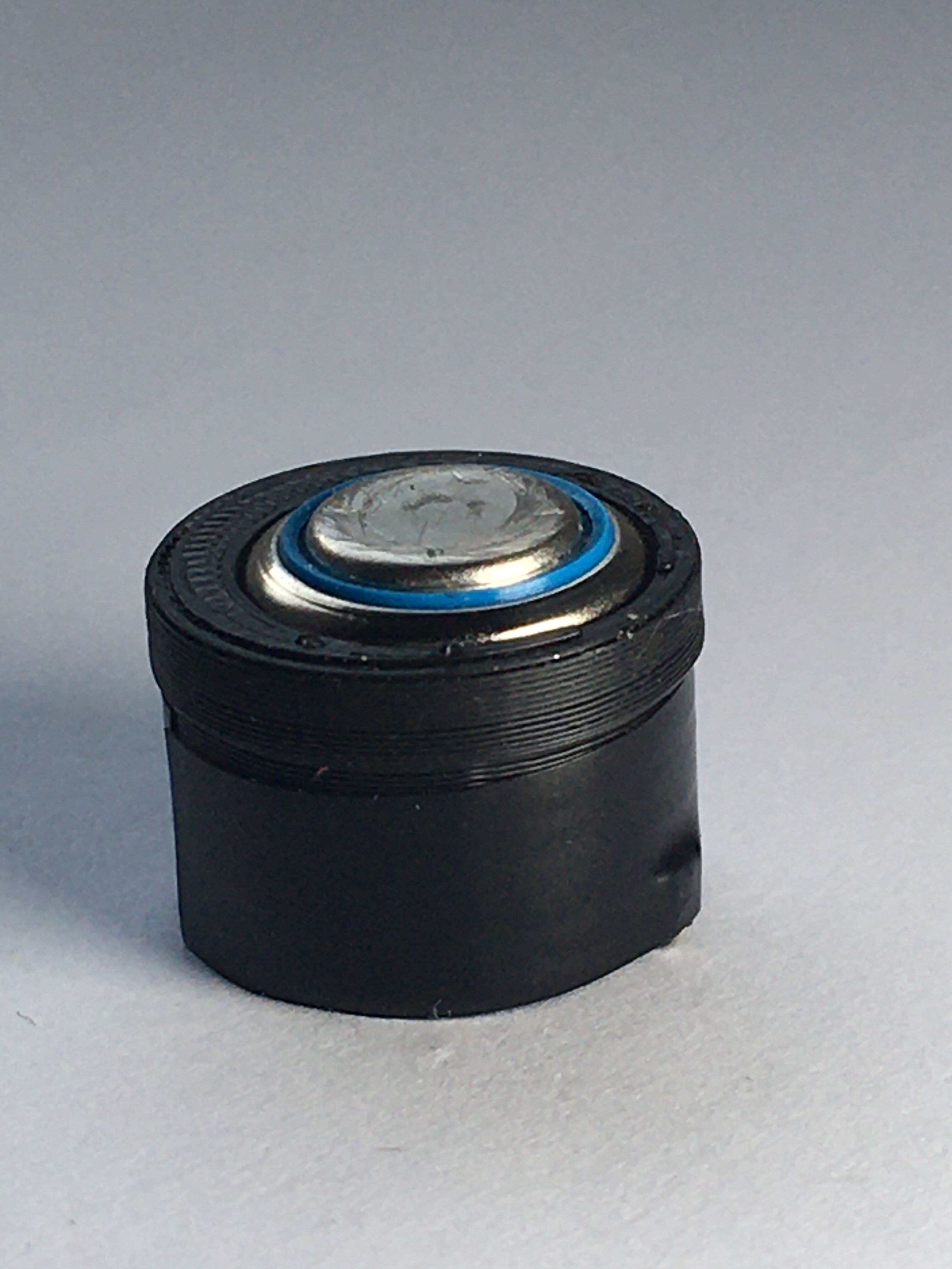

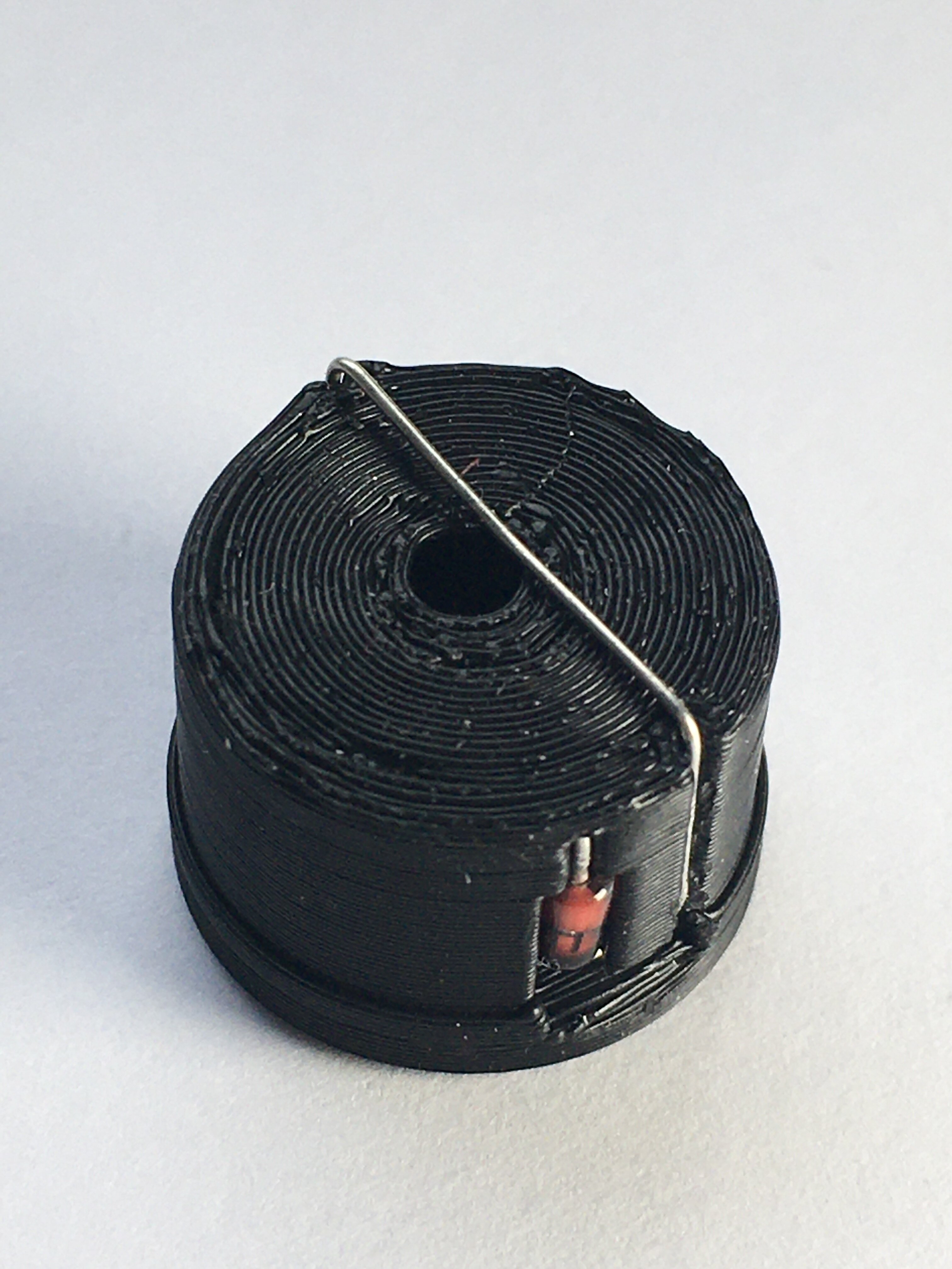

Hier nun, wie angekündigt, mein Batterie-Adapter für 2xSR44 + Diode als Quecksilber-Ersatz für die Nizo Belichtungsmesser:
So sieht das fertig aus, mit 2 SR44 bestückt und einer Lage Isolierband umwickelt.

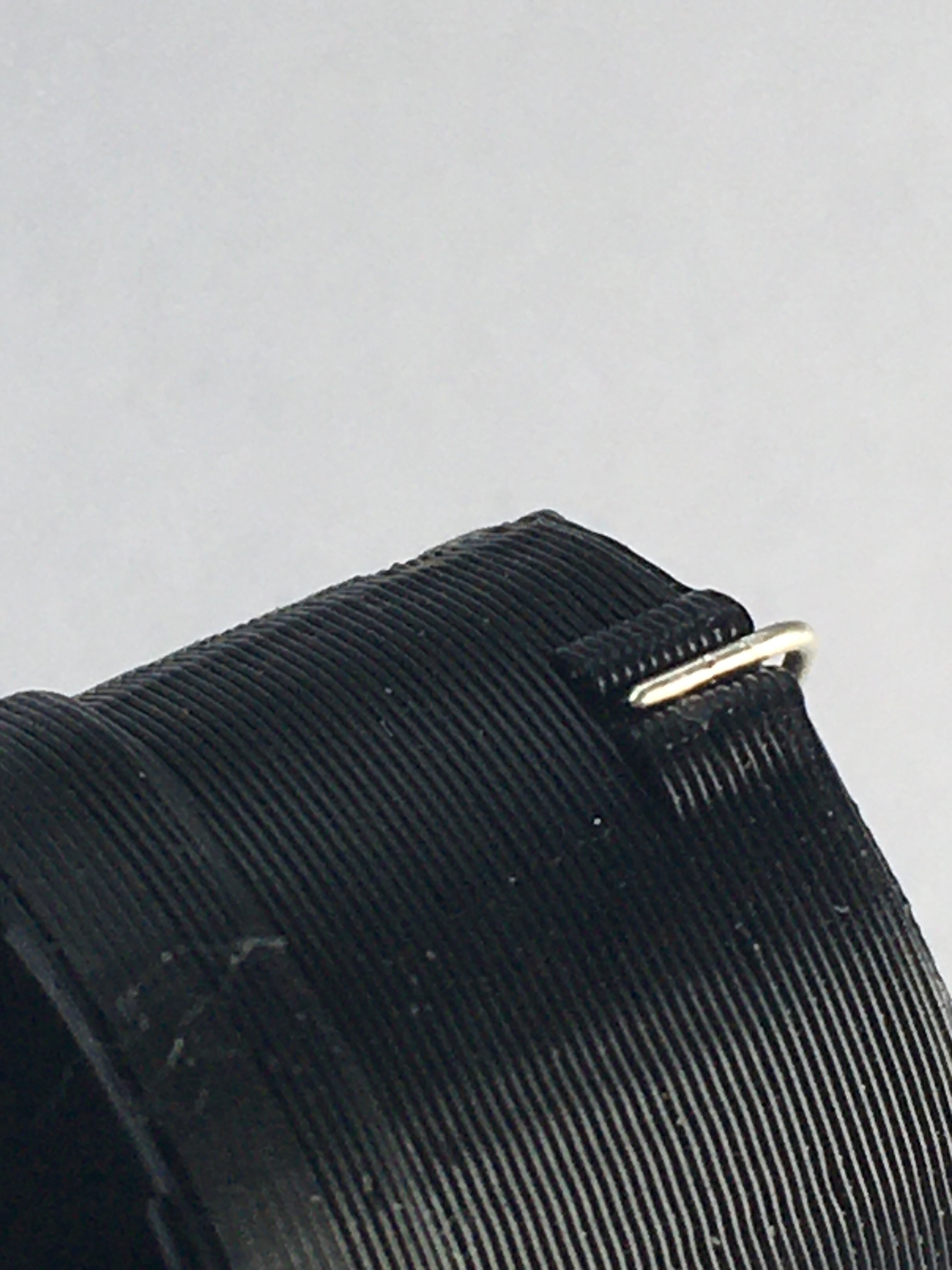

Die Batterien sitzen nicht zentriert in der Hülse sondern etwas seitlich versetzt, damit in der dickeren Wand der Hülse die Diode Platz findet. Der eine Draht wird durch ein Loch nach innen geführt an den Plus-Pol der Batterie, der andere Draht wird unter dem Adapter entlanggeführt und in einer mini-Ausbuchtung verankert, damit er nicht verrutschen kann. Das Ganze passt perfekt in das Batterie-Fach der 481er und 561er Nizo.
