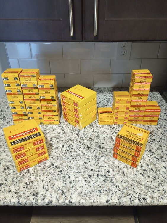

Hab jetzt noch 43 rollen doppel-acht fuer 150$ abgestaubt.
Das sollte jetzt fuer ein Drehverhaeltnis von 1:3 bei 90 Minuten reichen.
Das ist sehr mutig, damit ein großes Projekt drehen zu wollen. Alte K2 sind oft einfach komplett durchgefoggt. D alright man dann quasi nichts mehr raus.
Man kann vorm belichten aber gut einen kurzen, unbelichteten Schnipsel in den Entwickler werfen und so den Geundschleier bestimmen. Bin gespannt, wie viel von Deiner Sammlung tatsächlich noch nutzbar sein wird. Du berichtest , oder? 🙂
vor 38 Minuten schrieb Friedemann Wachsmuth:
klar! I'll keep you on the running🤠

das ist in monos Fall leider zu befürchten, wenn ich mir die ganzen Uralt-Verpackungen auf dem Foto ansehe...
