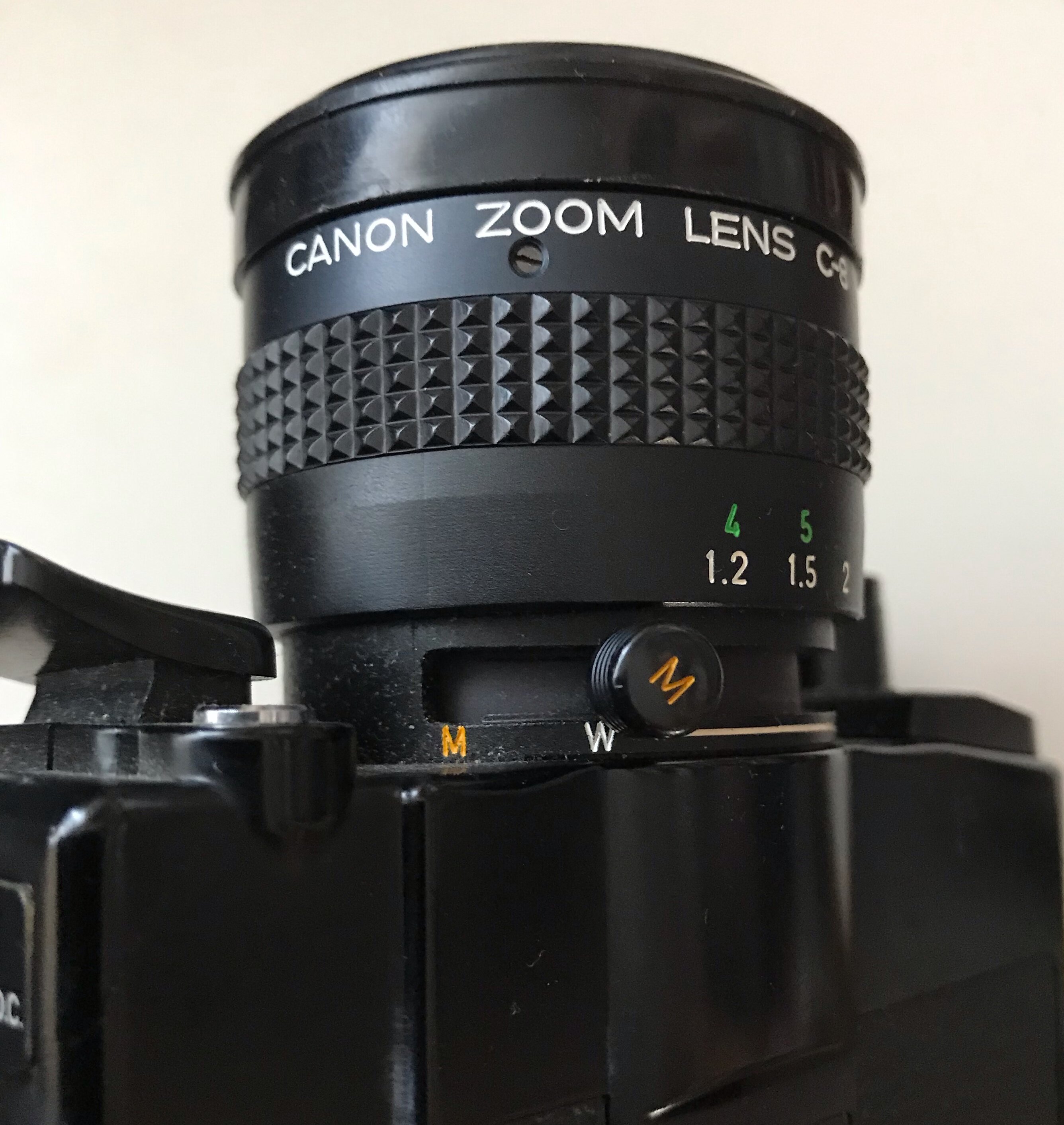

Ich habe zwei 310xl.
Bei der einen, mit der ich schon mehrfach gedreht habe, gibt es wirklich nur eine Makrostellung: Wenn man den Zoomhebel bei „W“ herauszieht und in Richtung „M“ bewegt, rutscht er danach fast von alleine direkt bis zum „M“. Dort rastet er so ein, dass man ihn bestenfalls einen Millimeter bewegen kann.
Bei der anderen Kamera, die kostenlos einem auf eBay gekauften Goko-Betrachter beilag, kann ich den eingerasteten Hebel vom „M“ bis fast wieder zurück zum „W“ bewegen, bevor ich ihn wieder herausziehen muss…. Diese Kamera ist demnach defekt. 🙁
