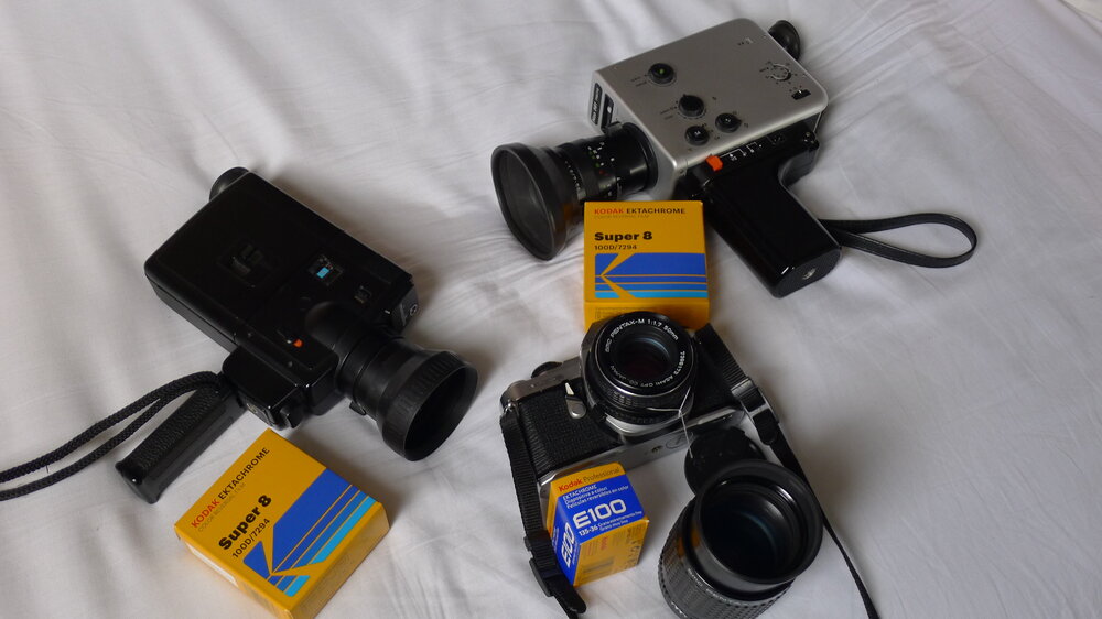

Auch mich hat das Thema noch nicht losgelassen. Mir ist jetzt aufgefallen, dass ich auch wenige Aufnahmen mit der Minolta 401XL bei Tageslicht gedreht habe und mir das Meer da gar nicht negativ auffiel😄. Komisch, sollte doch was mit der Nizo...? Hab mir die 561 geschnappt; klar, das Filter war ausgeschwenkt und ist auch wirklich raus, kann man bei laufender Kamera ohne Film sehr schön sehen, wenn man die Klappe öffnet und gegen das Licht hält. Aber: zwischen Sonnenblende und Objektiv, da ist ein Filter! Skylight 1A. Hab ich gleich mal runtergeschraubt und gegen weiss gehalten. Na ja, es ist nur gering eingefärbt, aber vielleicht doch die Ursache meines Problems? Jedenfalls hab ich vorhin nochmals den mit der Minolta (ganz ohne Filter) gedrehten Film angesehen und ja, bei den wenigen Tageslichtszenen mit Meer im Hintergrund sind die Farben ok. Komisch, aber es fallen halt immer zuerst negative Farben auf. Wenn ich die Nizo nochmal verwende (einen Film hab ich eh noch da), dann jedenfalls ohne Skylightfilter.
Schönen Sonntagabend noch
rebafilm
PS. hab mir auch die Aufnahmen der Panasonic vom Gebirgsbach nochmal angesehen; einfach traumhaft, die Farben🙂, schön wie in echt!

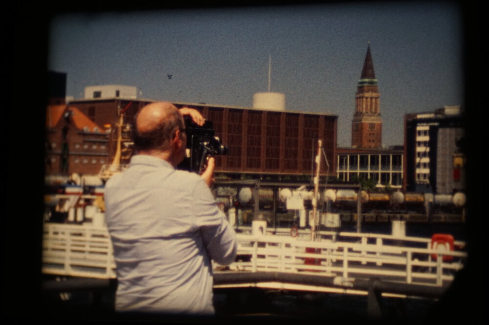

vor 9 Stunden schrieb rebafilm:
Es dient dazu, den UV-(Streulicht) und Blauanteil zu reduzieren.
Das Bild wird in der Ferne klarer, Himmels-/Meeresblau wird gedämpft. Voilá.
vor 30 Minuten schrieb Ray Van Clay:
Und dazu kann er schlecht oder nicht vergütet, sichtbar Schärfe kosten.
Ein Skylight-Filter 1A wird auch KR1,5 genannt. Es handelt sich um ein schwaches Farbkonversionsfilter. Er reduziert eine Farbtemperatur von ca. 6000K auf 5500K (genauer: um 1,5 Dekamired). Der UV Sperreffekt ist ein zusätzliches Feature.
Man verwendet einen Skylight-Filter verwendet man eigentlich bei Aufnahmen im Gebirge oder am Strand mit starkem „Himmelslicht“, also hohem Blauanteil.
Der UV-Sperreffekt verbessert den Kontrast durch das ausfiltern gestreuten UV-Lichts.
Eine zeitlang hat man an alle Objektive einen Skylight-Filter geschraubt, mindestens mal zur UV-Filterung und als Frontlinsenschutz, und ein bißchen wärmeres Bild schadet ja nie 😀
Ich habe die schon vor Jahrzehnten alle wieder demontiert, sie beeinträchtigen den Kontrast und erzeugen u.U. Reflexe (von der mindestens genauso oft überflüssigen Farbveränderung abgesehen).
Die meisten Objektive haben zudem selbst eine ausreichende UV-Sperrwirkung.
Ob der Filter angesichts der geringen Färbung nun wirklich verantwortlich ist? Ohne Bilder kaum zu sagen, selbst mit schwer…
