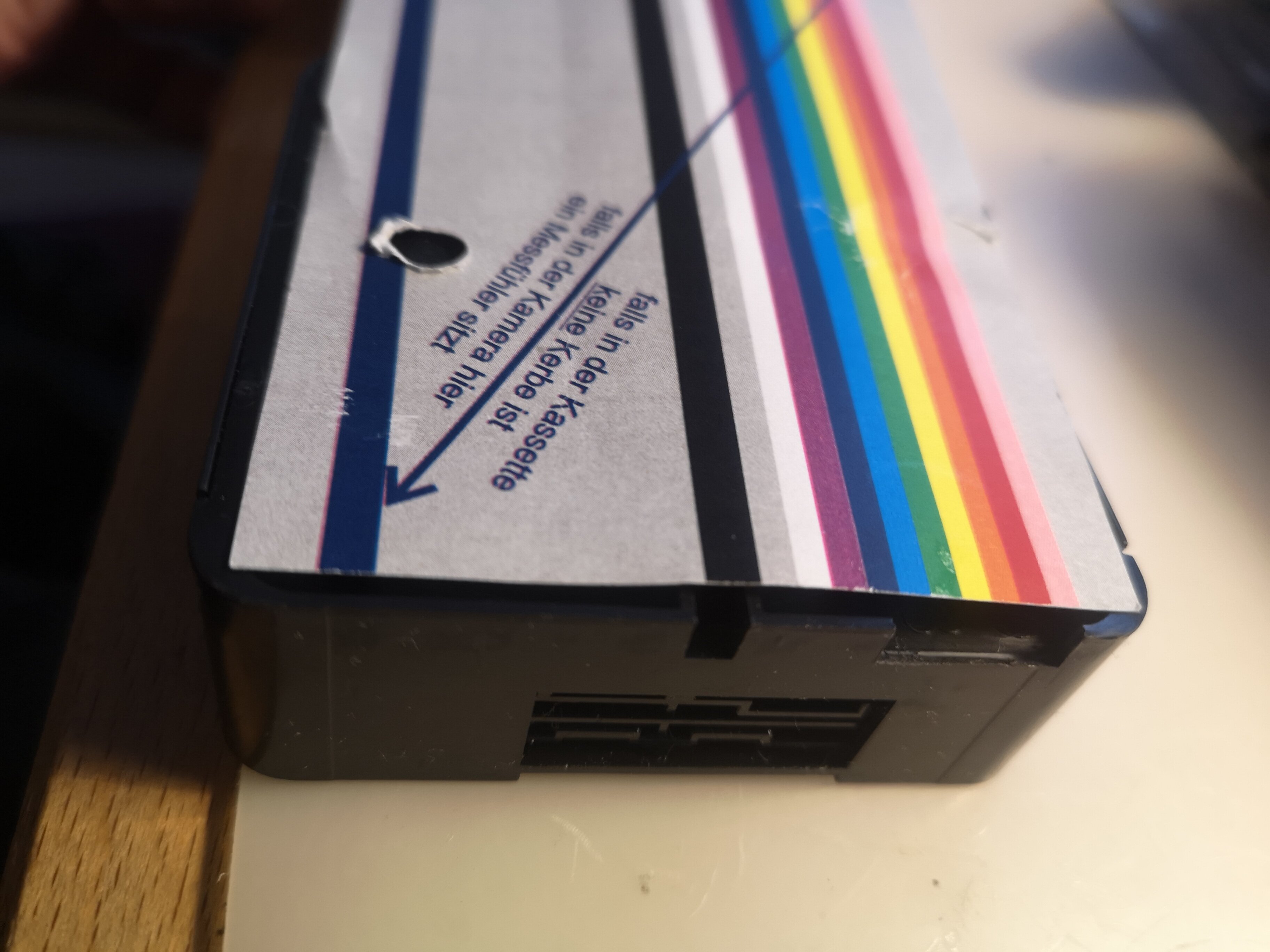

Ich bin verwirrt. Ich habe aus Spaß mal eine leere E-100D-Patrone mit der Schablone vom Neudeck nachgemessen.
Da der Film für Tageslicht sensibilisiert ist, müsste er doch eine Kerne bei Kunstlicht ISO 100 haben, weil ja kein Filter eingeschwenkt wird.
(Bei der Neudeck-Schablone die grüne Linie).
Tatsächlich ist die Kerbe aber auf der blauen Linie, welche Künstlich 160 / Tageslicht (mit Filter) 100 bedeutet.
Jetzt bin ich verwirrt. Ich wollte meine wiederverwendbare Kassette auf "grün" Kerben, weil ich ISO 100 Tageslichtfilm (Foma) abfüllen will und demnächst hoffentlich eine Nizo 801 bekomme, die diesen Wert auslesen kann.
Was ist denn nun richtig?

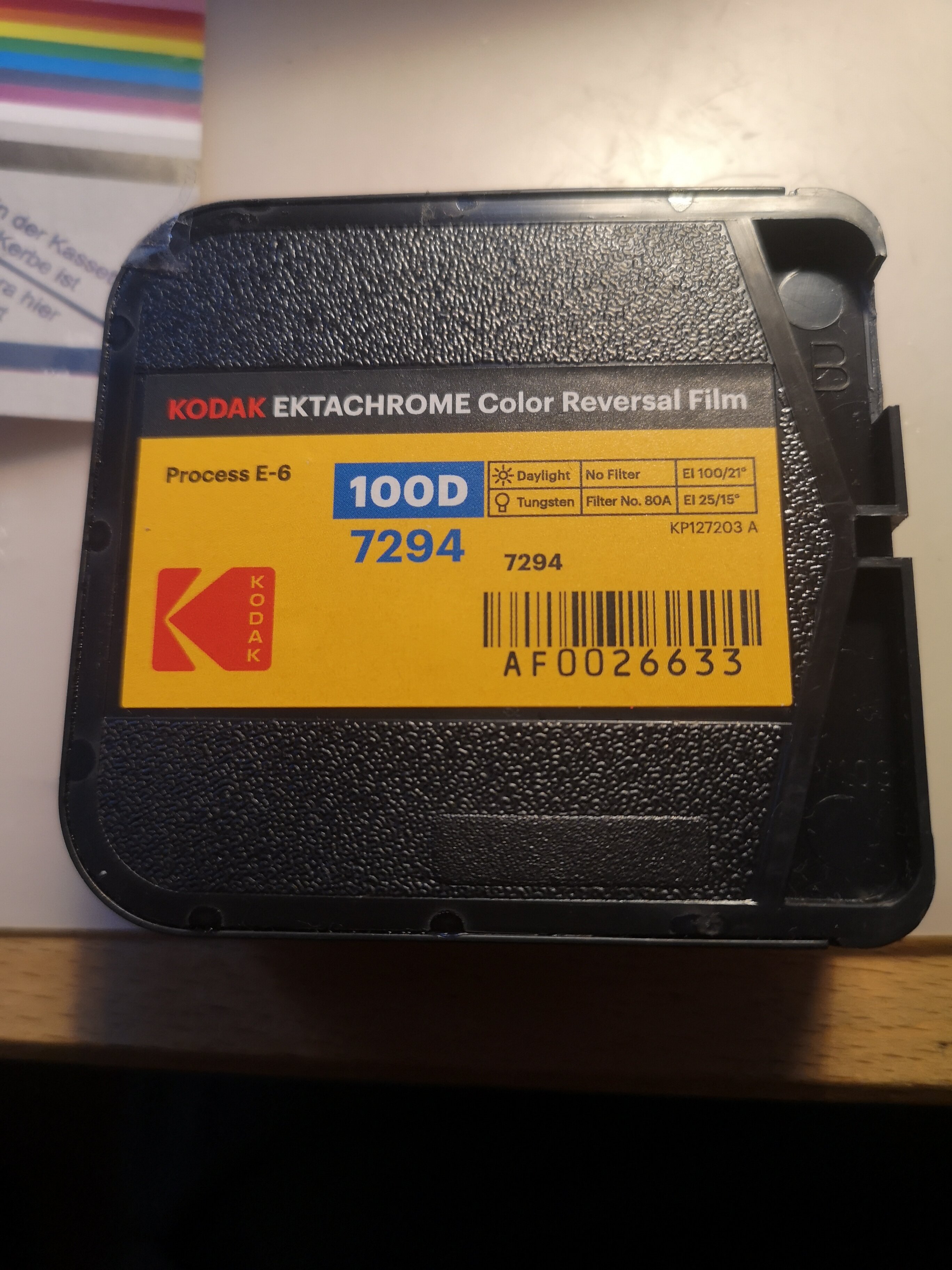

Der E100D ist absolut korrekt gekerbt, auf 100 ASA Tageslicht. Der Film hat die gleiche Kerbe wie ein alter E160T, es fehlt beim E100D nur die Kunstlichtkerbe.
Man hat das im vorvordigitalen Zeitalter gemacht, weil beide Filme (hier E160T & E100D) bei Tageslicht auf 100 ASA belichtet werden, der eine (E160T) mit Filter, der andere (E100D) ohne, der schiebt einfach den Filter raus, da die Kunstlichtkerbe fehlt.
Klarer?

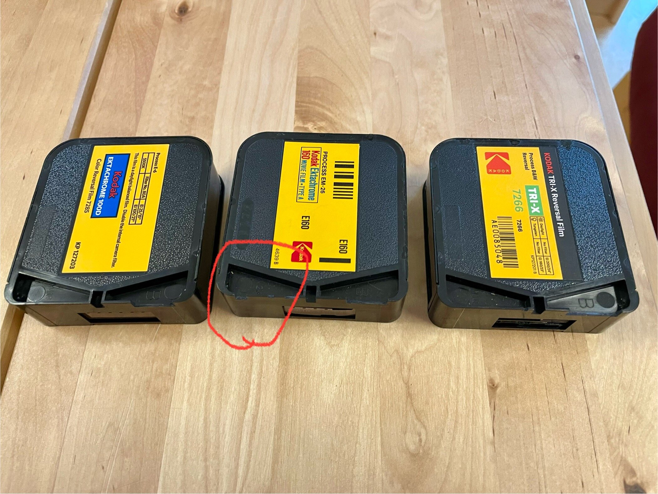

Hier 3 Filme E100, E160T und Tri-X (v.l.n.r)
Rot eingekreist die Kunstlichtkerbe beim E160T. Man sieht die identischen ASA-Kerben bei den beiden linken, der Tri-X ist WIMRE auf 160 ASA Tageslicht gekerbt.
Deine wiederverwendbare Kassette kerbst Du also exakt so wie den E100D. Bei der Nizo 801macro nicht vergessen, den Schalter auf Tageslicht (☀️ Sonne) zu stellen, der Filter wird automatisch ausgeschwenkt und der Film auf 100 ASA belichtet.

Auf der Kassette vom E100D steht: 100D/25T - Auch hier ist wieder der höhere Wert die reale Empfindlichkeit für die Lichtfarbe, auf die der Film sensibilisiert ist. Wenn man bei diesem Film, unter der Verwendung von Kunstlicht, neutrale Farben haben möchte, muss man einen Blaufilter (80A) verwenden. der 2 Blenden Licht schluckt. Also stelle ich hier meinen Belichtungsmesser auf 25 ASA ein, die effektive (aber nicht tatsächliche) Filmempfindlichkeit.
Wenn Du nun Deinen Fomapan 100 auf 100T/64D kerbst, geht die Nizo 801 von einem 100 ASA Film (ohne Filter) aus, weil die großen Nizos eben auch diese Zwischenwerte lesen können. Dann musst Du aber auch die Kunstlichtkerbe reinschnitzen und den Schalter zusätzlich noch auf Kunstlicht stellen, damit der Film auch bei 100 ASA belichtet wird. (OK, bei der Nizo könntest Du dir die Kunstlichtkerbe sparen)
