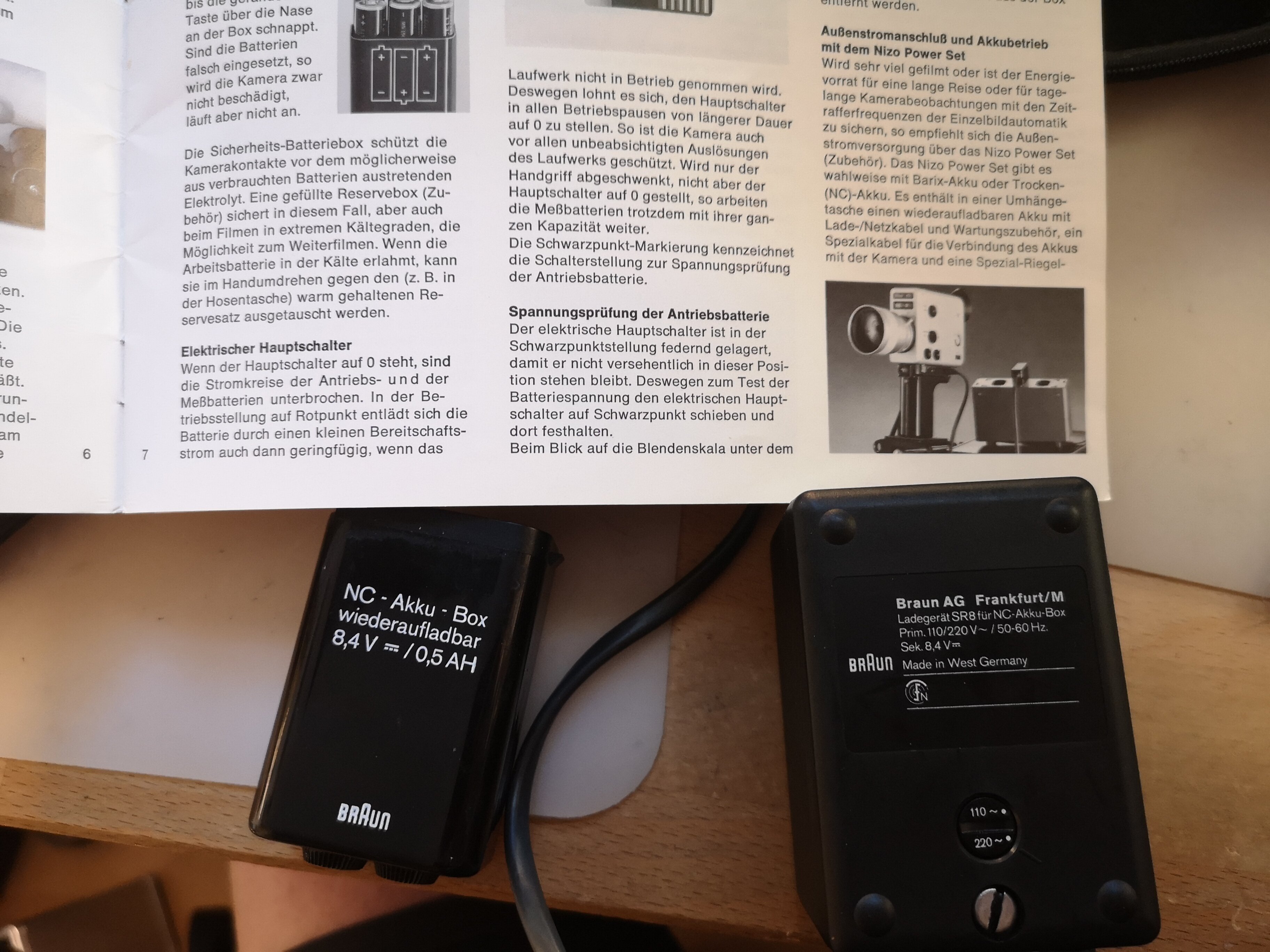

Bei meiner "neuen" Nizo 801 lag ein Netzteil bei und ein weiteres Batteriefach, das mit "NC-Akku-Box" beschriftet ist. Aus der Anleitung werde ich nur bedingt schlau und weiß nicht, ob das für heutige Akkus noch geeignet ist.
Also im Prinzip: Akkus in die Box, Netzkabel anschließen und dann fünf Tage Dauerfilmen.
Geht das?

Das SR8 ist ein reines Ladegerät, das kann nicht ausreichend Strom zur Dauerversorgung der Kamera liefern.
Die Box hat selbst (WIMRE) noch auf der Kontaktseite einen kleinen verpolsicheren Stecker, wie der auf der Kameraseite. Deswegen steht da groß „NC-Akku Box Wiederaufladbar“ drauf. Braun hatte die Boxen zudem selbst mit NC Akkus bestückt und verschweißt, damit keiner da versehentlich normale Batterien rein getan hat und dann noch mal versehentlich versucht hat aufzuladen.
Das SR8 hat zudem den Nachteil, daß es eben nur lädt, d.h. nach anstöpseln wird automatisch nach ca. 14 Stunden auf Erhaltungsladung umgestellt, einfache Ladetechnik der 70er😉

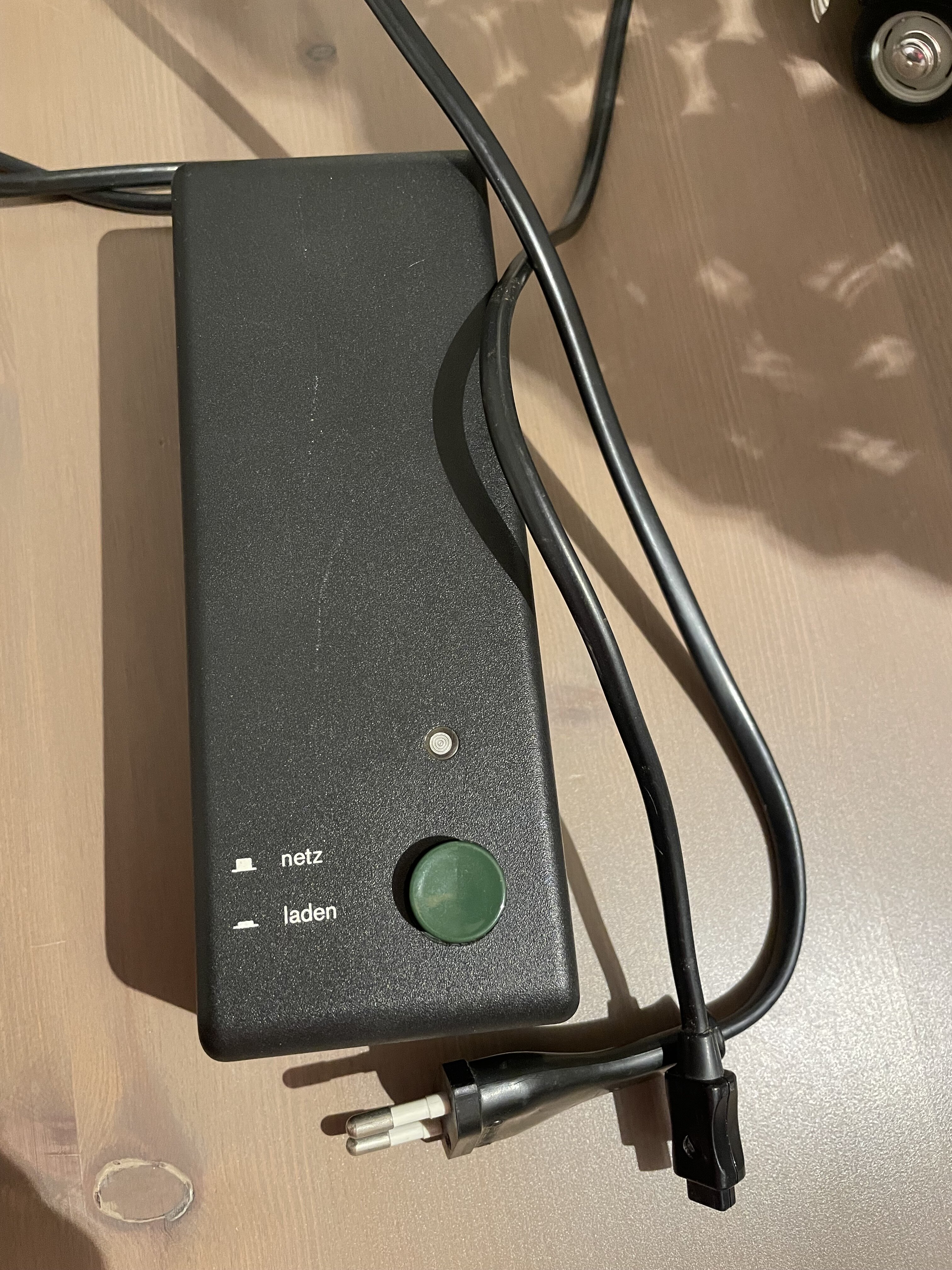

Um die Kamera kontinuierlich mit Netzstrom zu versorgen, bräuchtest Du dieses hier:
image.thumb.jpeg.35458c6ae4d0e440bbbd11328bfc2cf6.jpegDas SRN80 kann im Netzbetrieb 700 mA bei 7,2 V und läßt sich auf Ladebetrieb umschalten.

Meine Batterieboxen haben alle einen Deckel, bei dem das aufsteckbare Kabel genutzt werden kann. Die entsprechende Akku-Box unterscheidet sich bis auf den Aufdruck jedoch nicht von den anderen Batterieboxen.
Wie dem auch sei, die Kamera war fast geschenkt und die Ausstattung ist wohl nicht mehr vollständig. Jetzt weiß ich zumindest, was wofür nutzbar ist. Und ob ich jemals das Bedürfnis habe, am Stück länger als eine Batterieladung zu filmen, ist höchst fraglich.

Sehr gut. Ich brauche das Netzgerät auch nur für längere Trickaufnahmen. Die Antriebsbatterien halten recht lange.
