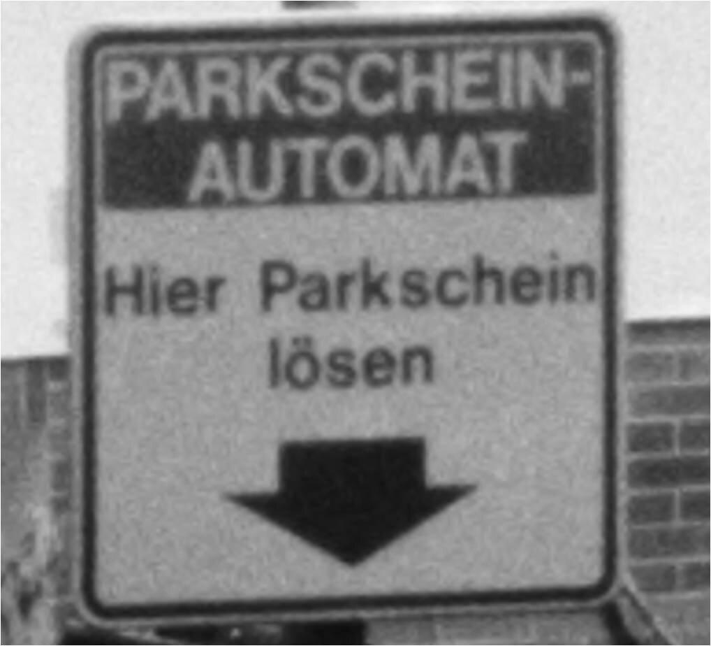

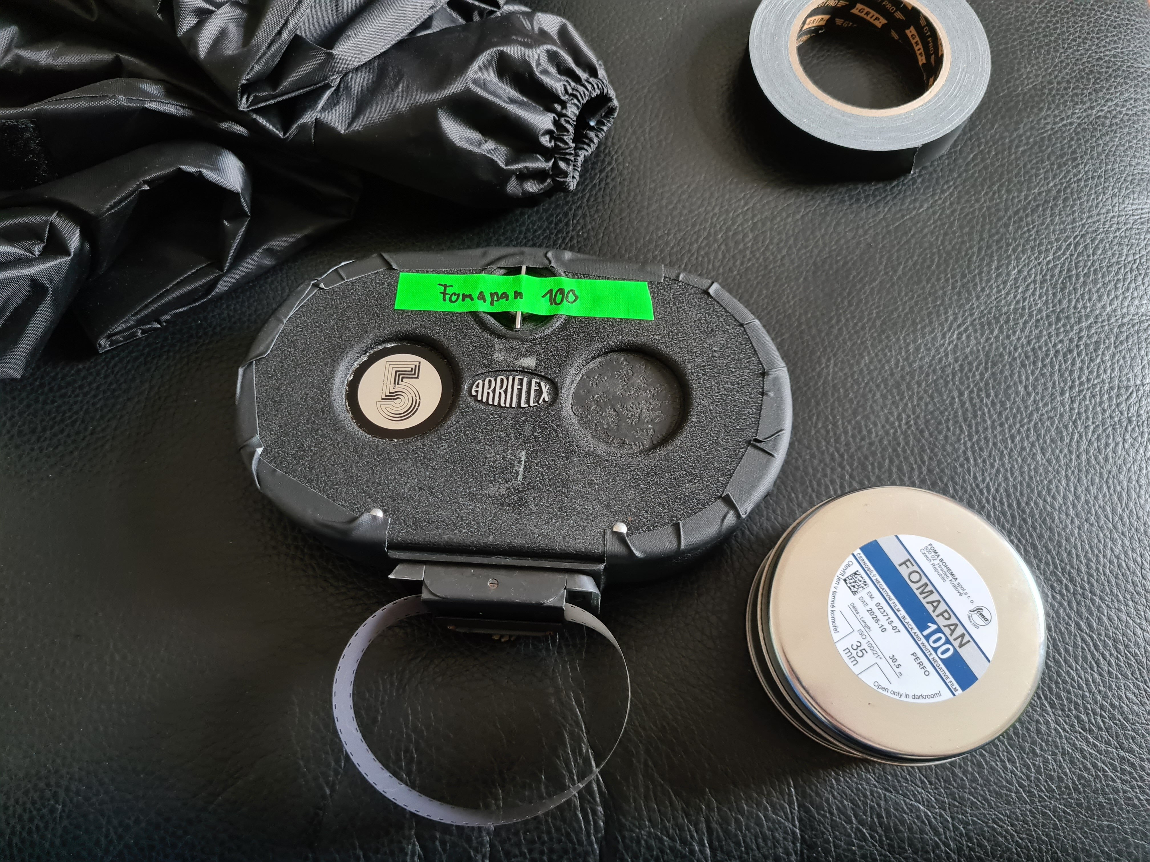

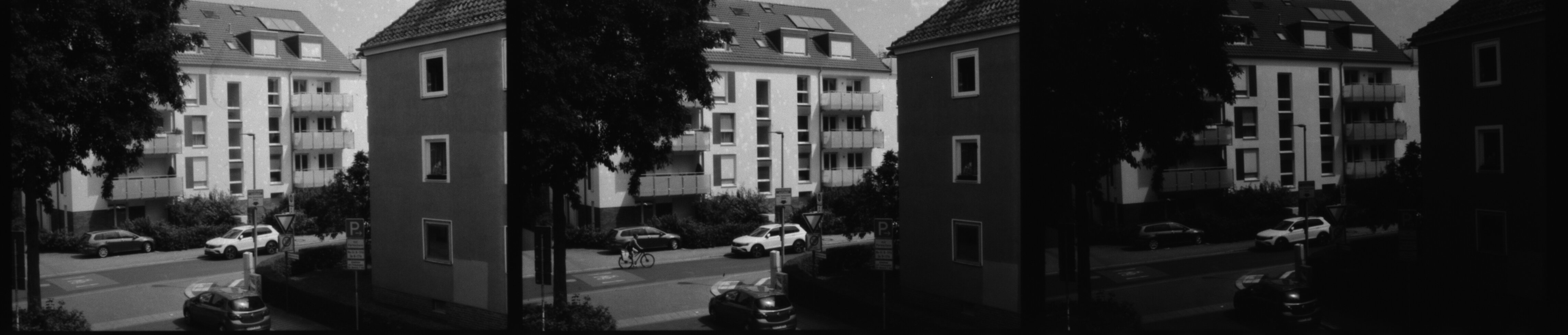

Und um den Sack zuzumachen, hier ein kleiner Blick auf die Ergebnisse.
Also nochmal: Fomapan 100, 35mm Kleinbild,
1. ISO 64
2. ISO 100
3. ISO 160
Entwickelt mit Erstentwickler A71 1+1 + 5g Kaliumthiocyanat/L + 50mg Kaliumiodid/L
Weiter nach dem seit Generationen geschätzen Umkehrrezept nach @Friedemann Wachsmuth (Zweitentwickler auch A71)
Beachten muss man allerdings, dass die Empfindlichkeit bei der Umkehrentwicklung anders als bei der Negativentwicklung ausfallen kann. Ich meine, bei der Umkehrentwicklung bekommt man etwas mehr Empfindlichkeit.

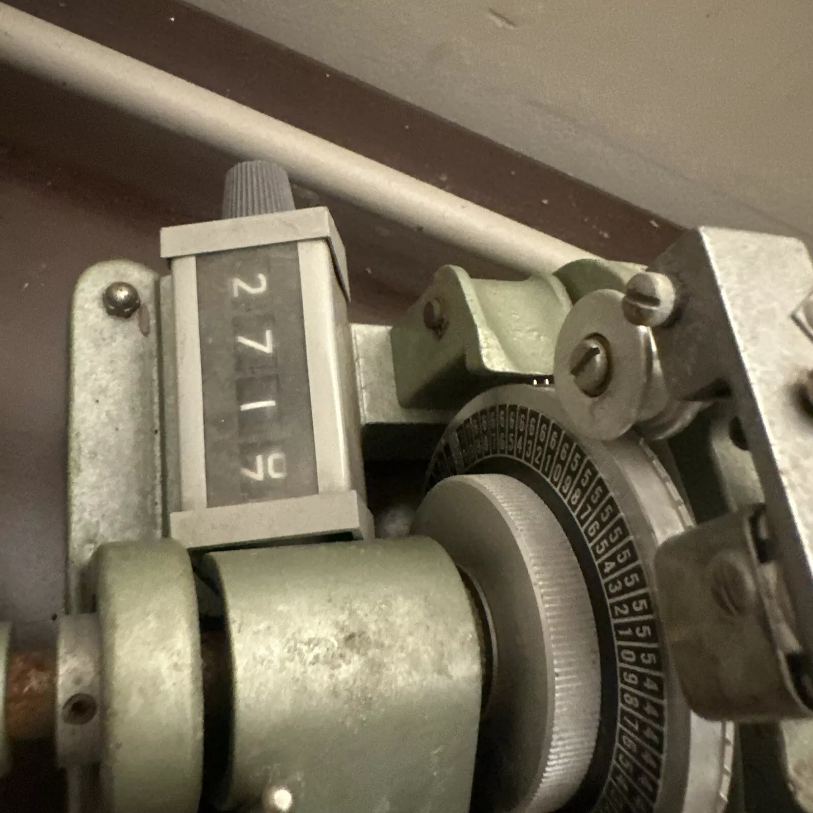

vor 2 Minuten schrieb Film-Mechaniker:
Wenn man schon die Tschechen unterstützen will, dann mit einer Suchánek oder einer Optikotechna oder einer Meopta. Mein Angebot, A 8 G (Supra) für D-Mount-Optiken bereit zu machen, gilt immer noch.
Sehr schoen!! Ich plane/traume uber eine umgebaute A8G ( 2x8 ) aber mit Elmotor )) Und 30m Spulen. Hast Du die A 8 EL gesehen? Und die alte Admira 16 D wirklich von Suchánek? )) PS. Der Plakat: Das beste aus Mahren....
