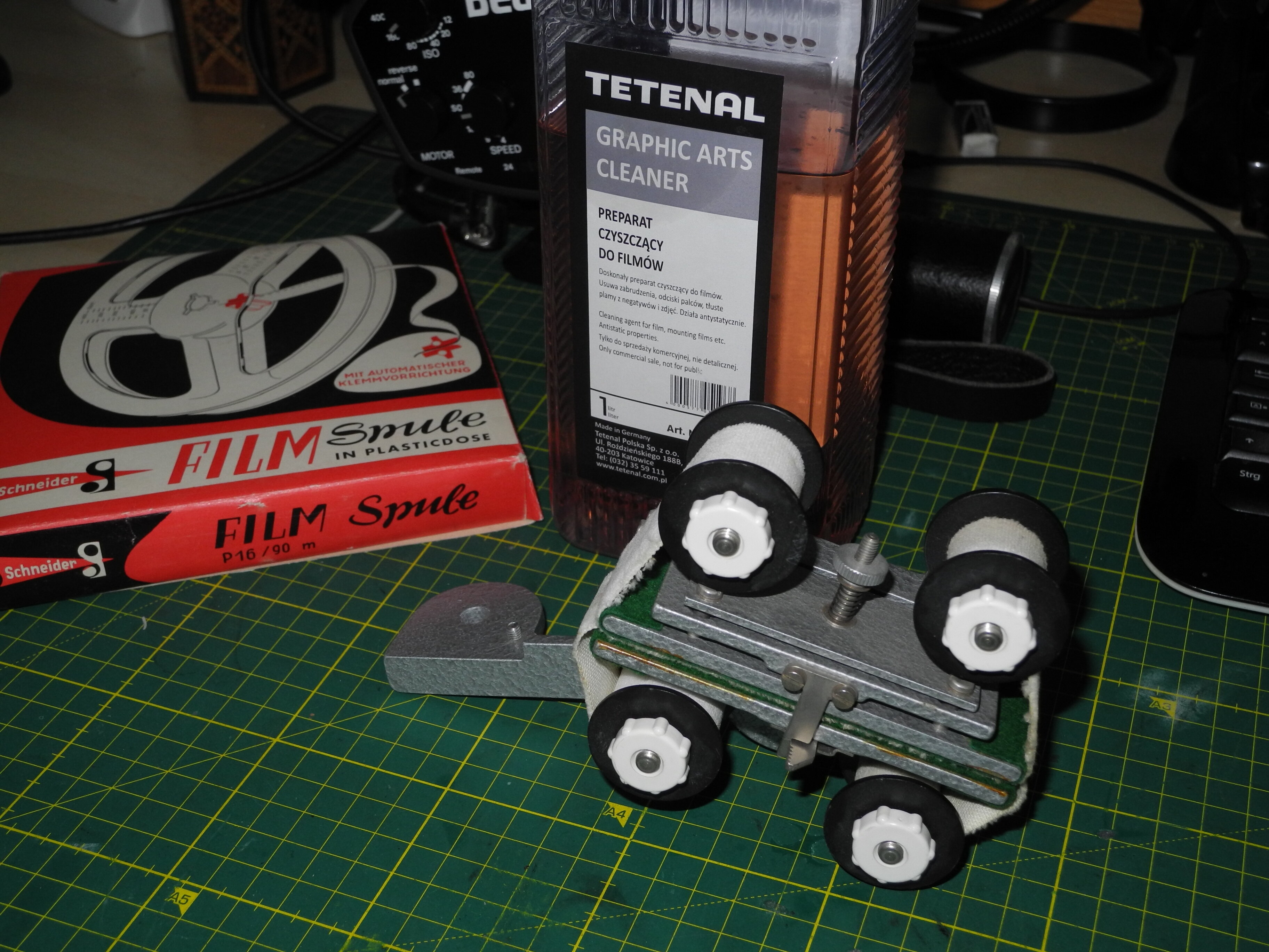

Die Kombiantion aus Filmreiniger mit doppelsetigen Samtstreifen, die mit Tetenal Graphic Arts Cleaner getränkt sind, wirkt Wunder. Die Blankseite ist dann wirklich blitzeblank, die Schichtseite perfekt sauber, und die Projektion ein reines Vergnügen. Und beim Scannen dürften Deine Probleme ebenfalls besetigt sein.

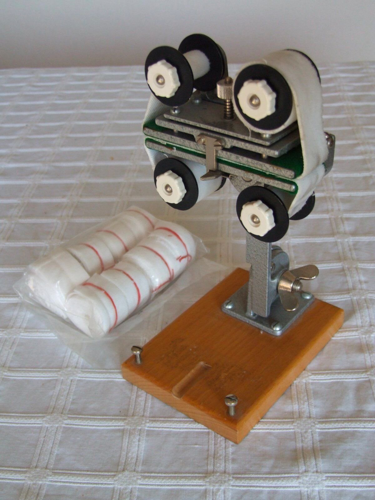

Tolles Gerät. Hast du eine Bauanleitung?
Wirkt auch gut geeignet um nach der Entwicklung die letzten Reste von Remjet zu entfernen (vorausgesetzt man hat schon vorher fast alles mit der Prebath-Wässerungs-Tankschüttel-Methode wegbekommen).
vor 7 Minuten schrieb Clesibra:
....das Reinigungsgerät gab es von HKS Hünemörder als Zubehörteil für deren Filmbetrachter Projektorette  von 8mm bis 16mm.
 So ist es. Den "Hühnermörder" 🙂 hab ich nicht mehr, irgendwie kam ich mit dem nicht zurecht. Die Filmeinfädelung gefiel mir nicht. Außerdem war er riesig mit dem Bildschirm hinten dran. Und das Bild hat immer gewackelt. Egal. Mit der 16er Minette geht's besser.
Das Reinigungsgerät ist super. Wollte mir noch eine Halterung bauen, damit der Film damit vor Einlauf in den Projektor gereinigt wird. Bislang halte ich es mit der Hand, eher mühsam. Aber der Film wird bestens und schonend gesäubert.
