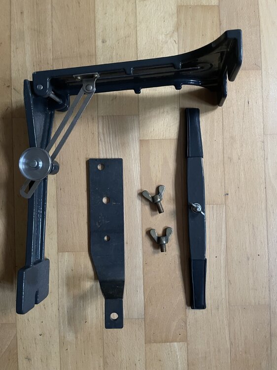

Hallo in die Runde,
ich hab hier ein Zubehörteil, von dem ich keine Ahnung habe, was es sein könnte. Titelgerät war meine erste Assoziation. Aber passt nicht recht. Einzige Beschriftung "Pat. Pend.". Scheint also mal schützenswert gewesen zu sein 🤷‍♂️
Wisst Ihr, was es ist? Es gehört ggf auch nicht alles zusammen. Es war Teil einer Bolexausrüstung. Wie Bolex sehen spätestens die einfachen Gummifüße aber gar nicht aus.
Ich freu mich über Tips!

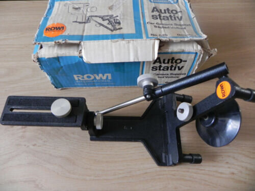

Sieht so ähnlich aus wie ein Autostativ…
Könnte sein. Aber hatten die üblichen Verdächtigen von Hama oder ROWI nicht auch noch immer diese riesigen Saugnäpfe zur Befestigung an der Scheibe oder dem Armaturenbrett? Wenn Helges Vermutung stimmt, würden Teile fehlen.
Bearbeitet von Benutzername (Änderungen anzeigen)
Es könnten ja durchaus Teile fehlen…
zudem gab es auch eine Variante, die sich am Wagenboden abgestürzt hat, aber mehr fällt mir zu dem „Dings vom Dach“ nun auch nicht mehr ein.
Neben den verbreiteten Saugnapf-Modellen gab's / gibt's auch welche für die Seitenscheibe. Diese werden bei ganz heruntergelassenem Fenster in den Schlitz der Scheibe geklemmt oder bei nicht ganz heruntergelassenem Fenster auf die Scheibe aufgesetzt.
Da gibt's so simple Dinge wie den Berlebach-Klotz:
https://www.berlebach.de/de/?bereich=details&id=250
aber auch Winkelkonstruktionen die sich innen an der Tür abstützen wie zum Beispiel:
https://www.eckla.de/produkt/eckla-camfix-autoscheiben-fotostativ/
Zu letzterer Kategorie könnte Dein Muster gehören.
Ein Stativ zum Einlassen in die "Nut" der heruntergelassenen Fensterscheibe? Das könnte sein. Zwei "Nasen" dafür, wenn auch vielleicht etwas kräftig, sind im zweiten Bild rechts oben ja zu sehen. Sowas ist aber besser nur bei stehendem Auto zu nutzen, wie? 🤔
