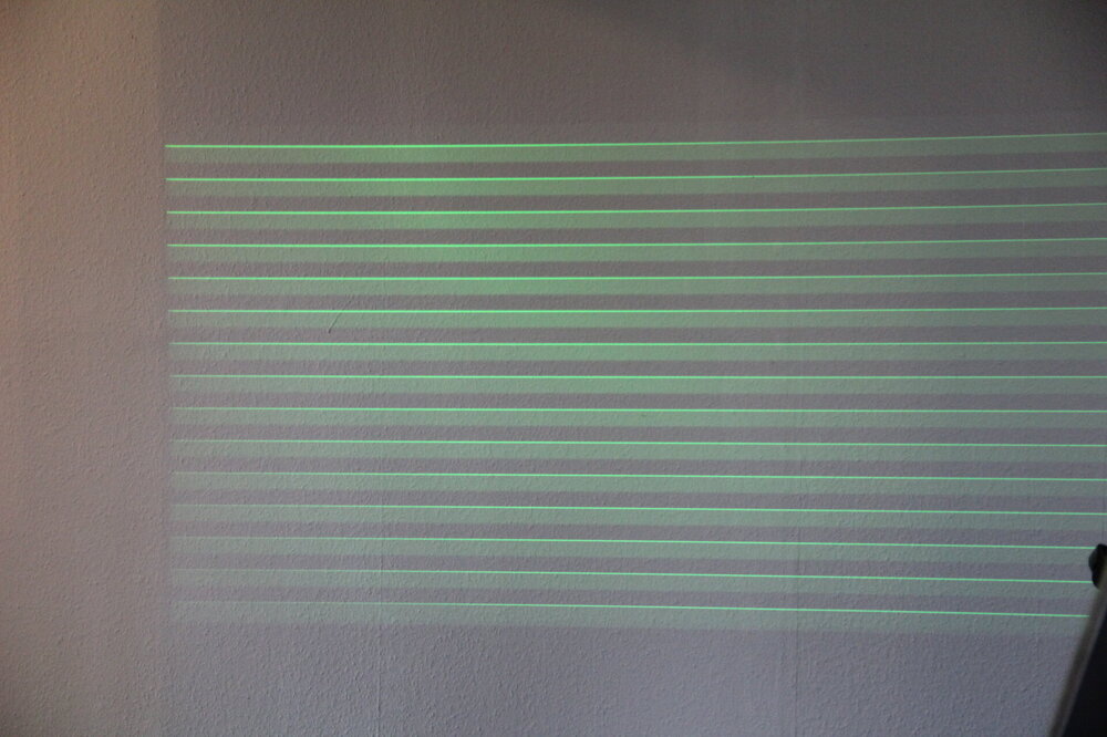

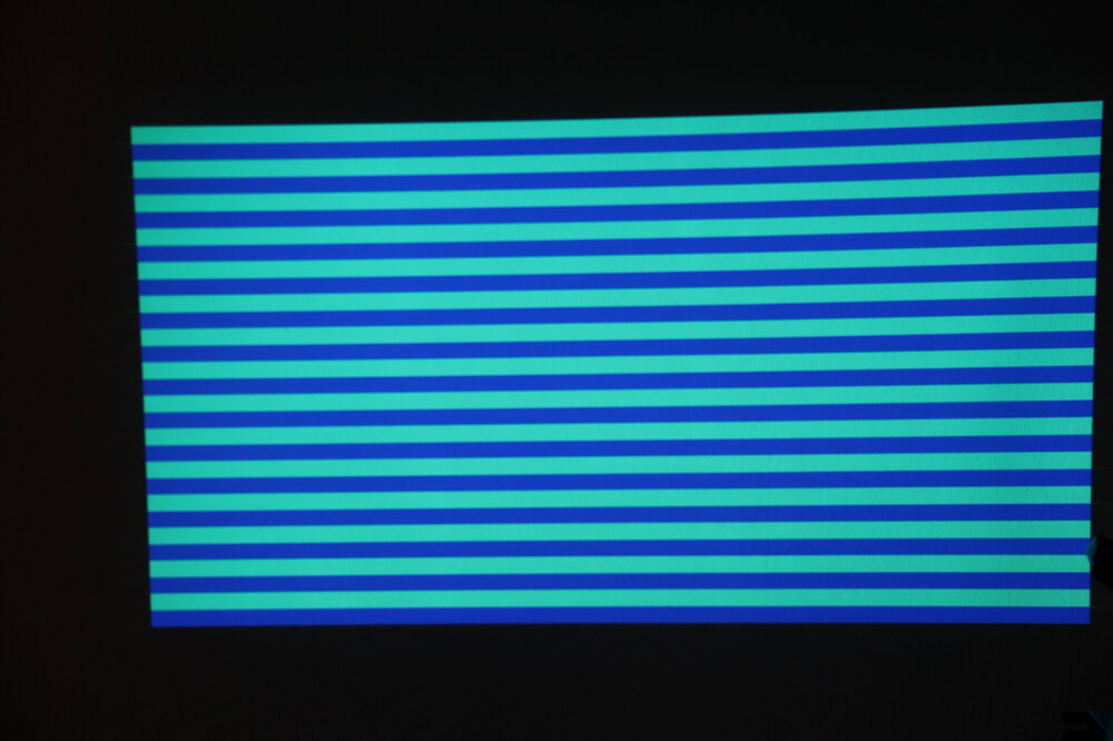

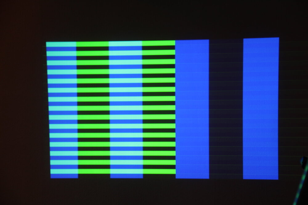

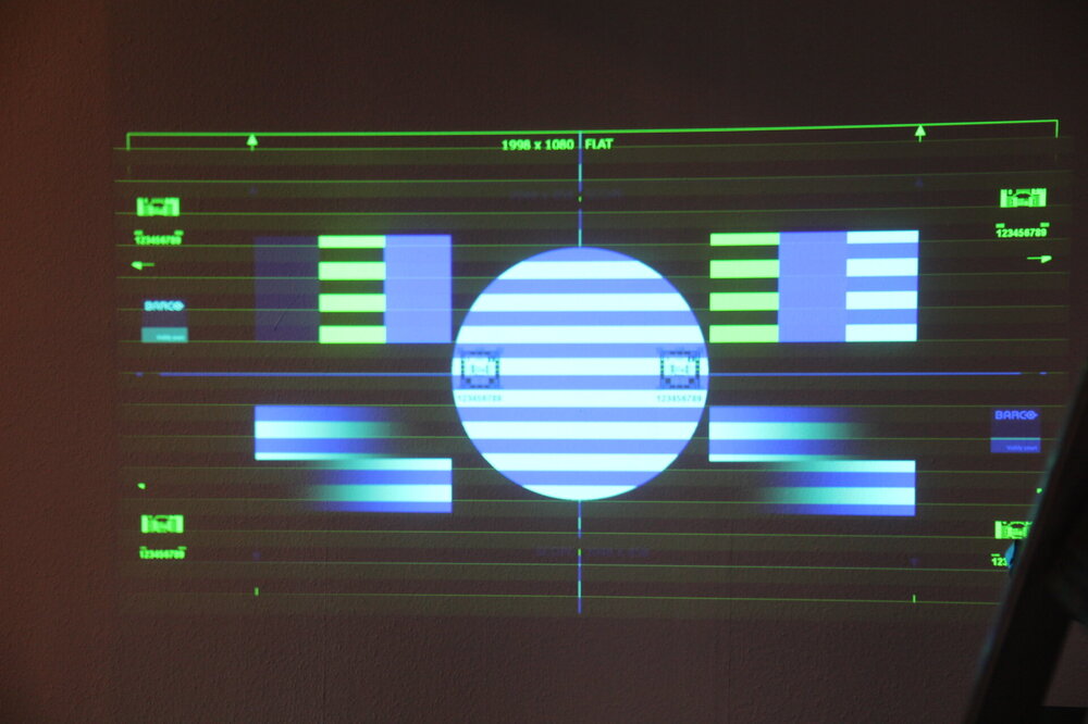

Hallo zusammen,
habe gerade bei einem Barco DP2K-12C folgende Bildfehler. Projektor lief bis letzte Woche noch einwandfrei. Manchmal kommen nach dem Ein- und Ausschalten noch rote vertikale Streifen dazu. Manchmal ist es auch nur ein grüner in der Mitte. Hat jemand eine Ahnung was hier defekt ist?
Danke und Gruß
Benedikt
IMG_9960.thumb.JPG.900623647b968f5548c5405fb2044867.JPGIMG_9961.thumb.JPG.527a758bac4f6ebbede5110b0adfc345.JPGIMG_9962.thumb.JPG.82d7b189cce9e5f11f6cac1422ea3826.JPGIMG_9963.thumb.JPG.3c55f1bf3c530d93b6362bb9232b1600.JPG
Das übliche Card-Cage Prozedere hast Du schon durch, nehme ich an? Die verschiedenen Testbild-Quellen schon durchprobiert über die Barco und TI-Software?
Schuss ins Blaue wären mal wieder Formatter.
Reseaten, also Karten ziehen und neu stecken, Rot fehlt ganz, Grün macht ärger, Blau auch, kaum vorstellbar, das es alle drei Formatterboards gleichzeitig putzt.
ICP halte ich da eher für verantwortlich.
Reseatet habe ich schon. Auch die Platinenstecker mal mit Kontaktspray behandelt. Die Fotos von den Testbildern sind über die "Test-Pattern"-Quelle des Projektors. Ich kann auch nochmal welche über die TI-Software einspielen. Falls diese ok wären, läge der Fehler vor dem ICP-Board nehme ich an?
Ich hab noch ein ICP-Board übrig welches in einem NEC NC 900 verbaut war. Kann ich das auch ohne weiteres in den Barco einbauen oder ist da ein anderes System drauf? Firmware von beiden Boards ist 4.5.454
Benedikt
Soweit ich weiss haben die ICPs unterschiedlicher Hersteller unterschiedliche Login-Parameter und werden nicht tauschbar sein. Ich wüsste nicht, dass es mal jemandem gelungen ist, die zu 'crossgraden'.
Falls es das ICP ist, mit dem enigma und ICP Kontrollprogramm von TI mal reinschauen, ob da Fehler angegeben sind.
Barco und Kinoton kannst du tauschen.
Also ICP-Board-Status ist ohne Fehler. Habe auch von dort direkt Testbilder projiziert, gleiche Bildfehler. Habe ein funktionierendes ICP-Board eines Barco DP2K-10C eingebaut, Fehler bleibt. Liegt also nicht am ICP-Board. Was ich bis jetzt auch nicht wusste: Man muss beim ICP-Board aus einem anderen Projektor die Firmware nochmal neu aufspielen, sonst kommt "Firmware-Mismatch" und die Leinwand bleibt schwarz, auch wenn die Version (4.5.454) die gleiche ist.
