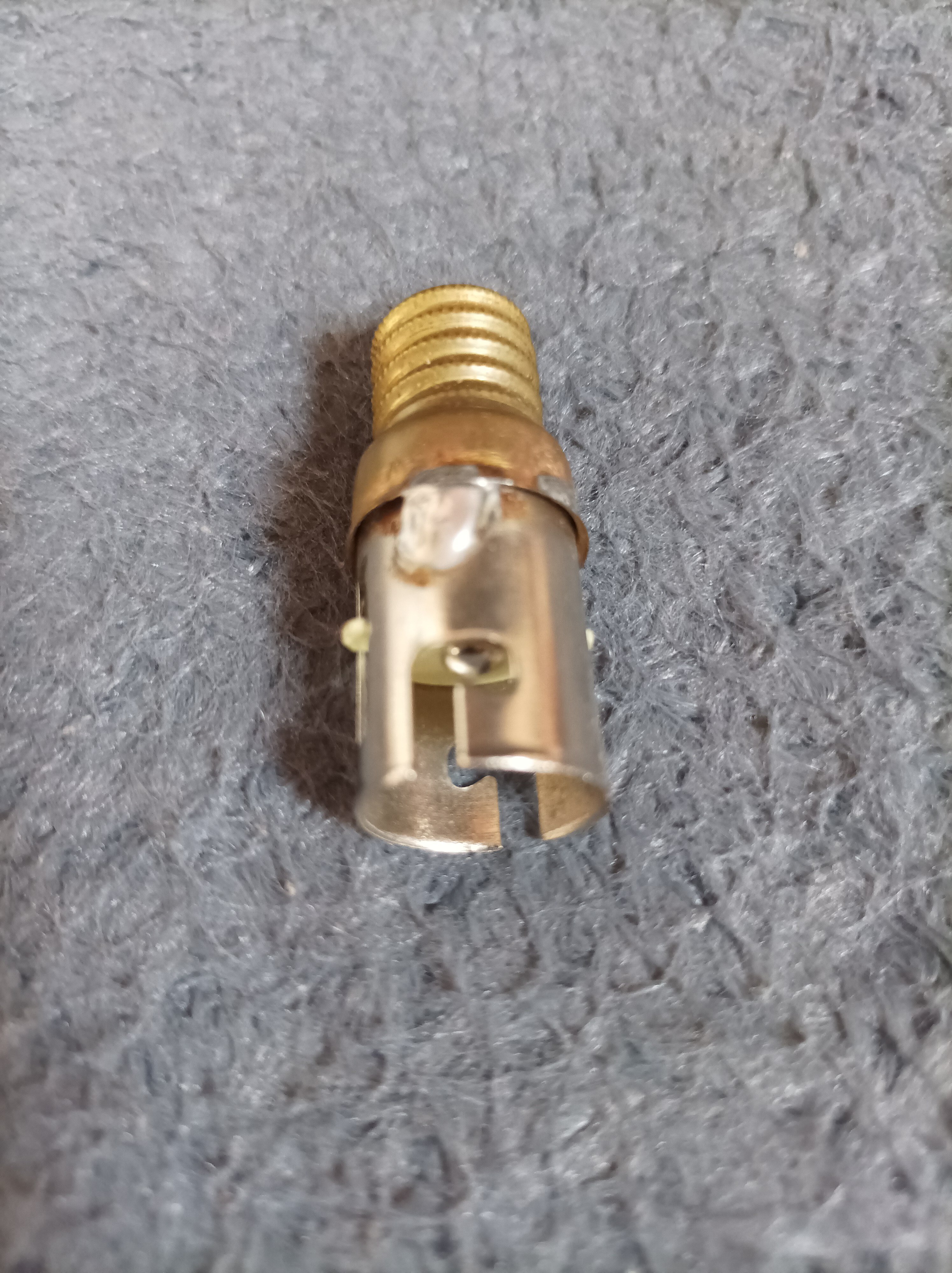

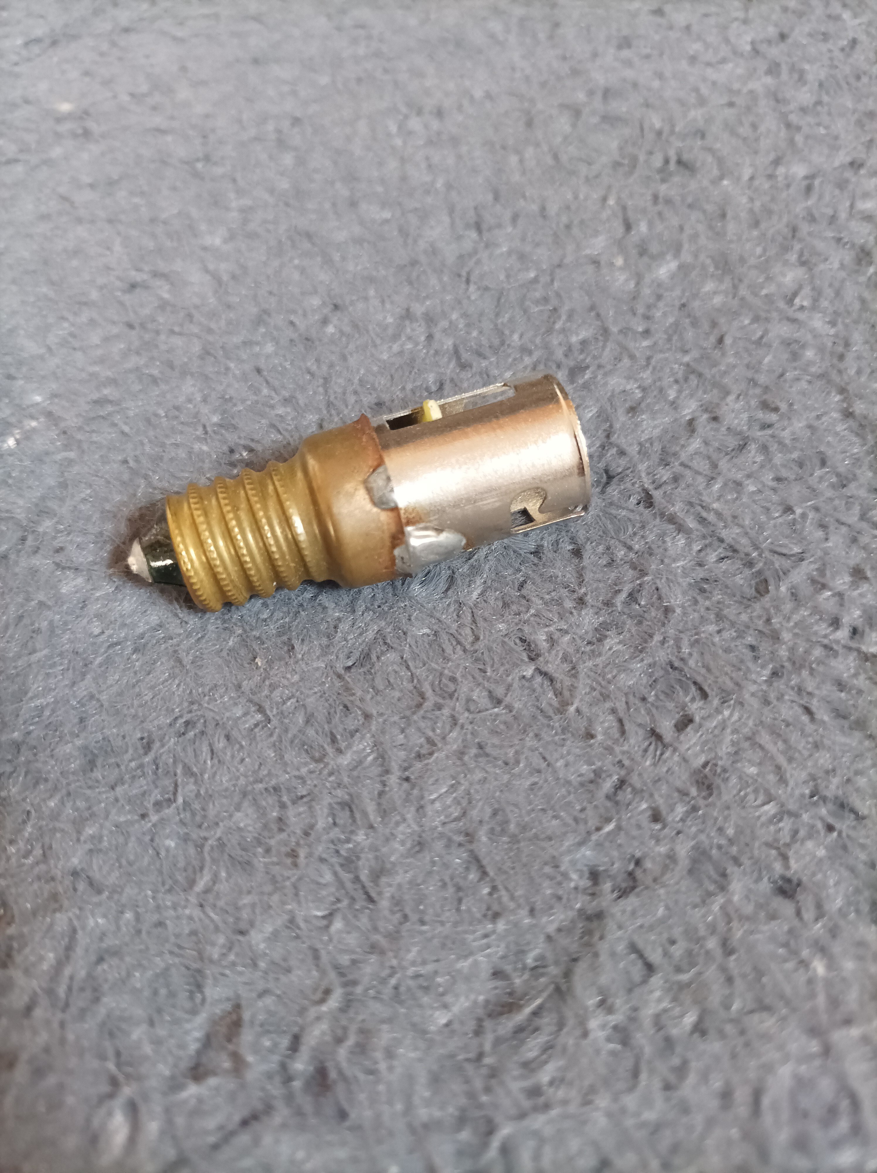

Adapter selber bauen und dann gibt's im Kfz Bereich genügend Auswahl mit Bajonetsockel, oder E14 Fassung in der Leuchte gleich durch eine Bajonetfassung ersetzen.

Die müsste man allerdings auf E14 adaptieren. Solche E14 Adapter gibt es für kleines Geld zu kaufen.
https://www.ebay.de/itm/364684471762?mkcid=16&mkevt=1&mkrid=707-127634-2357-0&ssspo=ky1uyxvjr0w&sssrc=2047675&ssuid=XgYStBUxTsG&widget_ver=artemis&media=COPY
https://amzn.eu/d/2ggrg8a
Wenn man die Anschlusspins der G4 LED-Platine bißchen biegt (oder notfalls umlötet), kann man auch die Ausrichtung optimieren. Damit werde ich mal ein bißchen rumexperimentieren, vermutlich kann ich mit etwas Bastelei damit auch die Soffitten im Saal ersetzen. Die Platinen sind sehr klein, 26mm im Durchmesser.
