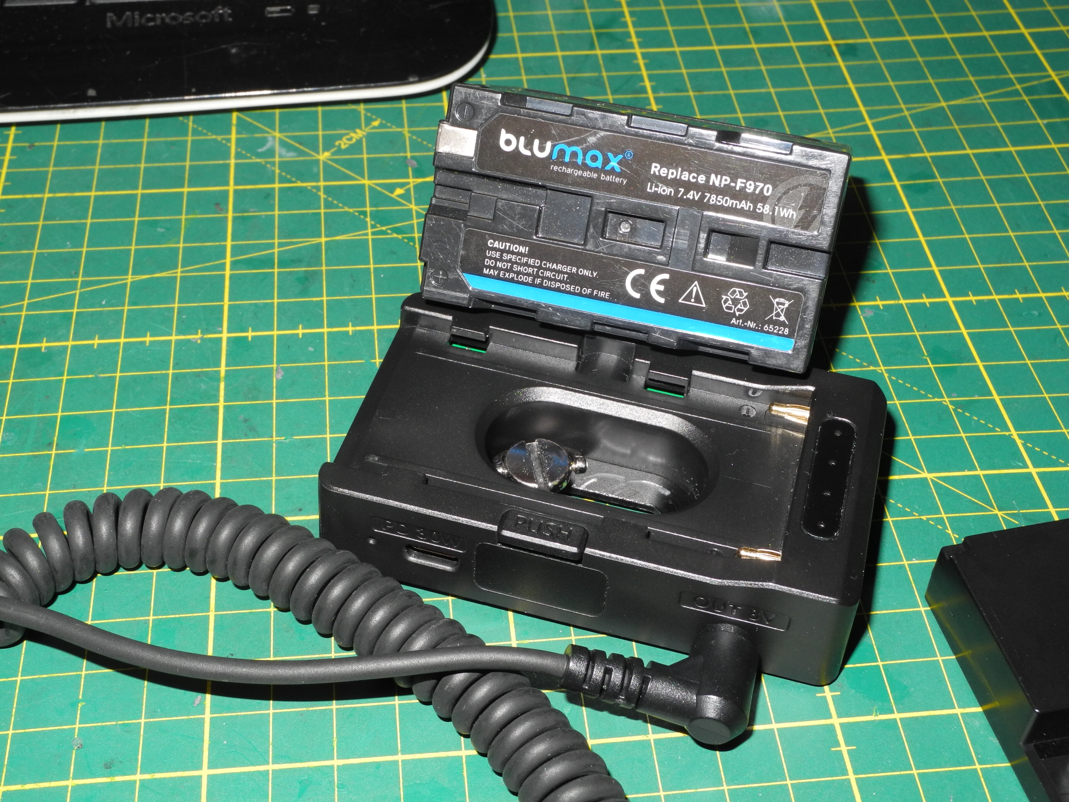

Nur mal als Idee: Das ist ein Adapter für "dicke"NP-F970 Akkus an der Fuji XT3 oder 4, die haben 7850 mAHh. Kann mit einem  PD USB 3- Ladegerät geladen und für Handaufnahmen von unten ans Stativgewinde der Beaulieu angeschraubt oder mit dem Spiralkabel in der Hosentasche getragen werden.. Hat 2 Ausgänge, 8 und 12 V, passt also für Beaulieu 6008 und auch für die Motoren der Bolex! Habe gerade meine 6008 mit 8V ausprobiert, alles läuft einwandfrei. Die zieht dann 500 mA bei 18 fps. Man muss sich nur ein passendes Kabel für die Kameras  basteln, kameraseitig für die 6008-9008  Cinchstecker 3,5 mm, adapterseitig Hohlstecker 5,4 mm. Mit DIN-Stecker auch für die R16 und über den Akku-Dummy auch mit der 4008er. Der 8V Ausgang hat 'nen dünnen Stift, der 12 V-Ausgang einen dickeren. Man kann also versehentlich nichts verwechseln. Voilá.
