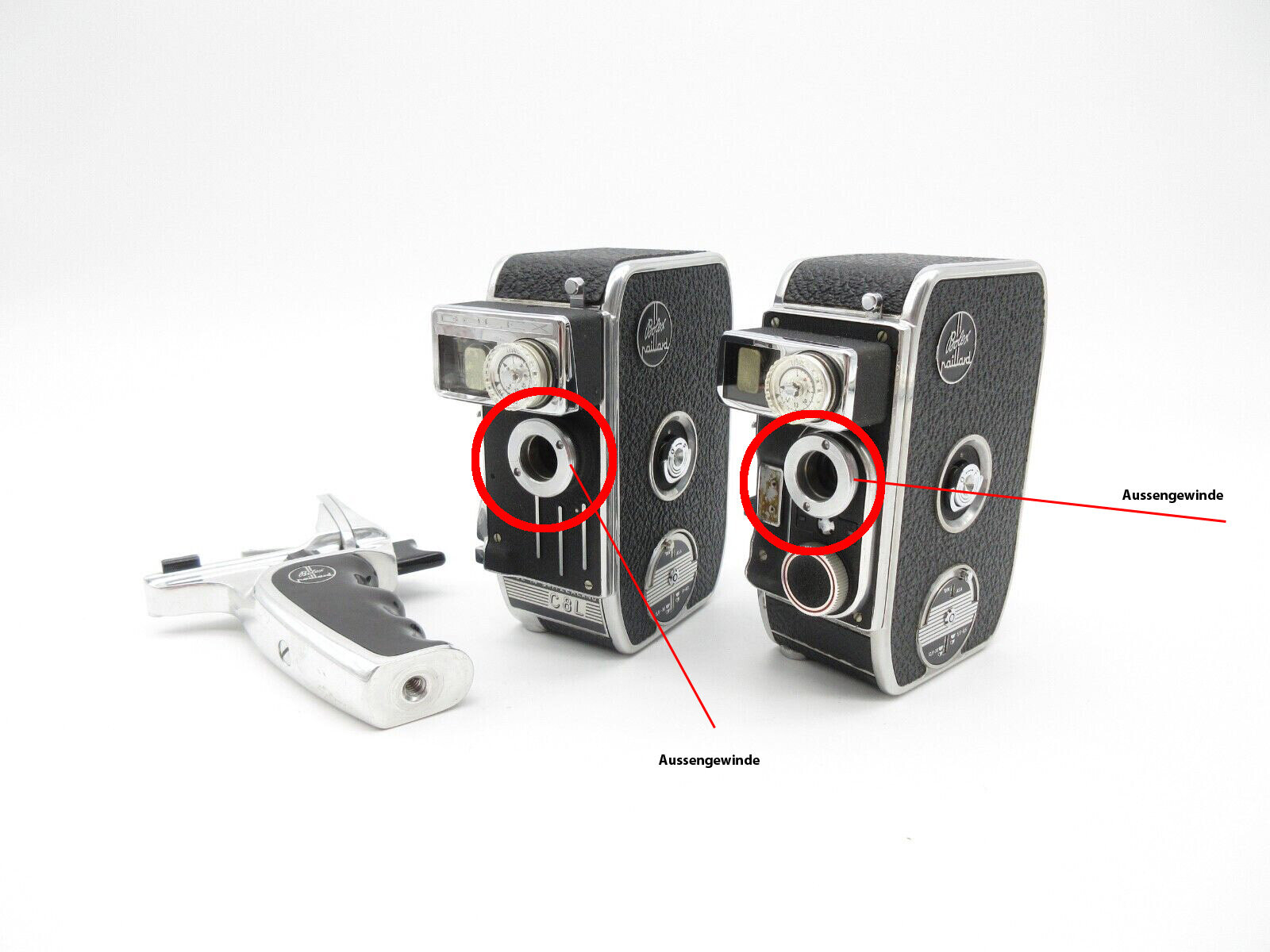

Guten Morgen,

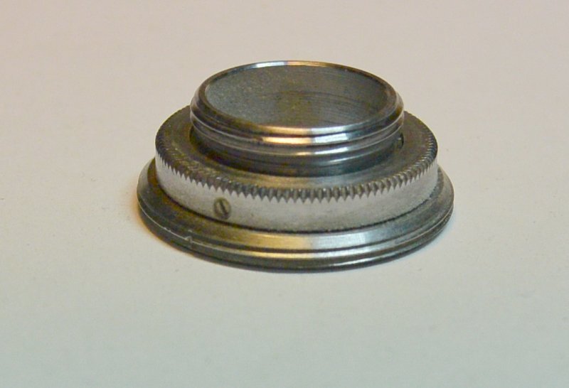

ich habe keine Ahnung, um was es sich handelt - siehe Bild. Ich tippe auf Adapter - aber wofür?
Und das Aussengewinde? Ob es noch Innengewinde gibt(ausser denen an den Kameras) kann ich nicht
erkennen.

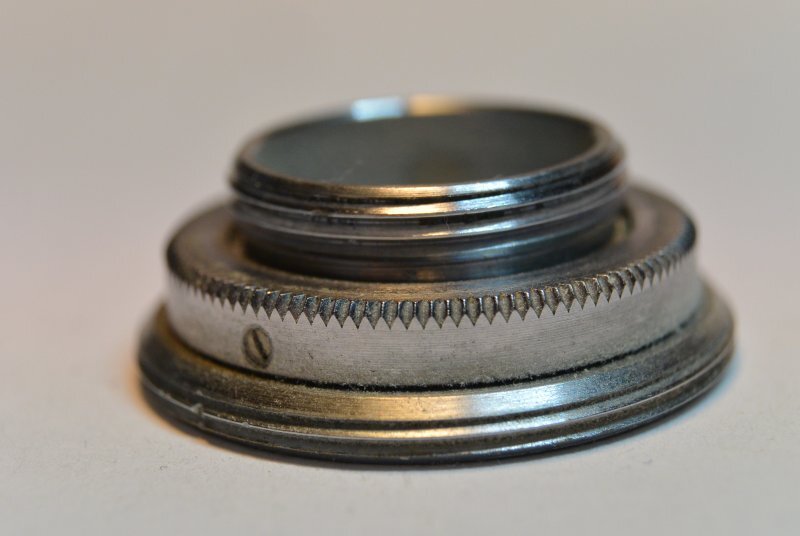

Möglicherweise hat da jemand Adapter mit metrischen Gewinden eingedreht, vielleicht M 16. Das Außengewinde könnte ebenfalls metrisch sein. Es sind so viele rücksichtslose Täter am Werk, die das Material abzustoßen versuchen, sobald sie mit irgend einem hirnrissigen Vorhaben gescheitert sind. So wie in Amerika von metrischen Grobgewinden geredet wird, die es nicht gibt, ist vielen Leuten nicht bekannt, daß die A-, B-, C- und D-Objektivhalterungsgewinde zöllig sind.
Eine Möglichkeit wäre, daß es sich um Adapter für Makroaufnahmen mit umgedrehten Objektiven handelt. Aufs Außengewinde würde/n dann (ein) Objektiv/e mit dem Filtergewinde passen. Dagegen spricht, daß es für diese Kameras keine Genaueinstellhilfen gibt. Bei fester Aufstellung könnte auch die Verbindung mit einer Mikroskopieranlage vorliegen.
