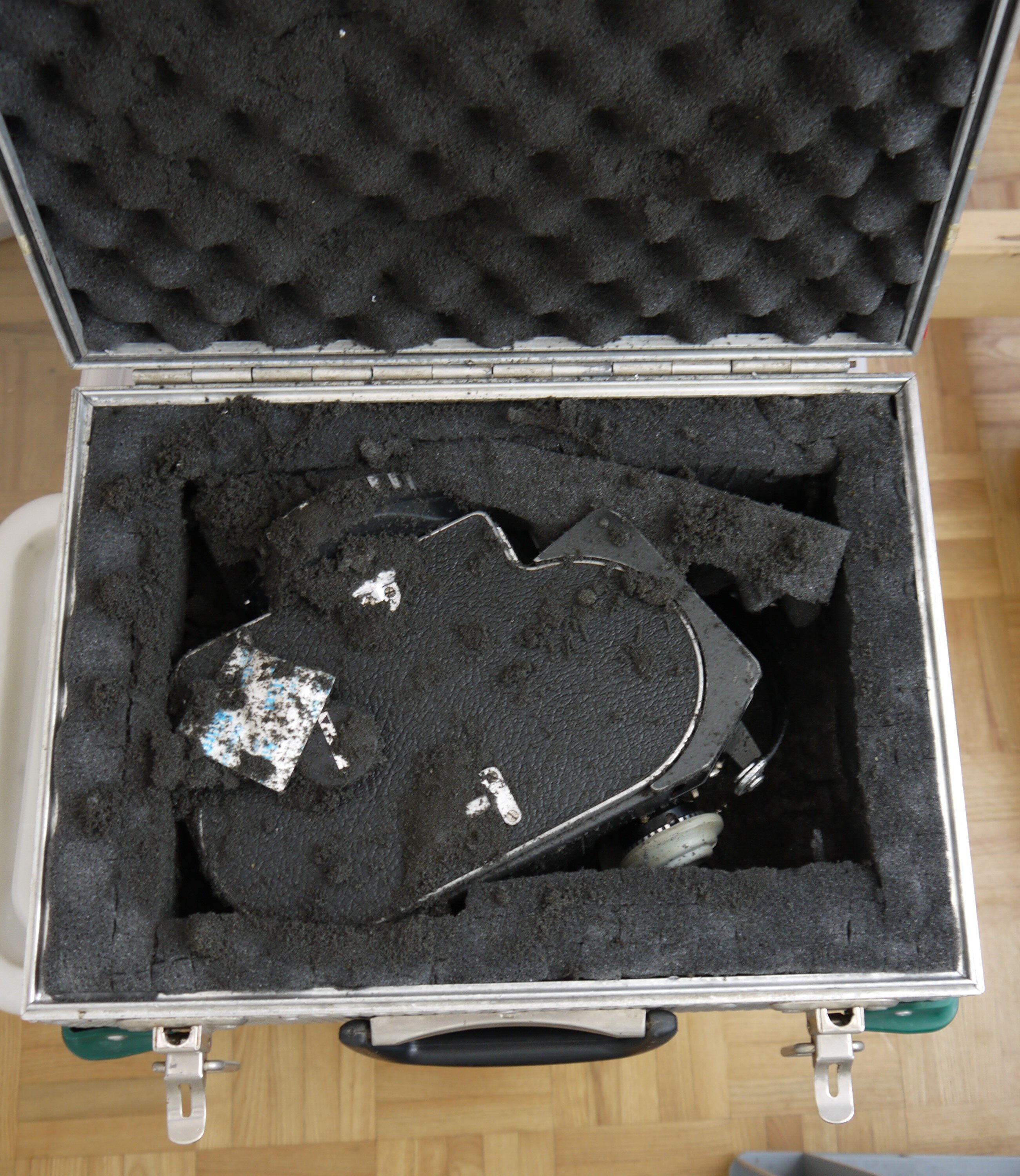

So ist heute eine H 16 SBM angekommen:
Gebrochene Feder. Man hat sich über den Ersatz verständigt. Jetzt mit dem klebrigen Krümeldreck muß ich alles auseinandernehmen, bis aufs Okular. Ich bin stinksauer.
Wie reagiert man da am besten?

Daran arbeite ich. Diesen Monat stelle ich noch fertig, was ansteht, ich nehme jetzt aber keine Aufträge mehr an. November, Dezember und wahrscheinlich auch noch Januar ist der Betrieb eingestellt. Ich muß mich neu sortieren.
Die oben gezeigte Kamera ist generalüberholt zurück beim Kunden. Den Koffer habe ich separat nachgeschickt, um sicherzustellen, daß die Dinge einander nicht mehr nahe kommen. Der Typ hat auf mein E-Mail mit dem Titel Koffer unterwegs und Link zur Sendungsverfolgung mit der Frage reagiert, ob ich den Koffer noch senden werde. Die Oberflächlichkeit zerrt an den Nerven.
Nun eine SBM. Dieser Kunde spricht von einem Problem mit dem Greifer. Die Nylonunterlage ist schon ein Stück weit beeinträchtigt. Bei der allgemeinen Prüfung stelle ich aber fest, daß ich den Mechanismus mit einer Kurbel weniger als eine Umdrehung der Greiferwelle bewegen kann. Die Feder kann ich spannen, es gibt jedoch keinen Ablauf. Von den filmführenden Teilen blockiert keines. An der Frontrückseite finden sich seltsame Schrauben, wo original Muttern waren.
