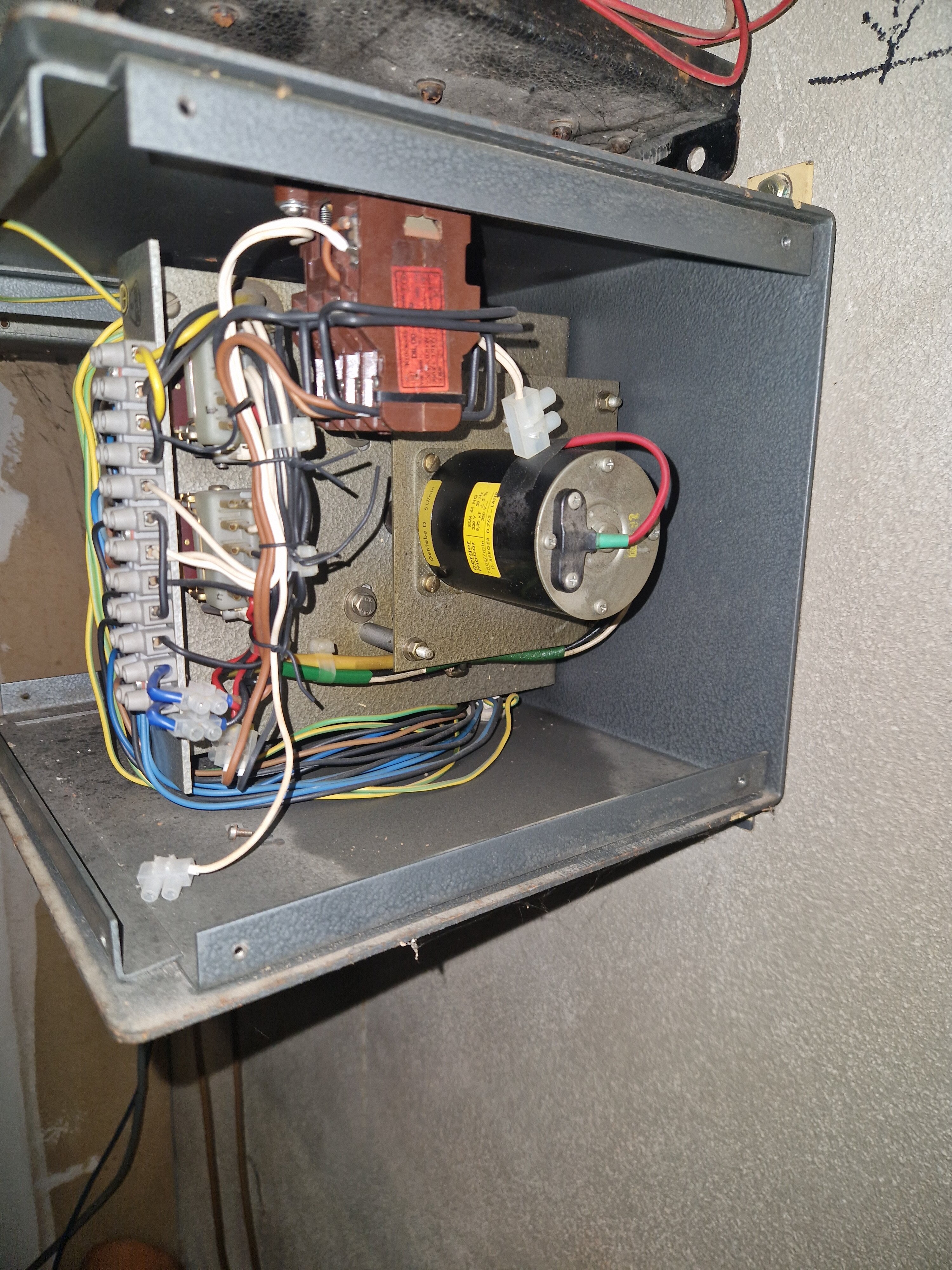

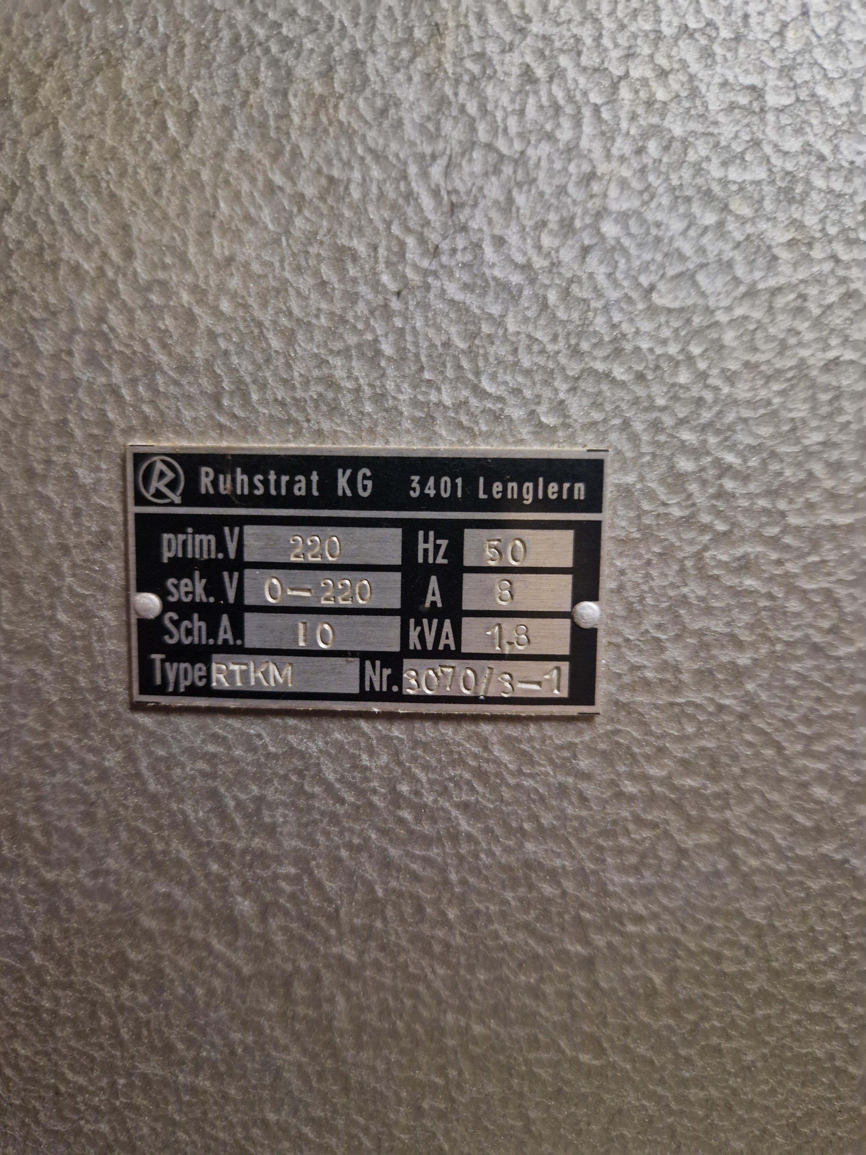

Wir haben seit einem Jahr für unsere Bühnenbeleuchtung einen Ruhstrat RTKM 3070/3-1 mit 4 OPPER LED Schienenlampen im Einsatz. Bisher hat alles ohne flackern funktioniert.
Seit einigen Wochen blinken die LEDs im Sekundentakt in der Endstellung. Fährt man nur ein wenig zurück ist das Flackern weg. Wir haben bereits den Abnehmer und die Spule gereinigt. Leider ohne Erfolg. Weiß jemand eine Lösung?

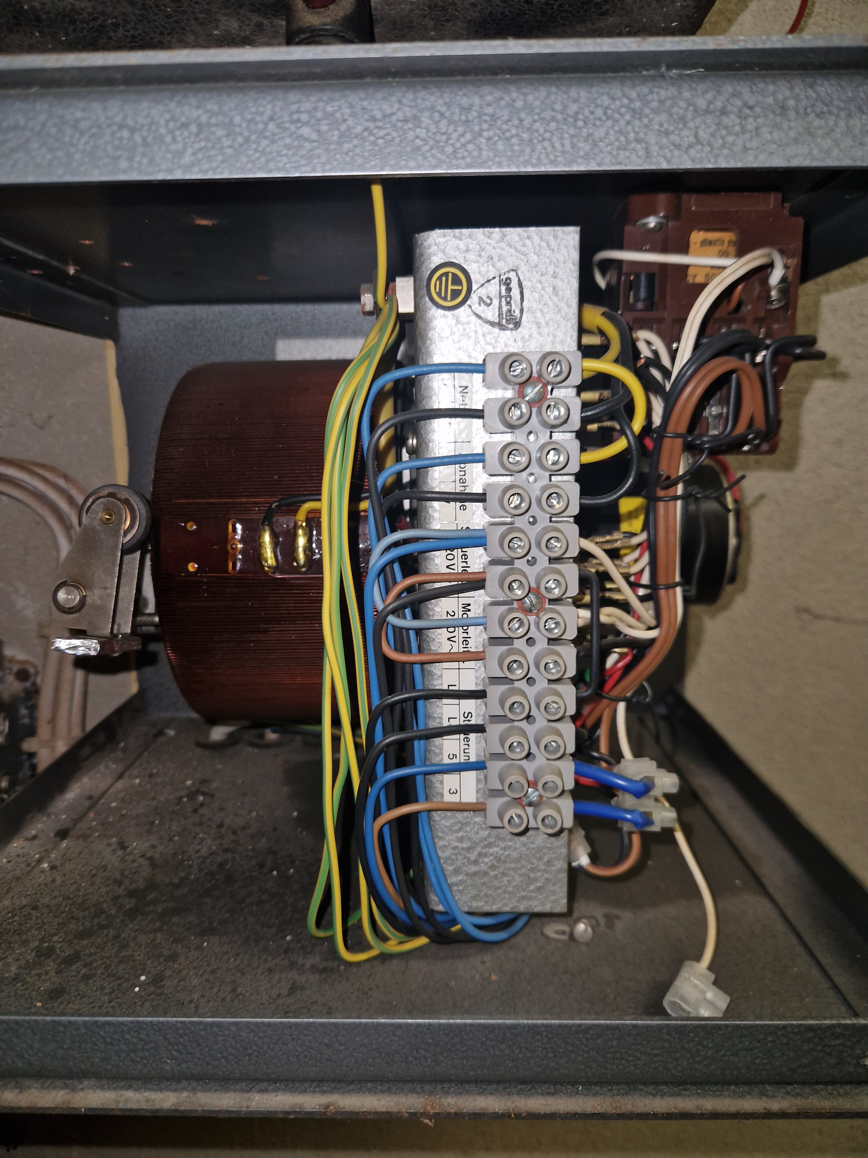

Max, Endschalter versetzten, die letze Wicklung und vermutlich die Rolle sind beschädigt. Da die Kohlerolle sich einläuft und dann keine runde Oberfläche mehr hat, macht sie einen Kurzschluß zwischen den Wicklungen. Und daber zundert es ein wenig.
Zwischen Motor und Trafo ist ein Nocken, der da schaltet. Motor ist ja Kombination aus Motor und Getriebe, und an der Welle zwischen Getriebe und Trafo sitzt der Nocken und da drumherum sind die Schalter. Sofern da ein kippschalter ist, der ist es nicht, denn der ist für die Drehrichtungserkennung, ob du gerade heller oder dunkler fährst. Endschalter sind üblicherweise Mikroschalter oder Drucktaster als Öffner.
Jens, Vielen Dank für die Lösung. Der End-Druckschalter befindet sich nach der ersten Platte hinter dem Motor. Mit deinem Langen Schraubendreher lässt sich der Endschalter, ohne den Motor zu entfernen, verstellen. Dieser war nicht mehr Fest. Wahrscheinlich ist der defekt an der Spule noch zu Last-Zeiten passiert und es hat sich nur der Schalter verstellt. Man sieht jedoch das die Spule an der Stelle vom Abnehmer grün anläuft. Die Luftfeuchtigkeit in diesem Bereich  ist sehr hoch.
